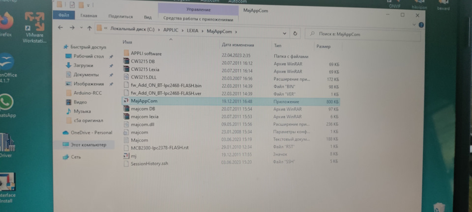

Нам нужен файл majAppCom, который распологается в папке APPLIC\lexia\majappcom
это и есть прошивпльщик который нам необходим

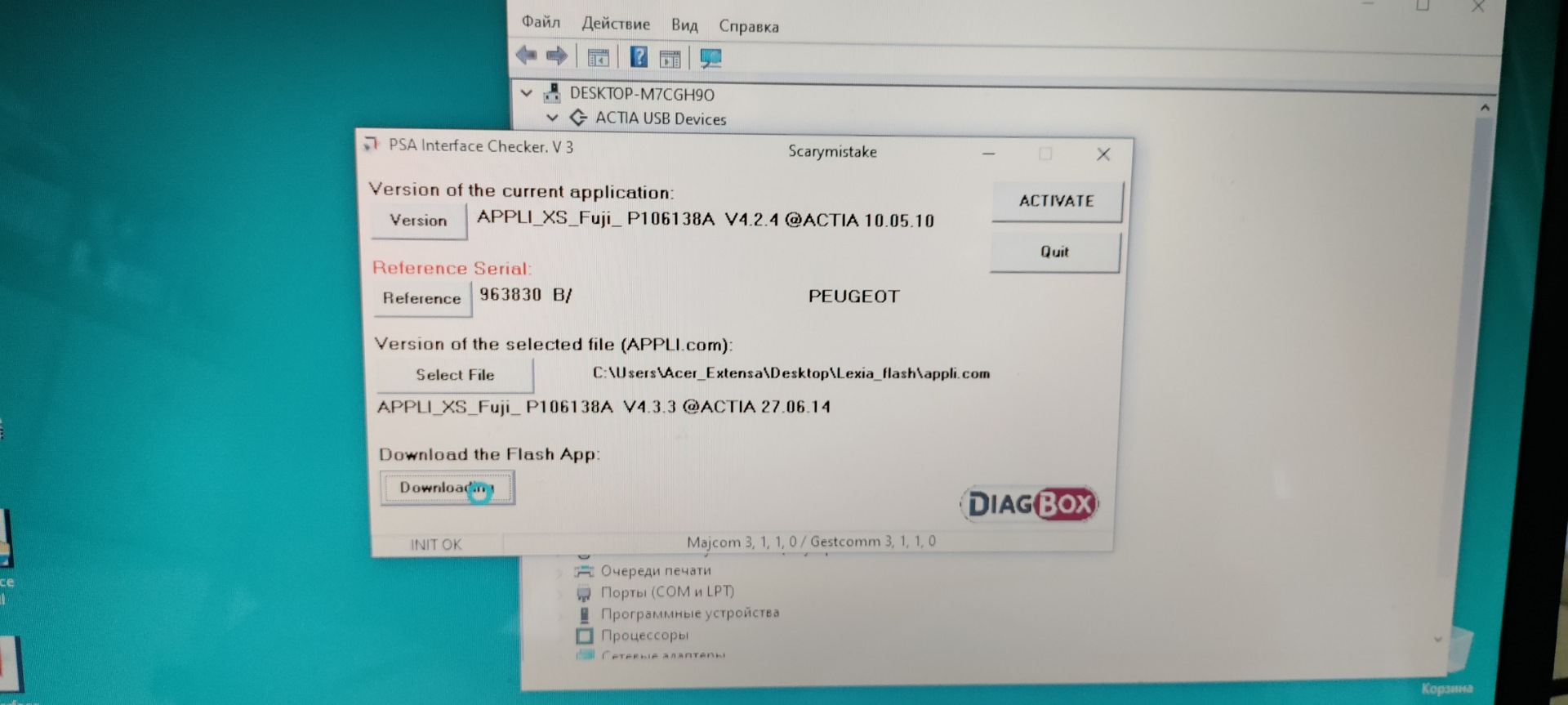

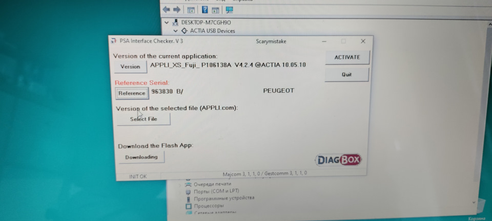

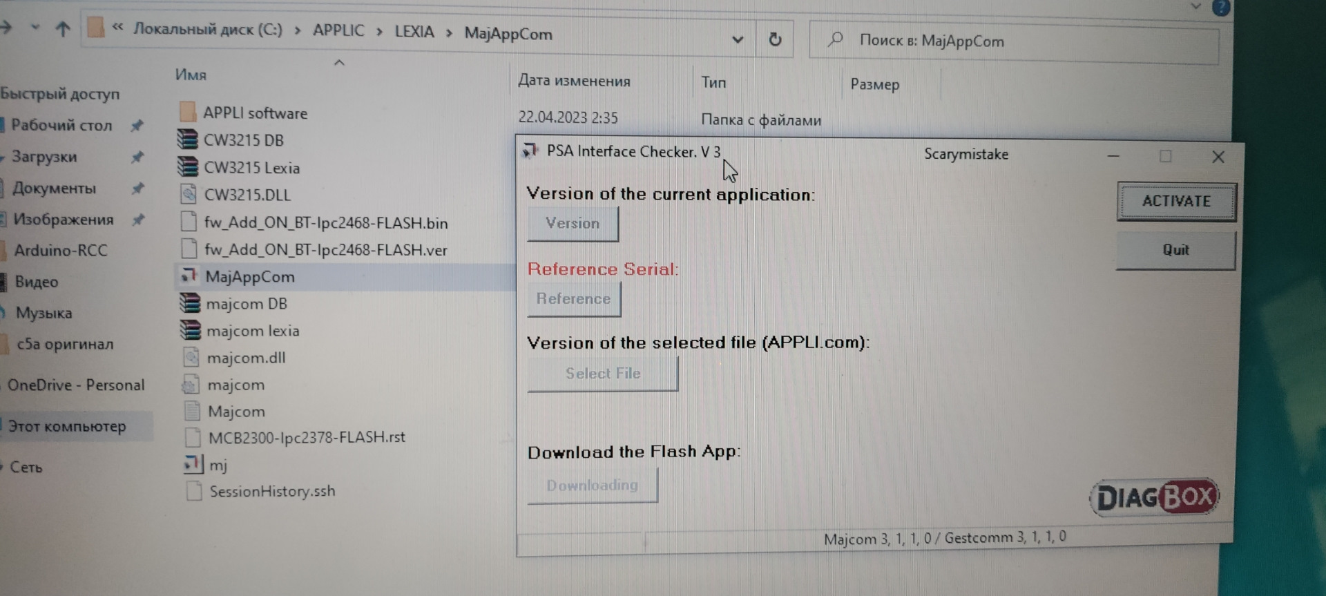

далее подключаем лексию и нажимаем кнопку Activate
должны увидеть что-то типа такого нас интересует вторая строчка… написано ревизия В

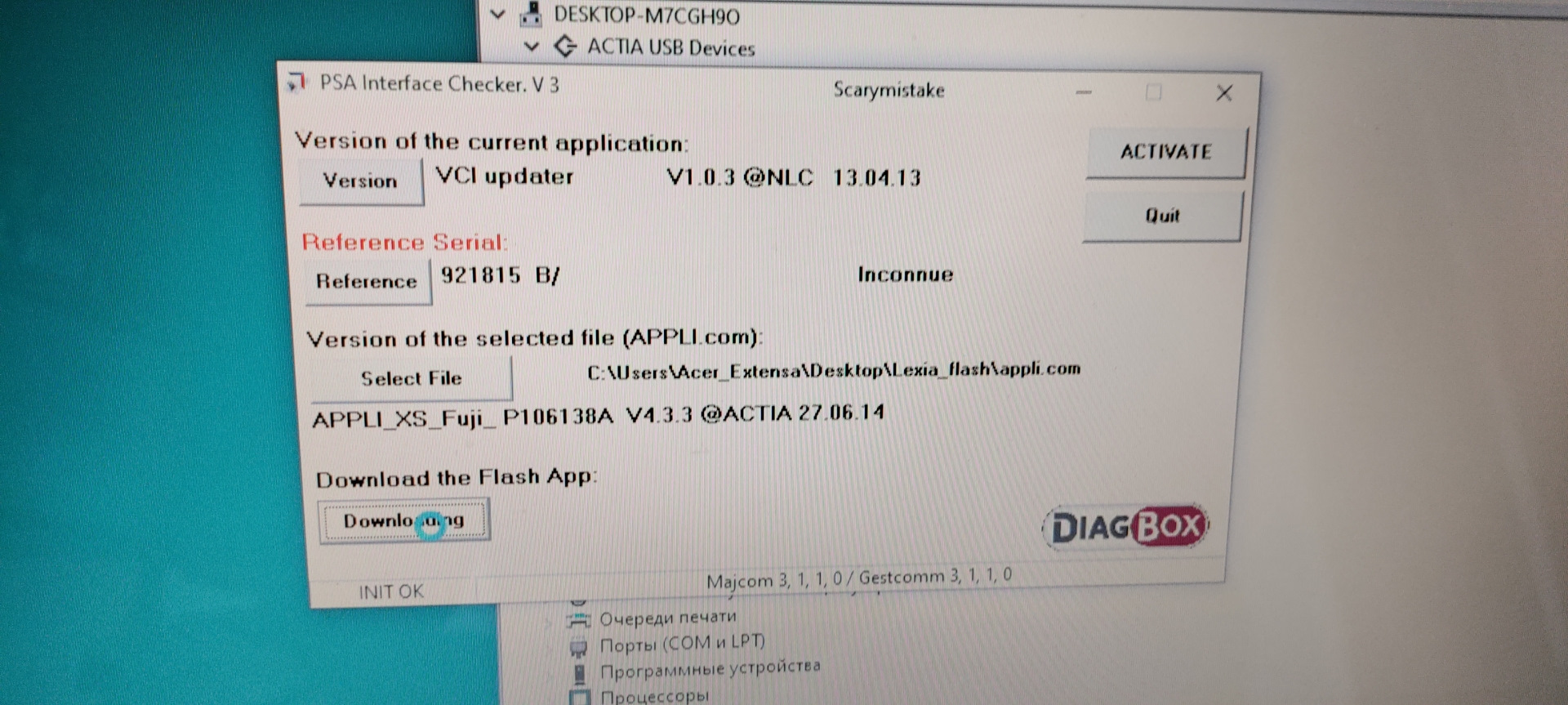

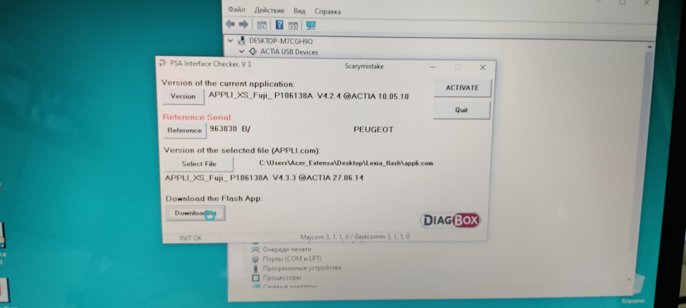

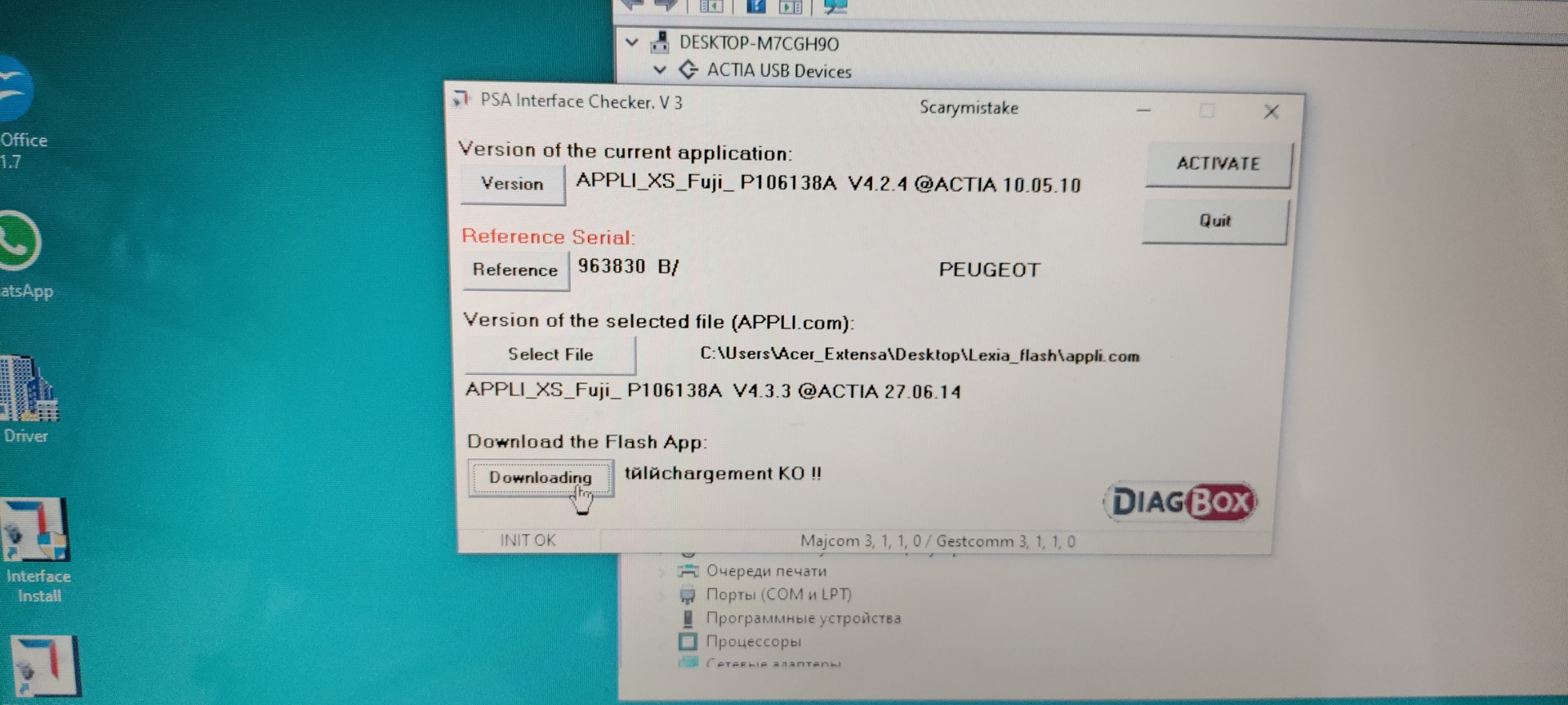

пробуем накатить прошивку в лоб, жмём select file и выбираем файл appli.com и жмем downloading.
ждем несколько секунд и видим снова по нажатию Activate, ревизия не поменялась.

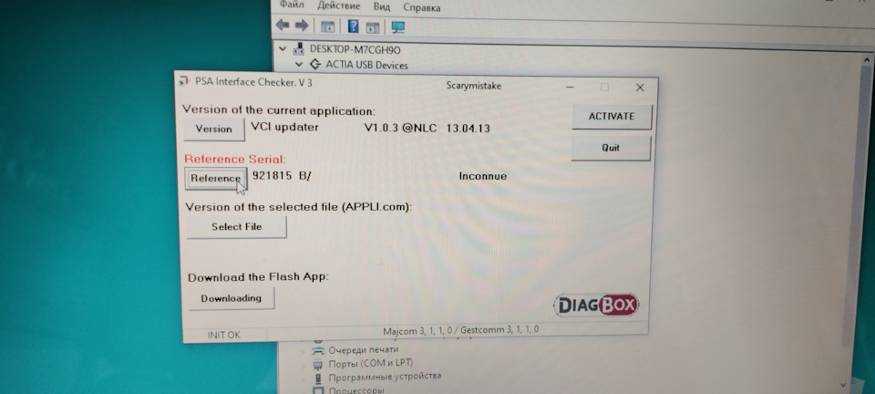

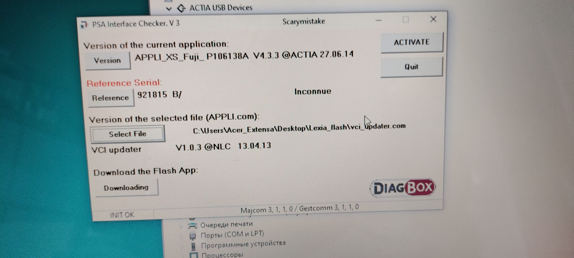

Далее выбираем файл vci_updater.com и жмем снова downloading

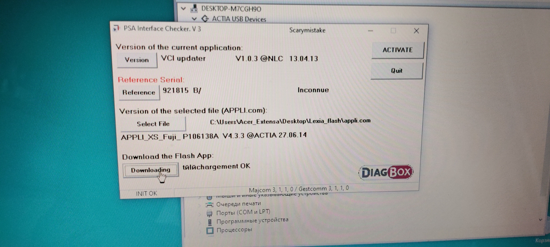

после успешной прошивки в поле версия мы должны увидеть название прошивки VCI_updater

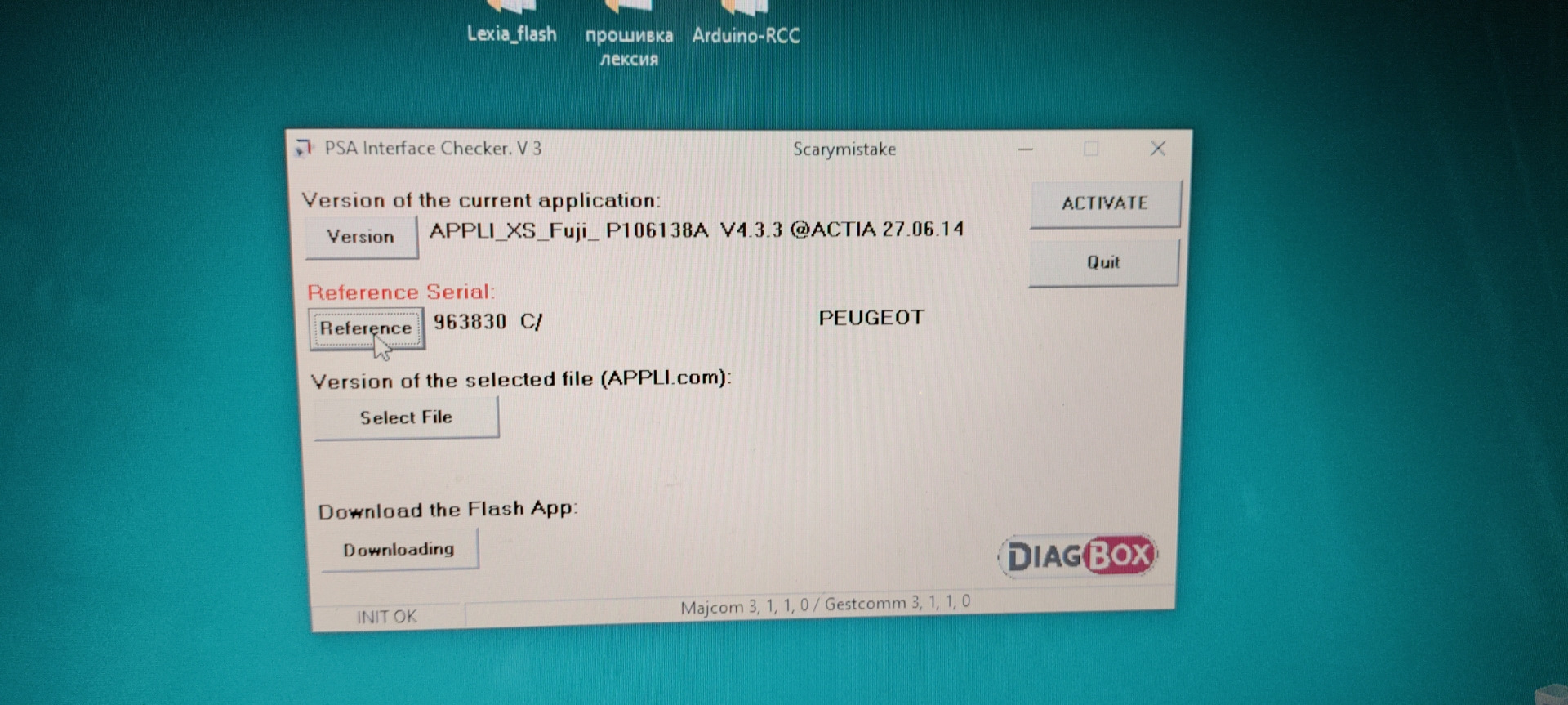

А далее вновь выбираем файл appli.com и снова прошиваем, на этот раз прошивка пройдет успешно
га выходе имеем лексию с ревизией С которая работает в сборке диагбокса от Ультрадеда.

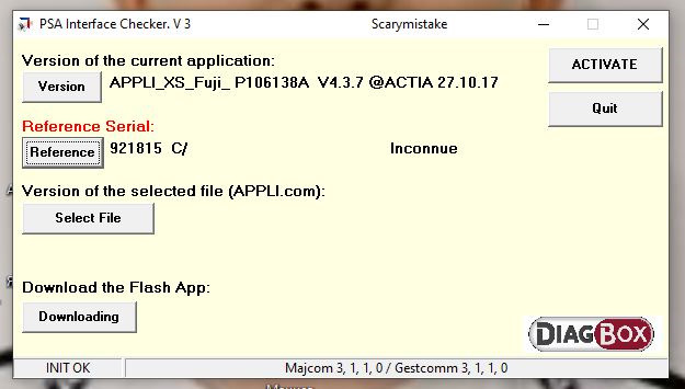

Добрый день. Этот процесс должен прокатить если у меня Full Chip, пришла с firmware что определяется как:
921815C Inconnue, как считаете?
Боюсь окирпичить шнурок. В таком состоянии работает с Диагбокс от УльтраДед без проблем, не знаю правда все ли блоки работают. Находил много инфо что после vci_updater может вообще шнурок не видеть диагбокс. Дело в нюансе что диагбокс в процесс должен быть 7 версии? Спасибо.
