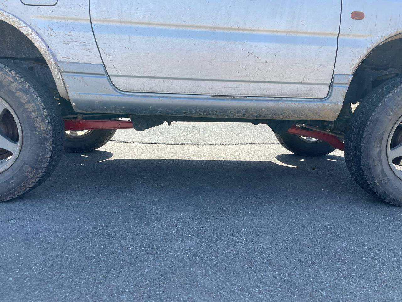

Не так давно подготовил рычаги и остальной комплект для установки лифта.
Тут про красные рычаги
Время пришло.

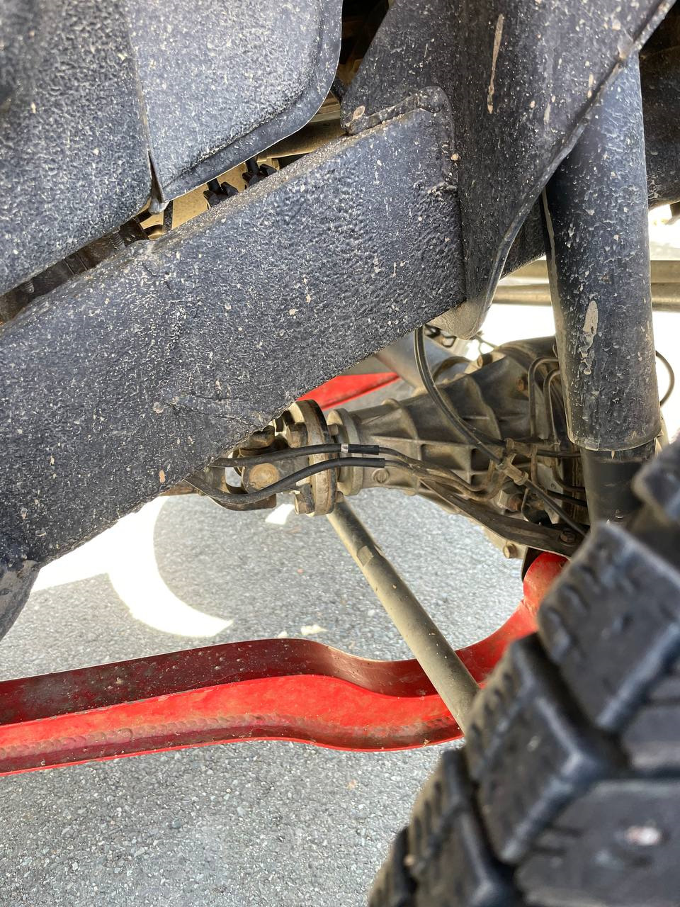

Начитавшись и подготовив весь необходимый инструмент принялся за дело, все менял на паркинге, как говорится: глаза боятся, а руки делают.
Инструкция для тех кто хочет поменять сам рычаги:

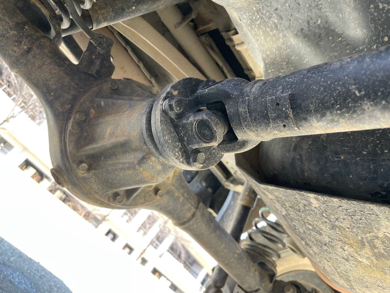

Прыгаем под машину, делаем осмотр и видим картину: четыре рычага и три болта на каждый рычаг, возможно все открутится легко и непринуждённо, но не факт.

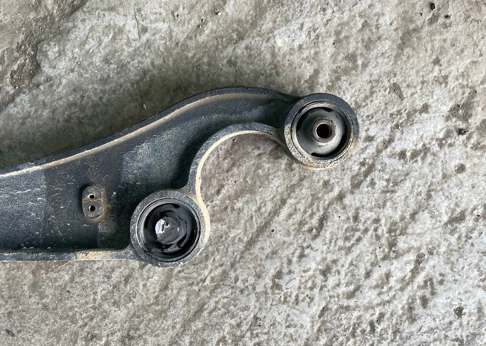

Для начала срываем все гайки рычагов, мне лично не повезло с одним болтом на заднем рычаге и его пришлось срезать.
Все рычаги снимаются без использования домкрата, но он полезен будет чтобы вернуть рычаг на место, или например тем у кого перекошенные уши крепления рычага.
Из нюансов:
Надо откручивать передние амортизаторы чтобы снять рычаг.

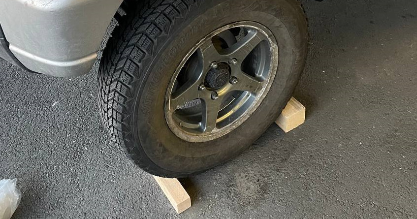

При снятии передних рычагов: машина может уехать немного вперёд, поэтому рекомендуется подложить под колесо упор, но лично он мне не особо помог или упор был плохой.
Так вот столкнулся с проблемой: мост ушёл вперёд и крепления не совпадают, читал что некоторые берут лебёдку и стягивают переднее и заднее колесо, но в связи с отсутствием такой лебедки, я поступил иначе: под колесо спереди подложил упор в виде бруска, сел в машину и проехал чуть вперёд, этим самым сместив обратно мост.
Такое было только с одним передним рычагом, остальные почти без проблем заменил.
По задним все было просто кроме одного болта, будь он неладен.
Можно поставить болт от камаза в интернетах пишут про Болт М12х90х1.25 КАМАЗ креплен.КПП нижний", каталожный номер 15541531.
Я пошёл по второму пути и на разборке взял подходящий болт.
Дополнительно все болты промазал графиткой.

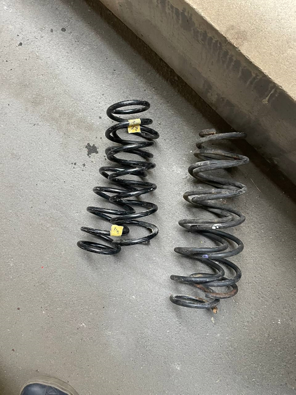

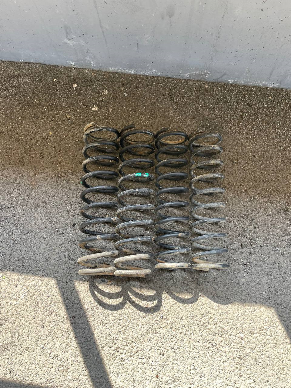

Была замена пружин
Старые
Новые
