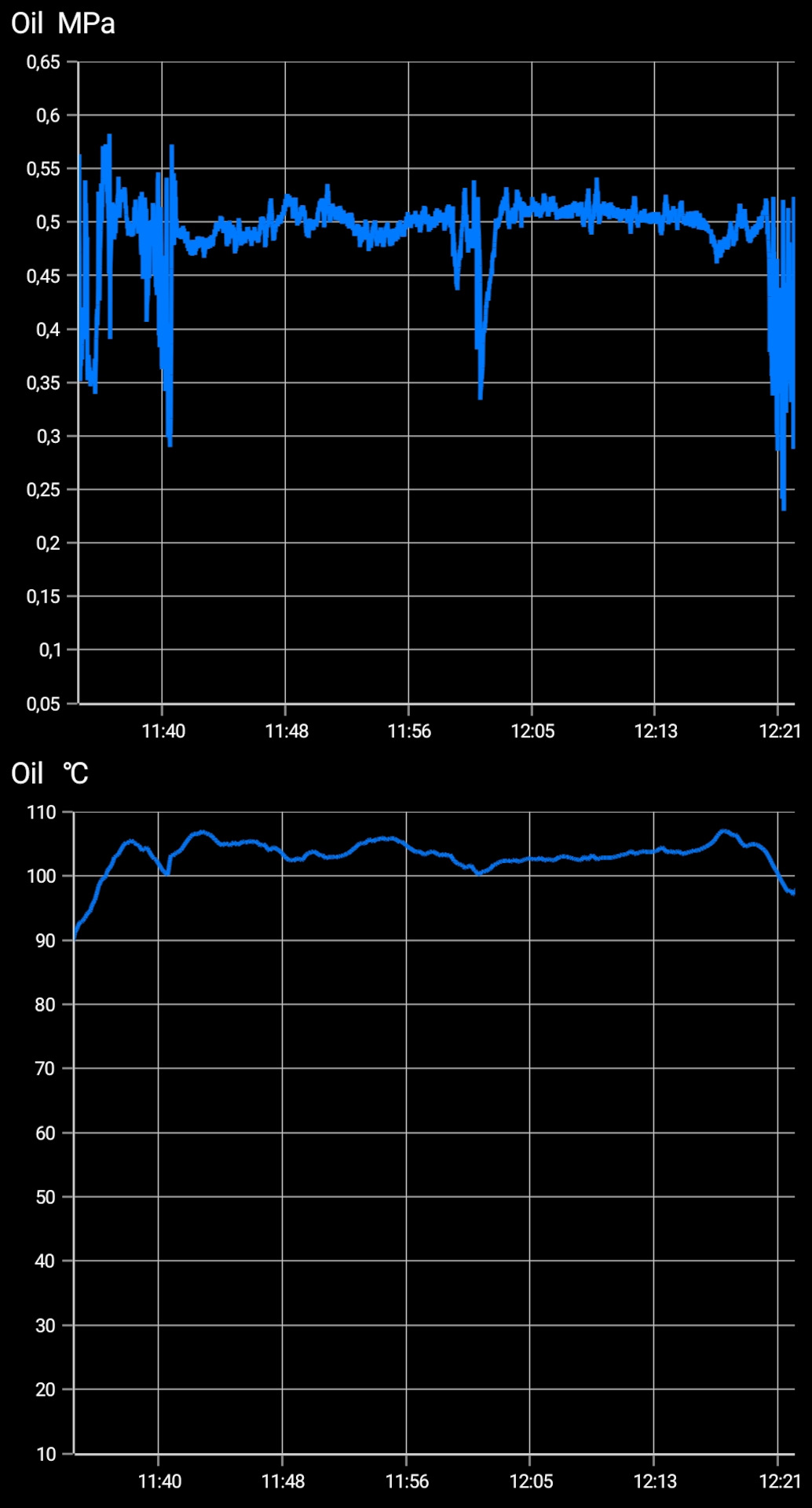

Как назло за день до дальней поездки в 1400 км Вольво сообщила, что мощность двигателя снижена или что-то в этом роде. На сервисе считали ошибку клапана охлаждения поршней. Ошибку обнулили, и машина снова поехала. Я, конечно, стал внимательно следить за приборами и заметил, что при разгоне с 0 до 50-60 км/ч расход показывает до 34-37 л/100 км. При этом средний расход, на мой взгляд, значимо не изменился. Клапан этот я поменял самостоятельно. Ошибка больше не появлялась.
Но вот расход при разгоне… У всех ли такие цифры?
Клапан охлаждения поршня ошибка p168900

Подскаже, чем все закончилось? Замена масла и датчика помогло?
Да. Сам заменил датчик. Уже много проехал, все работает.

У меня ошибка по клапану охлажления Р052400 и давление масла 1.6 бар при прогреве.
Клапан менял, не помогло.
При снятии поддона обнаружена аллюминивая стружка. В масляном фильтре тоже есть её мелкие частицы?
Шатунные вкладыши в идеале.
Говорят вскрывать впуск и смотреть колодцы гидрокомпенсаторов.
Двигатель D5244T21.
Если с давлением (на любом масле, а на свежем — особенно) есть проблемы, то на рестовых моторах надо вскрывать поддон и менять маслонасос. После разбора моего ДВС, есть у меня ощущение, что в насосе бомба замедленного действия заложена!
Вкладыши при нормальном давлении и хорошем масле ходят долго — их можно даже повторно ставить!
Вот я нет нет и мониторю, особенно на дальняк
Сел в машину и фоном запустил. Потом можно логи посмотреть.
В общем помониторь давление.
Можно elm327 + Car Scaner.
На холостых — 1,5 атм, на 2500 об/мин — ~4 атм. (избыточного). Это мои наблюдения.
Подскажите, какой elm купить, чтобы давление показывал.
Я брал тут

Не слушайте этих советчиков — мало кто из них видел разобранный мотор. Если масло не подьедает и не ездить газ в пол по лютой жаре -а5/в5 нормально работает.
Именно так! Затем — смерть двигателя. .Лампочка с масленкой на панели не загорится. А пока рекомендую проверить давление масла через Vida и поменять само масло. А расход на разгоне нормальный — забейте!

Этот клапан вряд ли повлияет на расход.
Но учти, что эта ошибка регистрируется не только при поломке клапана. А также при просадке давления масла.
