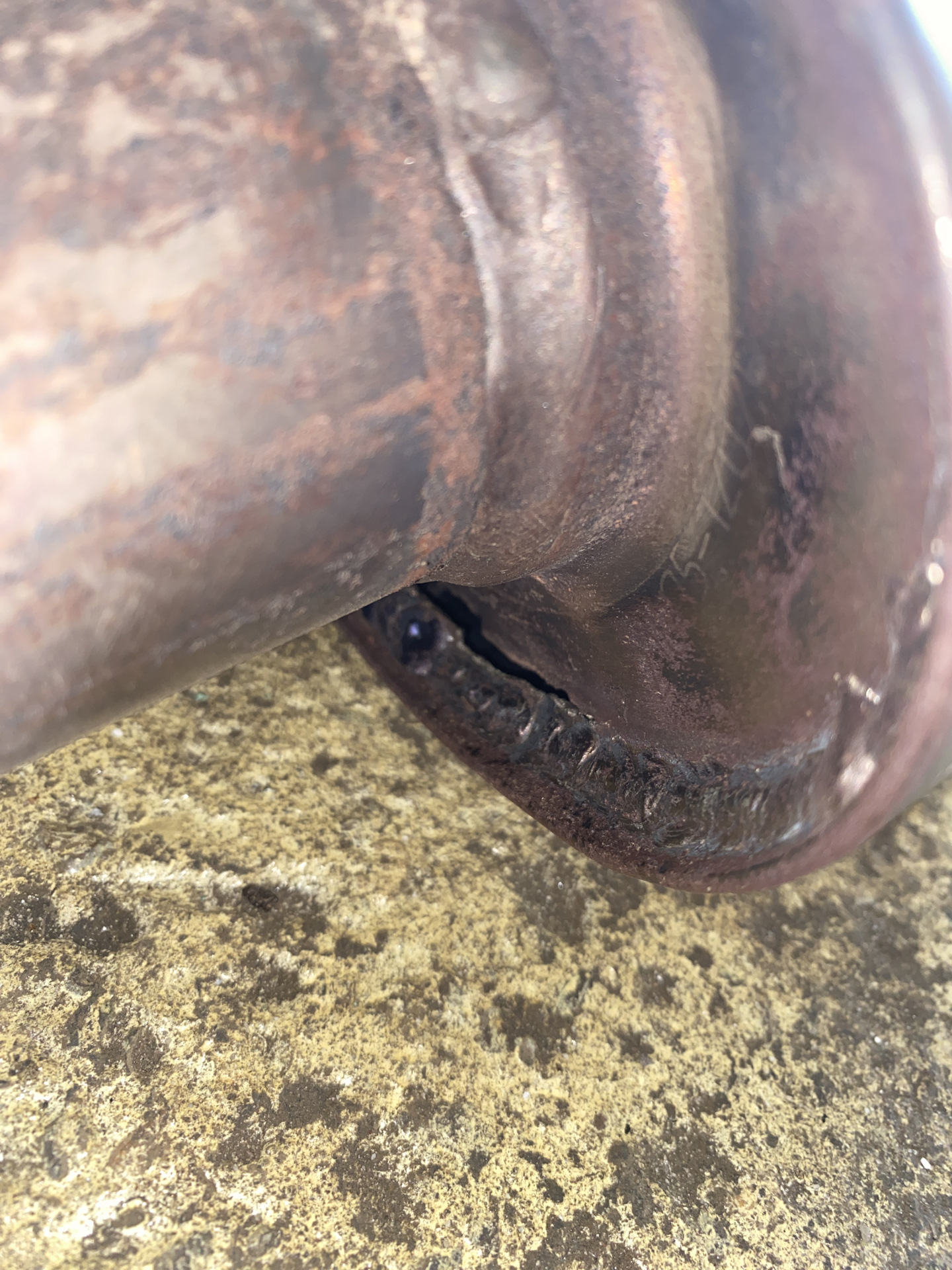

Решил наконец поменять резонатор, потому что родной, как я рассказывал в прошлом посте, опять лопнул после 2 тыс пробега. Смысла его варить нету, потому что металл тонкий. Сам сварной шов не лопнул, а сам метал рядом со швом порвало. Купил CBD, вся центральная часть на трубе 60 мм, вместе с гофрой и резонатором.

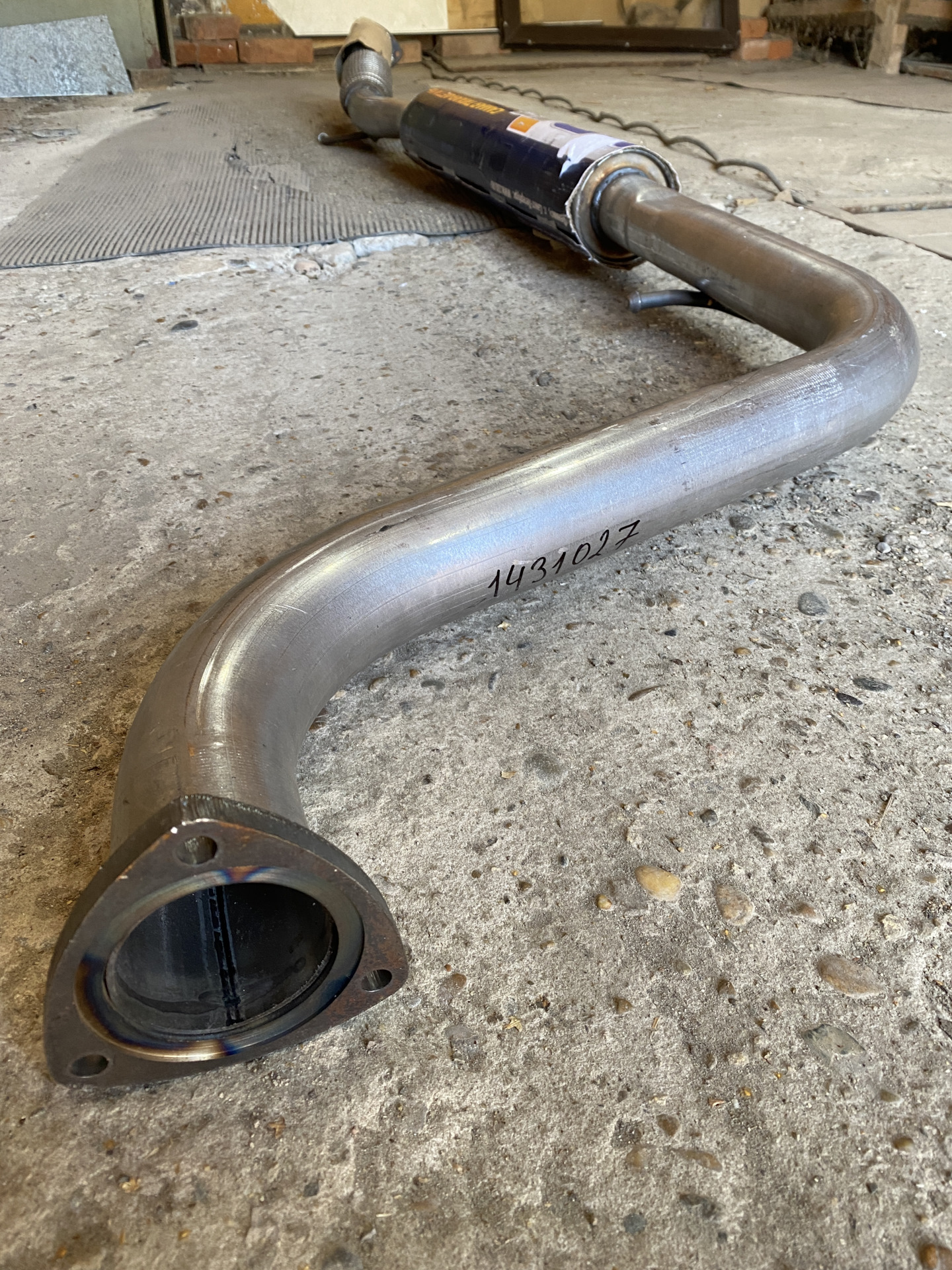

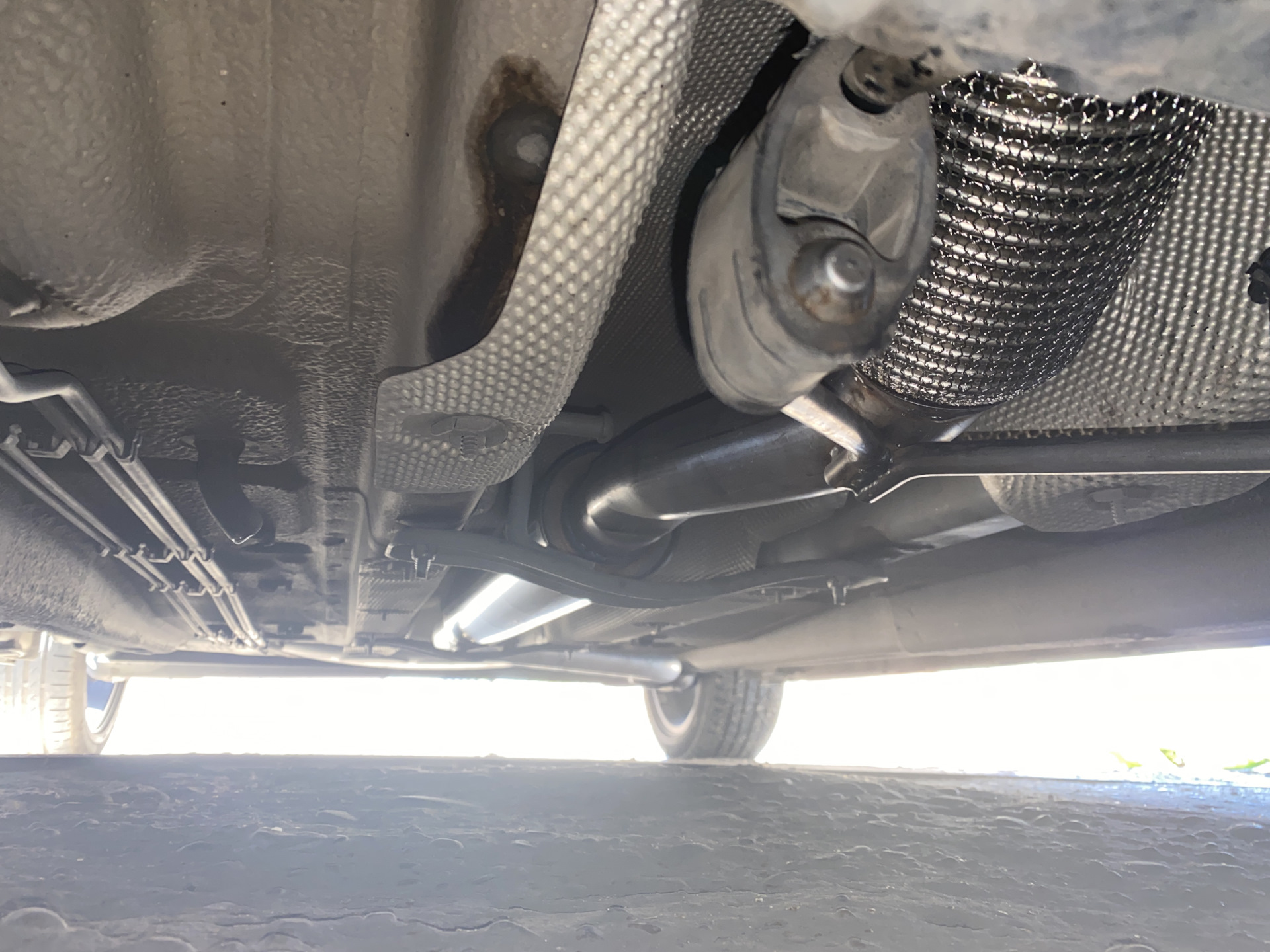

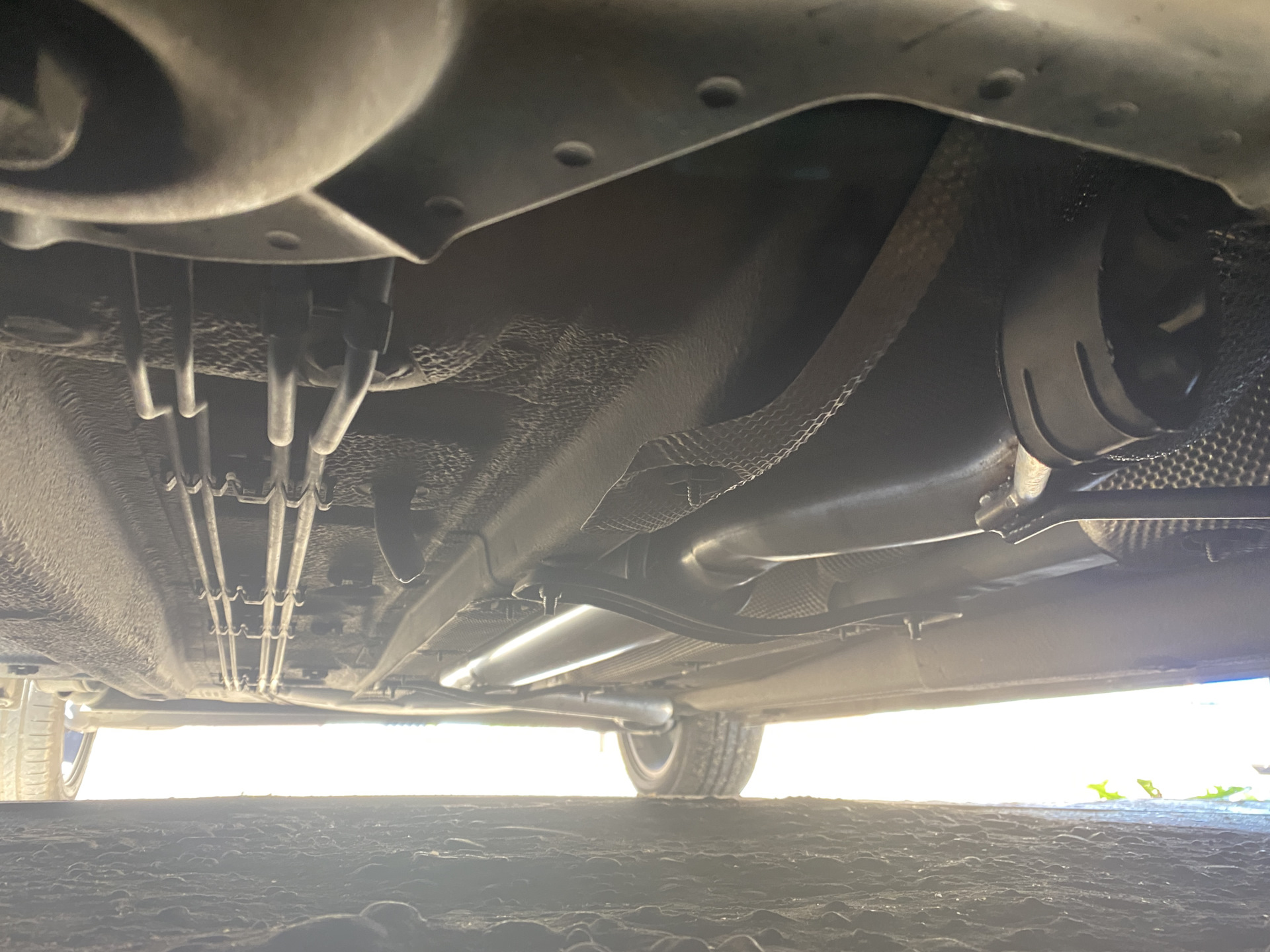

Новый встал четко взамен старого, ничего пилить не нужно. Звук отличный, ровно такой же как заводской, возможно даже мягче. Прёт машина также. В общем советую. Пробежал на нем уже 500 км, все отлично.

Как сейчас резонатор? Есть нарекания?
Пока все хорошо, работает. Прошел 14 тыс.
Слушай а какие прокладки покупал для установки резонатора ? А то тоже заказал такой резонатор а прокладки хз какие покупать.
И плюс думаю вставку замены катализатора поставить от stt для весты спорт.
Прокладки заводские все остались, там металлические уплотнительные кольца многоразовые
Просто у меня уже меняли выхлоп и что то я сомневаюсь что эти кольца поменяли тогда а ставить их ещё раз ну такое.
Ну я уже два раза их поставил обратно, все нормально вроде, можешь герметиком намазать термостойким
Просто у меня бзик всё менять на новое если куда то лезу.
знаю только что можно заводские заказать на сайте лада онлайн, тысячу или две одна штука стоит, и вроде кто-то кольца подбирал аналоги, но не помню точно
Неее стоп а там же получается в стыке возле бака идёт кольцо а в соединении с кат коллектором что идёт прокладка или то же кольцо ?

А у штатного тоже 60 диаметр?
Да, такой же диаметр трубы. Сам резонатор штатный шире
