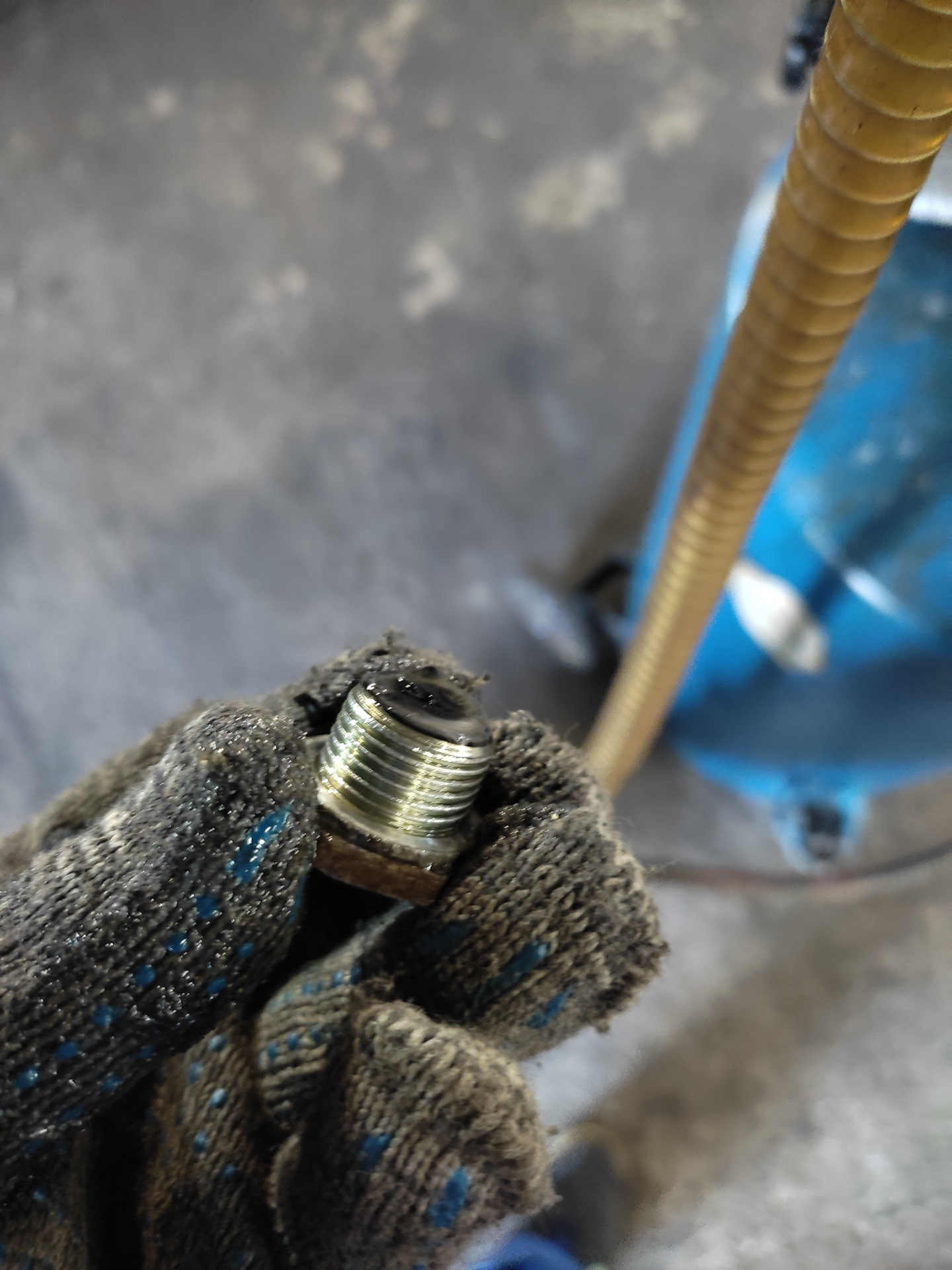

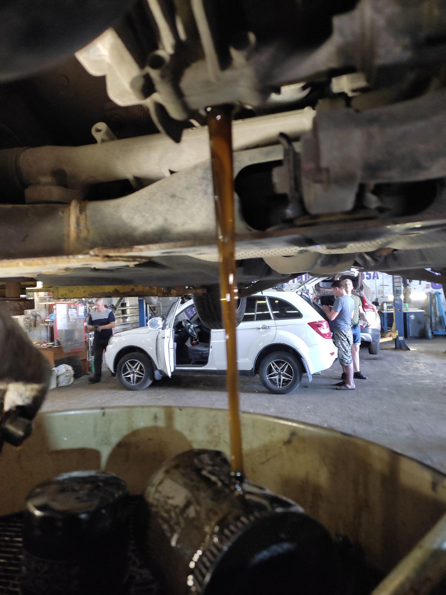

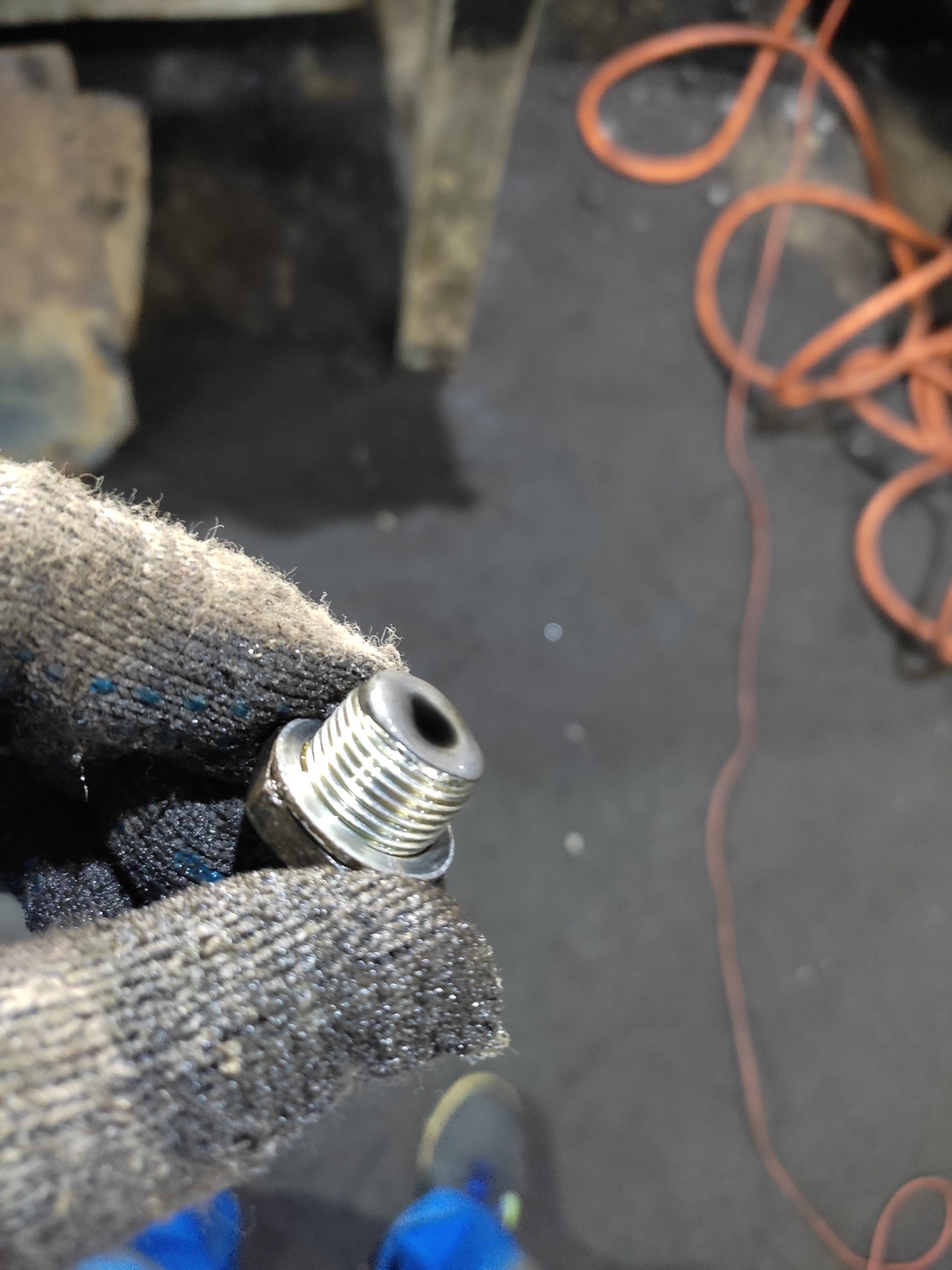

Поднимаем машину на подъемнике (ну или залезаем в яму под авто, это у кого уж что есть). Далее находим задний редуктор и раздатку (если знаете где сливается масло с двигателя, и коробки, то не ошибетесь))), больше там нечему сливаться). После чего откручиваем сливной болт, и сразу заливной болт сначала одного узла, затем, я лично, что б побольше всё стекло, не заливая в только что слитый узел, сливаю со второго узла. Оставляем всё стекать по максимуму и идём чистить магнитные болты. После очистки, меняем шайбу (не обязательно, но я поменял раз уж залез), и болты с магнитами закручиваем вниз (сливное отверствие). Далее берём шприц с трубочкой и заливаем масло в заливное отверствие пока из него оно не начнёт вытекать (у меня получилось примерно 450-460 грамм). Потом закручиваем болт

ВНИМАНИЕ! Если делаете замену на подъемнике, обратите внимание, что б авто ровно висело. Я когда поднял, левая сторона была ниже правой, пришлось с одной стороны снять стопор и приопустить. Может быть кстати поэтому у некоторых 1 литра и не хватало из-за наклона авто, у меня хватило, грамм 50 ещё даже с литра осталось.
Из заднего редуктора масло слилось абсолютно чистым, из рездатки чуть темнее, но тоже прозрачное. На магнитных пробках и там и там "ежики" тоже небольшие конечно же были.
