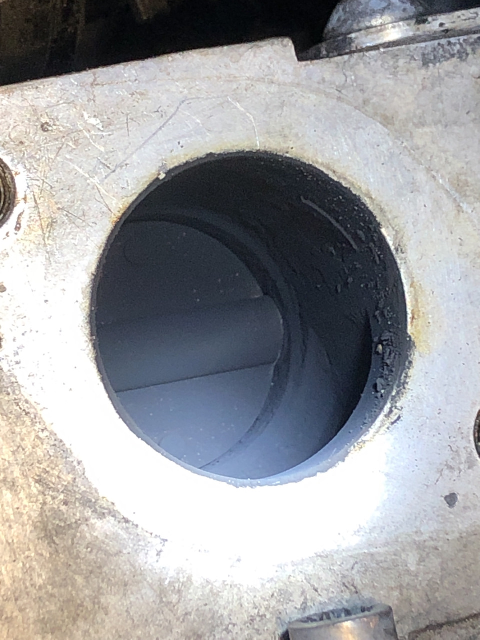

Заслонка на месте, вымыл её.

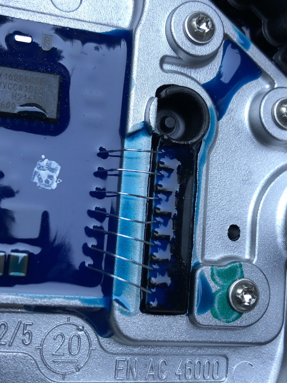

Вскрыл актуатор, как новый.
