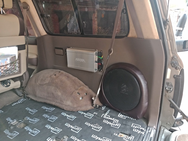

Спасибо предыдущему хозяину за изготовление ящика — невидимки для 12-ти дюймового динамика в заднее крыло. Но скрытое расположение усилителя в противоположном крыле, за время эксплуатации, выявило значительные проблемы — сырость, перепады температур вызывали скопление конденсата…Долго думал куда переустановить оба усилителя (саба и четырехканального для фронта и тыла) из левого крыла. В результате решил усилитель сабвуфера поставить на сам корпус — немного не эстетично, но очень практично в плане настроек и хорошей вентиляции. Для эстетики придумаю что-нибудь попозже.

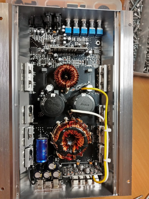

Как обычно, сразу залез внутрь усилителя и сделал небольшой апгрейд : поменял все силовые конденсаторы на силовом входе, подспудно увеличив их емкость в 2 раза: впаял высокачественные низкоимпедансные емкости Panasonic FM 2.200 мкф х 4 шт. плюс один Panasonic в 10.000 мкф положил "на бок" из-за высоты корпуса. Дополнительно, на всякий случай, пропаял все пайки на силовых дорожках платы .
В качестве фильтрующего конденсатора решил сделать сборку из трех Epcos 33000 мкф на 25 Вольт сам. Итог — вместе с конденсаторами в усилителе — реальных 120 тысяч мкф качественных емкостей в фильтре питания… а не г…но с красивыми надписями.
С учетом емкостей на входе питания второго усилителя, емкостей на входе питания ГУ, и емкостей перед всеми зарядками получается так называемая "распределенная емкость" — эффективнее одного конденсатора в плане фильтрации.
Гриль обтянул натуральной кожей.
