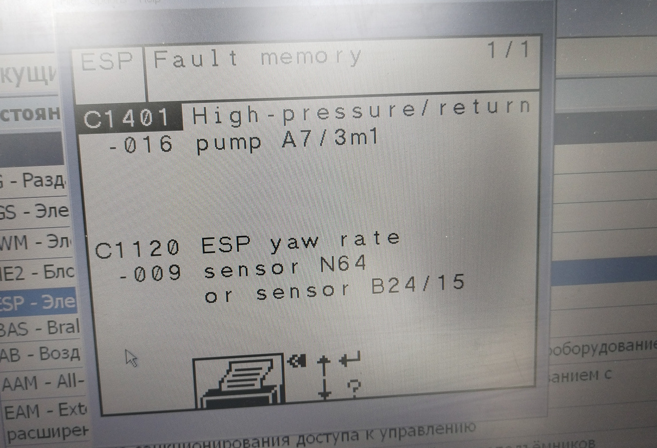

Здравствуйте!

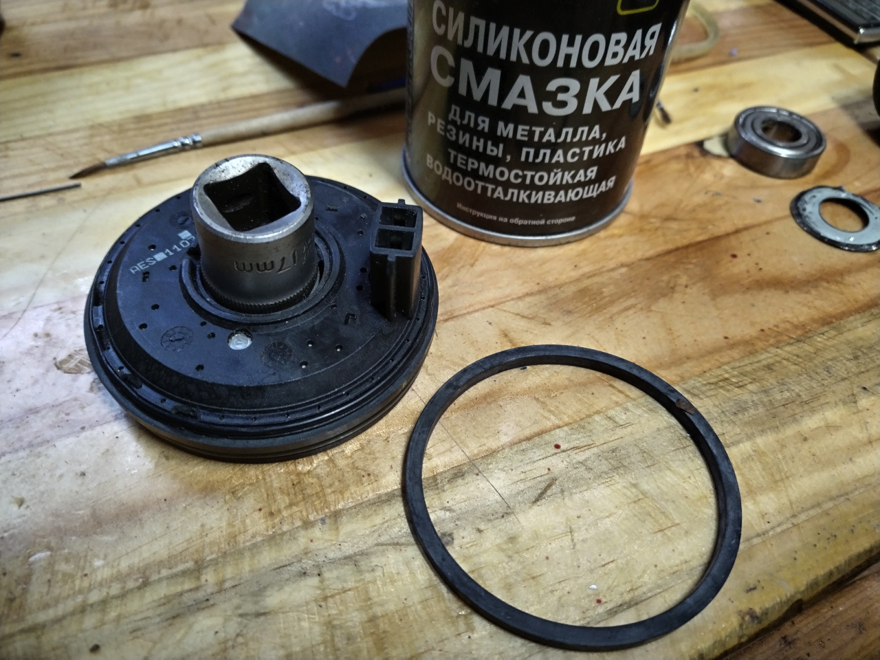

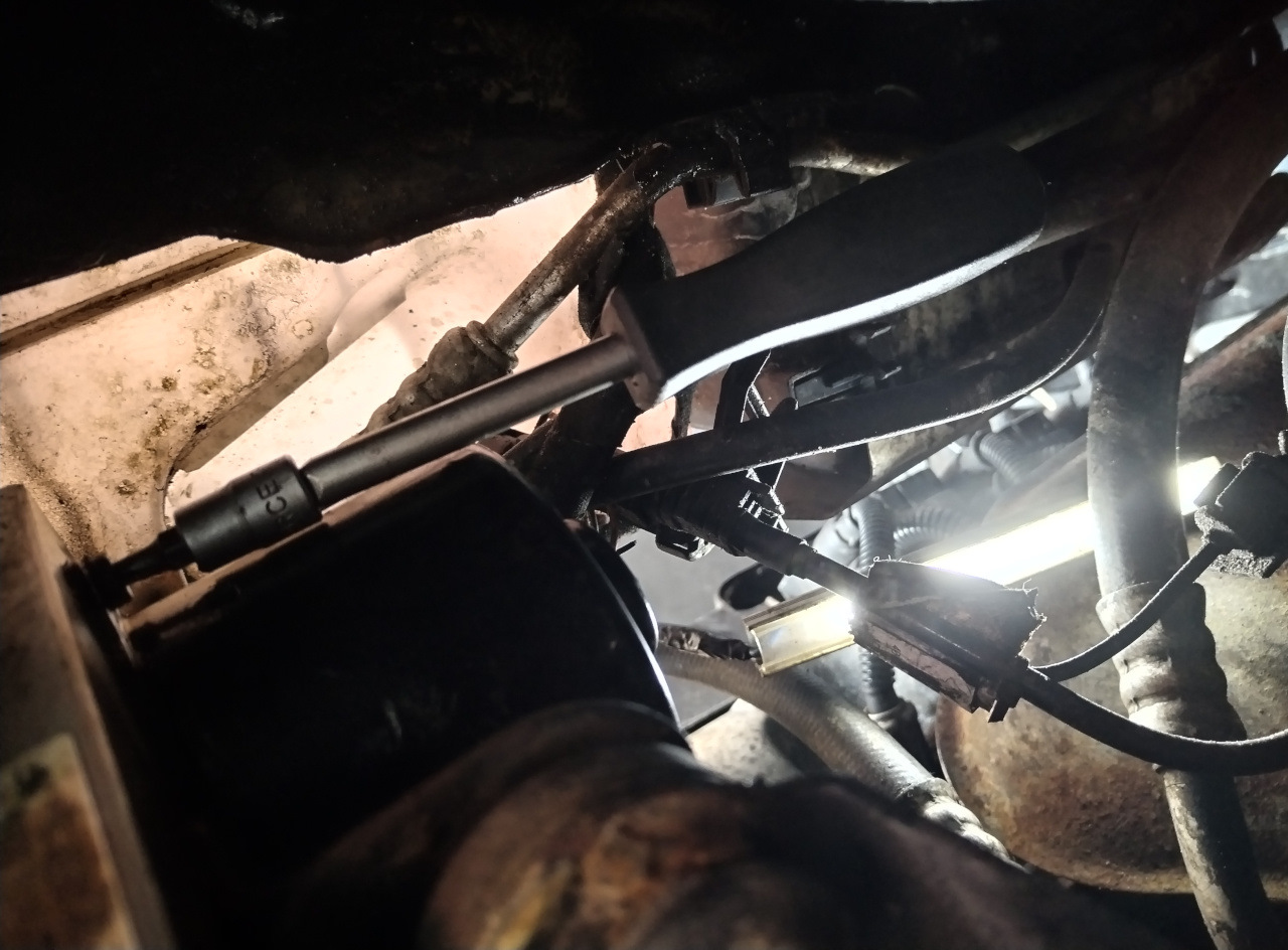

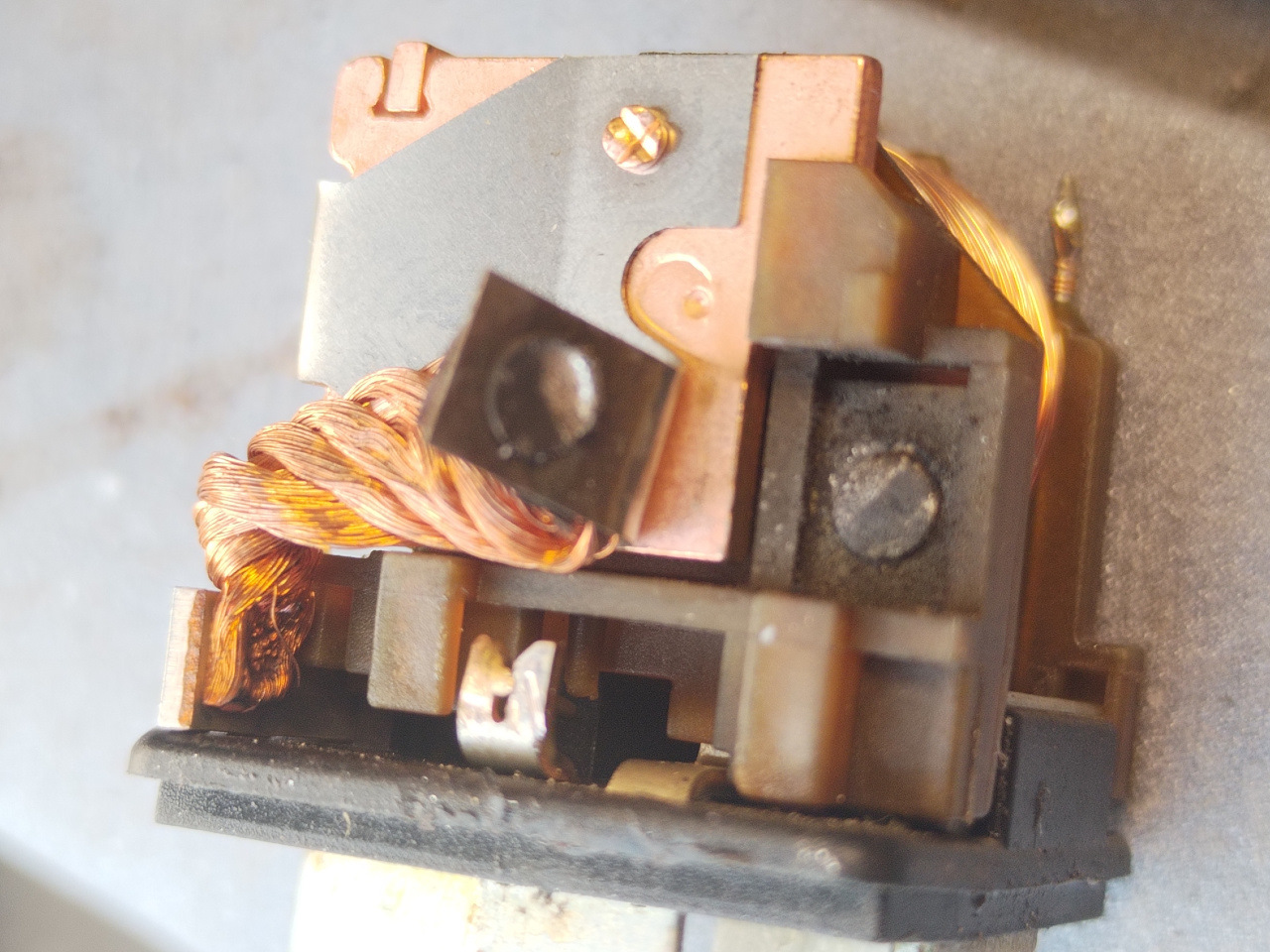

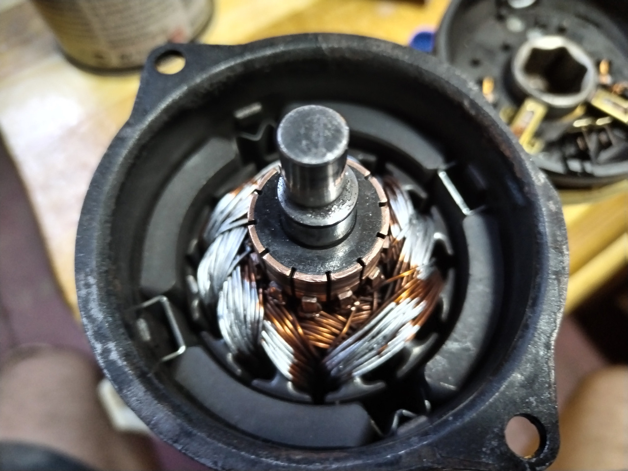

При начале движения загорелись наши любимые три лампы — BAS-ETS-ABS. Ошибка С1401. Почитав несколько статей на драйве, решил заменить щётки моторчика помпы блока ABS. Ничего лишнего не снимал, правый болт открутил со стороны капота, левый — со стороны колеса.

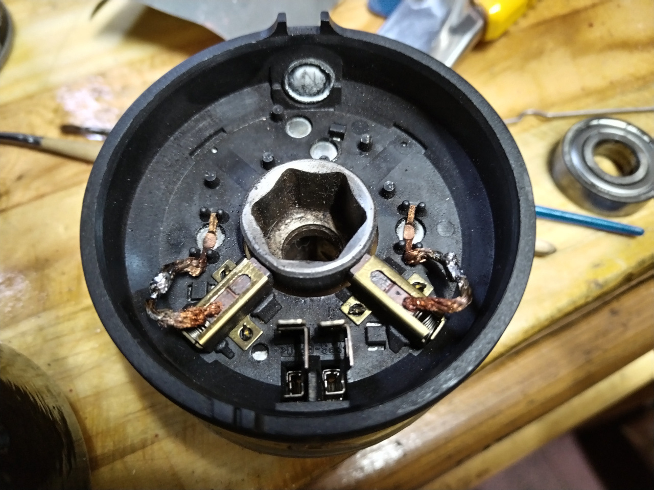

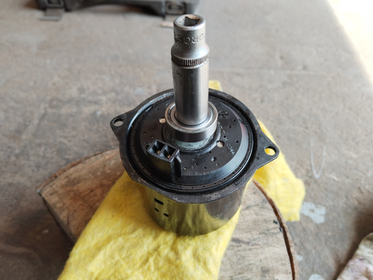

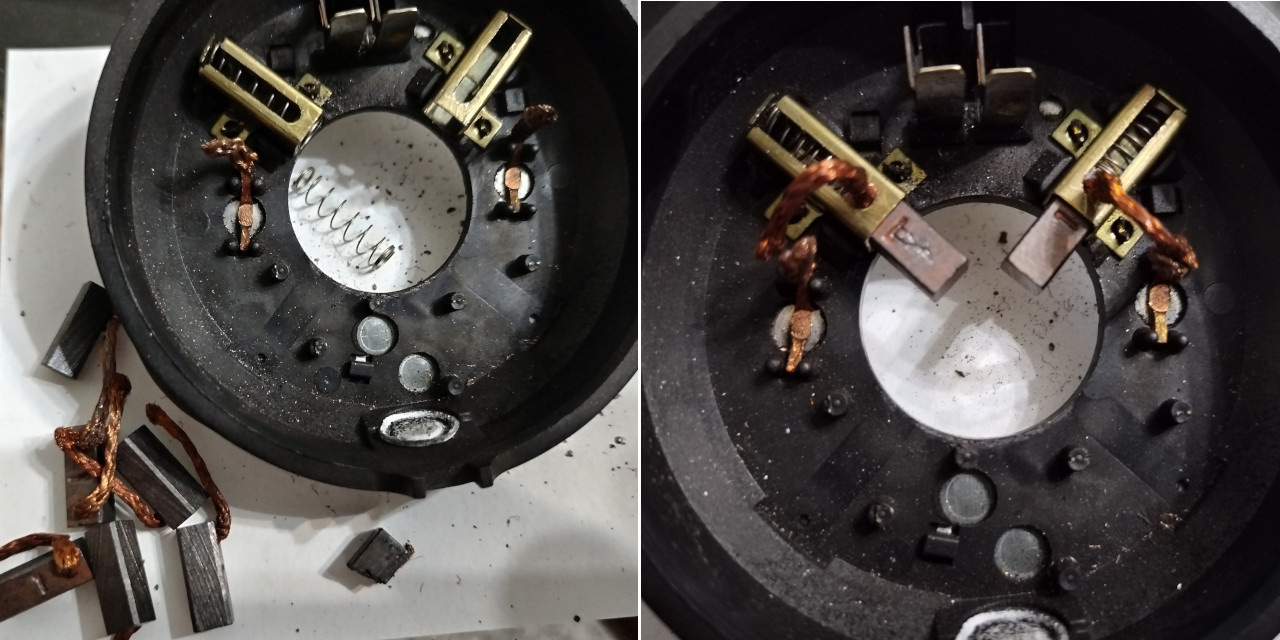

Под подшипник вставил спиленный ключ и двухлаповым съёмником снял подпипник зацепившись за ключ. Остатки щёток выковырял из посядочных мест и вставил новые, размер сечения 4.8*4.8мм. Щетки нашлись в гараже случайно.
При съёме подшипника повредил местами изоляцию проводов на якоре, пересмотрел всё под увеличением, чтобы не было замыканий и закрасил лаком для ногтей.

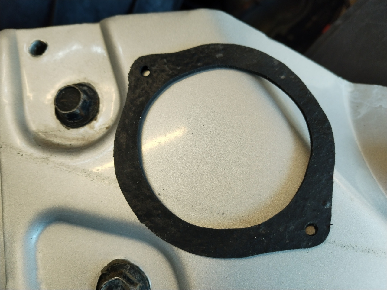

Наружный уплотнитель не стал на посадочное место, вместо него поставил резиновый подошедший по диаметру и сделал прокладку.

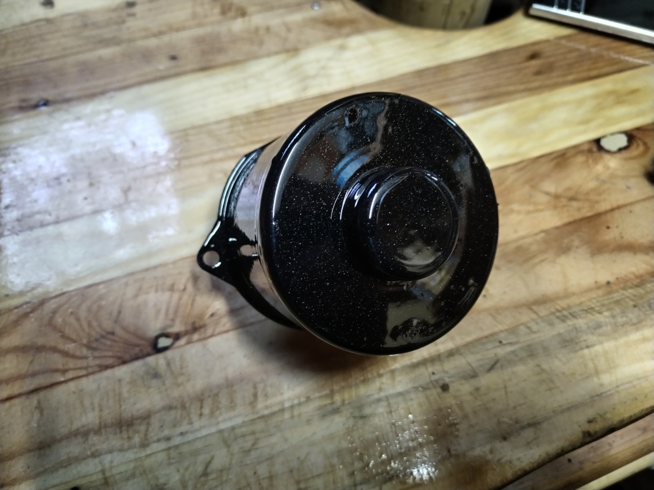

Корпус очистил от ржавчины, бескислотный преобразователь и залил чёрным металликом :)
Подшипник посадил назад, чтобы оставалось 12мм вала.
Моточик перед установкой проверил. Поставил и … ничего не изменилось.

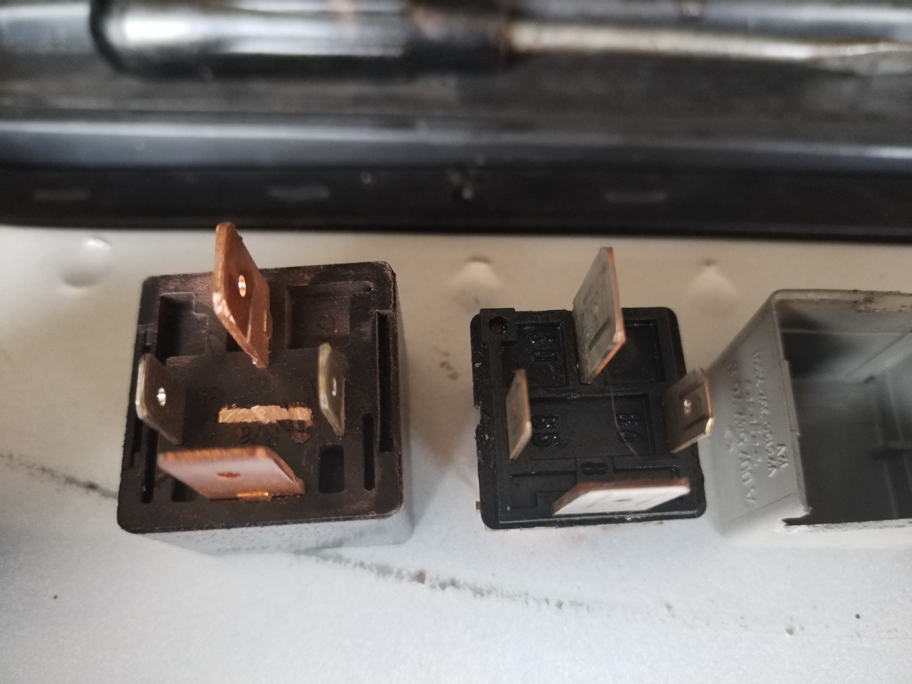

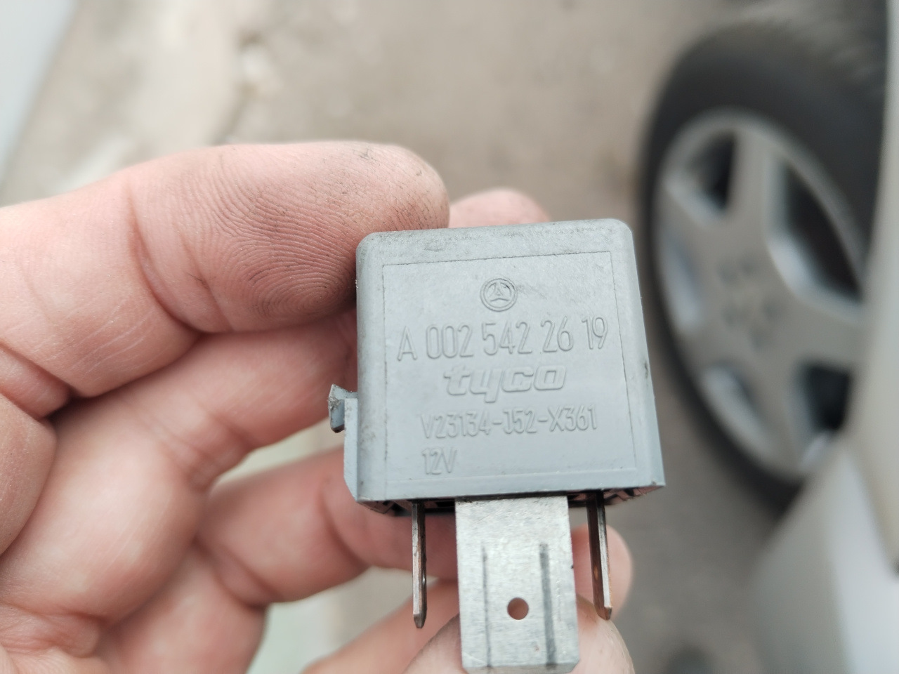

Проблема оказалось в уставшем силовом реле. В гараже нашёл похожее реле на 50А, только с контактом на постоянно замкнутый контакт. Контакт спилил.

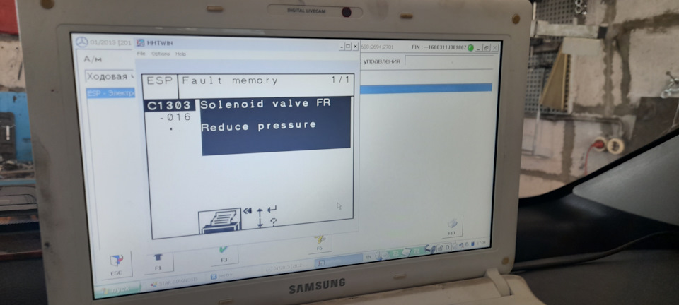

А меня малыш 168 задолбал была ошибка С1303-016
Згорел соленойд в блоке абс.
Заменил блок на другой и месяц спустя опять 1303-016, думаю сменить блок управления esp, странно что с двумя блоками абс одна и таже проблема случилась!
Что один и тот же соленоид странное совпадение. А АБС прописывается в W168 ?
Да один и тотже, грешу на блок управления esp, вроде непрописывается там ещё через hht
