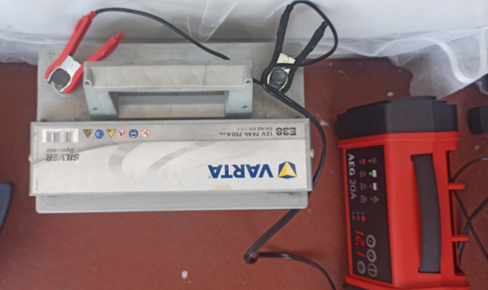

Аккумулятор снят и поставлен на заряд…
Сомнения в его неисправности были отсеяны так как он был куплен вместе с авто полтора года назад… 74я Varta просто не могла сдохнуть просто так за ночь…
Акум взял полный заряд и начались поиски утечки… Вася…Тестер… Амперметр… Ну вродь как всё норм…

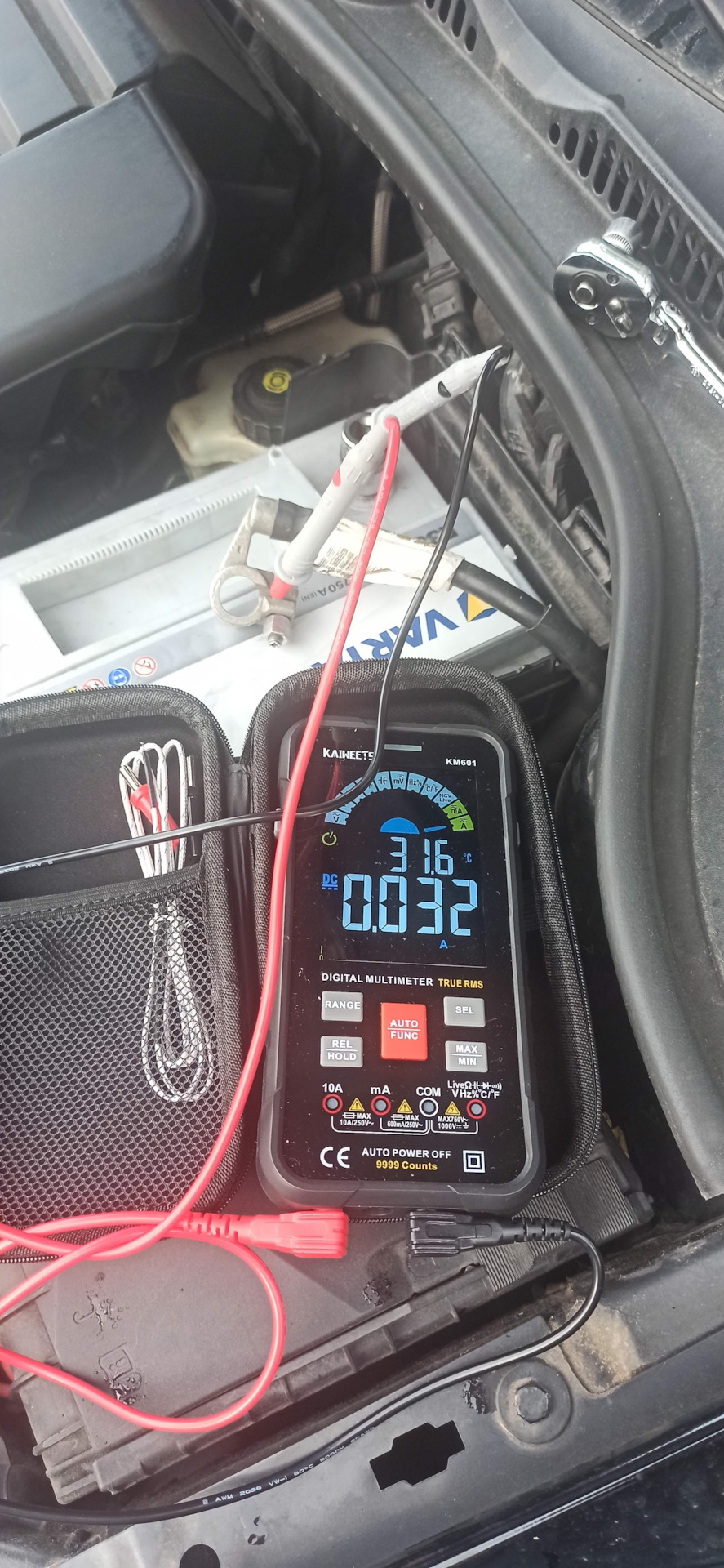

Снова заряд… Снова установка… Снова проверка… На этот раз амперметр показал мне 4 ампера во сне… Ну хоть что то…начал дёргать предохранители в попытке что то отключить…И самое смешное что если бы не телефонный звонок и я не пошёл бы в тенёк от машины вопрос мог бы длится непонятно сколько… Горели задние стопы… Почему? Зачем?

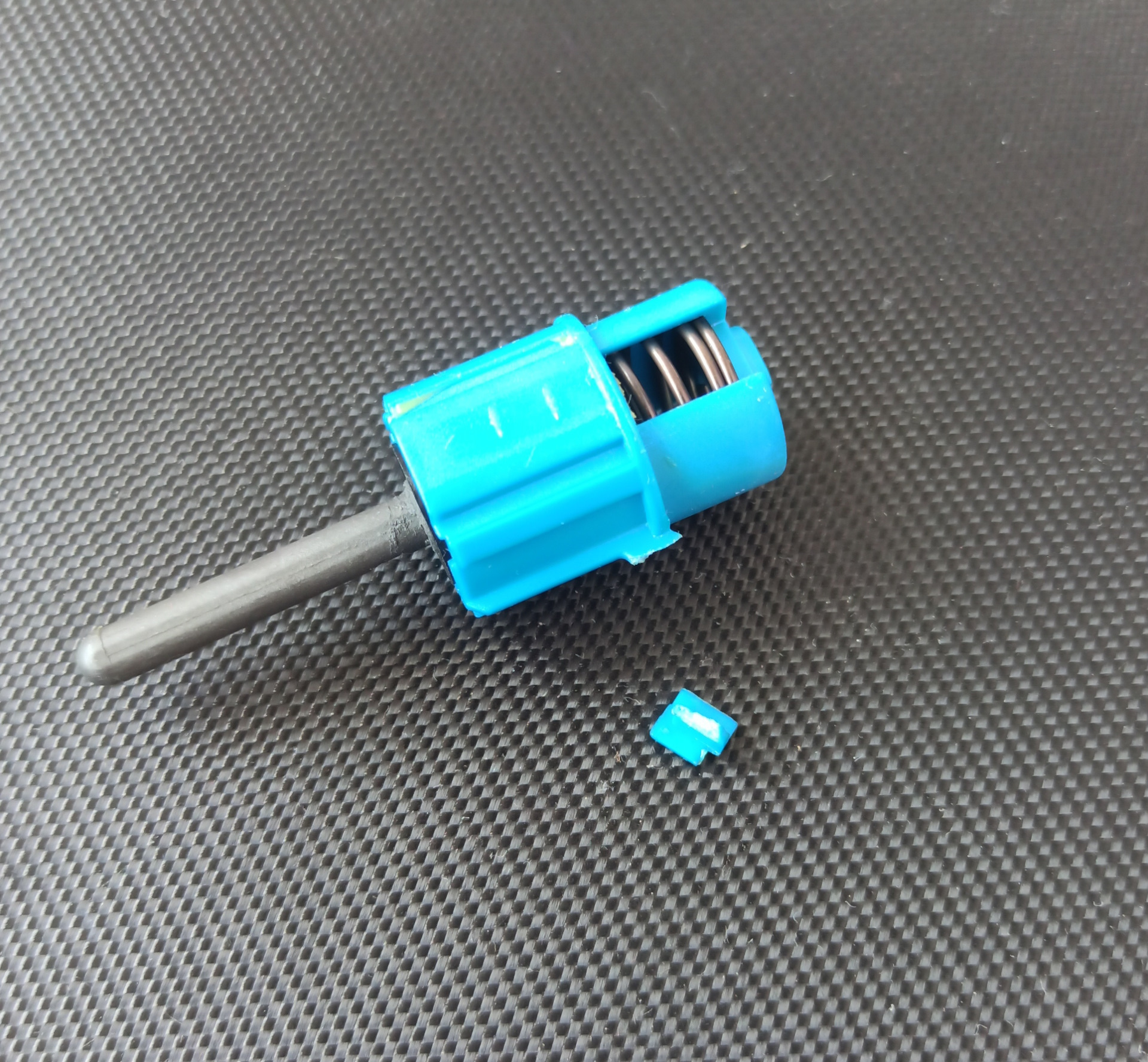

Снята облицовка под ногами… Отключён и снят концевик тормозов. Авто уснул…
Проблема найдена… Но уверености нет…
Придя домой разбераем концевик… Ну так…для уверенности, хотя тестер показал полный обрыв.И да… Он…

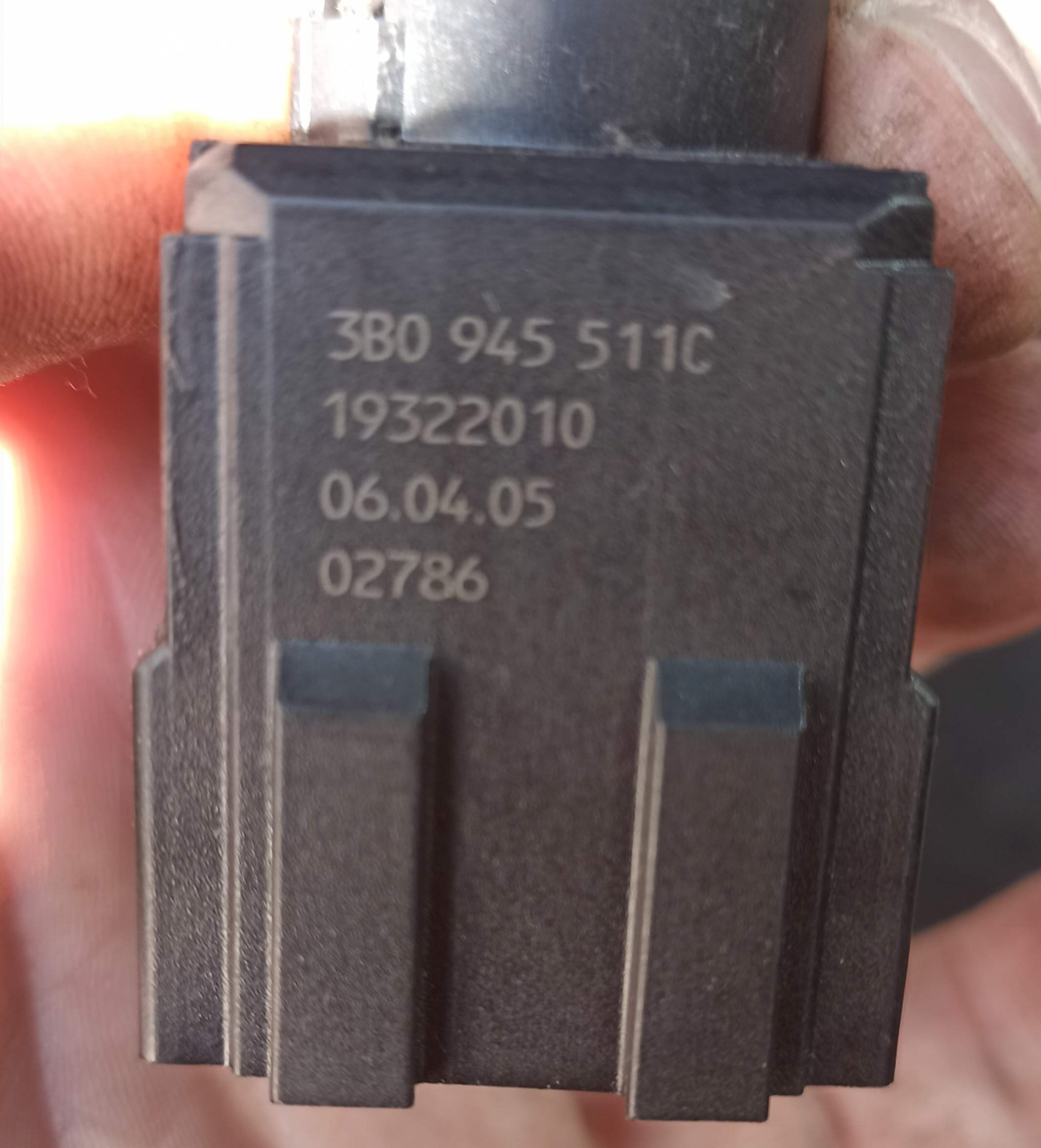

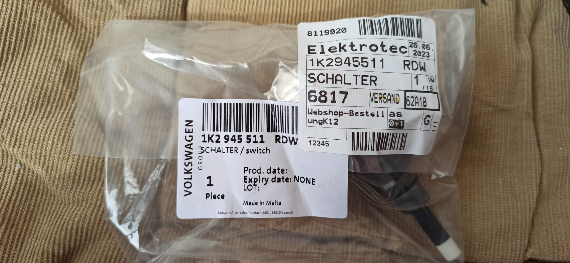

Заказываем новый.
Новый на месте! Кстати при подборе остановился на концевике от ауди ( номер перебивается)

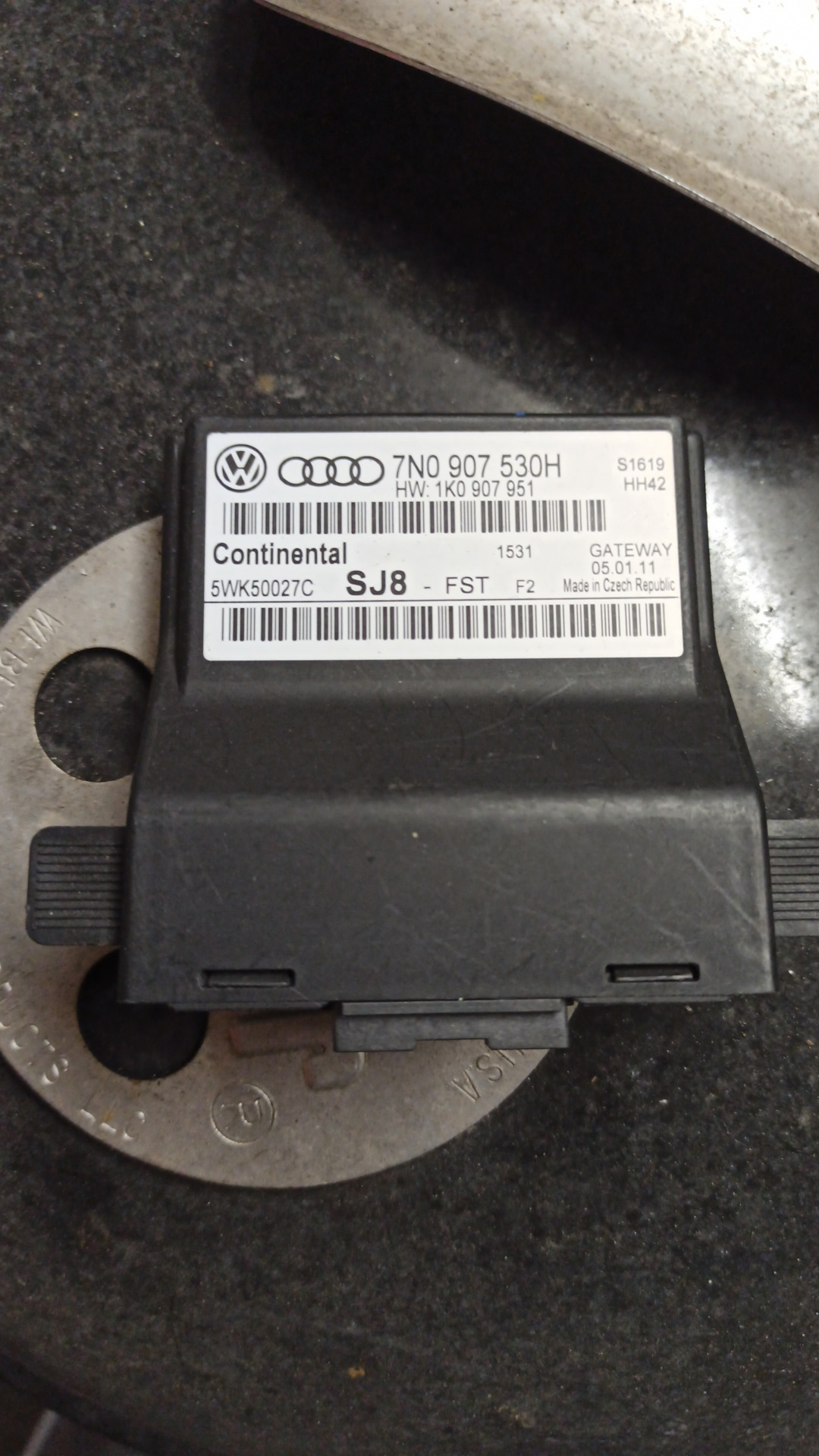

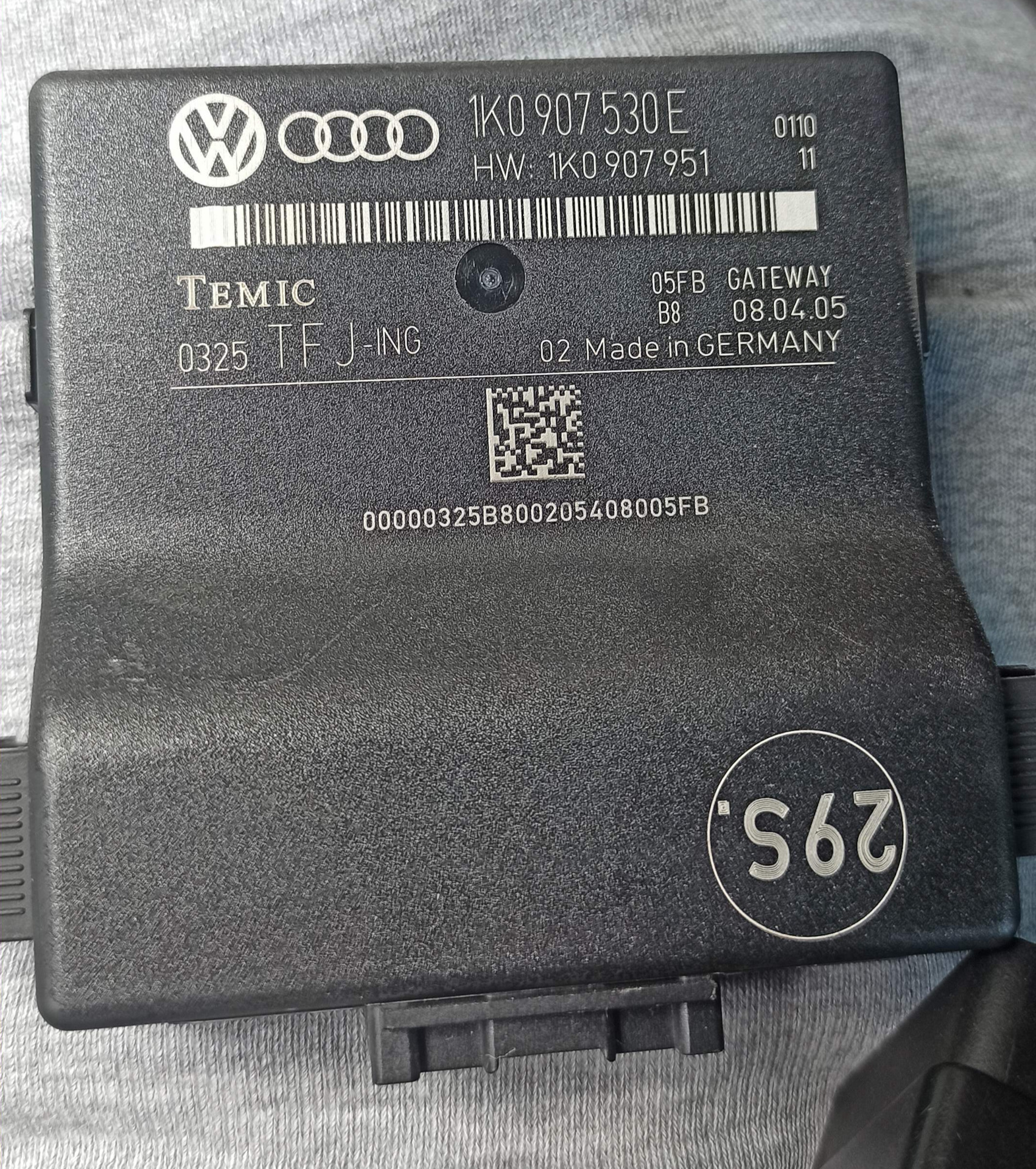

Для полного удовлетворения и успокоения душеньки был заменён и гетвей… На более новый.
Проблема ушла… Авто в строю.
