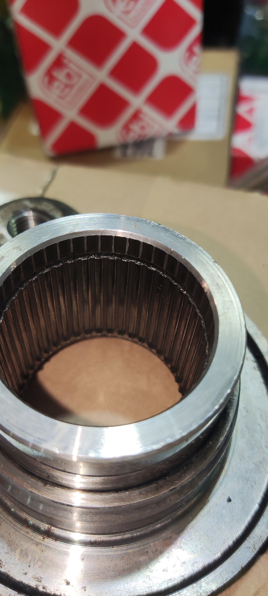

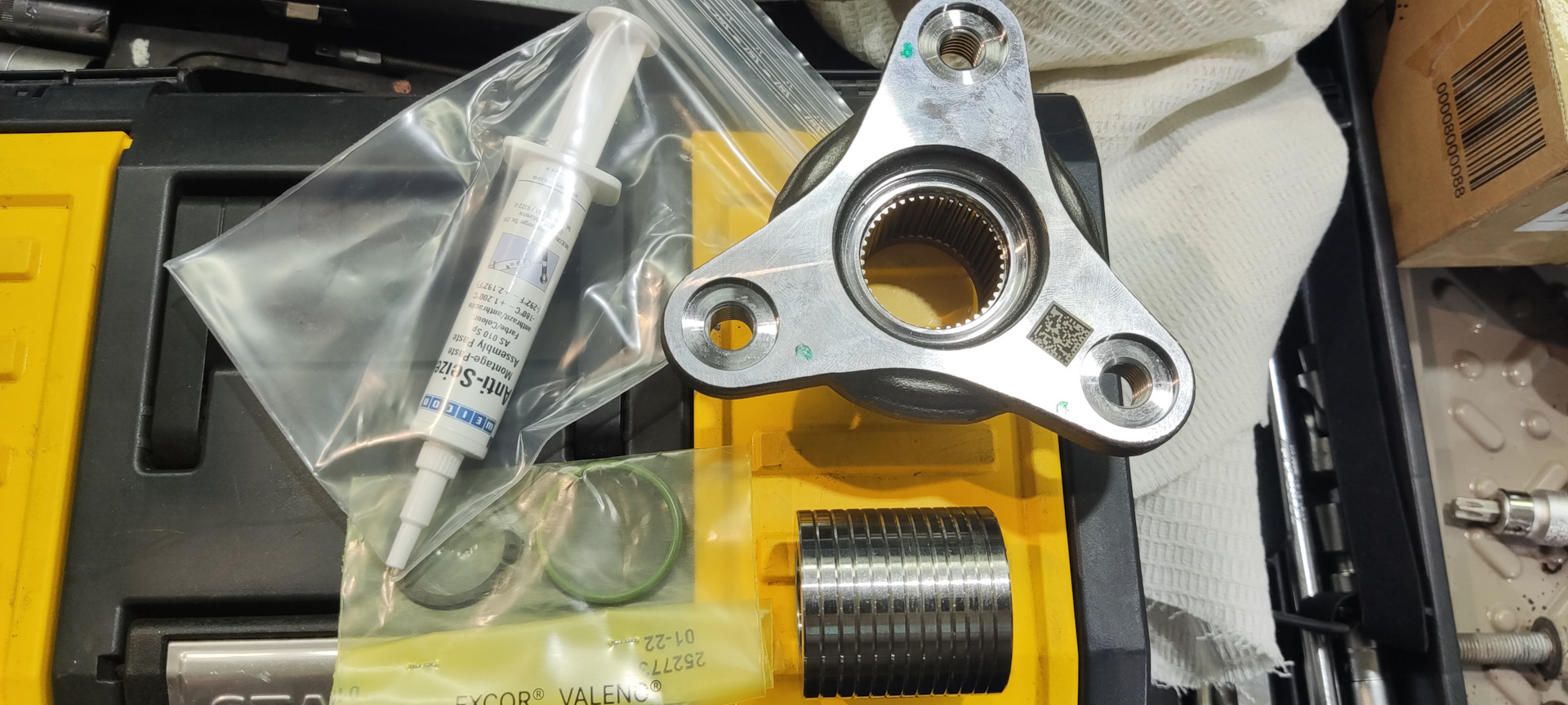

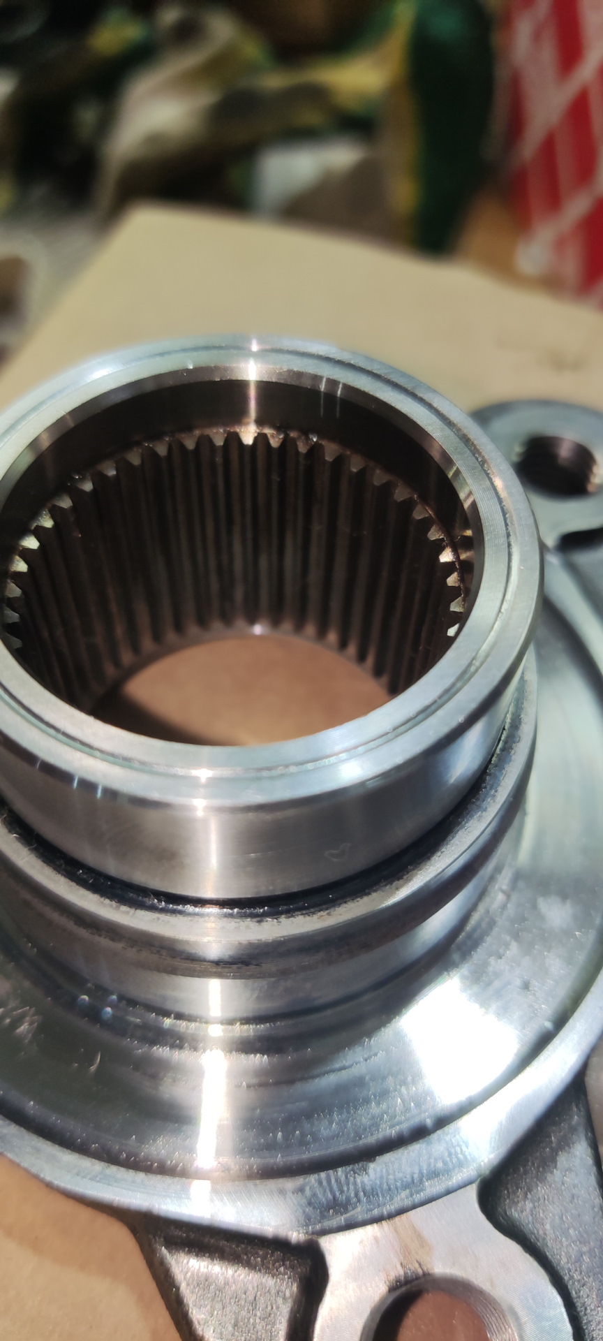

Замена масла в раздатке была намечена на пробег 200000, но не срослось, так что меняю сейчас. Зная что у всех без исключения к пробегу 150-200 тысяч приходит хана фланцу раздатки, он был заказан и только вчера приехал. Раз приехал значит ночуем на работе и утром выезжаем без посторонних звуков в трансмиссии. Замена фланца достаточно простая операция, больше времени уходит на разборку и сборку всего что есть снизу. Муфта стоит ещё оригинальная, люфтов нет, это наверное из-за того что езжу очень спокойно, значит будет и дальше жить. Болт на хомуте глушителя отвалился при демонтаже, заменил на подходящий по размеру. Когда снял фланец, я о…л! Как я доездил до такого состояния?! Всему виной, скорее всего, моя любовь к музыке, всегда слушаю достаточно громко.

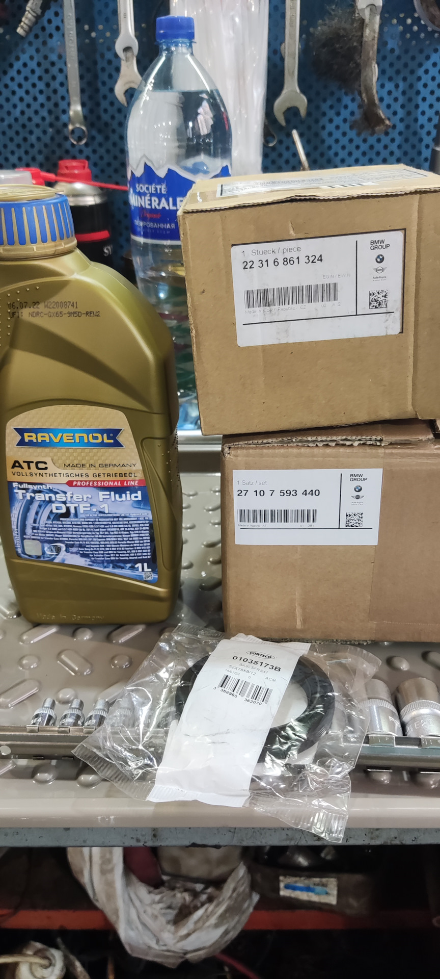

В запасах лежала опора раздатки, её тоже внедрил не отходя от кассы. Сальник тоже поменял, оригинал не видел смысла брать. Соответственно и масло заменил, на сколько смог его откачать, получилось 300 мл, залил Равенол, думаю что через пару тысяч ещё раз так сделаю, вторая частичная замена не помешает.

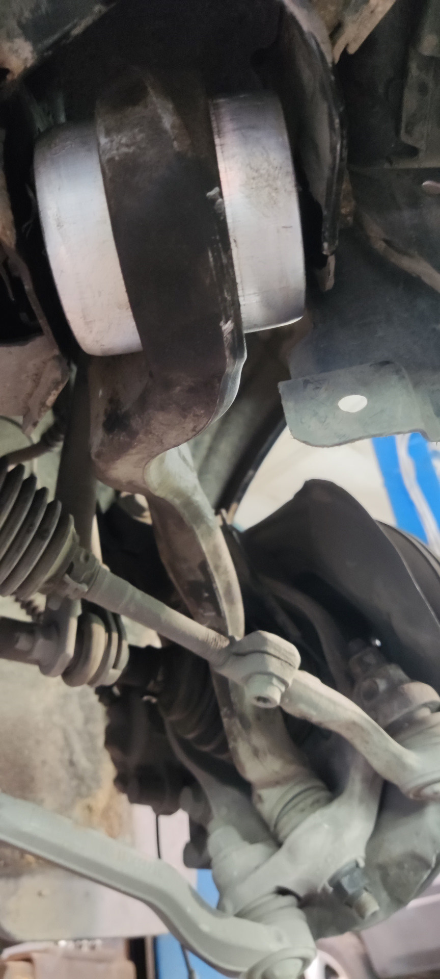

Раз уж получилось на подъёмник заехать, поменял сайлентблок левого продольного рычага, он протёк ещё весной. Купил два, но при разборе выяснилось что правый рычаг стоит 2020 года и с ним всё хорошо, один в запас.

Приветствую! А муфта алюминиевая или резиновая стоит?
Муфта со стороны раздатки алюминиевая.
Я поменял на днях, надеюсь запилю пост)
Я посмотрел состояние и решил не менять.
С моим стилем езды, её ещё на 100 тысяч хватит
Она в общем то и есть причина такого состояния фланца. Программа БМВ настоятельно рекомендует её менять на резиновую. И ещё вопрос, какого размера поставили шайбу и какого была?
Была по замеру 3.3, но сильно потёртая, не сфотографировал но исправлю и добавлю фото.
Установлена 3.2.
Муфту поменяю на резиновую, раз такое дело.
Приветствую! А какого плана подергивания? Просто я стал замечать, что не так как раньше ведет себя машина. Но пробег детский, 57к. И сайлент левый тоже уже потек🙈 в апреле в раздатке менял резинку, т.к. подтекать стала.
