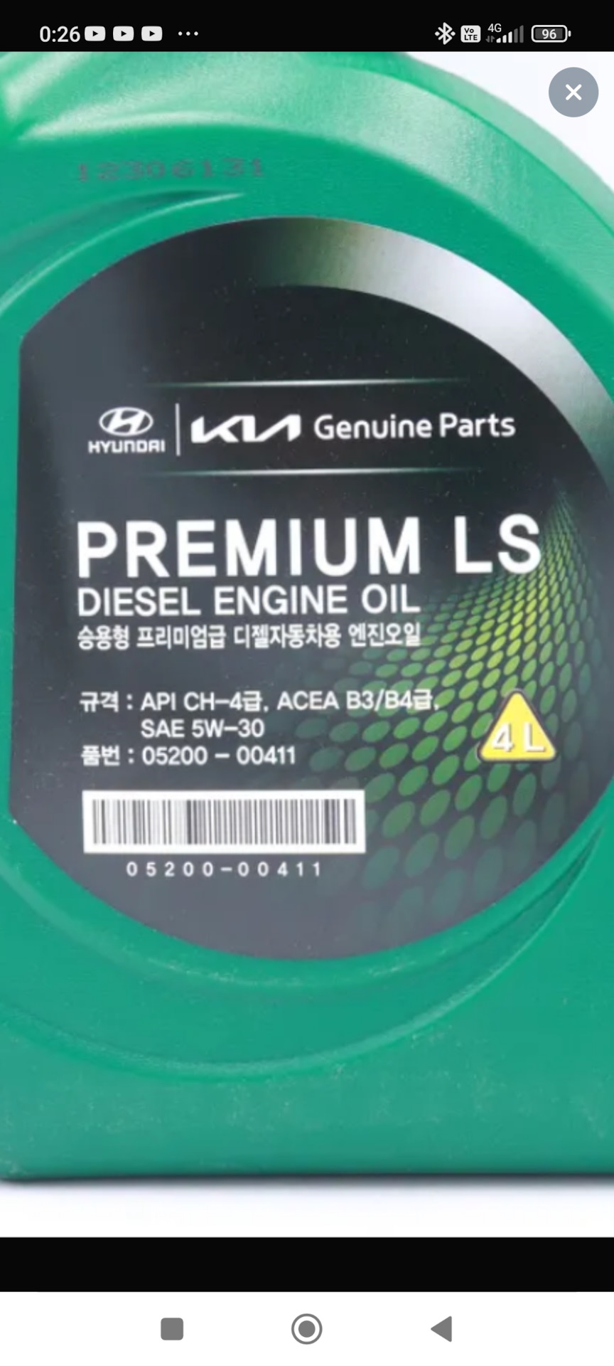

Для сохранение ресурса, менять масло в двигателе рекомендую с оглядкой на моточасы (либо другую методику учета работы двигателя). Так как у каждого автомобиля интервал ТО это не константа и может зависеть даже от времени года при той же дистанции дом-работа-дом (зима — прогревы с автозапуска, машина стоит а километраж не растет, моточасы тикают, топливо расходуется и т.д.). И тогда это может быть раз в 5, 7.5, 8, 10ткм. Но да возможно и те пресловутые 15ткм. 15ткм интервал ТО возможно достигать в идеальных условиях эксплуатации если езда только по трассе, без города и пробок на длинные дистанции и высокая статистическая средняя скорость по бортовому компу приборной панели между ТО — от 50км/ч, что на самом деле малодостижимо в реальной жизни в условиях мегаполиса.
Если влом это вообще все считать, то согласно сервисной книжке по графе тяжёлые условия эксплуатации (а это всегда РФ, плохое топливо, пыль, зима или слякоть, жара, пробки и пр.) это каждые 7.5ткм или раз в 6 мес, что наступит раньше.
Но если углубиться в одну из методик (моточасы лишь одна из…) какое бы масло Вы не лили, катать больше чем 250 моточасов Шелл, Мобил, Зик и пр. все же не стоит, особенно если это преимущественно городская эксплуатация в авто и установлена "экология" и особенно если случается частая регенерация сажевого фильтра.
Многие российские масла сейчас идут на китайских присадках (но немало премиальных вернулись на импортную санкционку) и пока этот эксперимент над российскими моторами в самом разгаре, я бы не стал катать такие масла долго, более 200мч даже без учёта манеры езды, частоты прожига сажевого фильтра и пр. — может надо еще даже чаще. Не скажу что китайские присадки это плохо — просто результат пока не ясен и тесты и одобрения масла до 2022 и сейчас это абсолютно разные истории и пока статистики недостаточно.
Есть куча других методик как не перекатывать масло, но я пользуюсь моточасами установив автономный счётчик моточасов www.drive2.ru/l/626059722906147723/ на двигатель для удобства записывая показания счётчикана ТО и прибавляя к этой цифре 250 еду снова на ТО.
Что такое моточасы, почему стоит их учитывать, а не только лишь пробег одометра, как считать моточасы не имея автономного счётчика независимого от АКБ авто и нафига вообще этот гиморой нужен, читаем тут www.drive2.ru/l/636509206538633008/

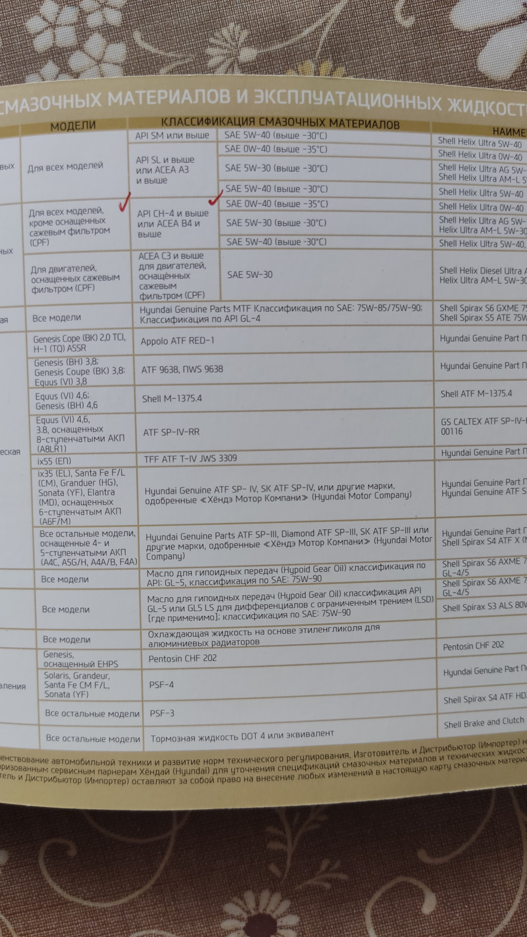

Моторное масло в двигатель надо лить нужных температурных допусков по зиме и лету и знать установлен ли на вашем авто сажевый фильтр или нет.

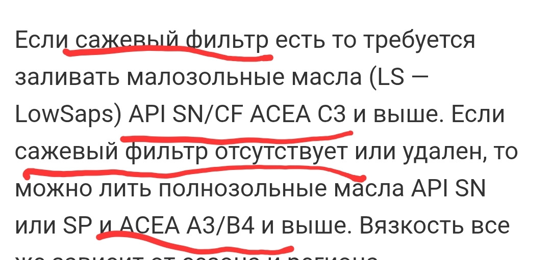

Если сажевый фильтр есть то требуется заливать малозольные масла (LS — LowSaps) API SN/CF ACEA C3 и выше. Если сажевый фильтр отсутствует или удален, то можно лить полнозольные масла API SN или SP и ACEA A3/B4 и выше.

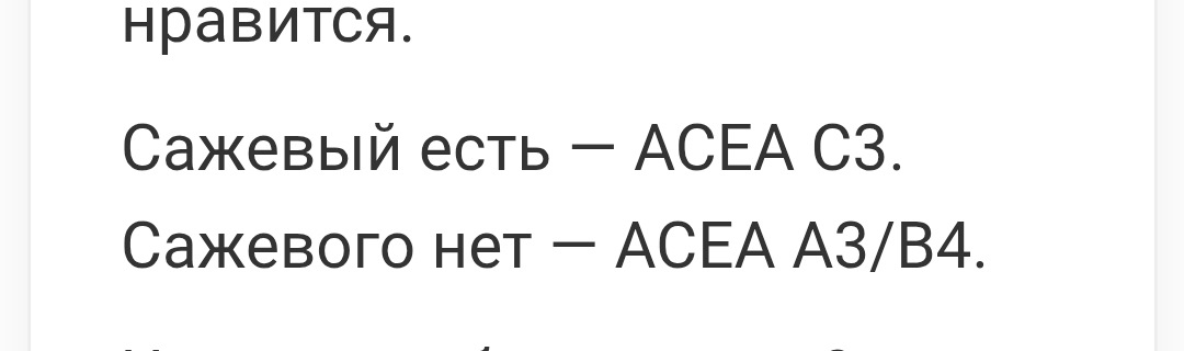

Допуски:
Сажевый фильтр есть — ACEA C3.
Сажевого фильтра нет — ACEA A3/B4.
API SN или API SP
Вязкость 5W30 или 0W30 если арктический климат зимой.
Вязкость все же зависит от сезона и региона эксплуатации. Обычно хватает всем вязкости 5W30 и 5W40. Если Сибирь и морозы то 0Wxx. Выбор марки масла это религия больше и вера, ну и кошелек. В текущих условиях сложно но ещё возможно найти топовые масла Mobil 1, Турецкий и оманский Shell Helix Ultra за адекватные деньги с гарантией что не подделывают. Кто-то заливает отечественные масла Синтек, Татнефть, Роснефть, Лукойл, ГазпромНефть и пр. Помним что российские масла в некоторых своих линнйках на составах и китайских присадках (просто как факт), но попадаются и на Infinium.

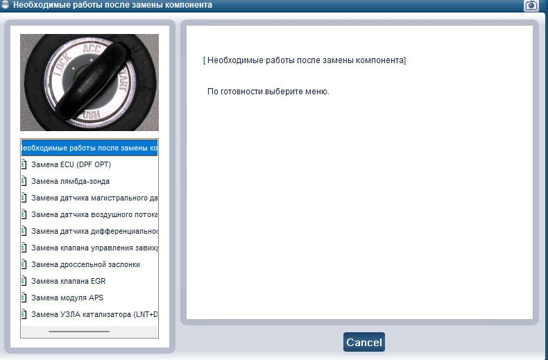

Вообще, немалое число датчиков после замены требуется сразу прописать в дилерском GDS или в Launch (ДМРВ, клапан EGR и пр.).
См. видео

Вы не перепутали, по поводу масла в двигатель с сажевым и без?!
В каком моменте? Прошу поясните.
Скажите, вот это масло для двс.с сажевым фильтром подойдёт?
Нет.
Ещё раз поясните ранее данный комментарий по карте смазочных материалов.
Вы не подумайте, я не в коем разе с вами не спорю, хочу для себя выяснить, только прочитал что означает LS, может я что то не понимаю, премиум LS идёт для сажевых фильтров, запутался Я))
Смотрим допуски. В моей статье мне кажется уже понятнее некуда. И что за тяга к маслу в Зелёной канистре от Mobis?
Нет ни какой тяги, просто интересуюсь, хочу выбрать для своего автомобиля более менее хорошее масло, вникаю в тему
Для и какого? Рено? В профиле ничего нет.
Почитай мои последние записи про ТО и масло Shell.
www.drive2.ru/l/713055831674852781/
Нет, не Рено, Санта фе 2, сажевого нет
А карта из сервисной книжки не от вашего авто?
Допуски выше написаны. Выбирайте, что больше нравится.
Сажевый есть — ACEA C3.
Сажевого нет — ACEA A3/B4.
Что может быть проще?
От моего, вот и разбираюсь, спасибо
