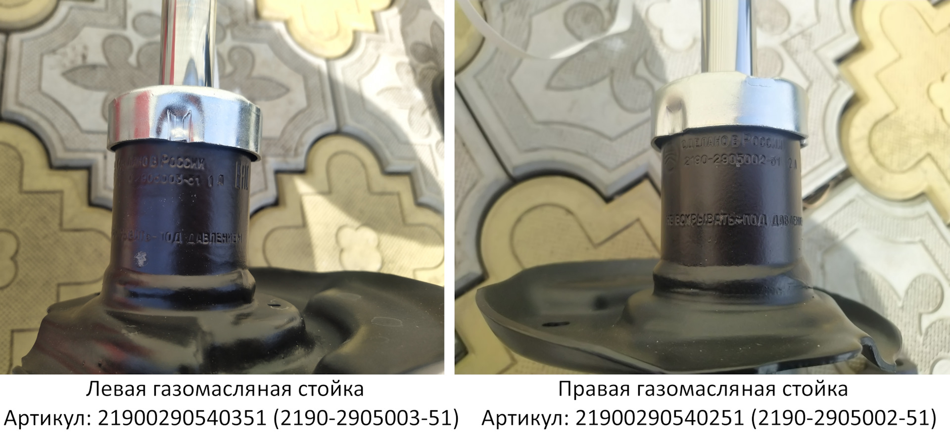

Итак, вот мои стойки с артикулами:
Левая газомасляная стойка СААЗ имеет артикул 2190-2905003-51. Этот артикул выбит на самой стойке.
В Интернет-магазинах можно увидеть артикул 21900290540351, либо 21900-2905403-51. Данный артикул указывает на одно и тоже. Если стойка 2190-2905003-51 продается отдельно без упаковки, то она имеет артикул 2190-2905003-51, который и выбит на самой стойке. С упаковкой, то есть с коробкой производителя, стойка будет иметь артикул 21900-2905403-51. Артикул без тире, то есть 21900290540351 – это всего лишь вариант написания данного номера стоек.
Таким образом, для правой газомаслянной стойки, артикул будет иметь номер 2190-2905002-51, который будет выбит на самой стойке. Но на фирменной коробке производителя будет написан артикул 21900-2905402-51. А если попытаться найти эту стойку в Интернет-магазинах, то там также может встретиться вариант написания 21900290540251.

В завершении разговора о стойках, хочу сказать, что помимо выбитого артикула на самой стойке, может быть наклейка с артикулом, который вовсе отличается от указанной на самой стойке. Это связано с тем, что стойки могут продаваться комплектом: в сборе с пружиной, опорой, подшипником, то есть полностью собранной.
К примеру, наклейка с артикулом 21900290103065 (2190-2901030-65) будет означать, что стойка 2190-2905402-51 поставлялась в сборе с верхней опорой, буфером сжатия, подшипником и пружиной 1119-2902712.

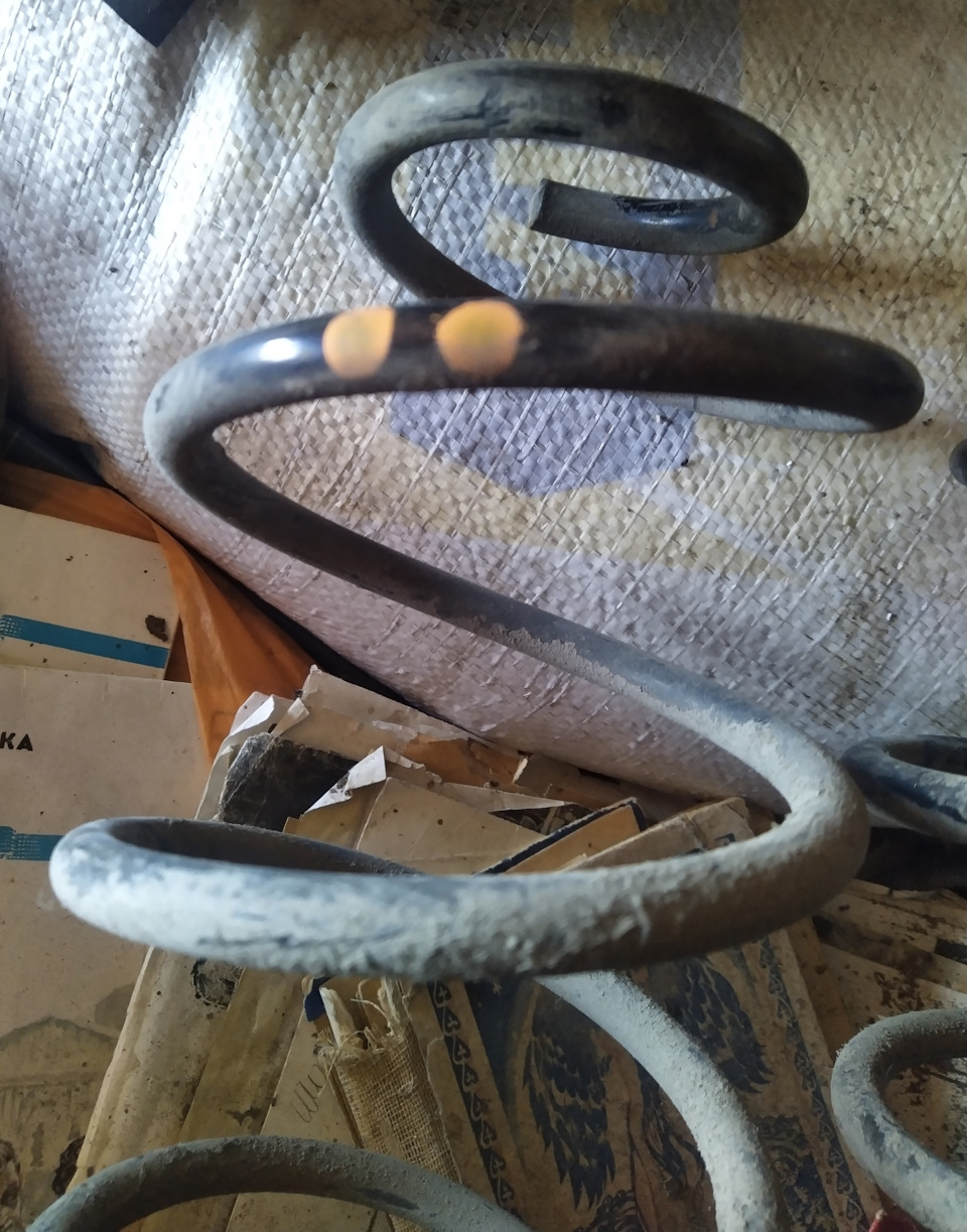

Изначально, с завода стояли пружины с двумя красными точками:
Артикул у этих пружин 1119-2902712. Напоминаю, что данные пружины используются только в паре с подвеской 2190. Также я видел данные пружины с артикулами: 1119-2902712-00 и 1119-2902712-10. Насколько я понял, разница в последних двух цифрах – это код упаковщика данных пружин.

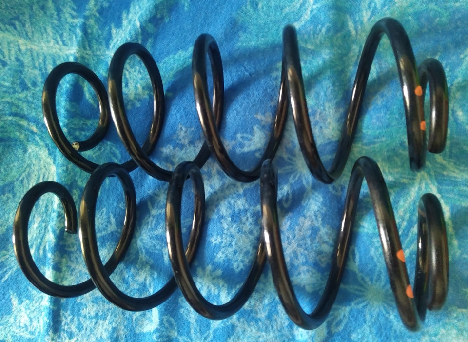

Себе я купил вот так пружины также с двумя красными точками:
Что у новых, что у заводских «красные» точки не совсем красные — они оранжевые. Но почему-то все их называют красными. Ну пусть тогда будут красными.

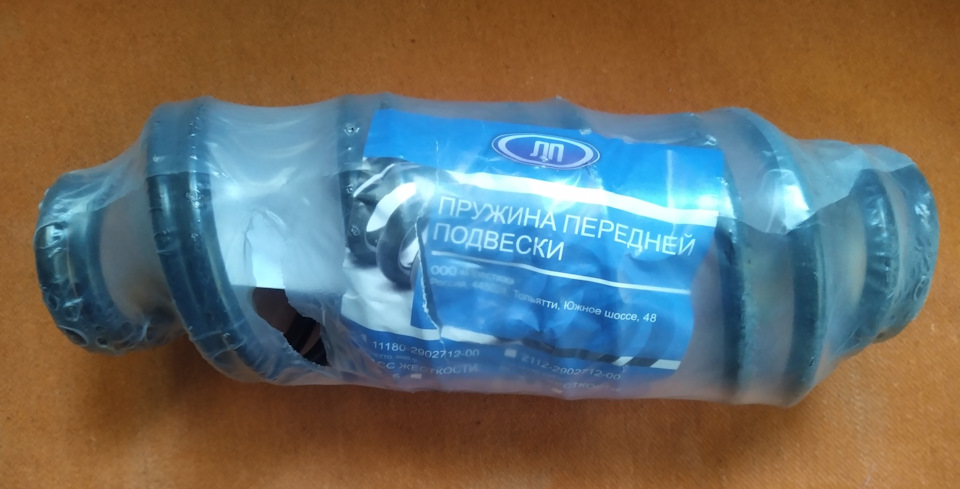

Покупал данные пружины в местом магазине автозапчастей за 2,800 рублей и были они упакованы в жесткую пленку:

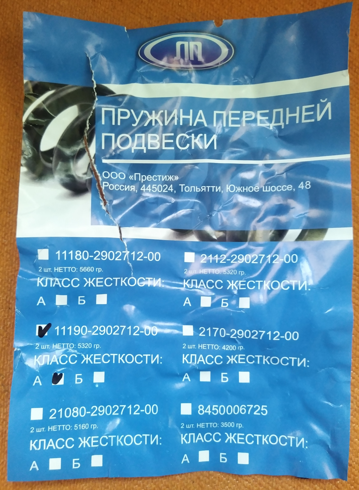

У данных пружин артикул вот такой: 11190-2902712-00. Дополнительные артикулы этих пружин, которые я встречал: 11190290271200, 1119-2902712.
Производитель данных пружин ООО «Престиж»:
Не исключаю, что ООО «Престиж» окажется упаковщиком, а производитель — фирма Mubea.
Если кто-то знает кто производитель этих пружин — подскажите. А также какого производителя пружины устанавливаются на конвейере.
