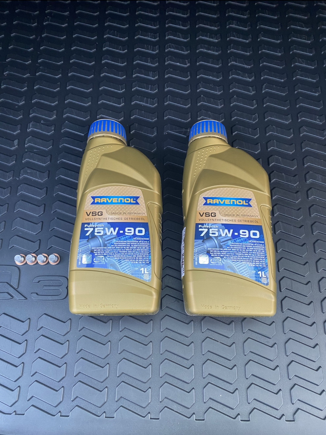

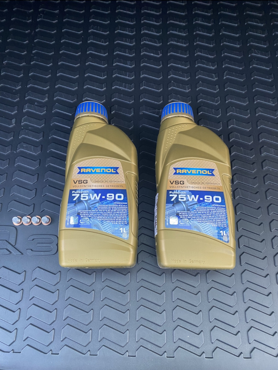

Решил сделать запись задним числом. В январе этого года поменял масла в редукторе и раздатке.

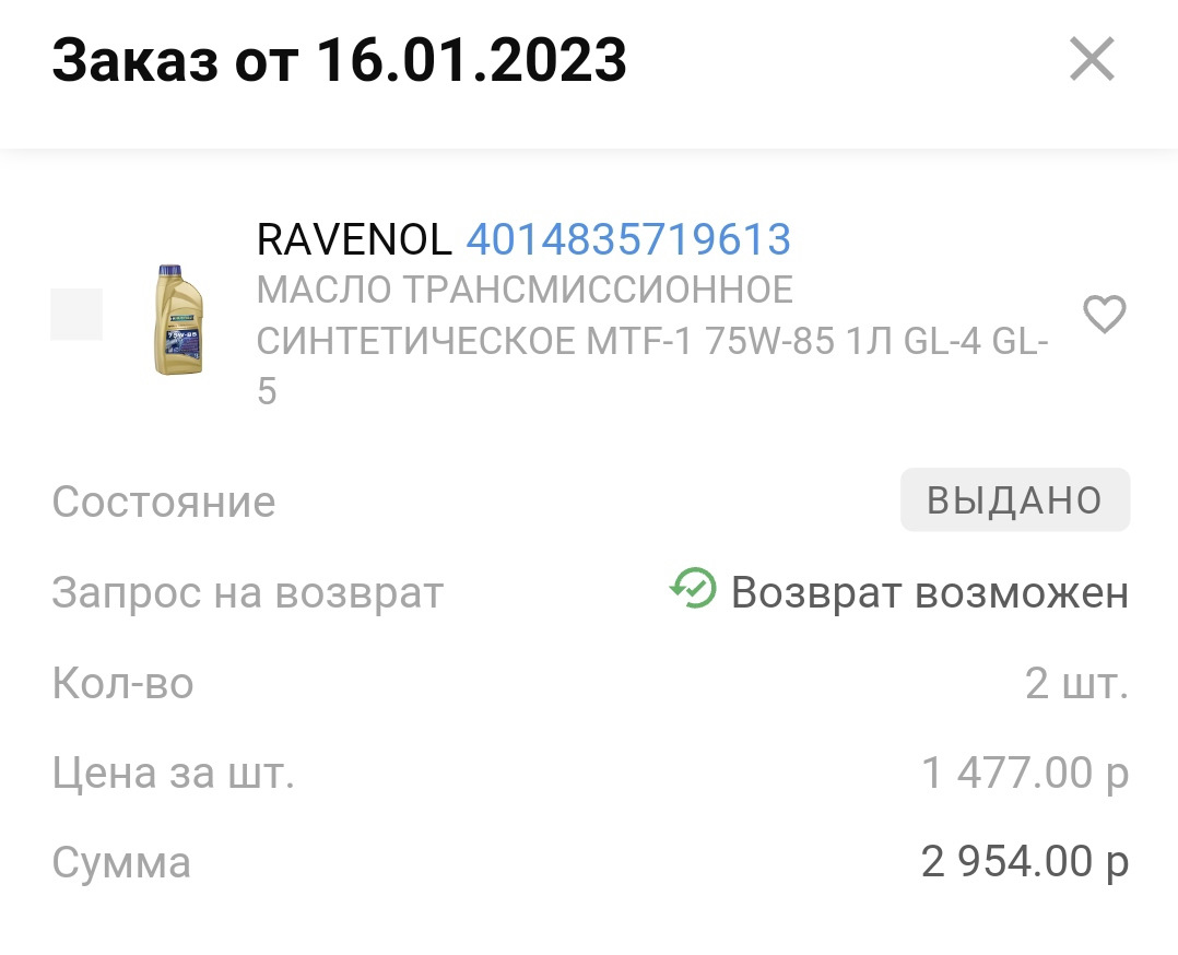

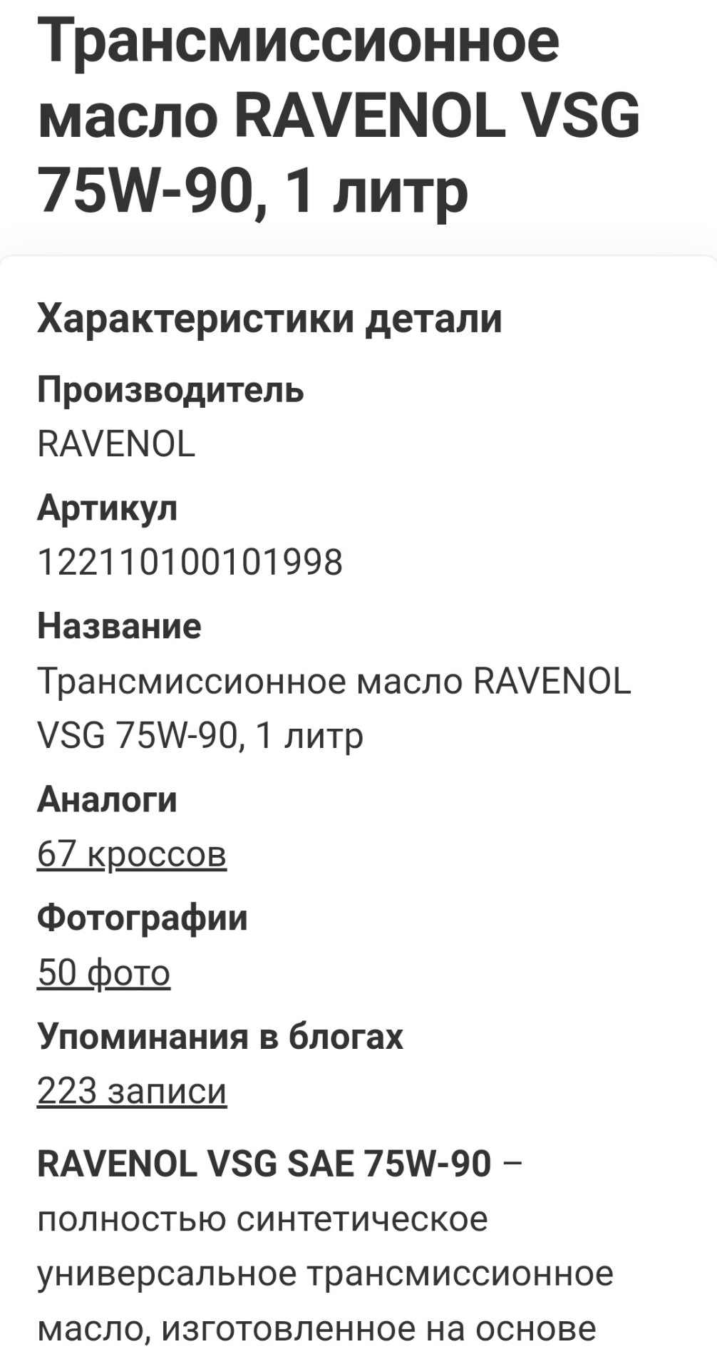

Выбор пал на Ravenol — по цене в двое дешевле оригинала и по отзывам неплохое масло.
Сразу скажу, что фотку тиснул у SDY

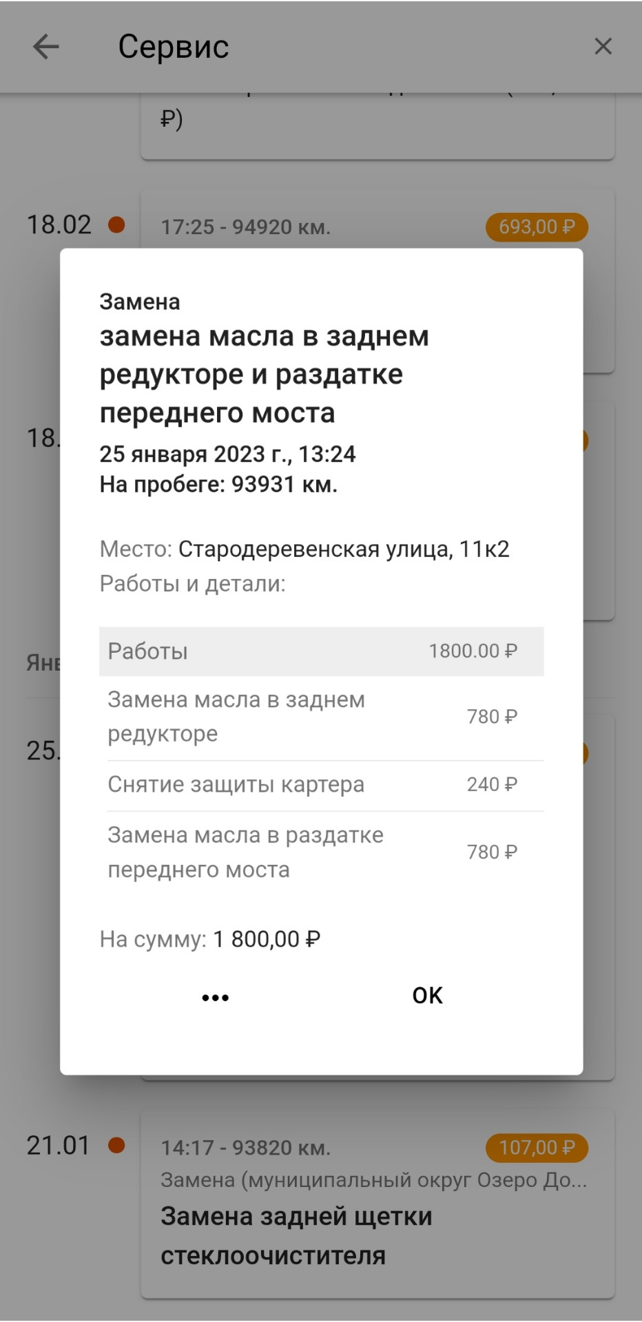

Менял в Евроавто, так как по замене ничего сложного:
В раздатке скидываем защиту у кого есть и вот он доступ к сливному и заливному. А по редуктору все в зоне видимости.
При замене присутствовал лично. В раздатке масло слилось черноватое — все из за температуры, так как она находится рядом с агрегатами.
В редукторе масло слилось светлое.
Все было чистенько, без стружки, отходов и отложений.
Эта была первая замена за 11 лет и почти 94 тыс. км. Пробега.
Мой вывод, в переднем мосту хорошо бы менять масло примерно раз в 60 тыс км, так как температура там повышена и масло стареет быстрее. Задний же редуктор можно обслуживать раз в 90-100 тыс км.
Сейчас после замены уже прошёл 7000 км — полет нормальный👍
Ну и пару скринов с ценами на масло и работы)
