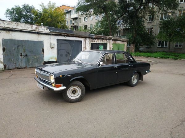

Резина 205/55 встала домиком. Арки простукивал, но задние колёса всё равно трутся в поворотах… плюс колёса ниже родных, за счёт чего машина стала ещё чуть ниже, что не совсем хорошо…
Завтра попробую немножко приподнять попу, а после под неё выровнить перед.

Сначала обстукивал кромку, но всё равно тёрло, в итоге срезал её и прихватив сваркой крыло с подкрылкой замазал основную щель. Не зависимо от занижения ход подвески никто не отменял)) так что в моём случае при любой пасадке шуркало бы.
Если есть возможность, то лучше раскатать арки
Так же учитывай резину. У меня стоит 205/55 на 16 и она стоит домиком(накачка только взрывом, обычным способом не накачать их), естественно если поставлю шире, то и ближе к крылу резина станет))

Если не поднимать, то резину быстро сожрёт. А резать и варить крылья не сильно горю желанием
