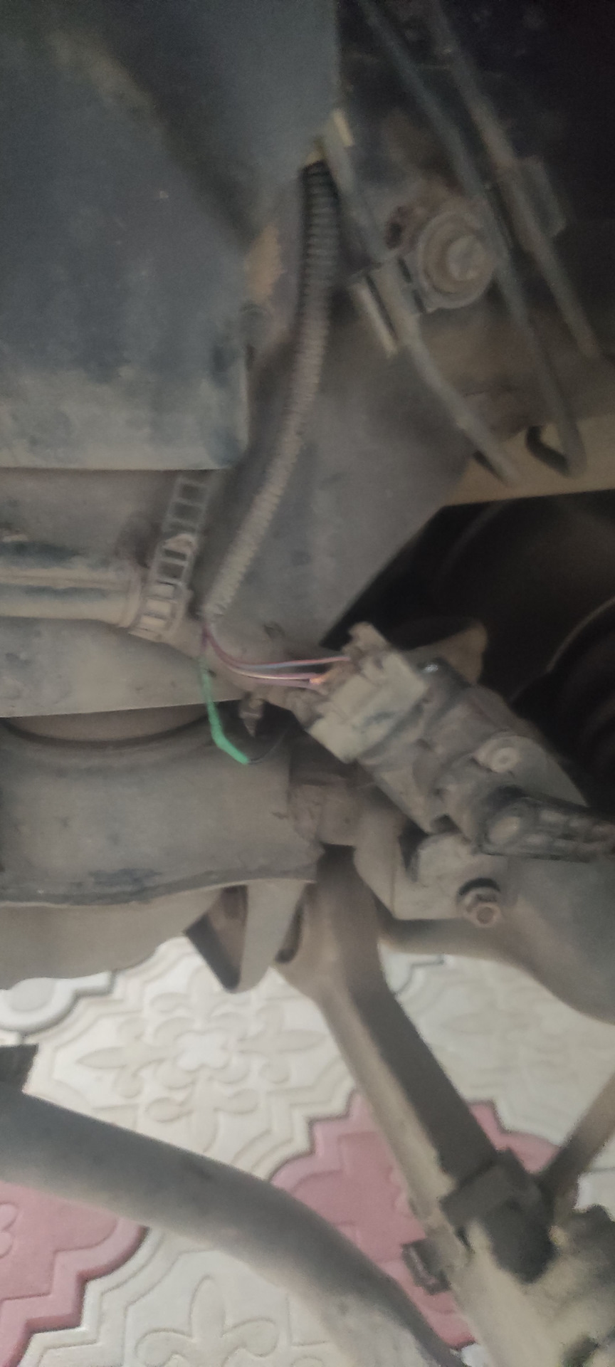

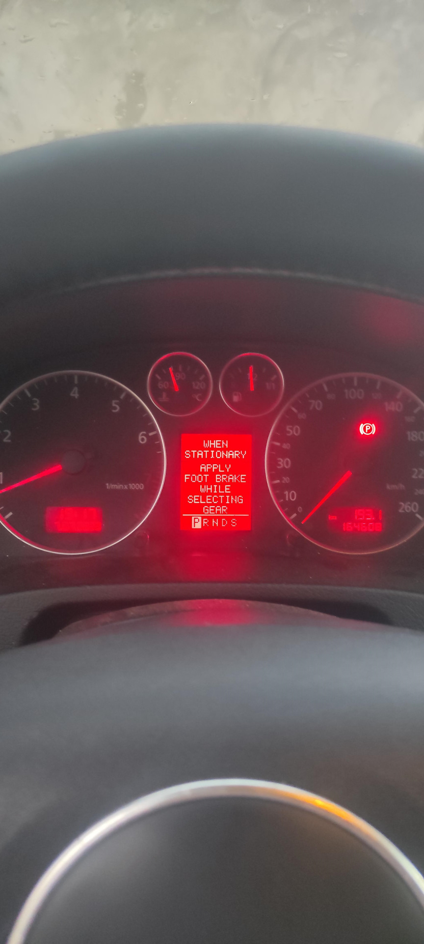

Приказал долго жить левый передний датчик датчик пневмы, на панельке горит машинка поддамкраченая и на экране ошибка по коррекции фар. Заказал 2 датчика с Китая со веми известного сайта. Посмотреть можно тут. в коментах и на драйве говорят работоспособный и проходит адаптацию. Буду пробовать.

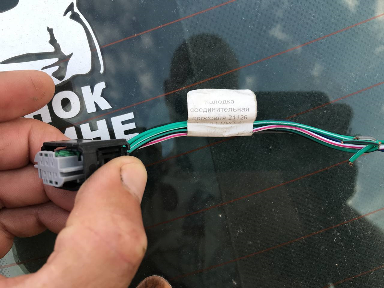

И один от Ivan71t тут с драйва. Так же купил новый разъём от дроссельной заслонки ваза номер АХ432, по приходу датчика будут менять и его и разъём. По результатам отпишусь, попробую и Китайский и от Ивана.
UPDATE:

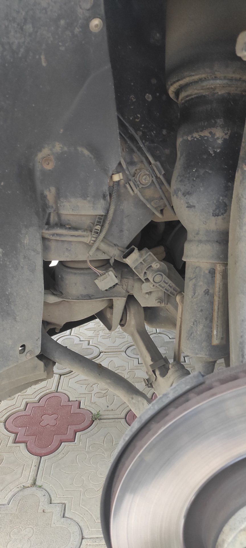

полез и снял в левую сторону,

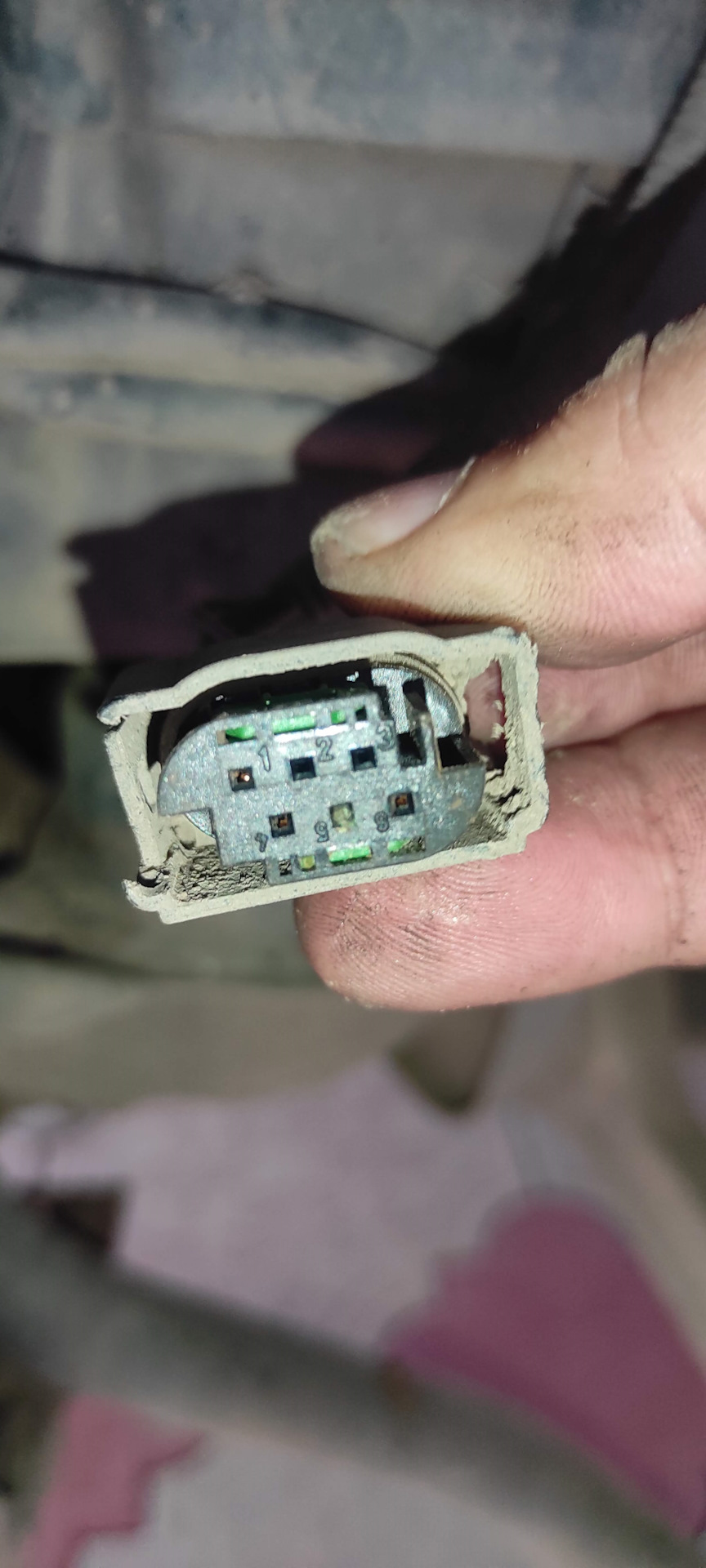

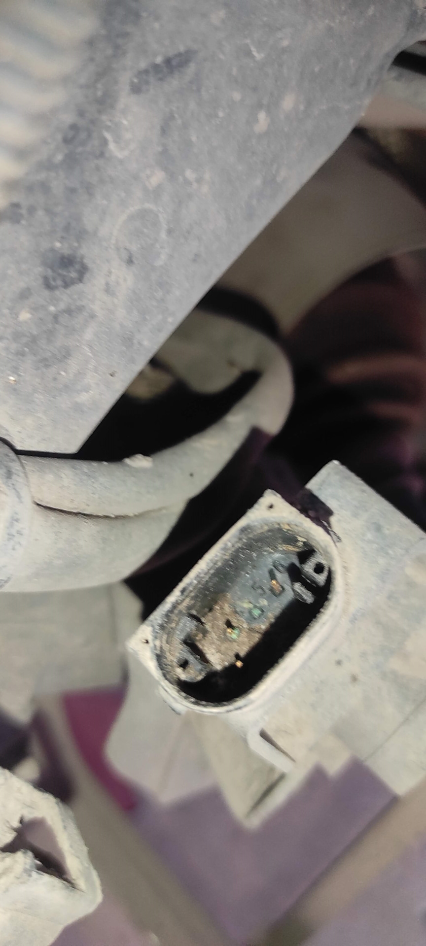

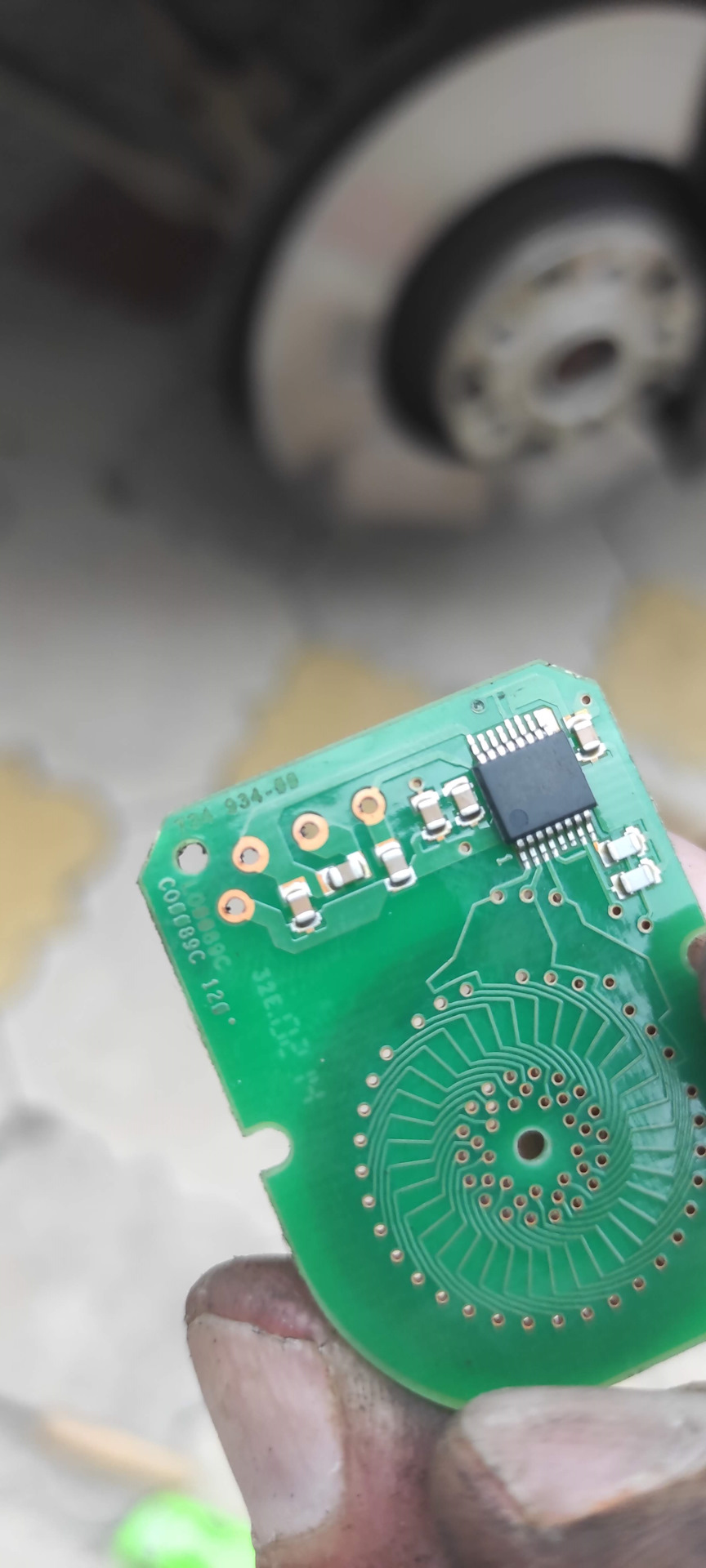

скинул фишку датчика, закис и отвалился 4 пин.

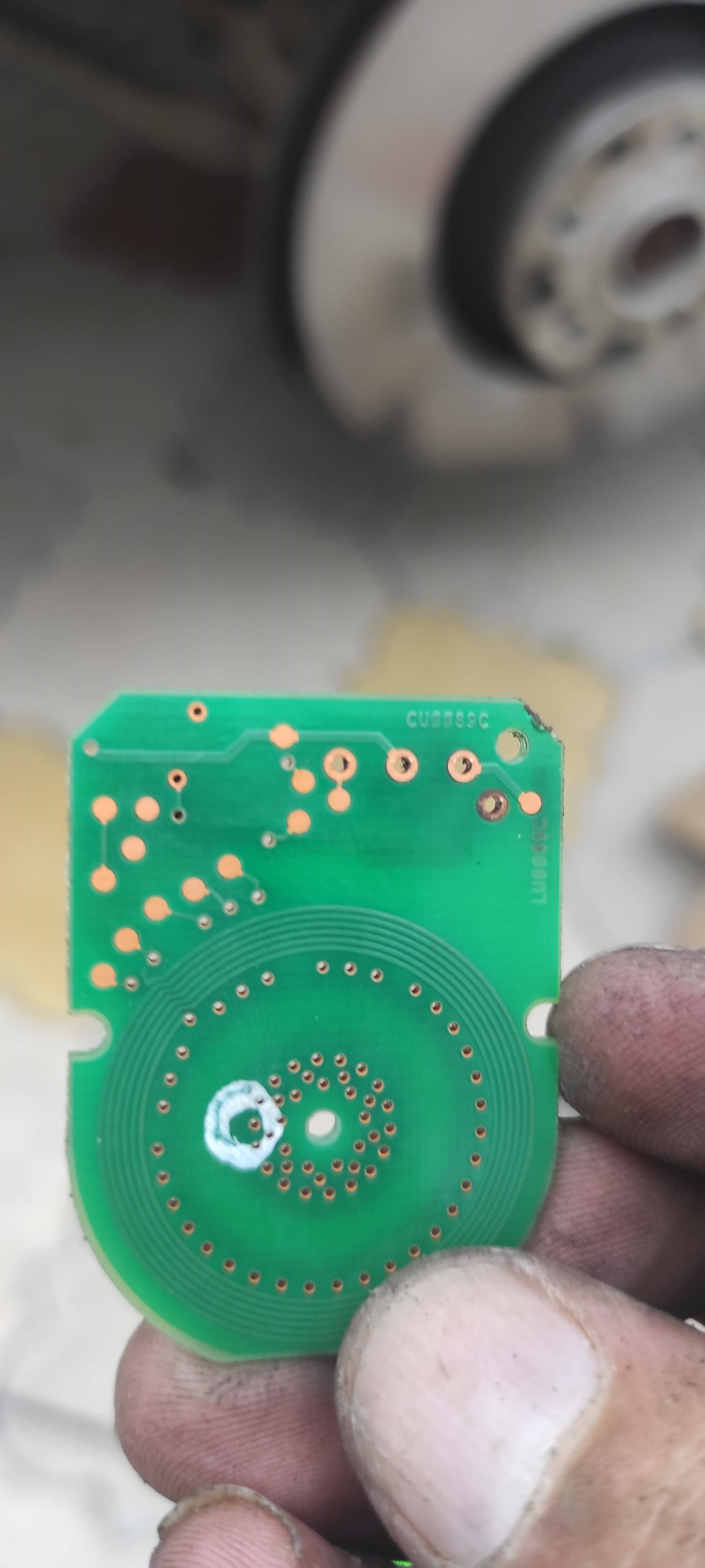

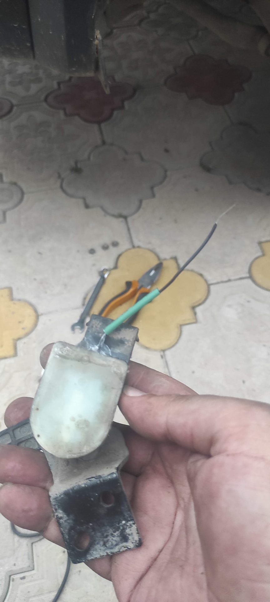

Разобрал и прозвонил датчик, плата рабочая, пока едет новый подпаял к ноге 4 пина провод и вывел наружу
, так как буду менять разъём и датчик, отрезал его и посадил на скрутку с выведенным проводом, крышку посадил на супер клей.

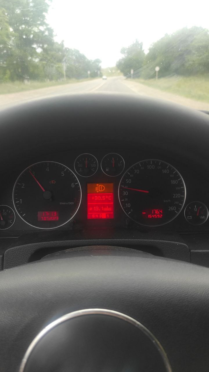

Всё завелось дня 3-4 покатаюсь так. Всё можно увидеть на фото. так же купил фишку от дросселя лады.

привет, заказывал эти же датчики — рабочий пришел только один, имей в виду, надеюсь тебе повезет больше)
Также перепаивал разьемы, брал от дроссельной ваза — 4 месяц пошел — шуршит как надо
