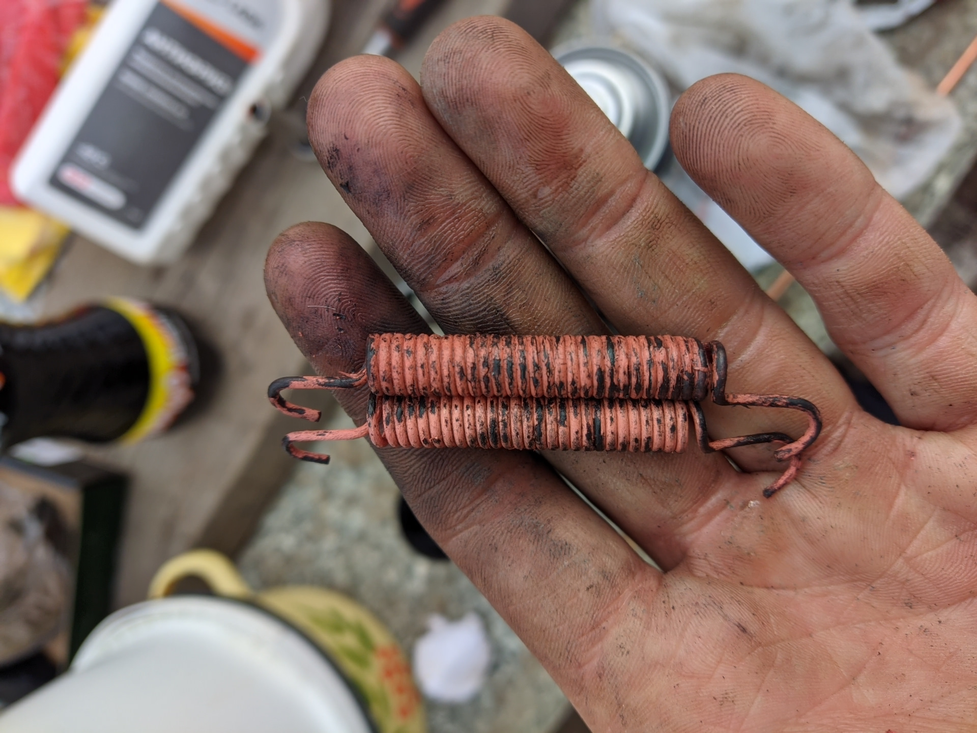

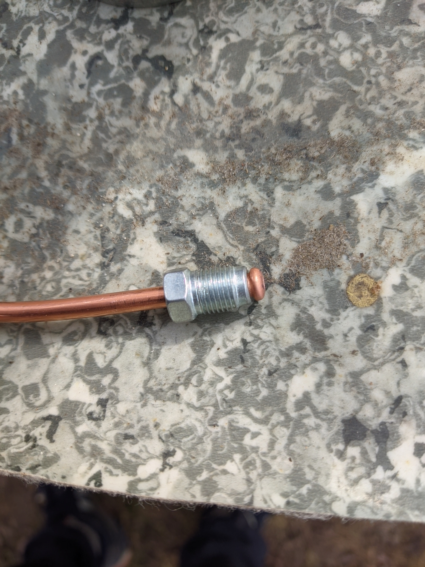

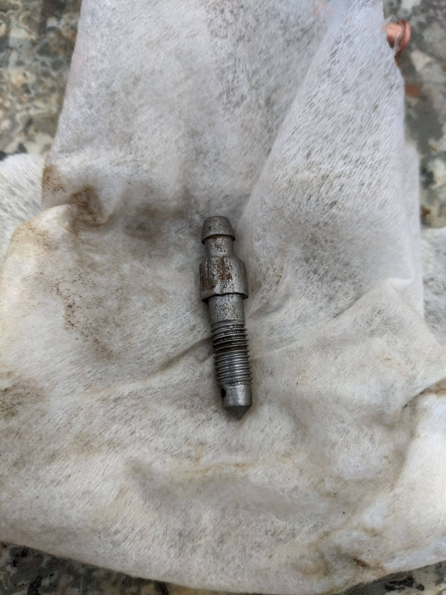

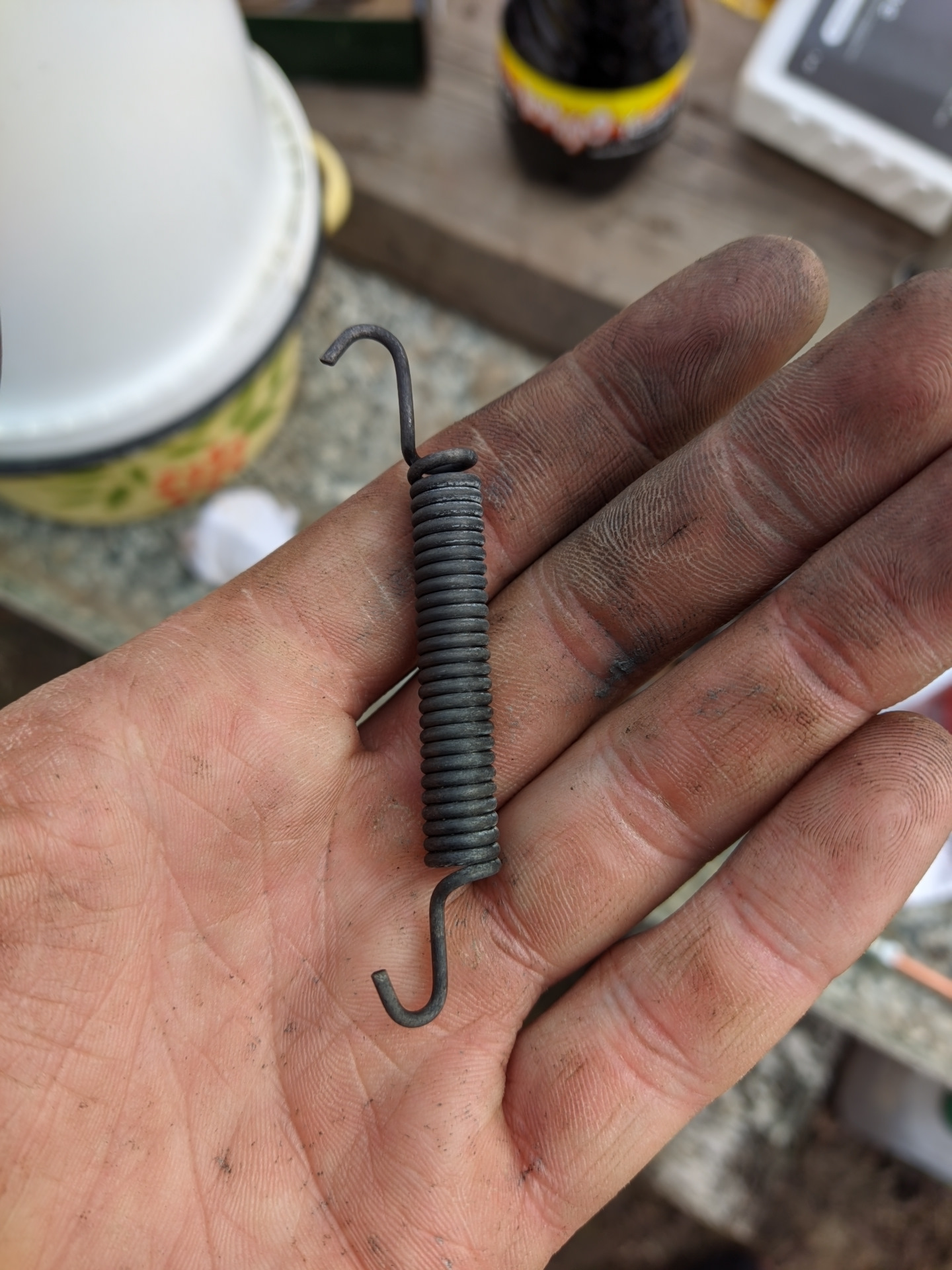

После замены ступичного подшипника было принято решение починить ручник. Купил трос ручника и колодки. Разобрал старый механизм, замочил в преобразователе ржавчины на сутки, потом вытащил и в раствор соды и воды, чтобы нейтрализовать его и не сделать хуже. Но с одной стороны(а именно сзади с правой) была не медная тормозная трубка к суппорту, а железная и она со временем сгнила и лопунла. Что же безвыходных ситуаций не существует. В нашем маленьком городке делают на заказ нужной длинны медные тормозные трубки, вот я и сделал. Поставил, с отцом прокачали, все собрали. Но на старые тормозные диски которые уже были в плачевном состоянии…

Если ласточка в барабане шевелится — жить будет ручник. Нужно было его в каком нибудь салидоле поварить ещё — сам механизм ласточки
Да, все хорошо)
