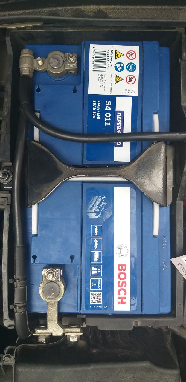

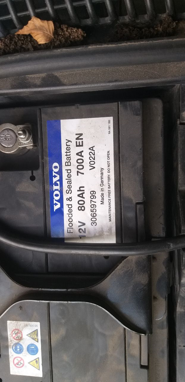

Принимая авто из сервиса заводился лосяш с трудом, думали может воздуха хватонули топливные трубки, или чем-то посадили аккум, кто знает. Ну покатался активно еще 2 дня, и потом день машина стояла. На четвертый день — даже не стала себя утруждать тем, что бы завестись. Естественная реакция: накосячили при замене ремня? Но казалось бы что там можно накосячить, ремень с самонатяжителем.
После, поставил на ночь аккум на зарядку, но после двух запусков двигателя утром, он опять присел.
По итогу — был куплен новый BOSCH S4 011 (740A EN; 80Ah; 12V). К сожалению оригинал пришлось бы ждать около месяца…
После замены проверили дает ли заряд генератор. Все ок, можно ездить спокойно.
