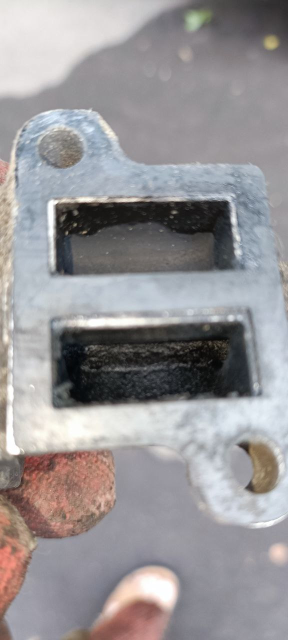

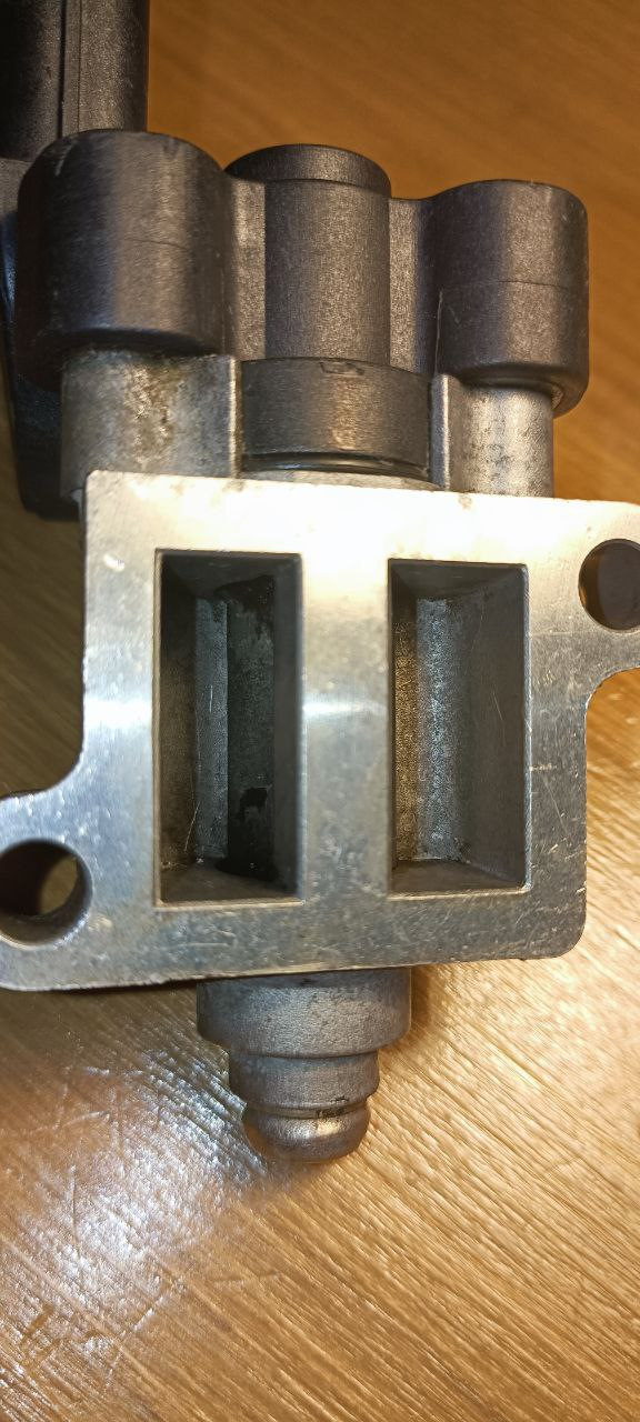

Дальше поехал за новым старым регулятором холостого хода (=РХХ=воздушный клапан) — от HYUNDAI COUPE, 100рублей на разборке. Почему не взял новый — были мысли, что дело в проводке к датчику, а не в самом датчике. 100р не жалко)
Снимаю свой (2 болта на 10), предварительно сняв трубки вентиляции картерных газов, крепление тросса газа и подвинув косу проводов ГБО.
Меряю сопротивление катушки. у обоих — 16 Ом. "Ляяя. Оба исправны получается…"
Делать нечего, зря что ли пидорасил донора) Ставлю донора.
Очень деликатный момент — снятие прокладки со старого РХХ, она прикипела. Срезал канцелярским ножом, идеально не получилось, но прокладка осталась рабочей.
Дальше я принялся мыть входной и выходной каналы РХХ впускного коллектора, тут мне сильно пришелся кстати ёршик для чистки детских бутылочек + PROFOAM2000 + тряпка (для очистки ёршика).
Установил донорский РХХ, вернул прежнее положение троса газа (нулевое положение — тросс провисает)
Появились холостые обороты)
