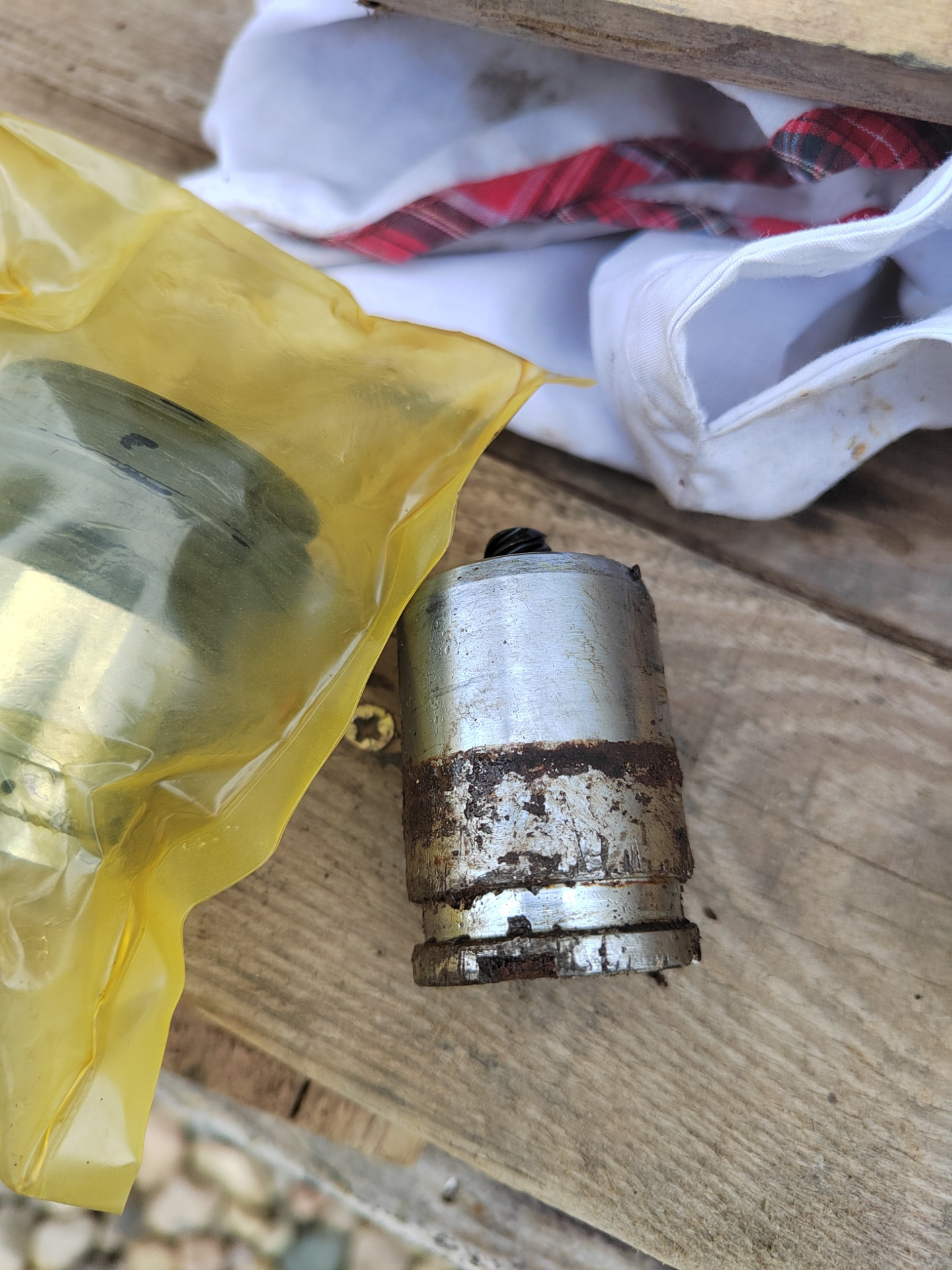

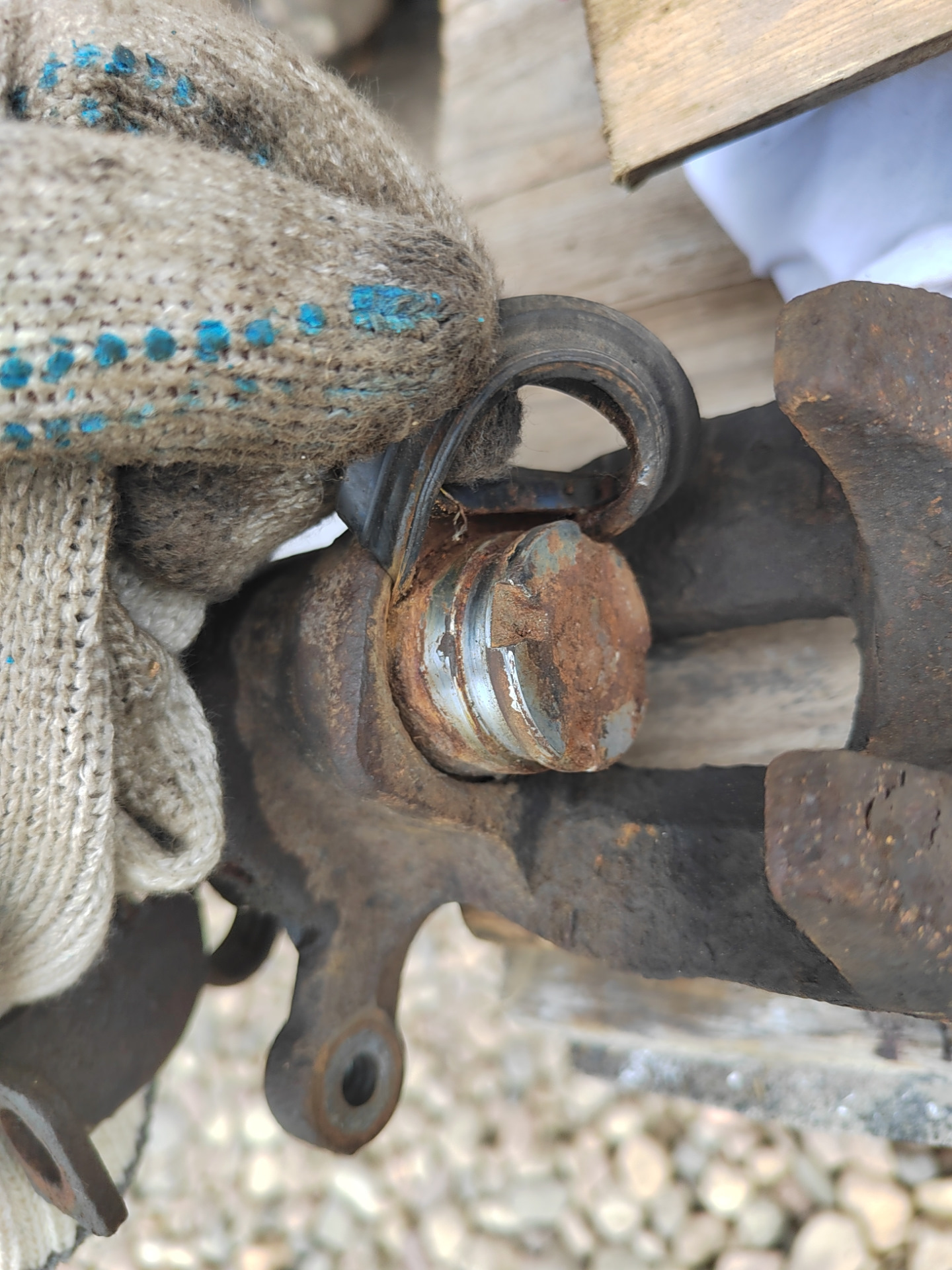

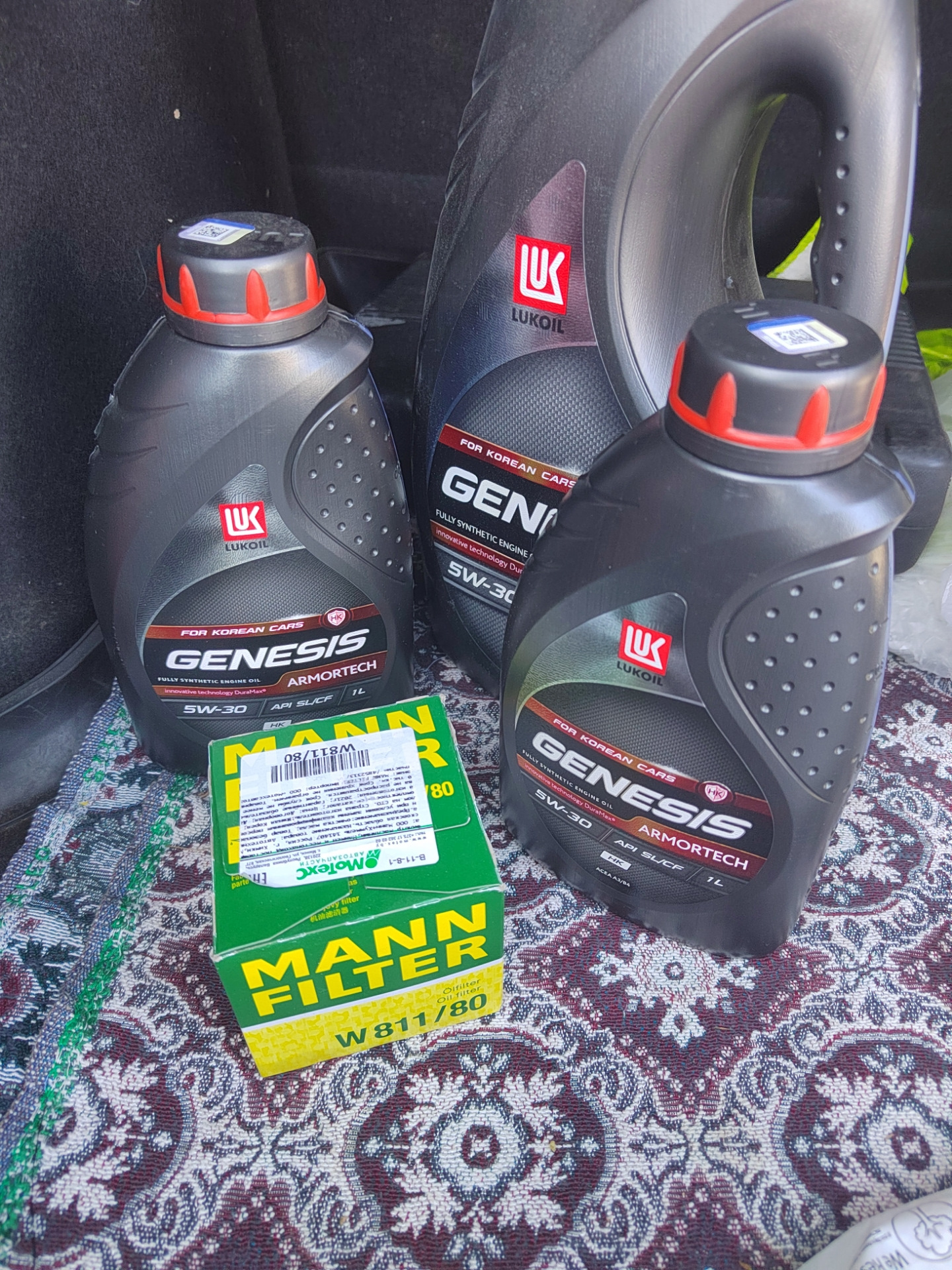

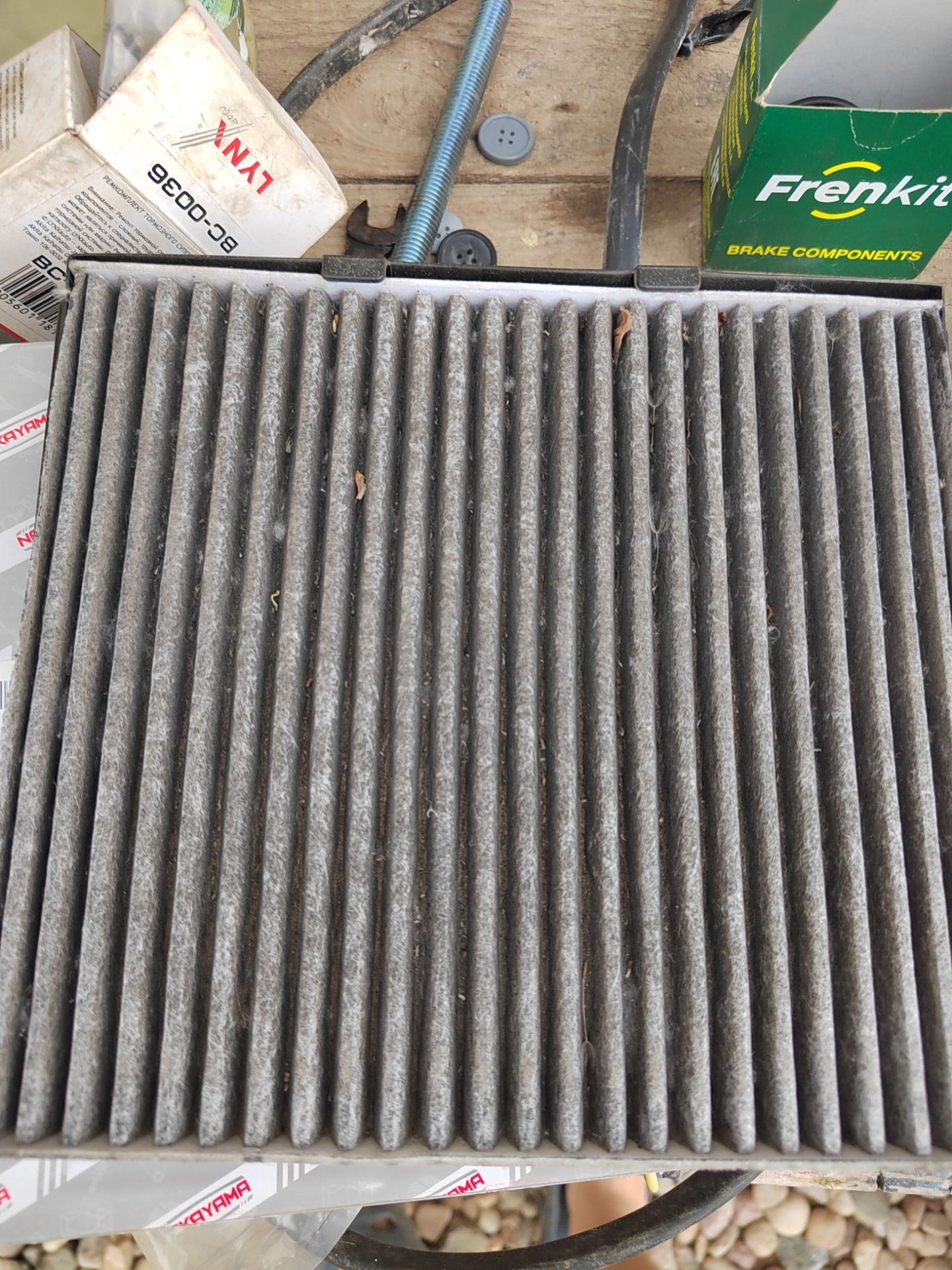

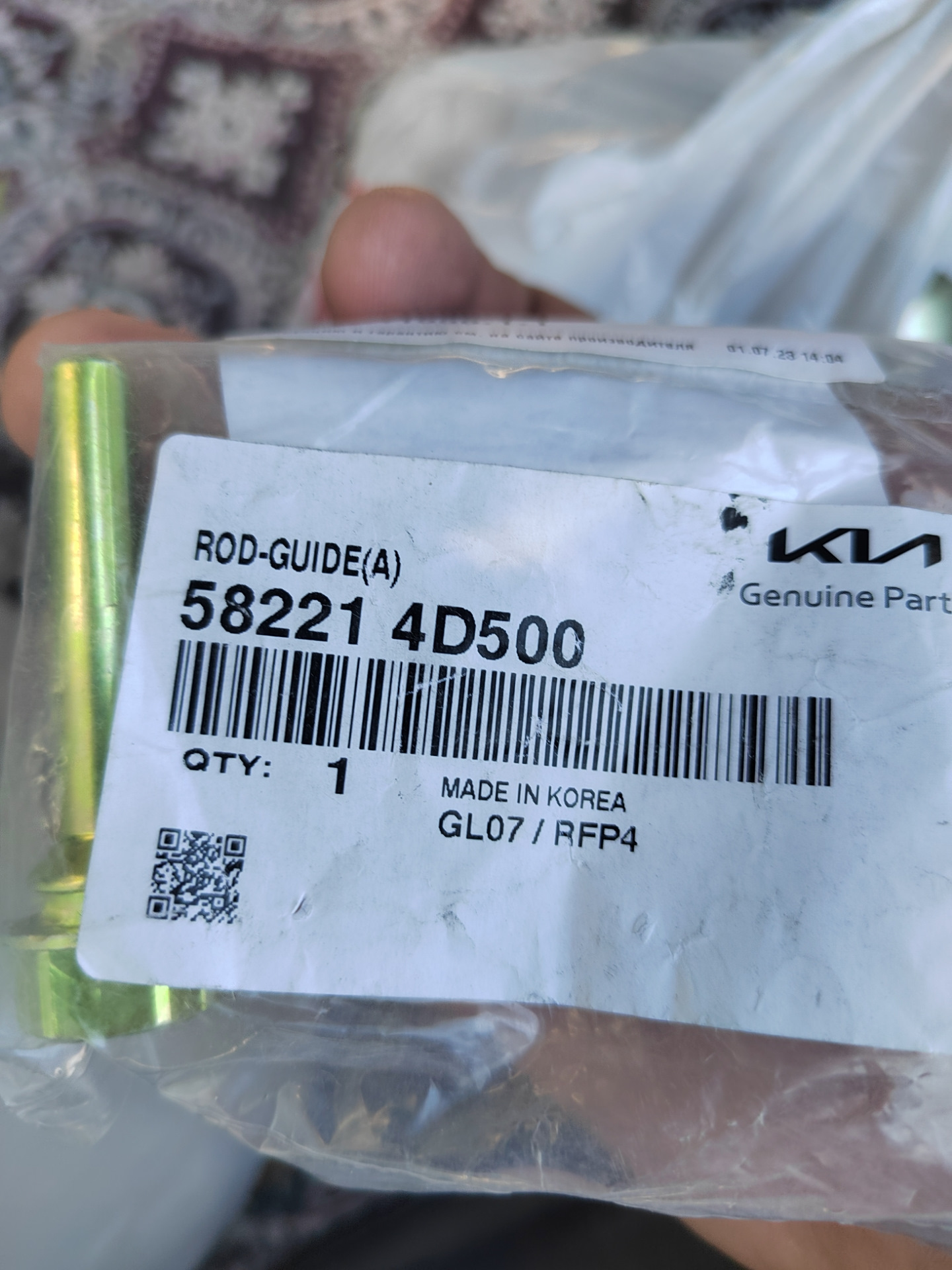

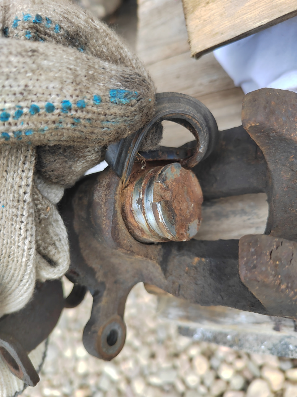

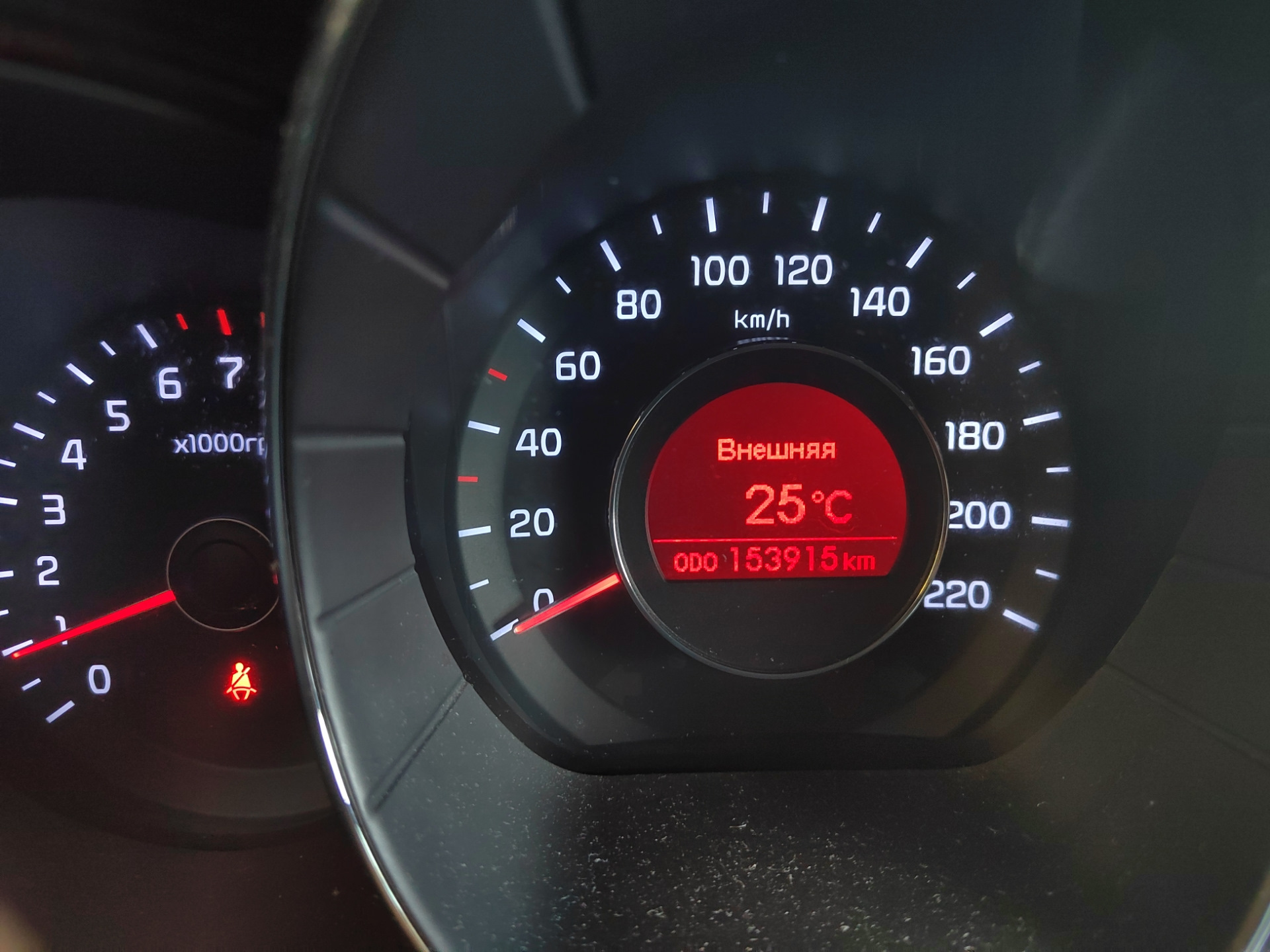

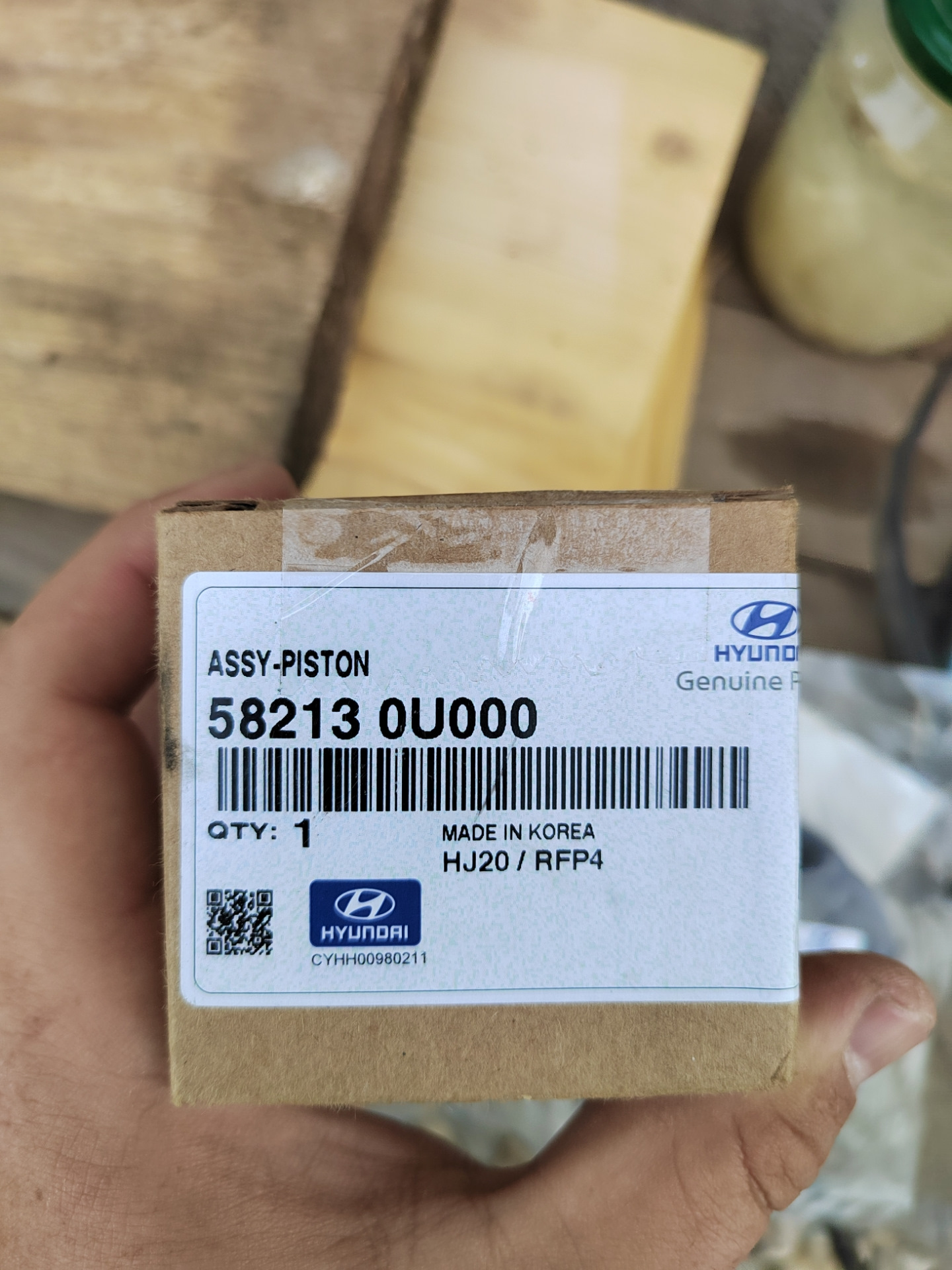

Лукойл НК как то не зашёл-проехал 7740 км или 161 час, последние км 500 двигатель работал как мне показалось шумнее, сменил на такое же тк оставались остатки докупив две банки п литру-как раз пол щупа, доездить это масло и выбрать что то новое. Так же перебрал задние тормоза, минус одна направляйка а так же поршень, в принципе из за пыльник и сдох поршень френкита, котрый прошёл 50 тыс км, заменил салонный фильтр. В апреле перезаправлял климат(было 75 грамм только в системе) — опять стали появляться звуки под торпедо-радиатор кондиционера помирает, заказал Doowon, жду, в след записи буду менять. Всем ровных дорог.

Лукойл JP в Рио надо лить.
Испортилось масло у них после санкций я раньше на люксе 10 к наезжал, благо были запасы, перейду назад на люкс
mwk
Почему JP а не FD?
Вроде по допускам JP, подходит больше, а так конечно на вкус и цвет все фламастеры разные)))), я практически лет 6 на JP езжу, от замены до замены не угарает, движок работает хорошо, меняю при пробеге около 10000км.
