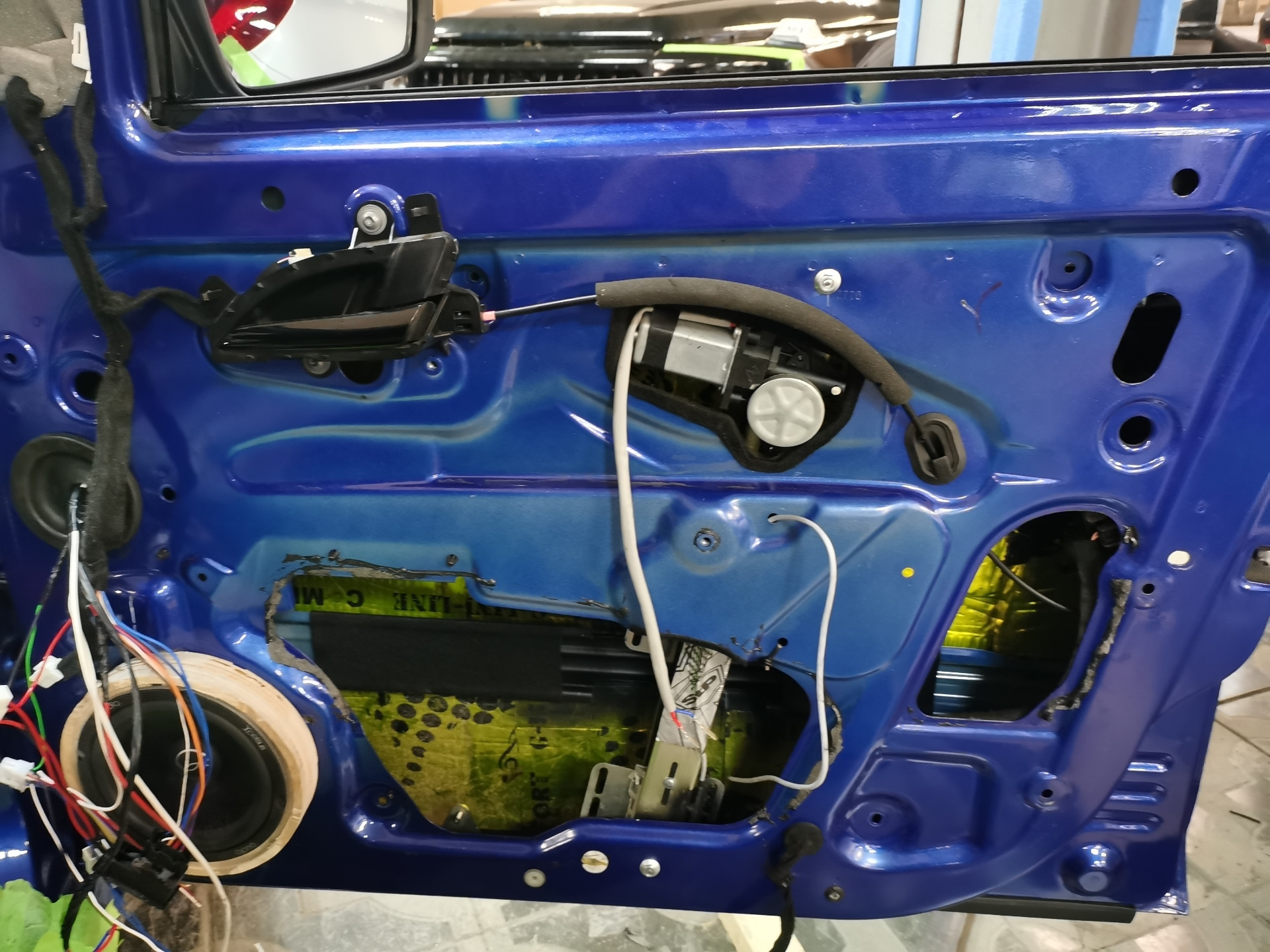

Всем тёплый летний привет! Вот и случилось. Наконец-то установил duoglass себе на весту. Делал всё максимально штатно. Проводку в двери заводил через пины. Долго думал делать или нет. Всё же решился. А то, как сапожник без сапог. Внешне никаких изменений. Всё управляется штатными кнопками. Появился авторежим передних стёкл.
Комплект обошёлся в 28000т.р
Стёкла оригинал брал у дилера по 1820р.
Так же поменял блок кнопок центральной консоли (плату, что внутри) поставил на все 5 кнопок. Обошлось в 1300р.
Пины заказывал на авито так, как с алика ждать долго. Брал с запасом. С доставкой обошлись в 1000т.р.
Тонировку на передних стёклах ультравижен 5% поменял на люмар атр 5%.
Ну и перешумил щиты дверей новой виброй

а сразу, 2 стёкла, вылезут ?!
Нет. Там датчики стоят, пока одно не опустится другое не поедет
Что значит появился авторежим передних стекол? Сам по себе?
Нет не сам по себе. Там устанавливаются блоки управления и после их установки появляется авторежим.
Это Макс который?
Нет. Это который идёт в комплекте к стеклоподъемникам. Всего их два, на каждую дверь по одному. К ним так же можно подключить доводчики стёкл, но тогда нужно затягивать постоянный + в двери.

По поводу стеклопакета незнаю. Но то, что в весту без каких либо переделок можно засунуть стекло в два раза толще это 100%
Триплекс тоже тема, наверное. Стёкла это же самое шумное по большому счёту.
Механизм бы глянуть, как реализован так на вид вообще бомба)
Вот на другую весту ставили тут видно механизм
Две штатные рельсы в одной двери отзеркалили значит) не думал что влезет, отлично)
Ну они не штатные. Штатные стеклоподъемники удаляются.
