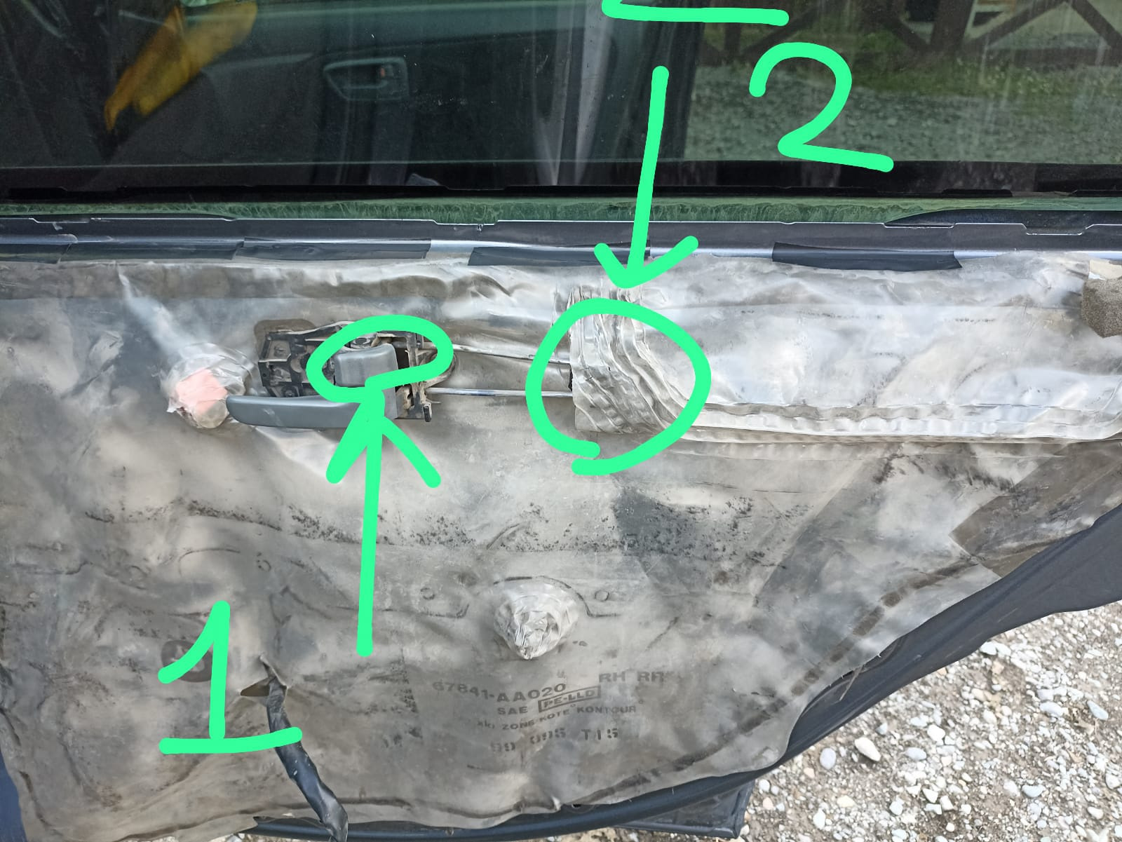

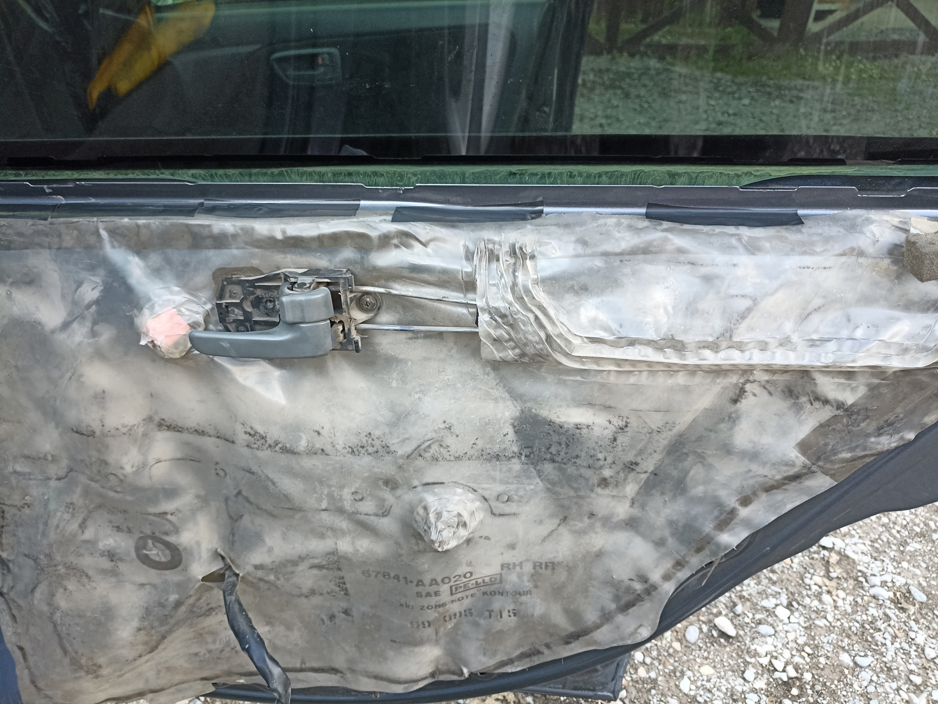

Перестала открываться изнутри задняя дверь. Сначала думал что сработал флажок детской блокировки, но нет. Поехал в сто, приговорили замок. Как раз менял обшивку дверей, всё разобрал, приступил к обследованию: 1. Дергаешь ручку она ходит легко будто заблокирована изнутри, 2. При закрывании двери изнутри флажком на ручке, заметил что имеется люфт на пластиковых деталях металлических тяг.
3. При открывании и закрывании двери с центрального замка увидел что флажок (1) и тяга встают немного в другом положении (2), чем при закрытии вручную.

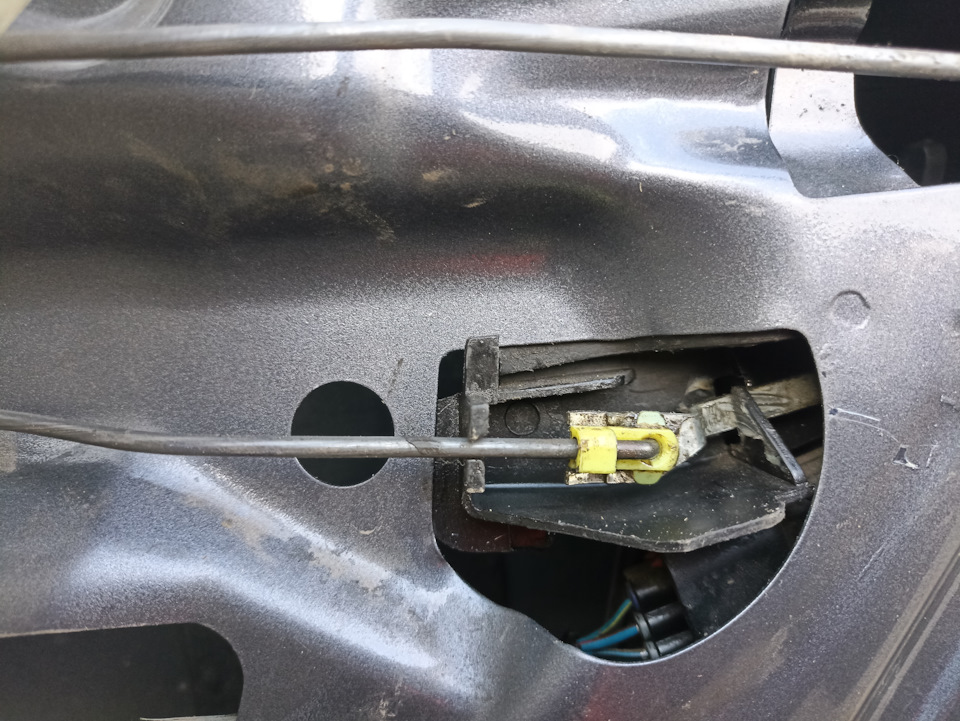

Вывод — износ (выработка) пластмассовых деталей (фиксаторов). Короче флажок на ручке изнутри рис.1 сдвинул немного назад, закрыл замок с помощью отвёртки и о чудо! Замок сработал. Поступил следующим образом: загнул тягу которая идёт к блокировке на фото с жёлтой пластмаской. И проблема решена)))

Зимой было, дверь примерзла, дергали и сломали внутреннюю ручку, заказал новую, поменял, не открывает, как будто не дотягивает. На этой тяге есть угол, подогнул его и все стало работать
