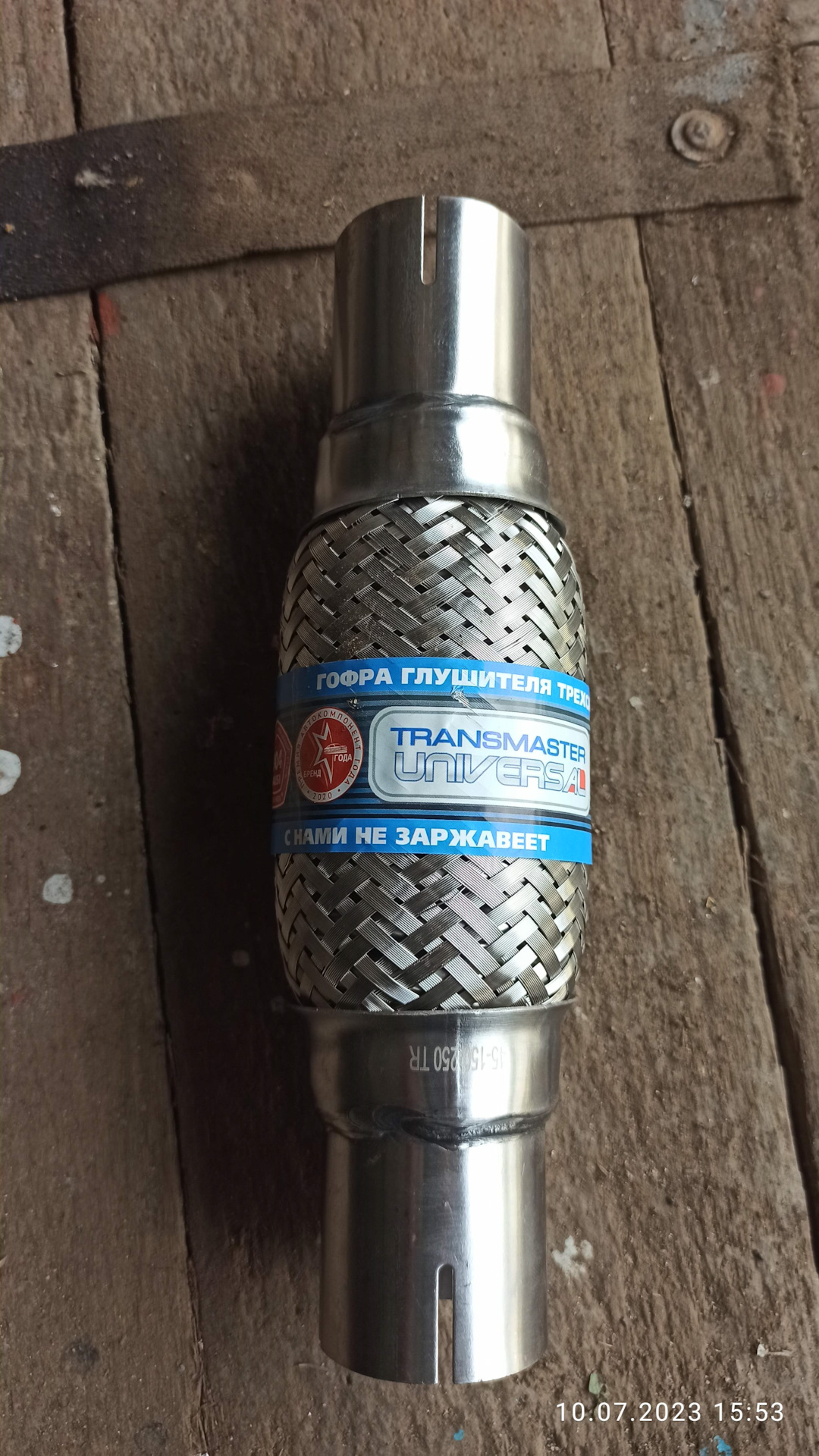

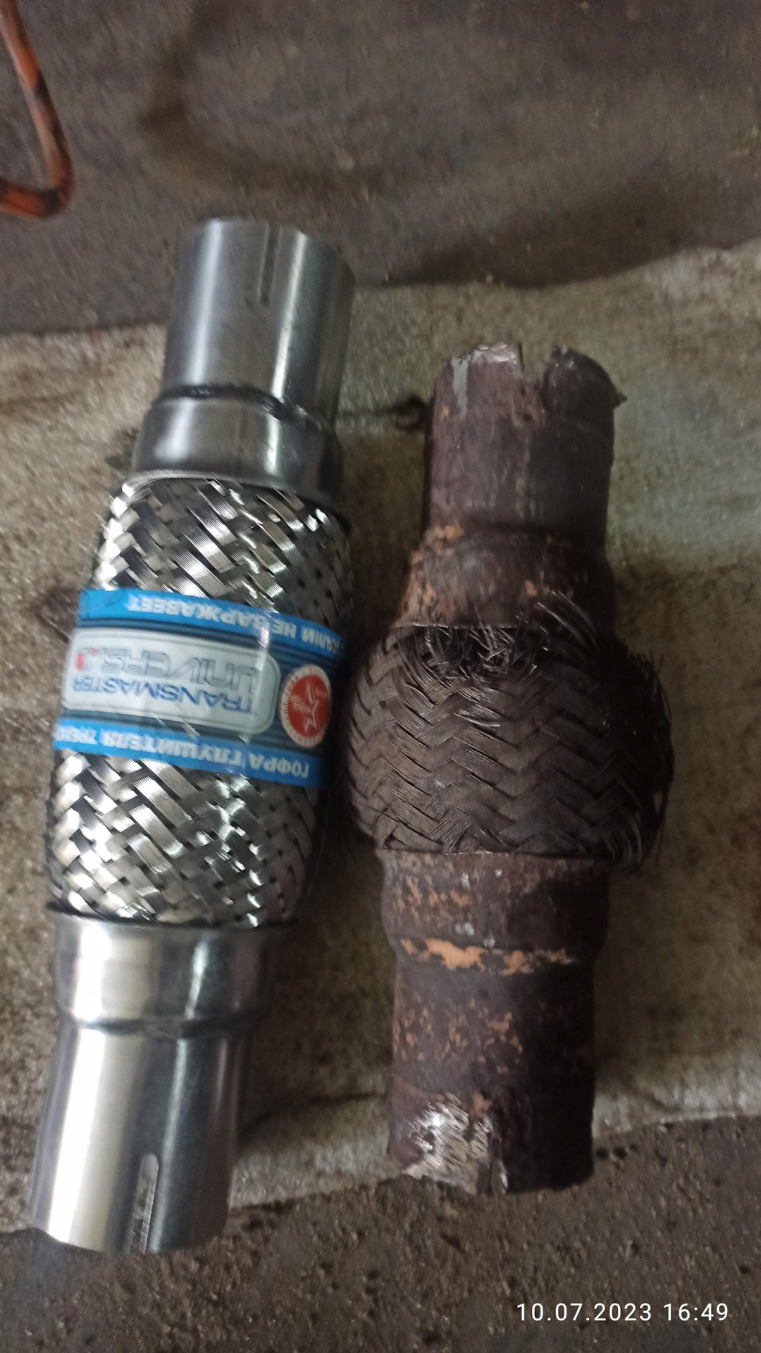

Больше года прошло с предыдущей замены гофры. До этого стояла гофра, размеры которой не очень подходили к Весте. Мне привёз её один знакомый для замены, я сказал размер не подходит. Он эту гофру оставил мне а привёз другую и я ему поменял. Ну в общем то гофра честно отходила 40000км.При прошлой установке заваривал только до половины разрезы на концах гофры. Ну и часть выпуска, которая за гофрой была сильно притянута в сторону двигателя.
Поменять на раз, два не удалось. Гофра сильно прикипела. Обстукивал молотком и поддевал зубилом. Провозился пол часа.
Новая встала без проблем.

Вообще это непохоже на гофру от Весты, новая по размеру как заводская, но обычно переваривают удлиненную для снятия напряжения
Первые Весты у них она прямая . на прямом участке
Надёжнее снять и приварить
