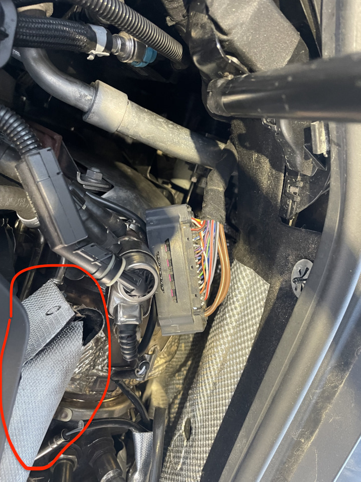

Кнопка прямого отключения ESP отсутствует уже довольно давно года наверное с 18. Очередное жлобство VAG.
Решил исправить это к тому же она досталась в сборе с блоком клавиш и не подключить её было бы совсем неправильно,
Работы делал одновременно с установкой симпозера
Теоретически всё просто
10 контакт блока кнопок подключается к 11 пину кнопки ручника
9 контакт блока кнопок подключается к 39 пину блока ABS
В практическом исполнении оказалось очень непросто
Конкретно трудно с блоком ABS на моем исполнении с мотором 239 лс защитный пластиковый кожух не снимается полностью, его можно только на несколько сантиметров отодвинуть вправо
А снять при этом разъем блока очень трудно, одеть еще труднее.
Однако с матами и в несколько подходов справился.
Разъём вытащил разблокировал пины. тонкой отверткой нужно надавить в торец и сдвинуть сиреневый фиксатор.
затем вытащил из 39 пина пластиковую затычку и вставил обжатый пин 12527510672 . Другие пробовал не подходят.
С большим трудом защелкнул разъем на место и примотал провод к основному жгуту.
В салоне уже попроще
Снял накладки над педалями, боковую накладку тоннеля, накладку вокруг рычага и блок кнопок
К разъему кнопки ручника можно подлезть не снимая кнопку или консоль
Прокинул проводок от ручника с левому блоку кнопок и подключил проводок из под капота.
Всё работает без кодирования.
Заодно поставил приборчик с али для памяти отключения старт-стоп.

Вопрос не по теме, как эта штука называется с первого фото? Может есть у кого номер
на знаю номера
укутывает разъемы от перегрева
Ага, у меня растрепалась, не могу найти
Нашел, извиняюсь за флуд
5N0971461
