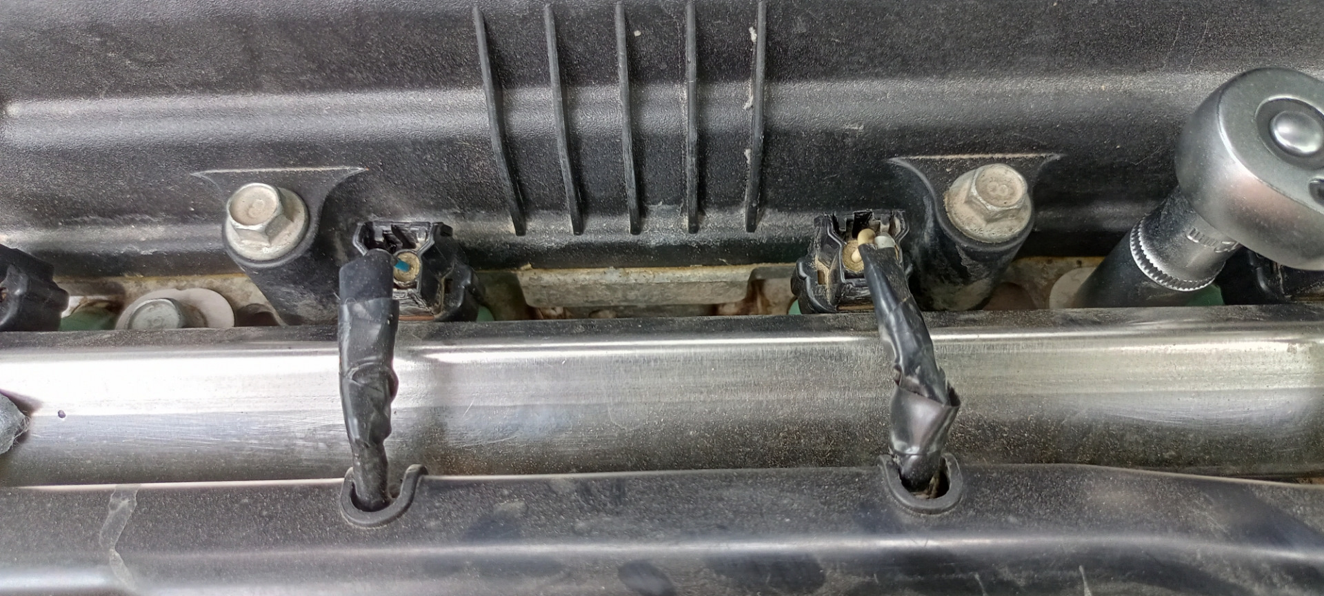

По 200 рублей за штуку. У них они были в наличии. Вечером съездил забрал. В течении дня и до замены лампа больше не загоралась и двигатель работал нормально. Возле дома начал менять. Так как менял первый раз открутил всё, что было можно. Начал снимать топливную рампу. Открутил два болта на 10 мм.

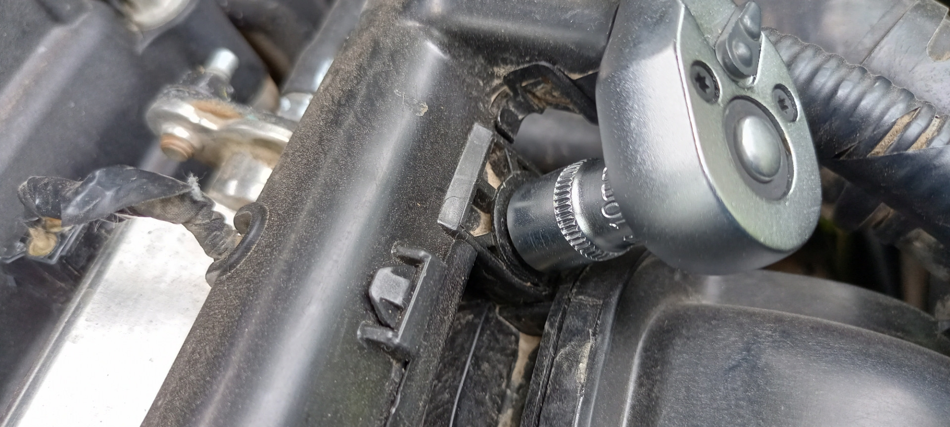

Затем открутил два болта на 12 мм самой рампы.

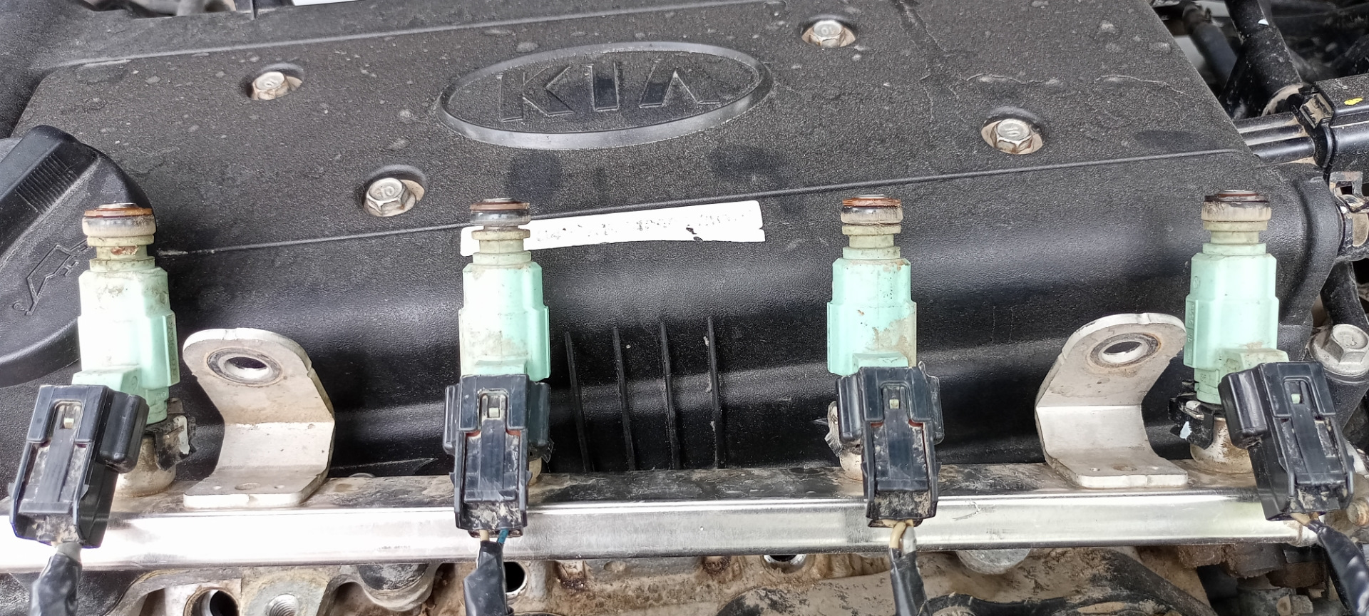

Достал рампу с форсунками.

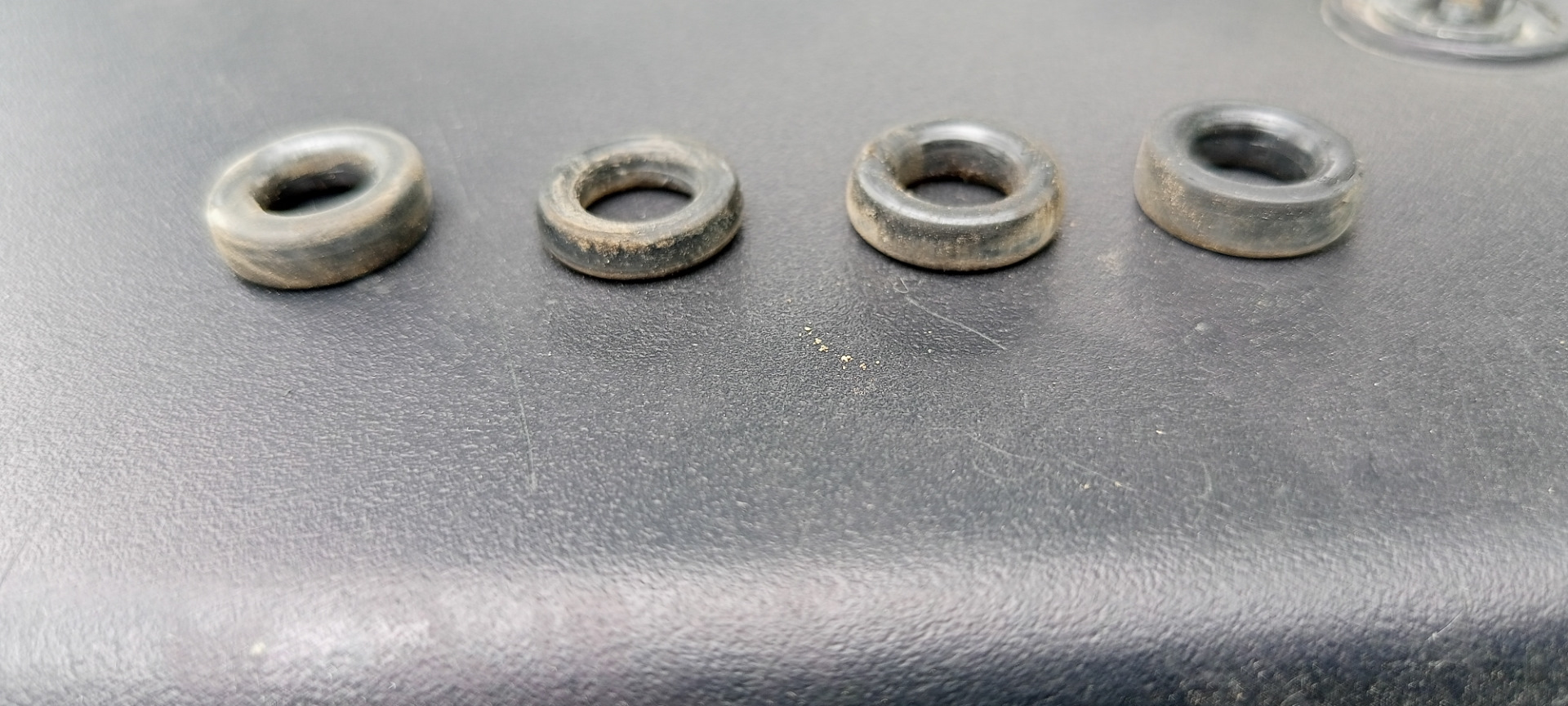

На 2-ом видно, что кольцо меньше чем другие.
Кольца поменял без всяких проблем.
