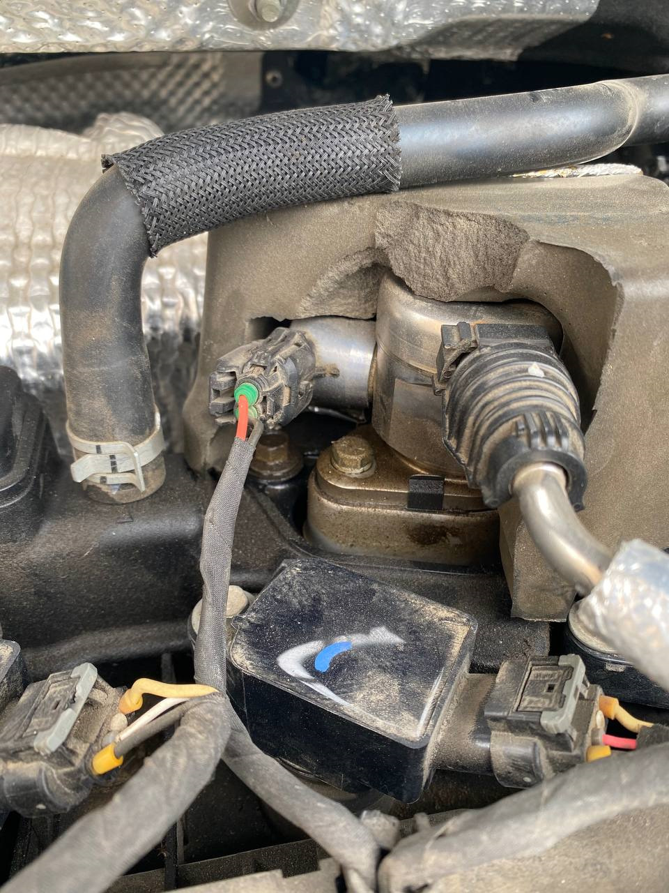

Сразу после покупки заметил, что присутствует налет то ли масла, то ли топлива у насоса под капотом. Решил пока замыть и поездить, дабы точно установить место потения.
Если кто-то сталкивался с подобным — просьба отписаться. :)
Такое тоже не исключено.Игорю из Краснодара меняли ещё по гарантии. Следи за уровнем масла, и нюхай щуп, сильно бензином он пахнуть не должен. Если будет сильно пахнуть бензином и не дай бог ещё и уровень увеличится, то это значит, что мембрана ТНВД пропускает топливо в масло.

Не оч.хорошо конечно
На оф. дилере порекомендовали менять насос, но я им не поверил. :)
Это да, проверяю
