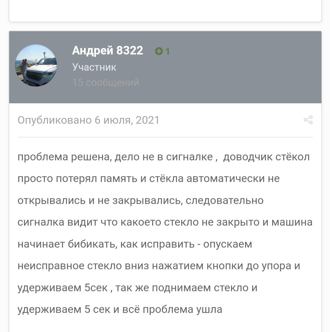

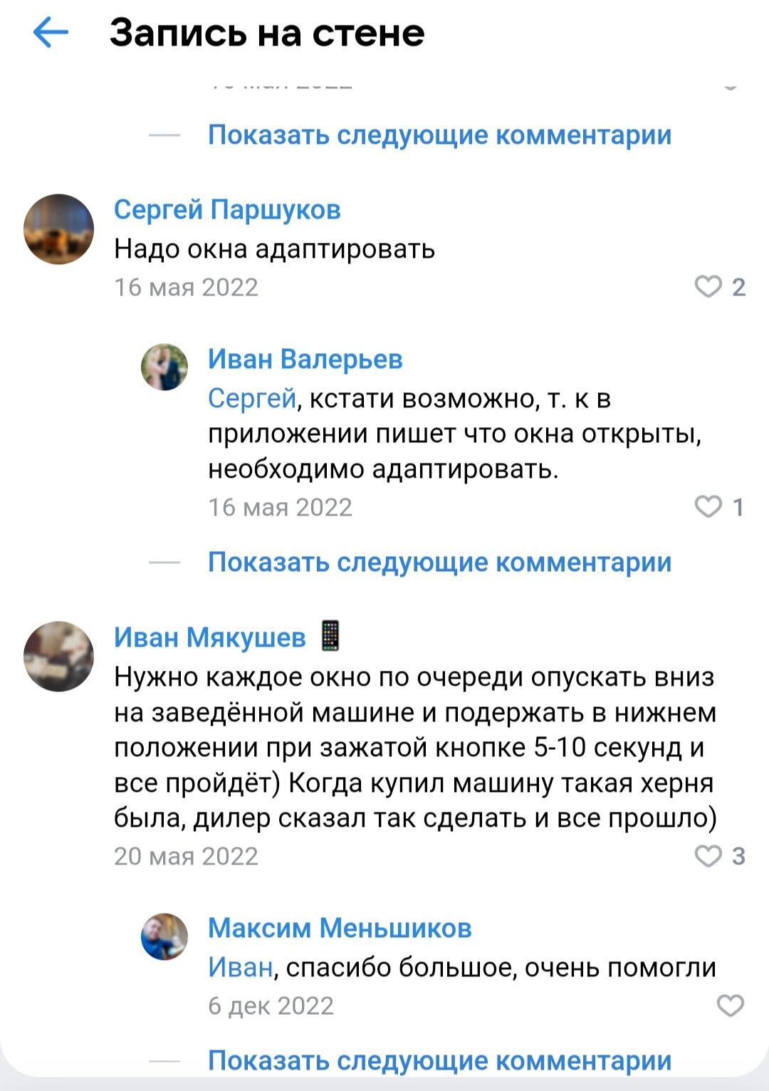

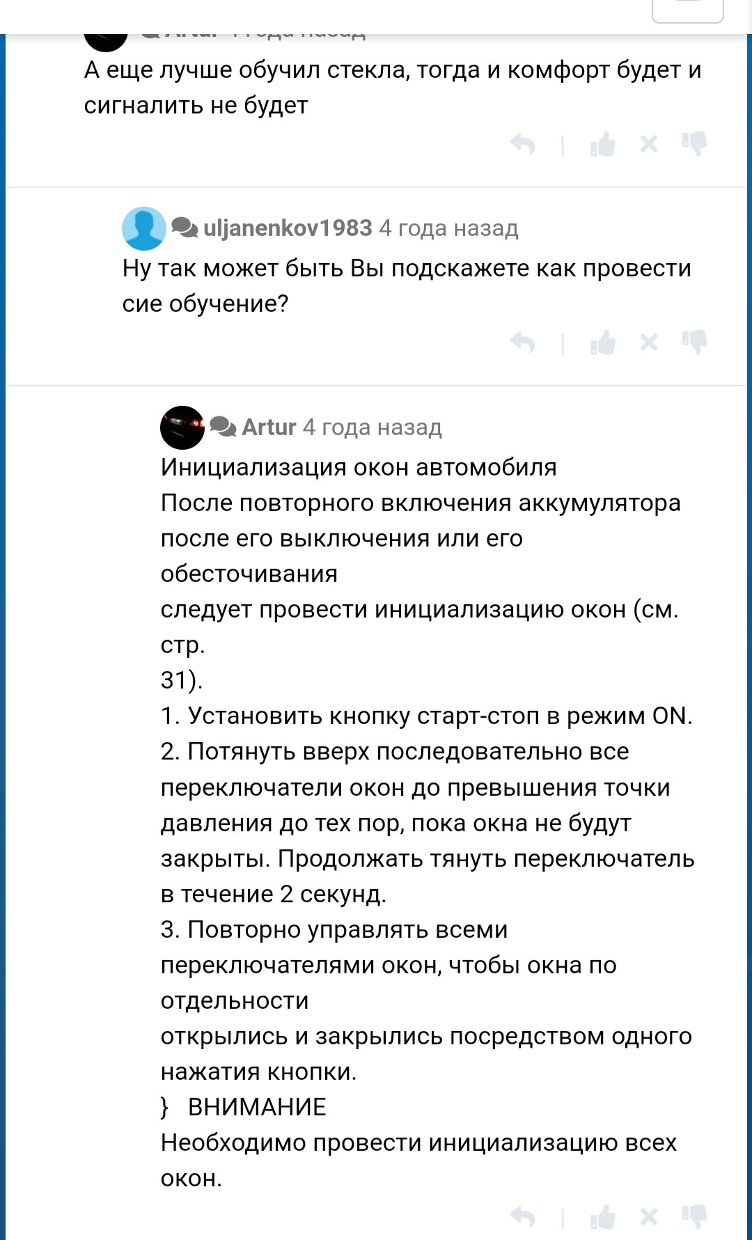

Забегая вперед скажу, что в машине было просто не закрыто до конца одно из окон. Этого не было видно, так как там миллиметр недозакрылся. Но по незнанию мы времени все же потратили на решение этой мелочи :)) и на всякий случай провели адаптацию окон как и советуют в скриншотах ниже. Проблема ушла и больше не возвращалась. А нас чуть не отправили к установщикам сигналки из-за такой мелочи :))

Окна обручить надо старо как мир… Год назад писал об этом😎

Не знаю, может я уже так привык "общаться" с охранными системами, что уже на подкорке — нештатный сигнал при постановке на охрану — не взята на охрану одна из зон. Какая — смотри на брелке или в приложении.
А обучение стеклоподъемников — вообще "штатная" процедура после каждого снятия клеммы АКБ.

Скажу больше: это снова случится, если будете для чего-то снимать одну из дверных карт и отключать колодку стеклоподъемника
о, спасибо за информацию :))
На здоровье! Сам напоролся, когда делал переднюю шумку и замену акустики
