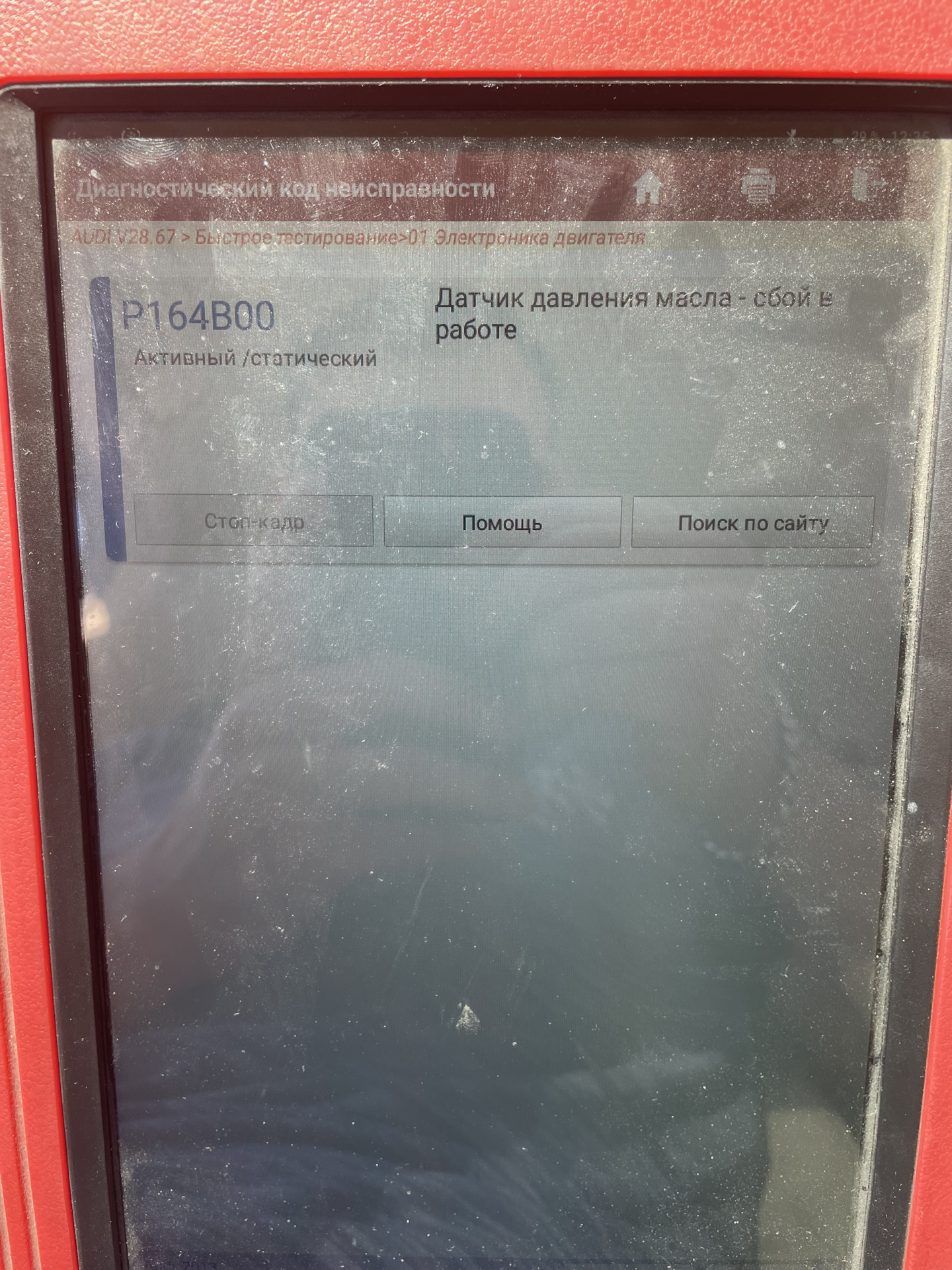

Начал использовать данный автомобиль с мая месяца и столкнулся с такой проблемой, свыше 4000 об/мин выскакивает ошибка и понижается отклик от педали газа. Читал в бортжурналах и поисковике рекомендуют в первую очередь заменить клапан на подачу моторного масла в юбки поршней. Так как впервые пользуюсь данным автомобилем решил действовать смотря что рекомендуют в интернете.
Ну и вот заказал я не оригинал клапан китай фирмы CGS. Ошибка осталась прежней. Не знаю связано ли это с тем что клапан китай так же и который старый стоял по нему внешне не скажешь что есть неисправность или испорчен коррозией.
В итоге продолжаю поиски на форумах и бортжурналах.
Может быть причины в заклинивание масляного насоса, проверяю давление на низком давлении 1,2 bar, на высоком давлении 3.8-4bar, т.е. в допуске.
Так же может стоять опора старого образца так как автомобиль 2012 года, вот теперь и думаю лезть туда или что делать мне дальше. Прошу Вас помочь мне в поиске неисправности, ошибка по сканеру ниже. Заранее спасибо!

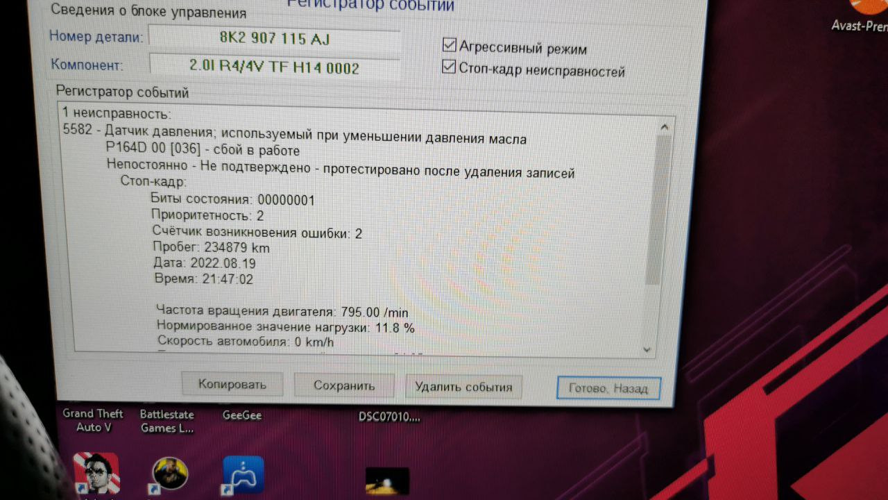

Читаю в форумах по номеру 5582, типа там проблема с фильтром масляным. Кто то пишет после замены масла и фильтра масляного проблема ушла. Ну и рекомендуют оригинал или man фильтр. Ну интересное явление, надо пробовать🤣

У меня в Васи с расшифровкой пишет ошибку

У него по дачтикам все отлично, 1.2 и 3.8 бр
Нижний датчик как себя ведет есть видос с Васи?на холостом например? Может он прыгает туда сюда
karfaar
Манометр определяет достаточное давление на высоких оборотах а вот датчик высокого давления не верно показывает поэтому может в ошибку выходить.
Сегодня замена датчик высокого давления посмотрим что изменится
