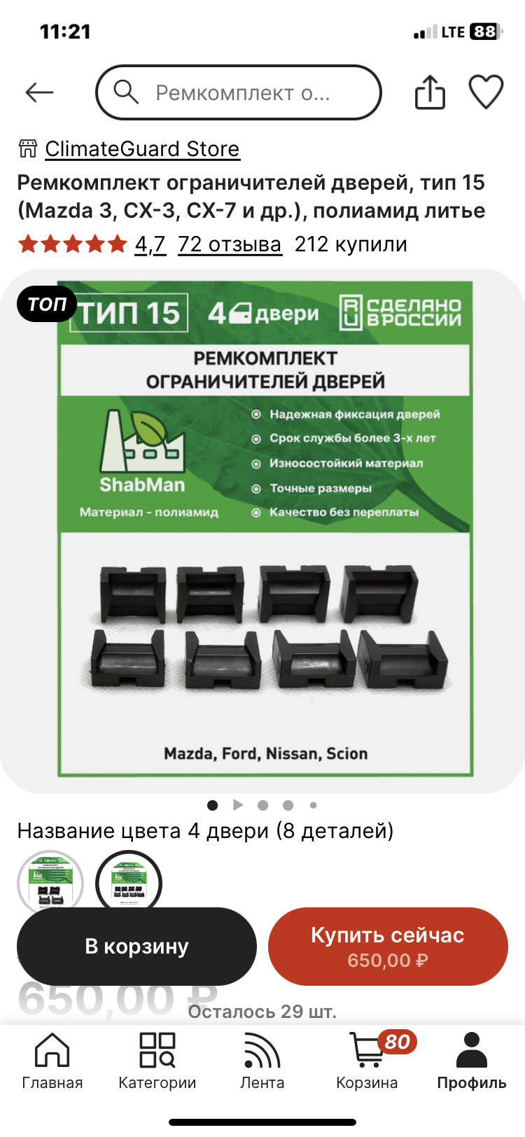

1)заменил в дверных ограничителях пластик из ремкомплекта, результат отличный, двери четко отрабатывают в 3-ех положениях и даже немного туговато

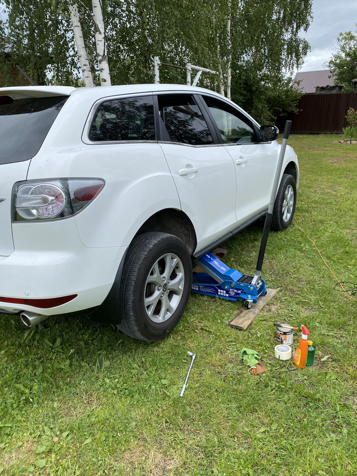

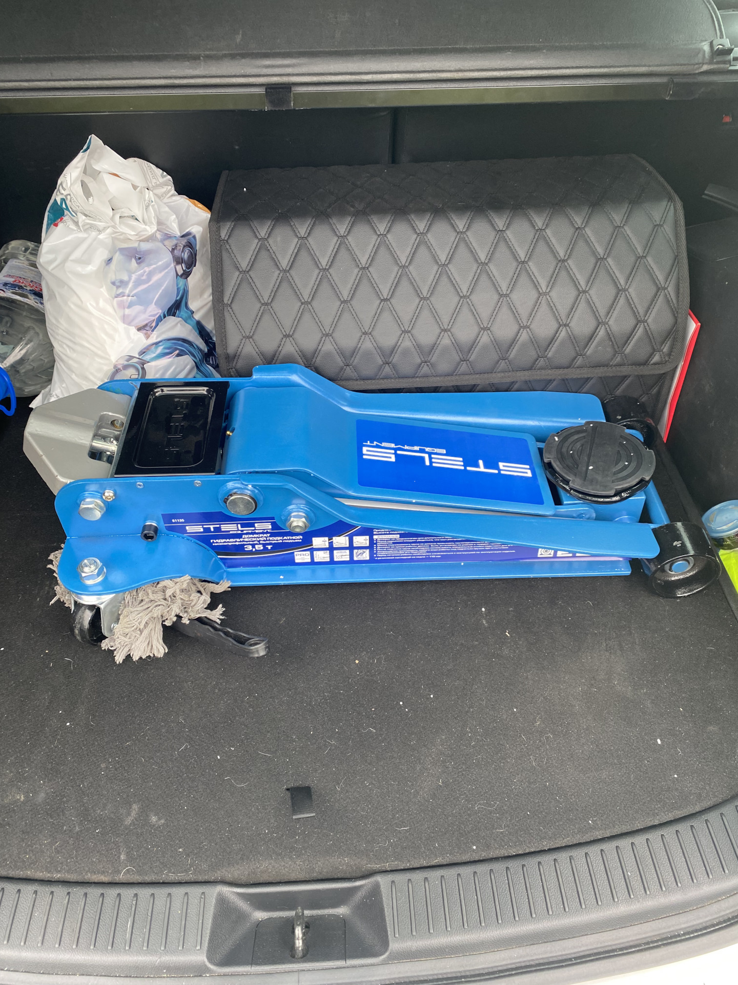

3)оттер все резиновые уплотнители и промазал силиконом
4)самое главное:приобрел удобный домкрат на 3,5 тонны(скинулись с родственниками)теперь можно с его помощью без проблем переобуваться и менять колодки, машину за 5 взмахов поднимает, фоток особо нет, запись больше для себя, чтобы не забыть, в августе предстоит поездка в Сочи, надеюсь до этого времени все выветрется

Домкрат, по своей конструкции, подкатной. При подъеме должен "заезжать" под авто. Если возможности перемещения нет — "тянет" на себя. Это не есть хорошо. Сам пользуюсь подкатным на даче. Для этих целей приобрел кусок ламинированной фанеры. По ней перемещение домкрата около 10-12 см. Очень удобно.
Все правильно, использую доски для движения домкрата, если поверхность не позволяет
Подскажи какой ремкомплект ограничителей дверей брал? И как ограничители крепятся, болтами или гайками?
Ограничители крепятся болтами, графитовая смазка в комплекте
