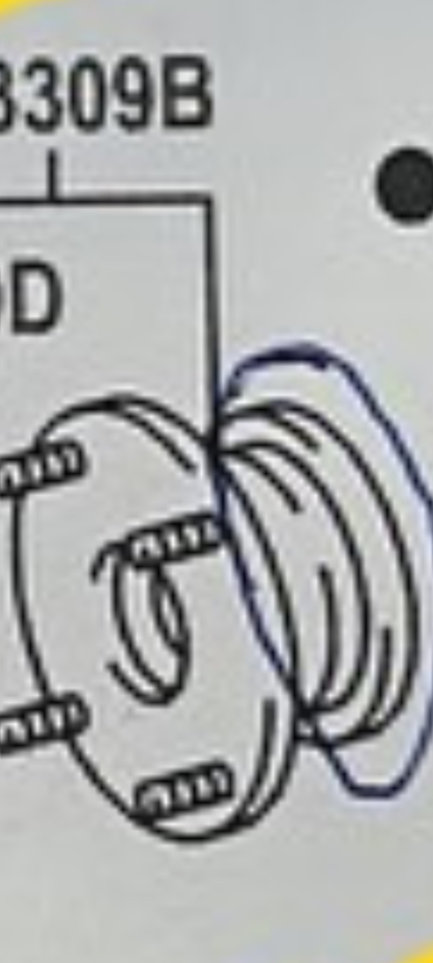

Несколько лет назад какой-то ""умник"" написал, что у него рассохся сальник, он его поменял и свист пропал. С тех пор все поголовно начали менять сальник, но свист возвращался. Как может свистеть резиновый сальник металическим звуком?🤣 Нужно отогнуть по кругу металлический пыльник, закрывающий сальник и свист пропадёт. Этот пыльник со временем начинает задевать за корпус раздатки. Вывесить переднее колесо и проварачивая кардан, отвёрткой отогнуть пыльник. Проверено на трёх прадиках. И поменьше набивайте смазки в передний кардан, его не хило распирает. Ещё, лучше открутить тавотницу на кардане, на шлицевом, от туда выстрелит под давлением излишки смазки, если набивали от души, потом закрутить обратно.

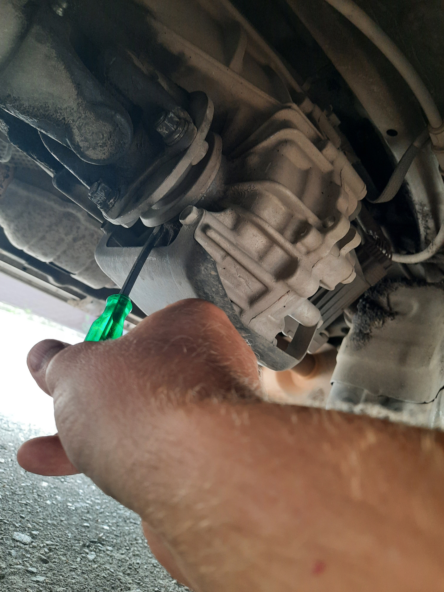

Такой же писк появился, машина 2020г. И это точно не камень в колодках. Было очень хорошо если бы кто-то сделал фото отчёт, как устранить.
фото не помешает, это точно )
Добавил фотку. Только упираемся отвёрткой не в защиту раздатки, а в болт которым она прикрученна, и не стесняемся отгибать посильнее.
Тоже так делал на 2 машинах. Зачем менять исправный сальник.
