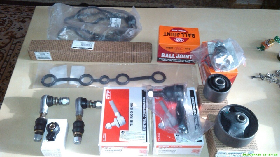

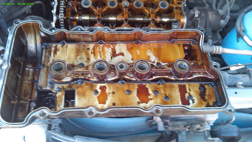

решил что к лету необходимо перетрясти подвесочку, а то как то стуки раздражать начали(((итог:
-рулевые наконечники

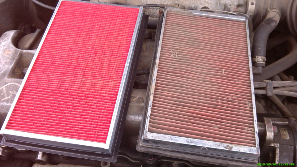

-фильтр воздушный
-втулки стабилизатора
-подушка двигателя передняя

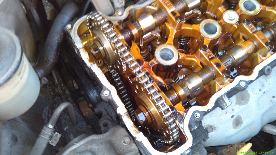

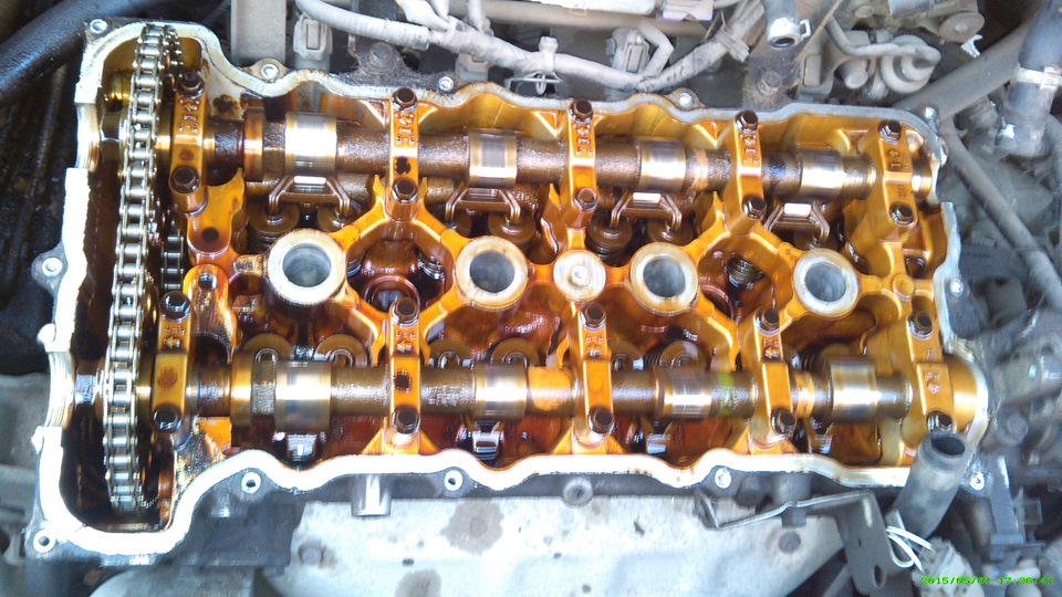

-прокладки под крышку клапанов
-сайлентблок тяги панара
-рулевая тяга правая
-привод ШРУС левый внутренний
-датчик детонации
-шаровые опоры
-сход развал
Беда была сперва с ШРУСОМ, оригинал стоит 19500рубликов, что не могло огорчать, дублей нет нигде, зато заехав в АВТОТАУН прикупил привод левый целиком за 1800р, в очень достойном состоянии и оригинальный)) мой же привод был на столько разбит что при разгоне машина вибрировала что не могло не огорчать,

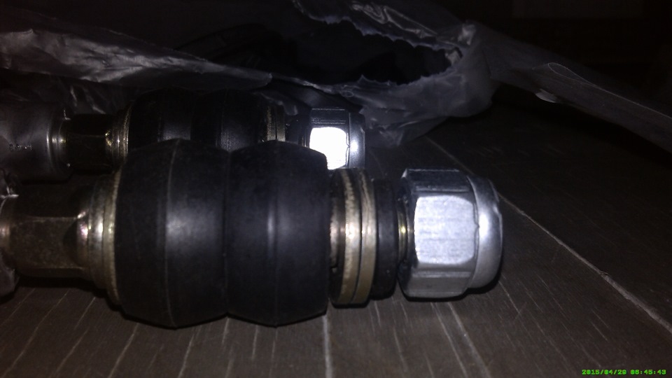

вторая беда была со стойками стабилизатора, купив их в реакторе я сам решил поменять, заехал на эстакаду, думал там но увы, так не удобно, пришлось ехать в гараж домкратиться и снимать колесо, и все эти действия я делал с сильнейшего бодуна((, самое главное что оказалось: Они не подходят, психуя я все обратно собираю и еду в реактор, продавец мне говорит что вообще не в курсе с какого авто они… слава богу хоть деньги вернули))
и опять же третья беда была с шаровыми, которые я прикупил в том же злополучном реакторе, их нужно заприсовывать, естественно не имея в гараже пресс поехал в сто, машину сдал в обед, перед закрытием звонит мне мастер и говорит мы не успеваем сделать ваш авто так как данные шаровые не с вашего авто, опять огорчения, вечером подрываемся с моей подругой, едем в реактор менять, подхожу к продавцу, говорю нужно шаровые на мою машину, долго рыская в компе он видит краем глаза коробочку с шаровой и мой гневный взгляд и спрашивает а не найдется ли у вас вашей старой шаровой, чтоб сравнить, меня аж тряхануло, я ему А что случилось, откуда у вас подозрения взялись, он мне ну вы понимаете Бла Бла Бла… вот что я слышал… интересные люди работают в реакторе)))

Стойки стабилизатора такие первый раз вижу, интересная конструкция.
стойки же не подошли, я во всех магазинах спрашивал, везде только под заказ и две недели ждать, и тут случайно увидел магазин ниссан, зашел туда и купил их за 500р/шт… и вуаля, ничего не стучит, а по поводу подвески мне она понравилась, ооочень простая, ломаться нечему, как на девятке!
Поздравляю брат Рнесса-вод, у тебя машина "пострестайловая" (такой скрытый рестайлинг подвески) передние стойки от 33 кузова максимы, передние рычаги симбиоз из рычага 32 максимы и шаровой опоры от 33 максимы, покури Рнесса.орг, там эта тема обсуждалась.
