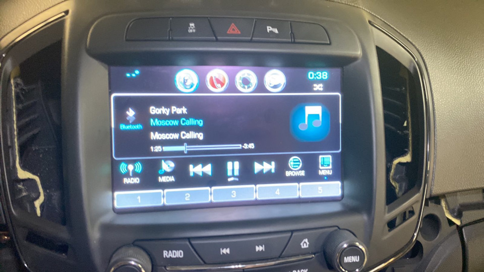

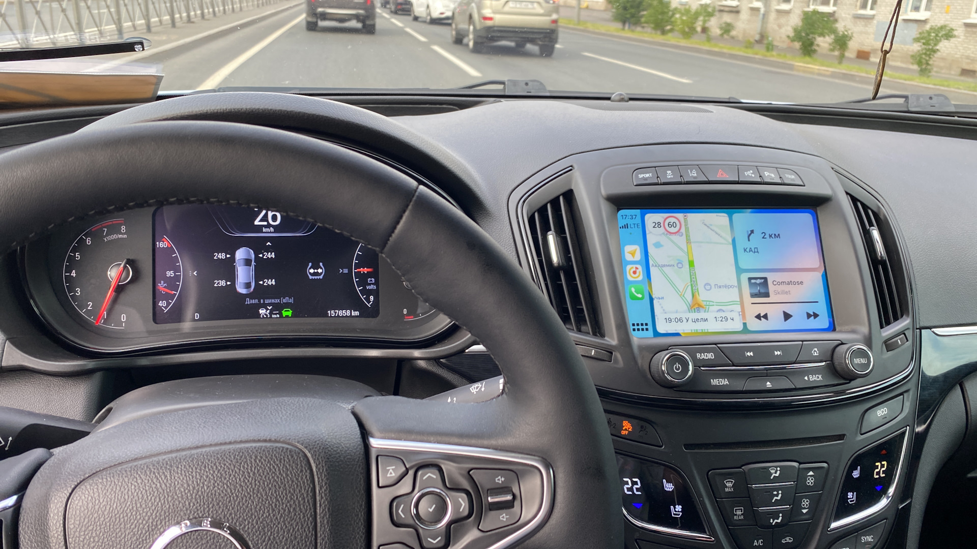

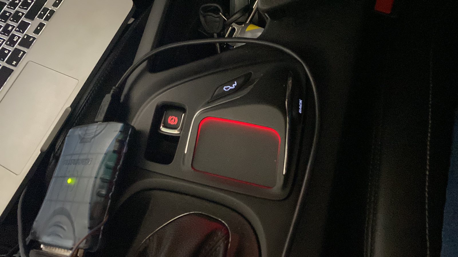

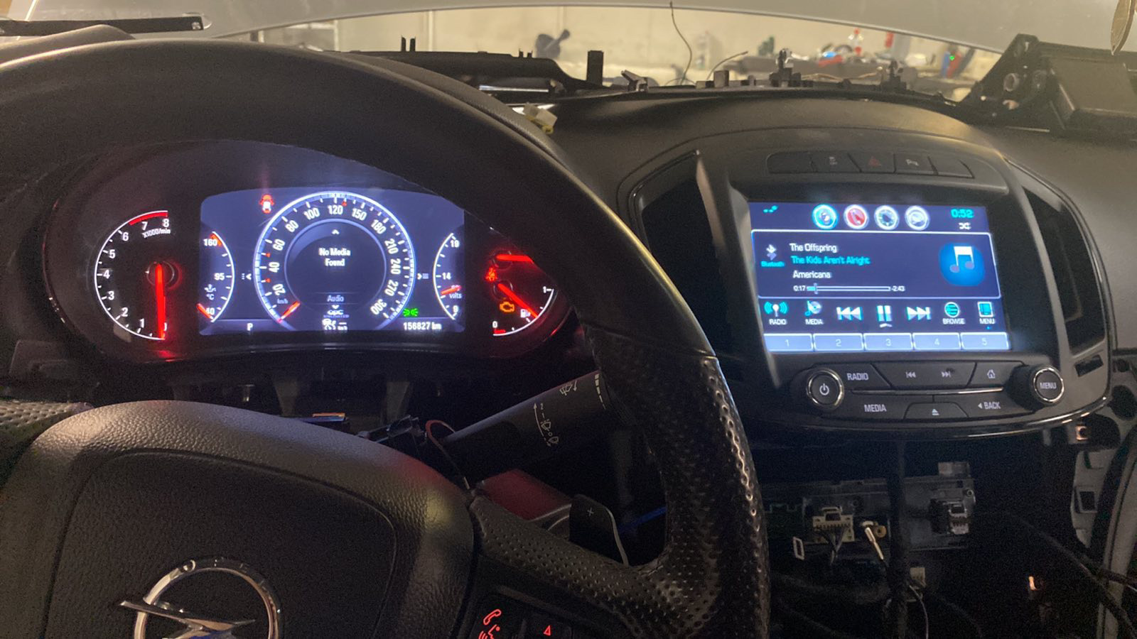

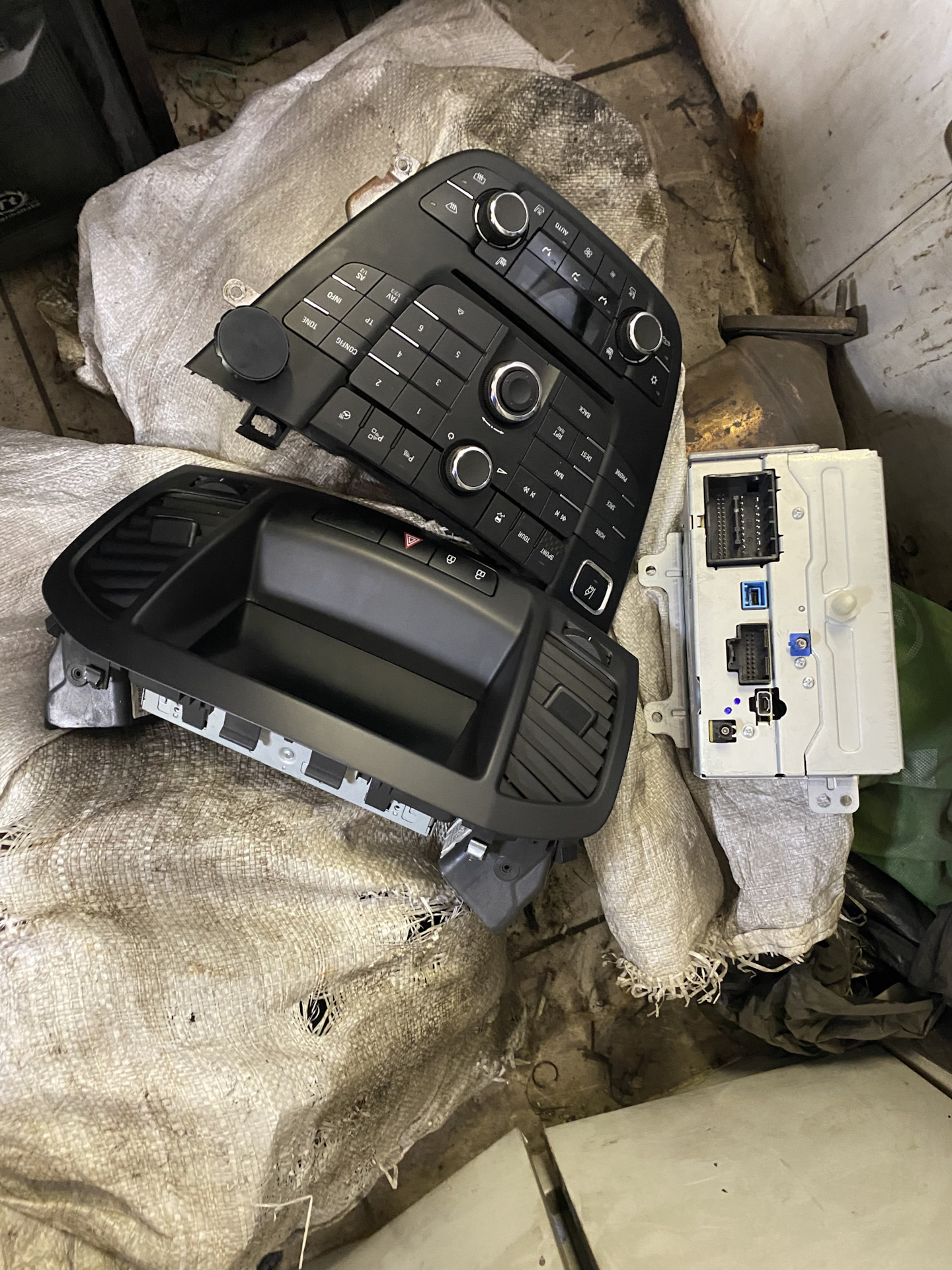

Всем привет! Расскажу вам как я решился установить мультимедиа от Инсигнии Рестайл HMI2.5 на свою дорестовую инсигнию. После того, как моя жена начала ездить на Малибу, а потом на Эквиноксе мне очень захотелось по иметь CarPlay у себя в машине. И я вам скажу это была очень тяжелая и долгая установка.

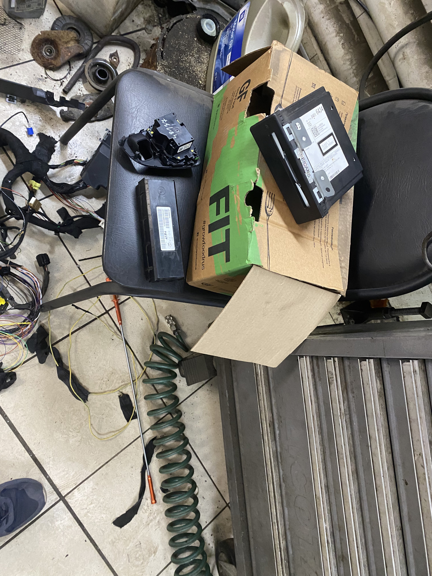

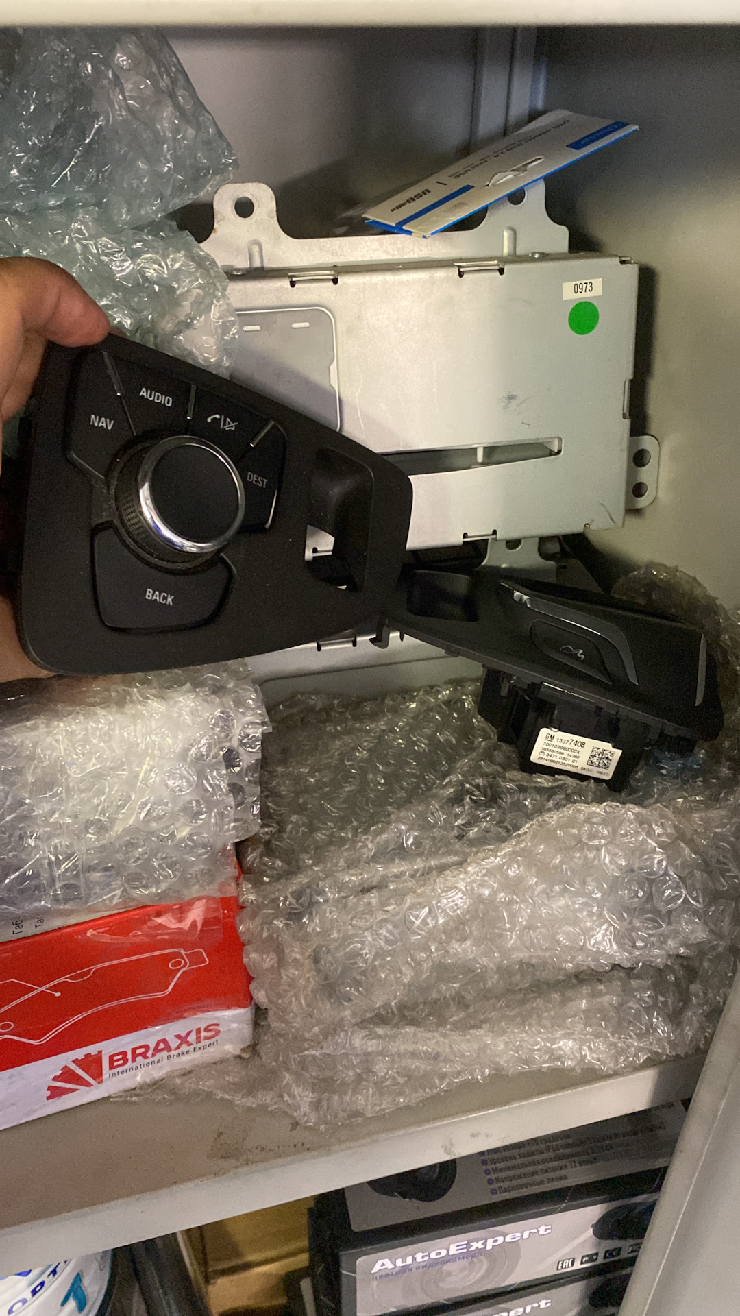

Запчасти:
— экран с воздуховодами
— блок кнопок sport tour сход с полосы и т.д.

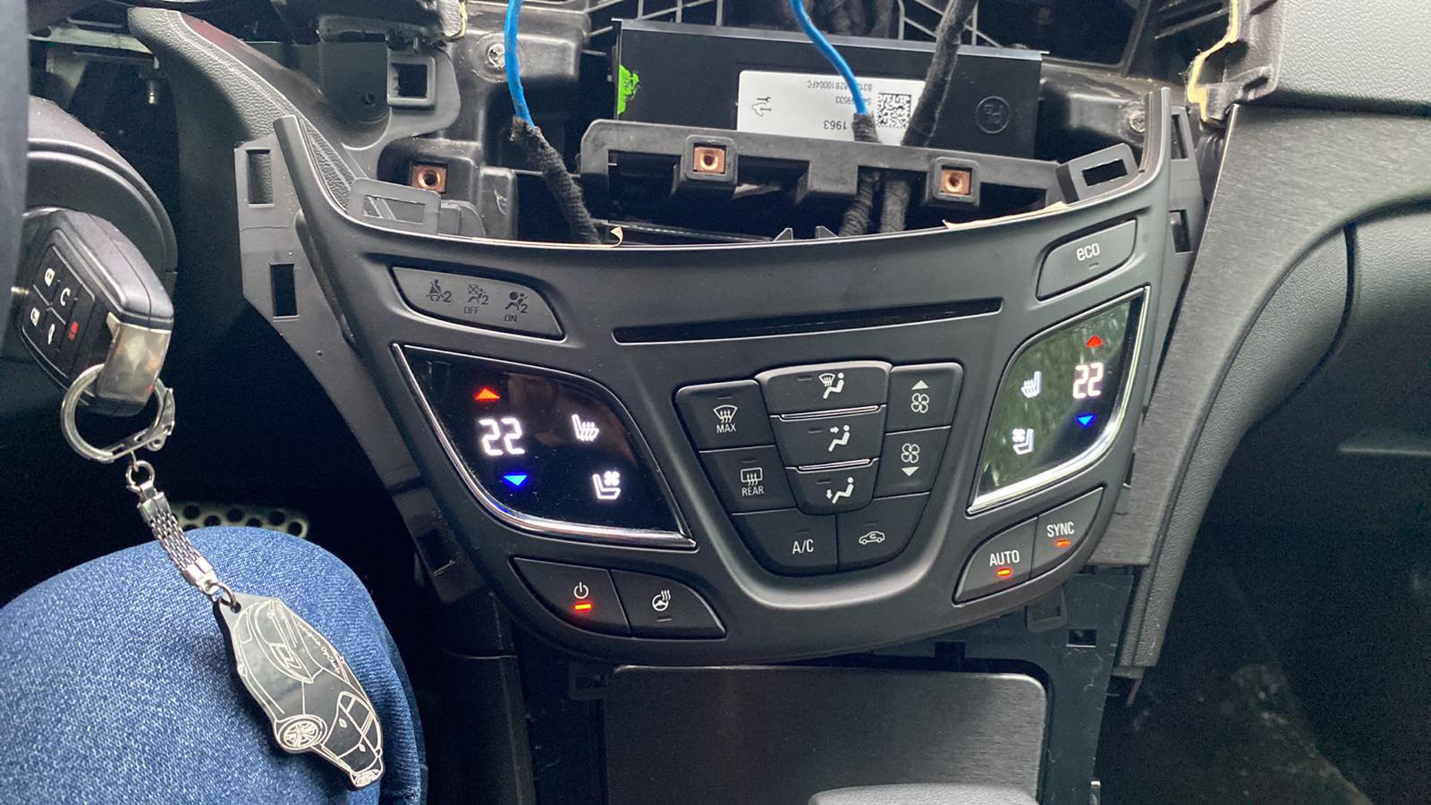

— панель управления климатом с подогревом руля и вентиляцией.
— Блок управления климатом

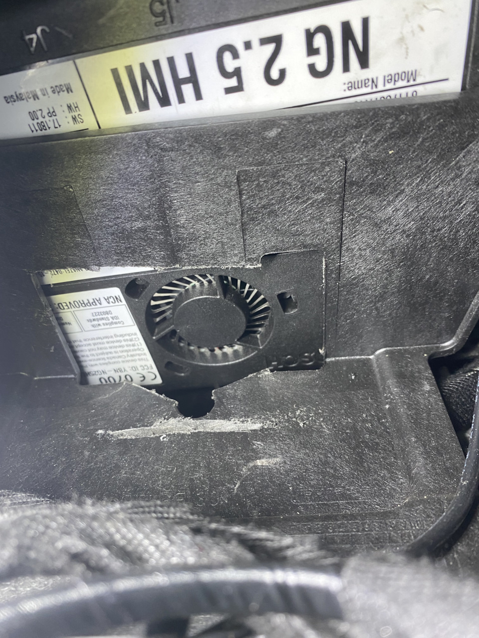

— блок управления HMI2.5
— блок управления радио SilverBox
— Приборка цветная UHS
— усилитель Bose
— коса проводки салонная
— накладки вокруг мафона и пепельница от рестайла

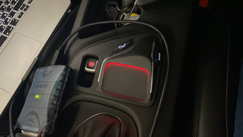

— тачпад в подлокотник.
— USB хаб с поддержкой Carplay.
— руль с подогревом
— кнопка для адаптивного круиз контроля в руль.
— подушка AirBag для рестайлового руля.
— CD привод, но устанавливать не стал его.
На самом деле список запчастей намного больше, потому что много всего было куплено не то(( к примеру тачпад от праворукой инсигнии, блок климата, усилитель и т.д.

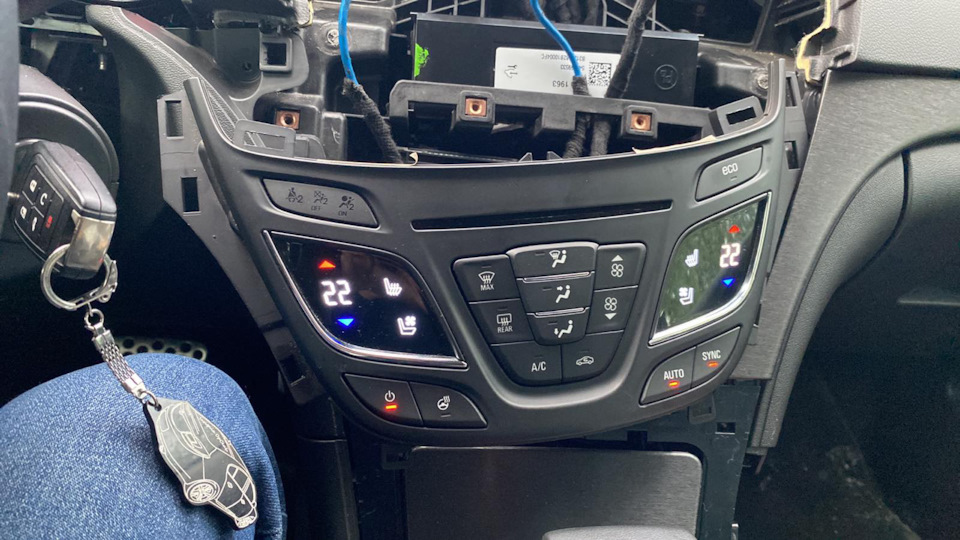

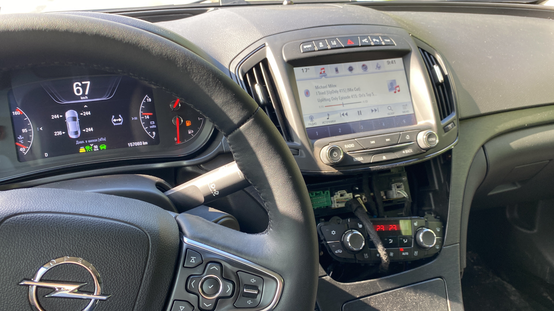

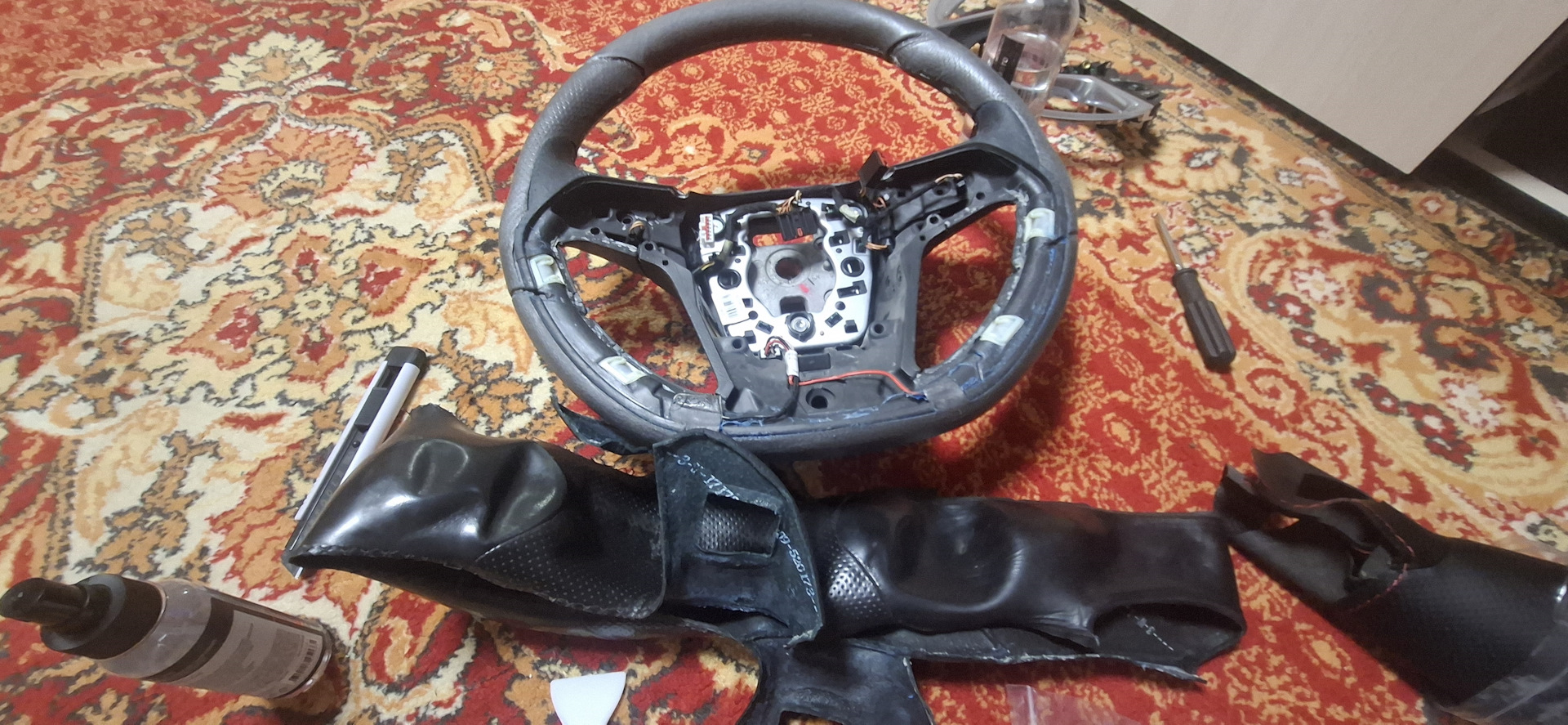

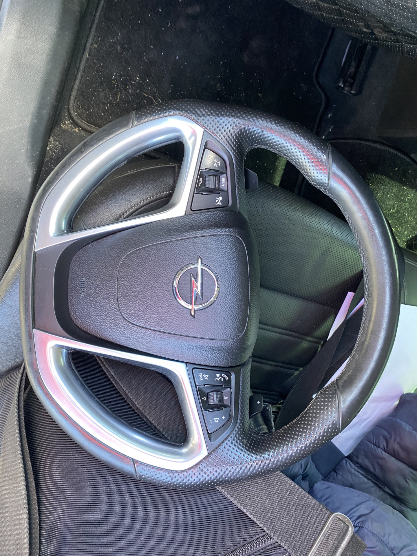

Подготовительная работа перед установкой производилась очень долго. Из того на что хотел бы обратить ваше внимание — это перепайка резисторов в кнопке управления круиз контролем, на доресте номиналы резисторов другие, по этому взял дорестовую кнопку и перепаял резисторы.
Перетяжка руля кожей поверх старой, не захотел я рисковать подогревом руля.

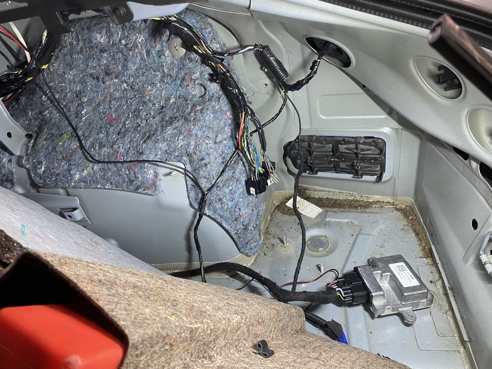

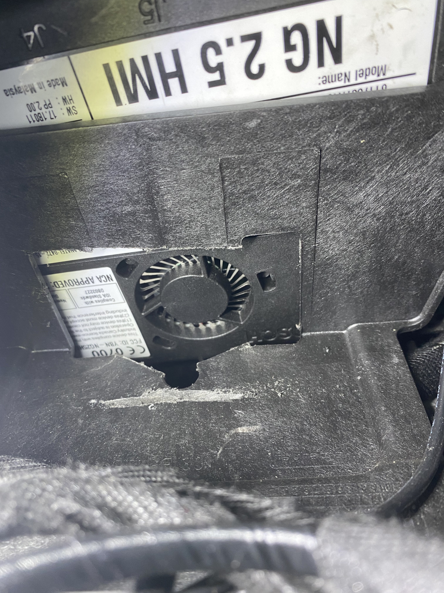

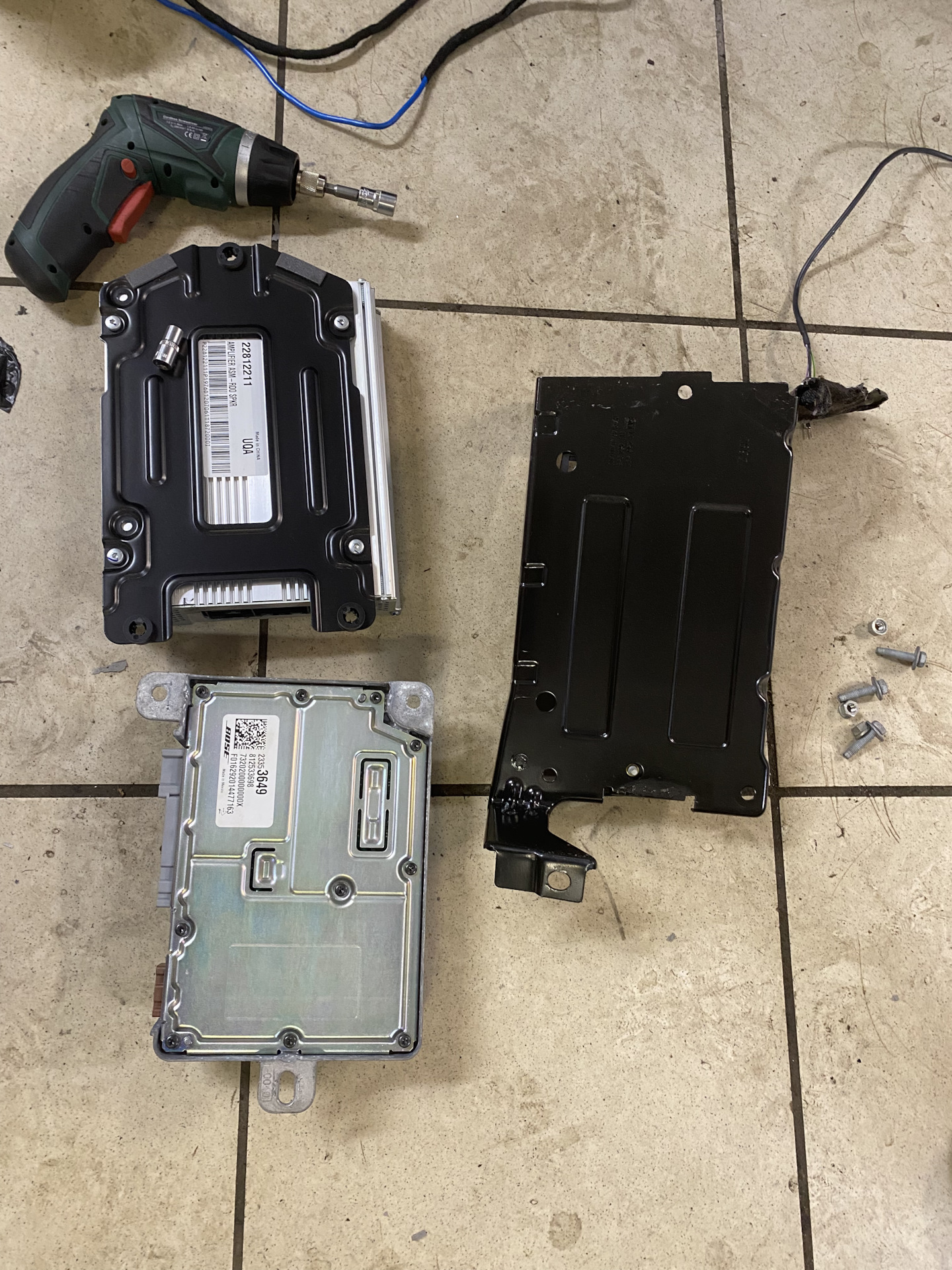

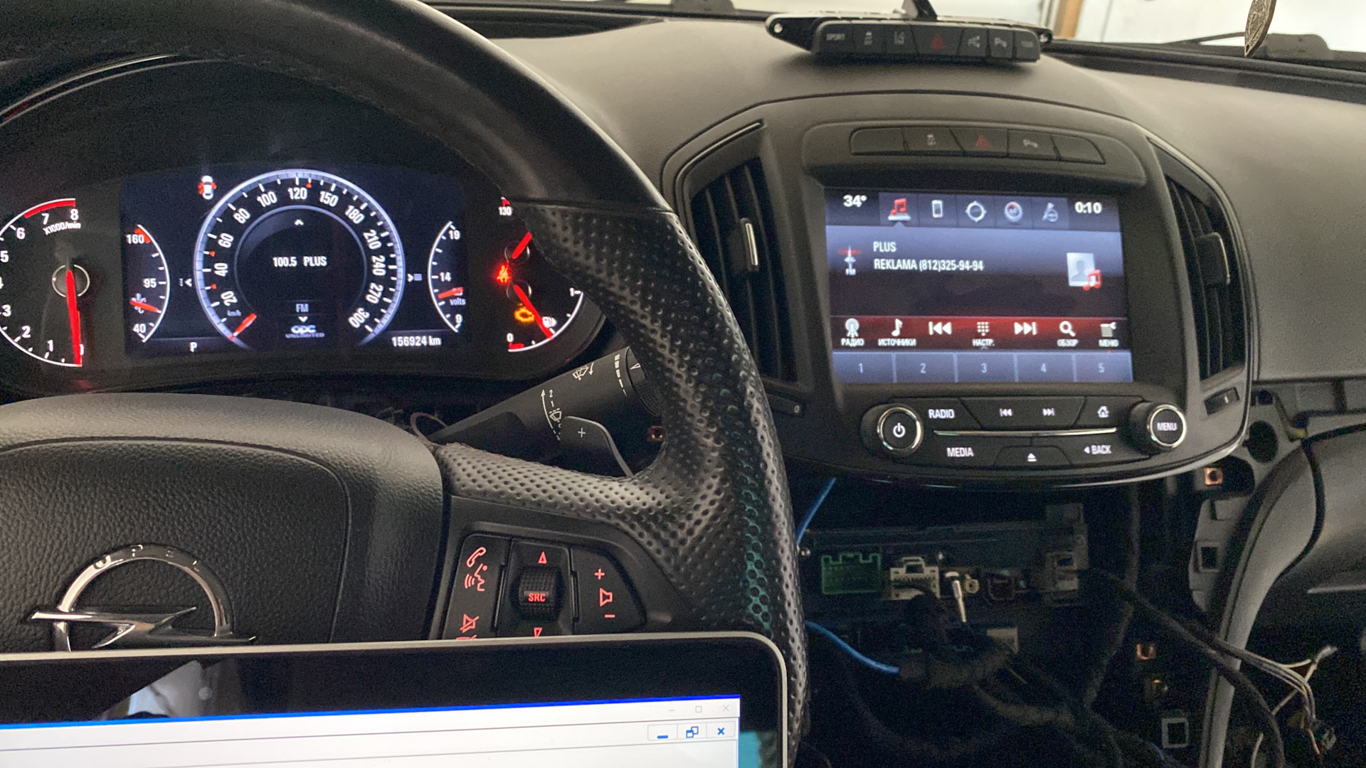

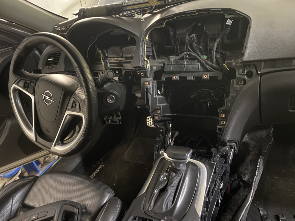

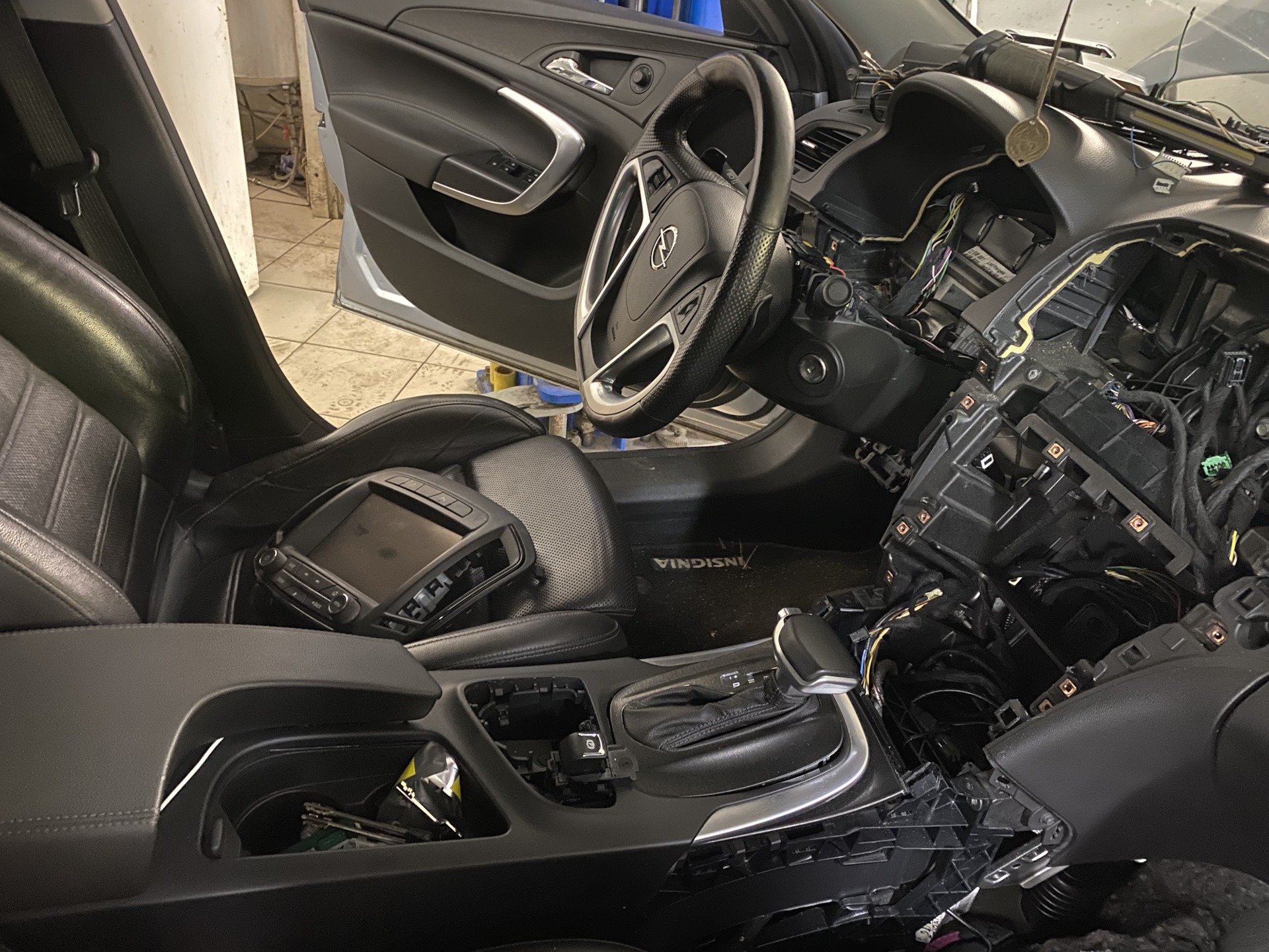

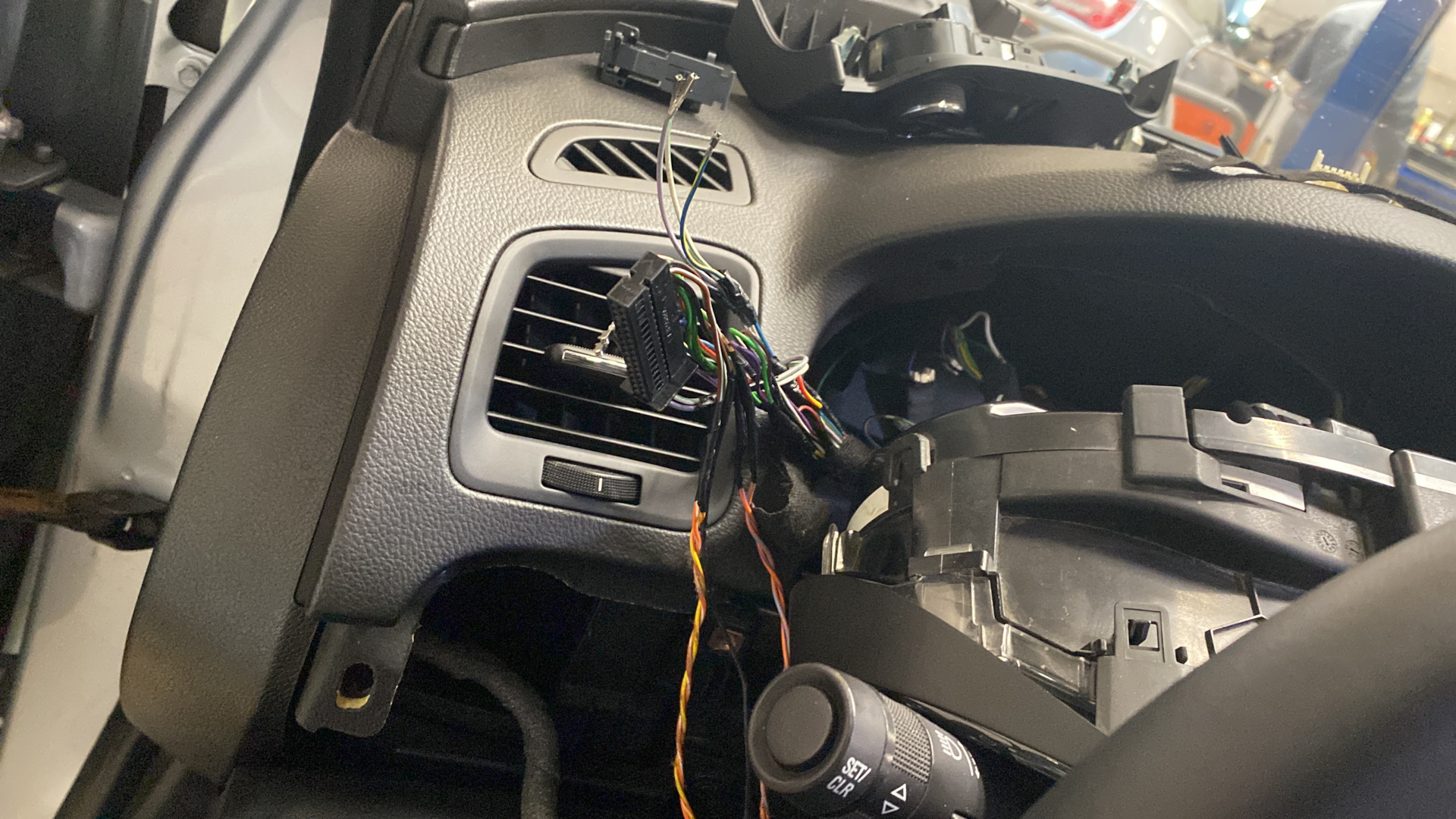

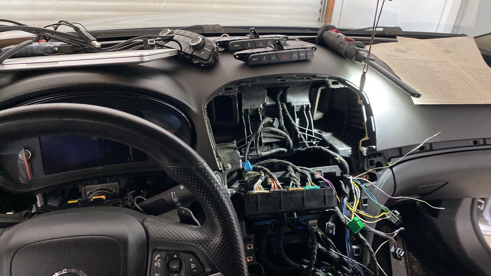

Когда все необходимое было приготовлено, я договорился с ребятами на СТО UniCar (Екатерининский проспект 5А, 313-75-60, +7 (931) 962-56-40) о выделении мне подъемника на 2 дня. Работы на СТО очень много, ведь они лучшие по GM и это было не просто выделить лучший подъемник для моей машины. В назначенный день я и Игорь(наш электрик) начали в 4 руки это все ставить в мою машину. И конечно же если мы вдвоем на СТО, то обязательно либо меня, либо Игоря отвлекали. Но в положенные 2 дня мы уложились, установили все.

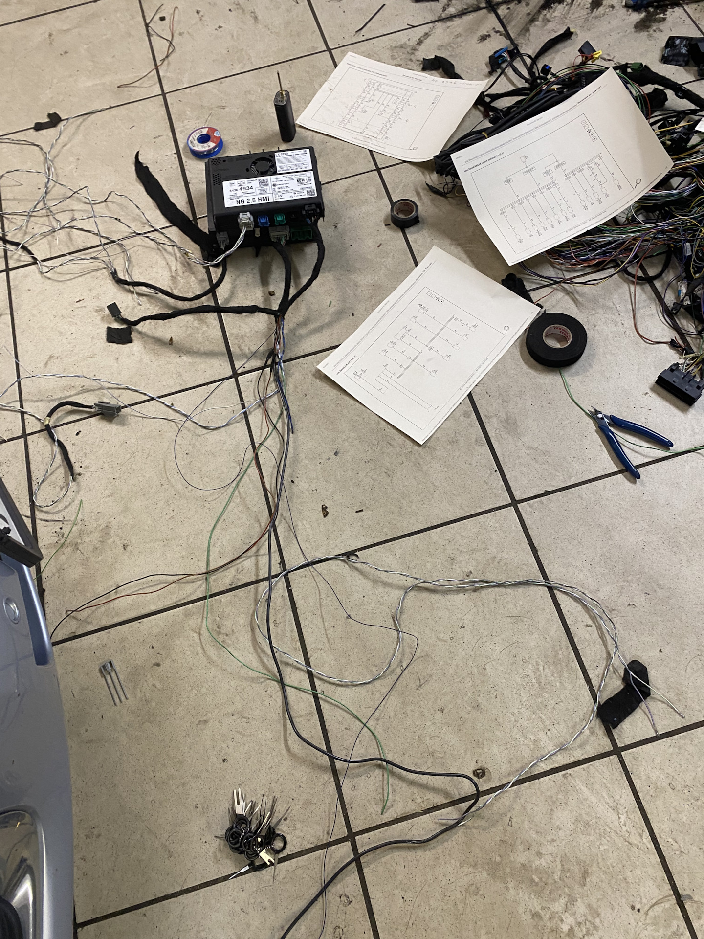

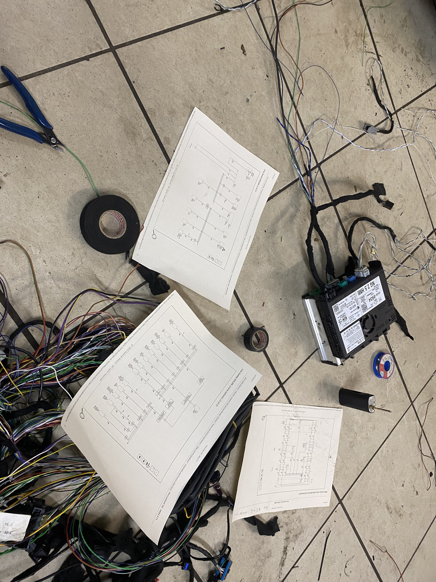

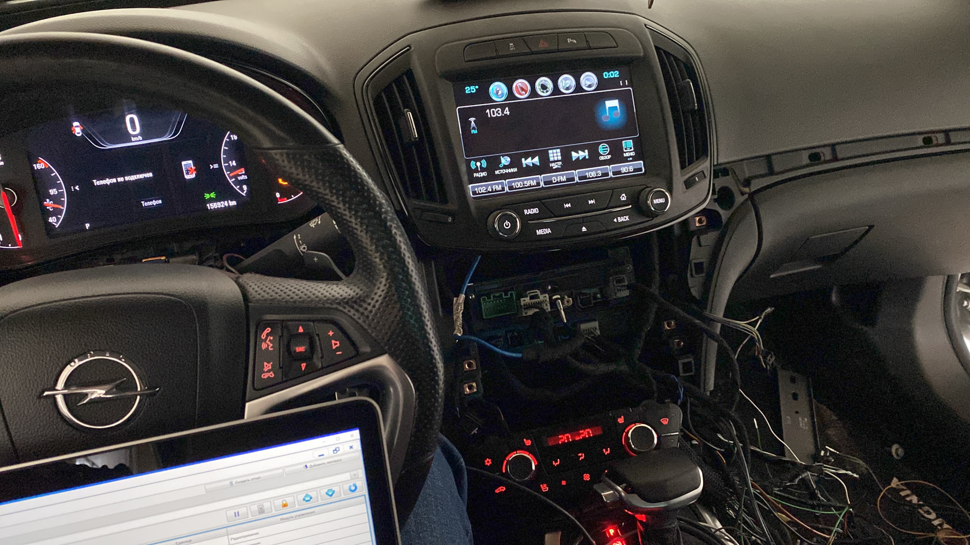

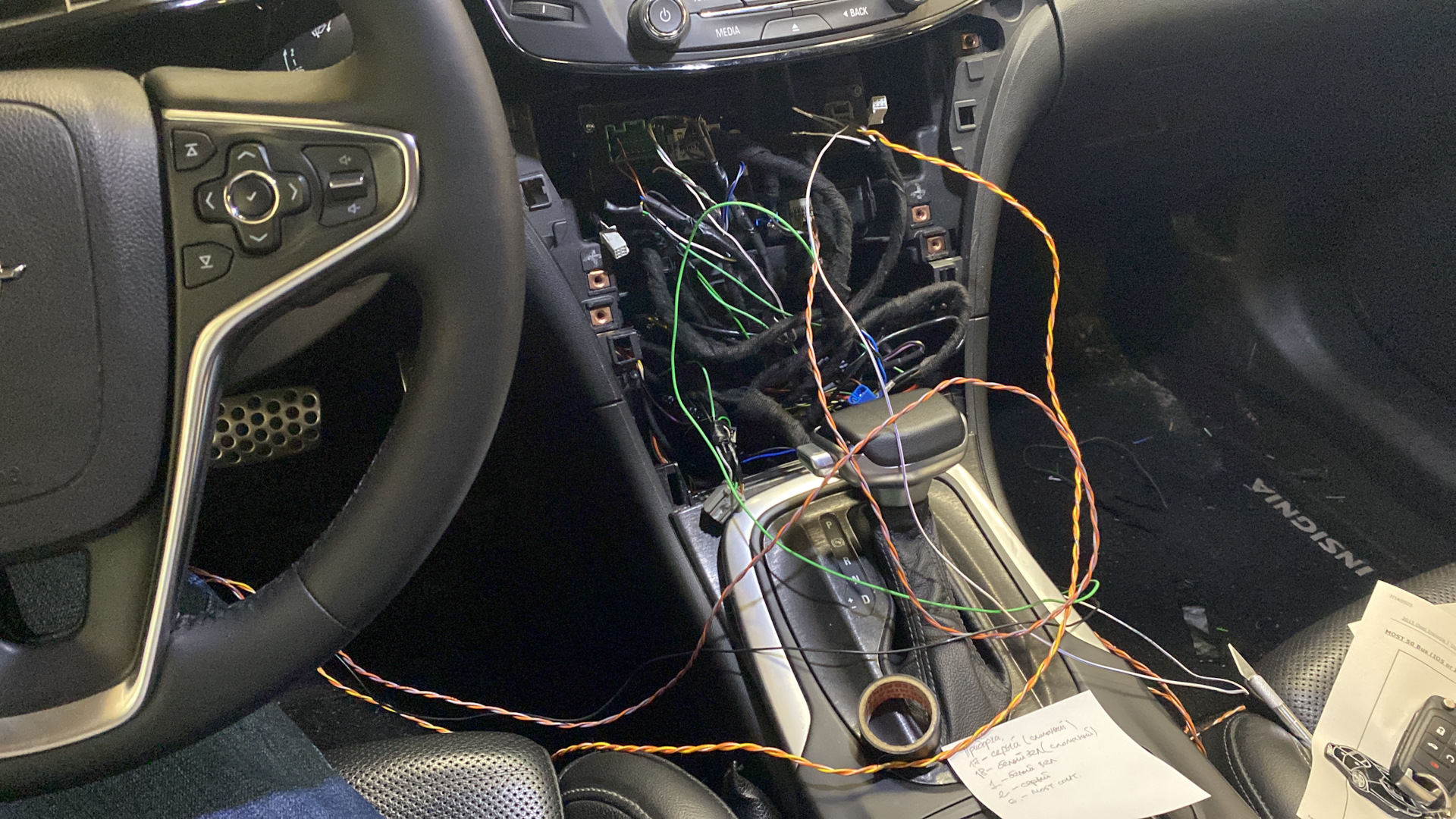

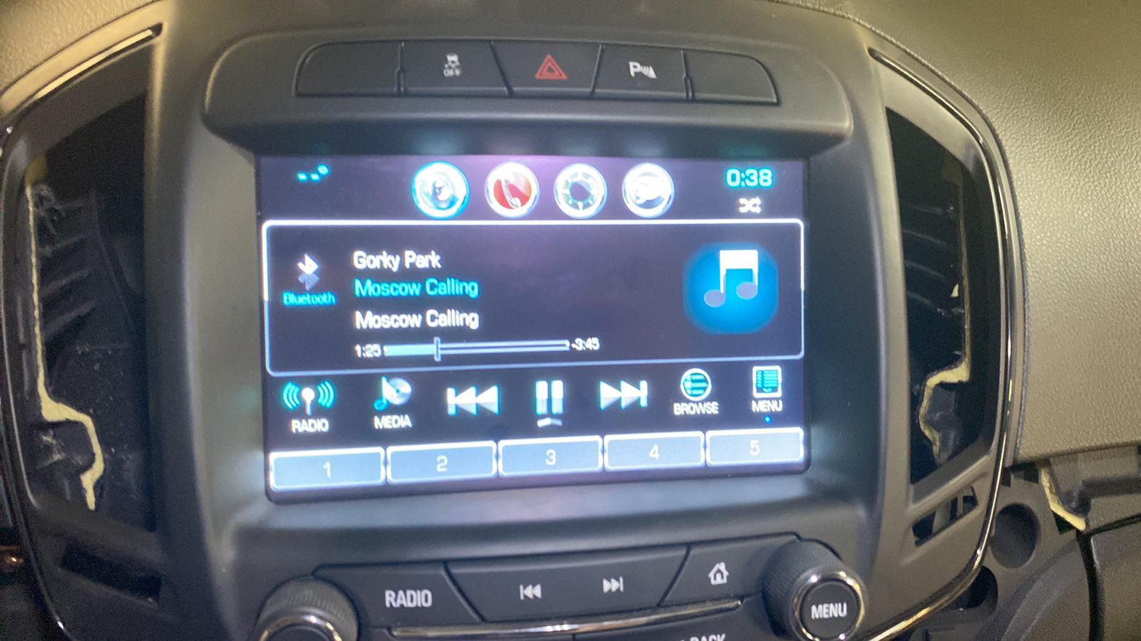

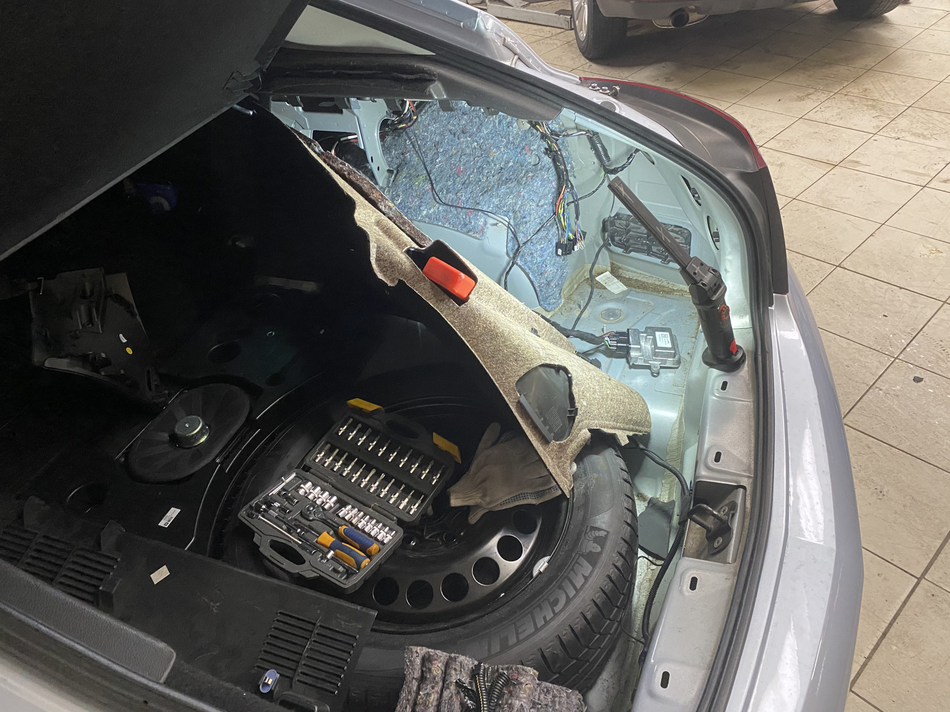

Вроде все работает, а звука с усилителя небыло. Видно было, что шину MOST колбасит. По диагностике все ок, ошибок нет, но звук отсутствует. Прозванивали, проверяли проводку, ничего не нашли. Я купил второй комплект блоков для подкидывания — не помогло. Мои блоки подкидывал к другой машине — они все рабочие. Я 2 недели ездил в машине с DJ Тишина, иногда включал музыку с телефона))

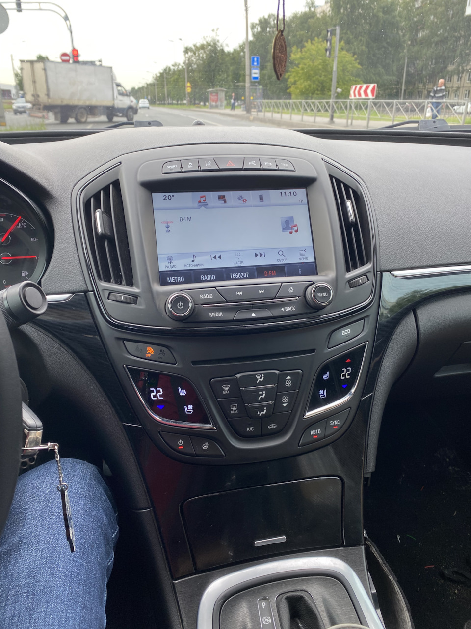

Буквально недавно мне приснилось как я исправил эту проблему. Встал утром и в голове была мысль, сделать новую проводку MOST шины и MOST control. Приехал на работу и начал изготовление новой проводки. Не буду раскрывать все свои тайны и методики поиска неисправности, но мне этот метод помог найти в чем была проблема. Проблема конечно же была в проводах. После устранения все запело и заработало как и должно. Это просто не передать словами, как я был рад, что все это заработало))
Колонки я не менял на Bose, я оставил свои колонки от Инфинити. Звук очень мощный и сочный, может это связано с тем, что колонки Инфинити — 2Ом, а колонки Bose — 3,5Ом.

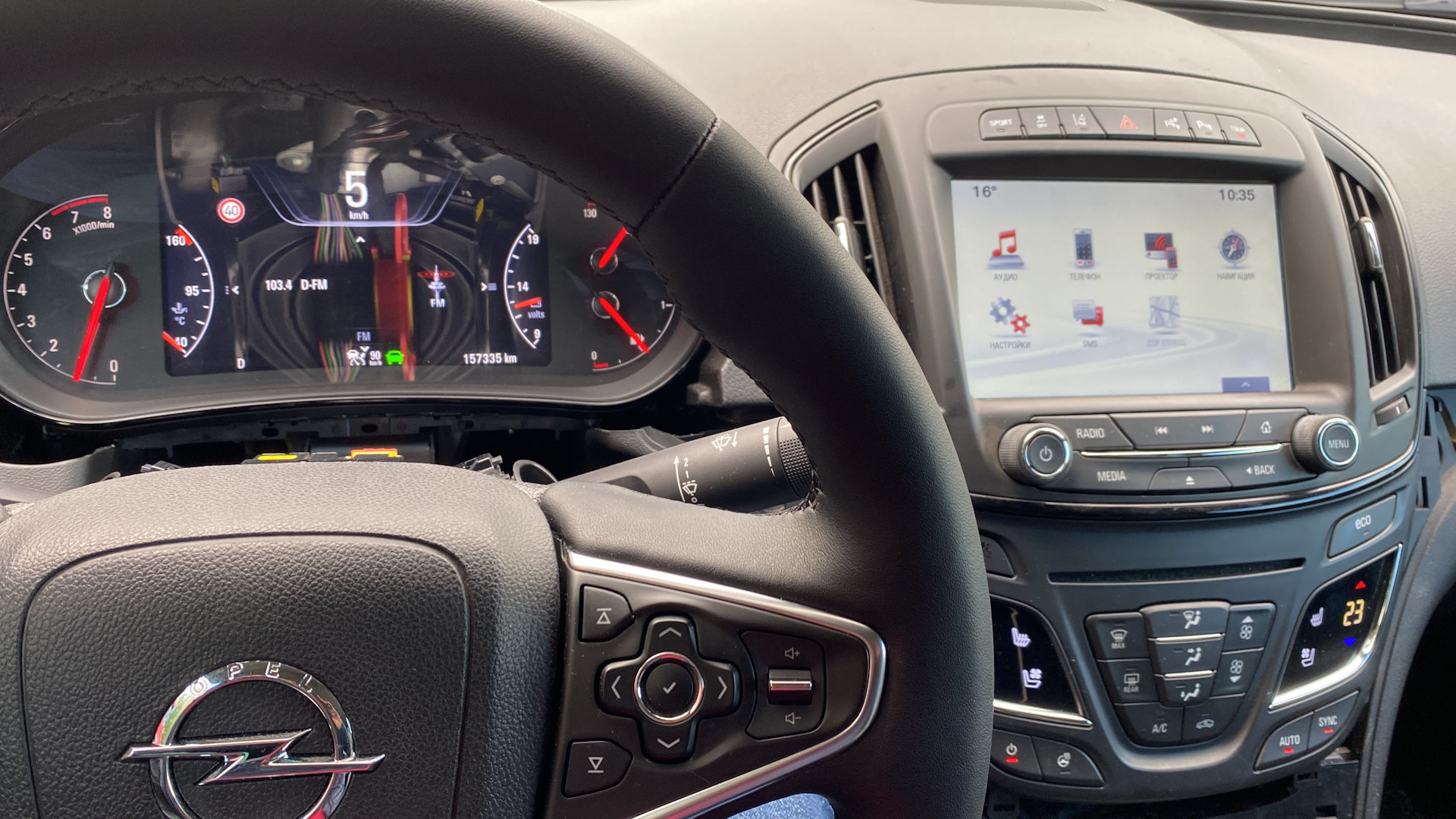

Торпеду не менял, дремелем подпилил что мешало. Если кто заметил на панели климата кнопку ECO, то поясню зачем она нужна, она открывает все двери в машине. В Рестайле кнопки открытия и закрытия дверей находятся на картах дверей, а на доресте под экраном мафона.
Про цену всего этого я не смогу сказать, 2 года собирал этот комплект, денег было потрачено много. Наверно около 100тр, но я думаю все-таки больше))
Всем добра и бабла!))

Можно цену руля
Руль — 45тр
Подушка Аирбэг — 5тр
Мощная дорабока) Респект. А чё уже не дозаморочился ОРС рест рулём?
Не нашел его. Такой руль с подогревом — это очень большая редкость. В Аллегро видел такой, ценник на него около 65тр. И состояние у него так себе.

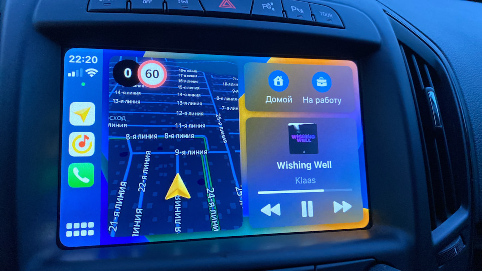

Ну CD и BlueRay в машине точно лишнее. С момента, как жена села за руль, я стал один ездить на своей инсигнии)) Фильмы в машине смотреть точно не буду)) А музыку в высоком качестве я слушаю, через Яндекс Музыку. Теперь на 100% уверен, что я никогда не буду слушать радио и usb флешку)) CarPlay это офигенная вещь! Всем рекомендую!

Огонь ) тред хотел бы так ) но не нравится руль от рестайлинга и тач пад ) а и кнопки сенсорные на регулировке климата ) а в остальном кайф)
С многими пунктами согласен с тобой)) На последней фотке это моя боль, приходится продавать мой самый любимый руль((
Понимаю) ОПС руль на доресте очень классный ) каждый день радуюсь что поставил )
Я даже заметил, что с обычным рулем от реста машина рулится не так классно, как с ОПС рулем дореста. Рестовый руль постоянно норовит выскользнуть из рук))
У меня у друга кантри турер был, тоже как то катался за рулём, дорест мне больше нравится ) но карплей конечно хочется ) кстати вот по музыке вопрос, у меня Инфинити сейчас и что-то не нравится как играет, басов очень много, у тебя тоже так было? И на босе судя по отзыву стало играть приятнее?)
У меня стояла Navi950 с Инфинити, мафон был прошит с Американскими настройками звука, играло очень достойно. Высоких и средних намного больше, чем на Navi600.
А с усилком Bose звук стал совсем другим, возможно это из за проводного подключения телефона к мафону и передача звука к усилку идет по цифре. Короче Карплей меня прям покорил))
Но так же надо учесть, что усилок Bose на 2Ом динамиках Инфинити выдает большую мощность, чем на 3,5Ом динамиках Bose.

То есть она все же подходит если нам устанавливать на дрест без замены торпедо?
Да. Дремелем можно поправить все))
