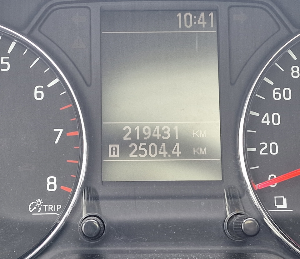

Завод-производитель JATCO для вариаторов рекомендует производить замену масла на интервалах 30000 — 45000 км.

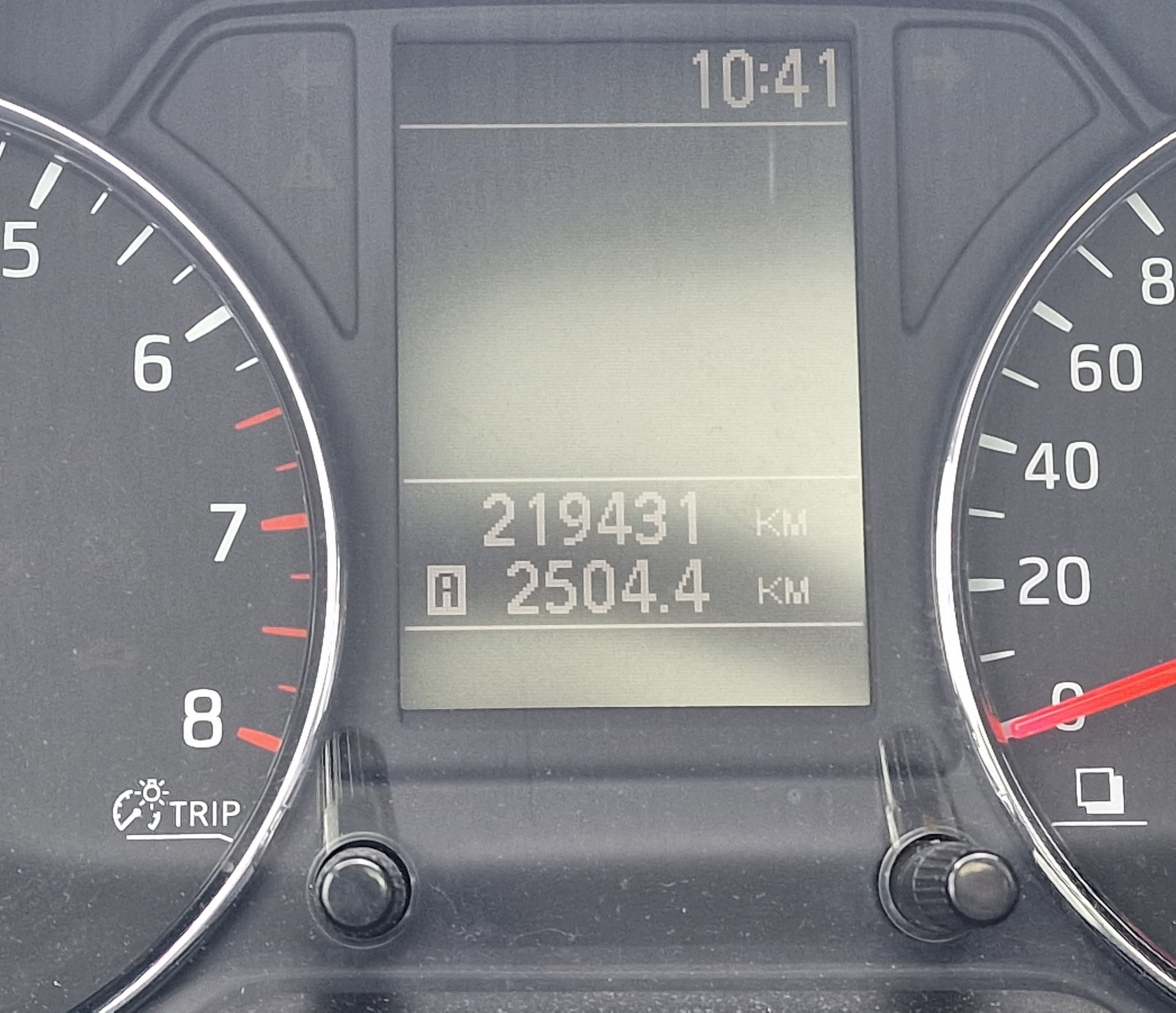

На одометре 219431.
1. На этом пробеге вариатор жив, в целом работает хорошо, будем снова менять в нем масло. Крайний раз замена со снятием поддона была на пробеге 187560км www.drive2.ru/l/599472981990719299/
Масло в вариаторе прошло 31871км.

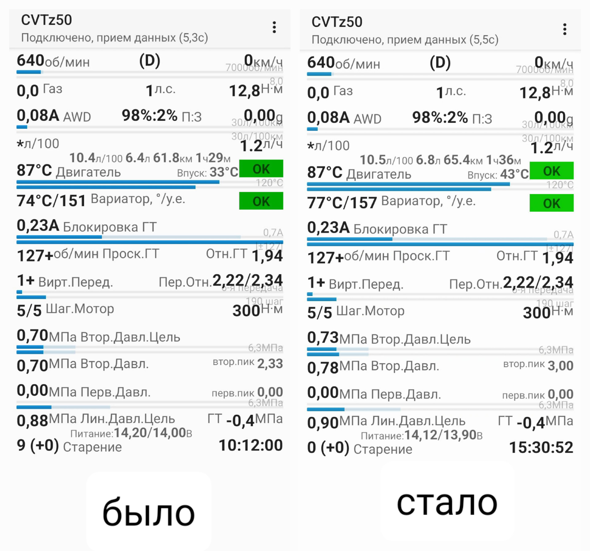

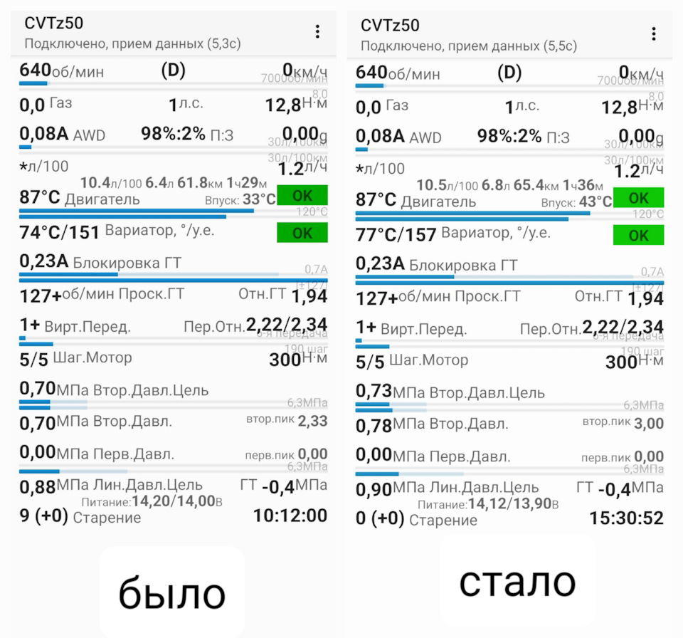

Сброшенный на предыдущей замене масла вариатора счётчик старения показывает всего 9 единиц.

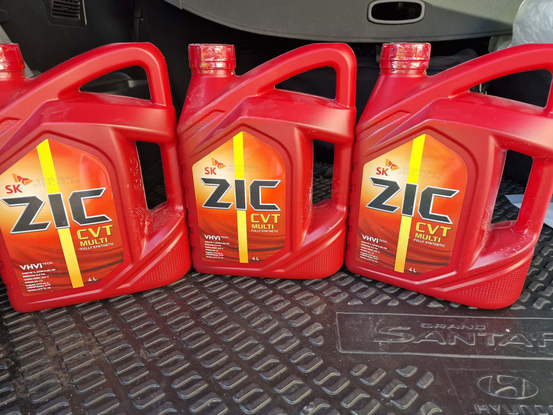

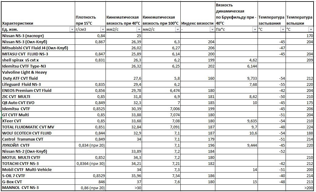

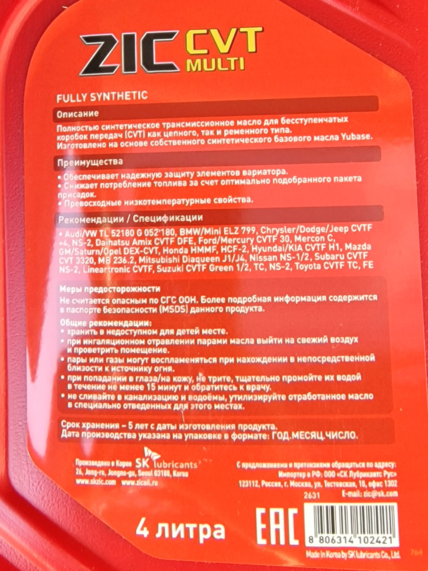

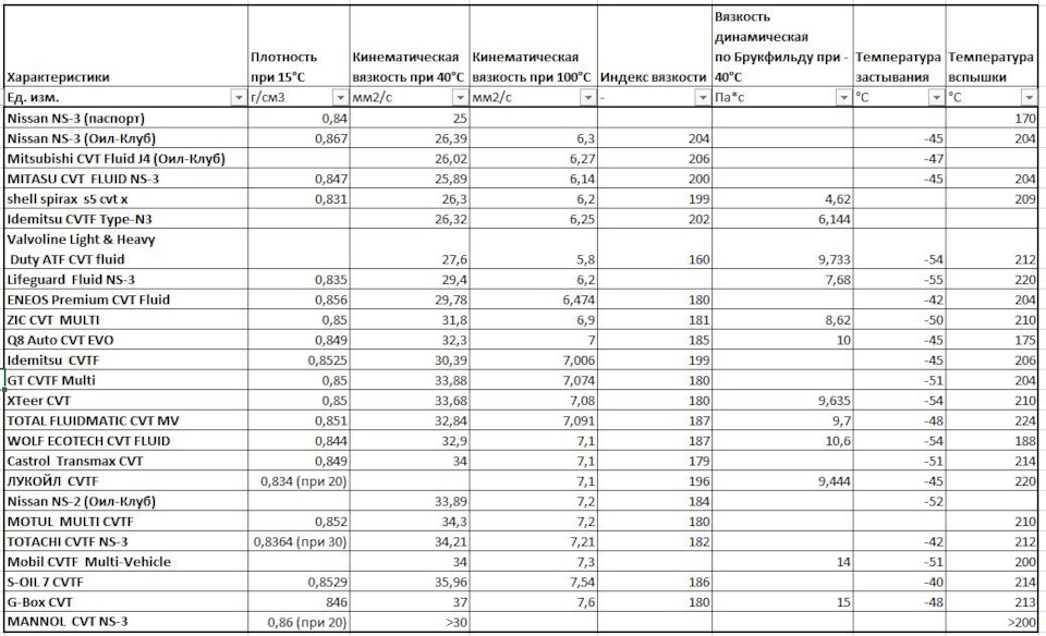

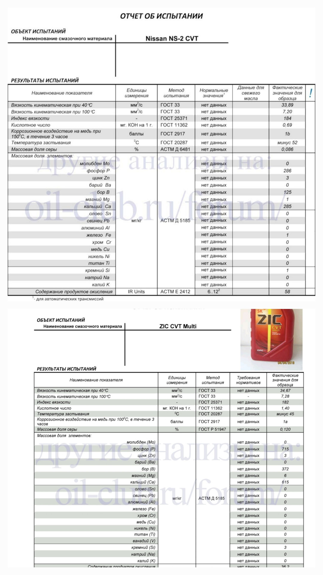

Что касается покупки сейчас масла вариатора, ценник на Nissan NS2 выглядит совсем кусачим (KLE5200004 4л 7000₽, KE90999945R 5л 9700₽, дешевле какие-то мутные поставщики), а отзывы и тесты в лаборатории и на drive2 на ZIC CVT Multi весьма неплохие. Цвет у него другой — желтый, не как у Nissan NS-2.

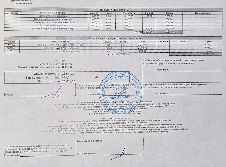

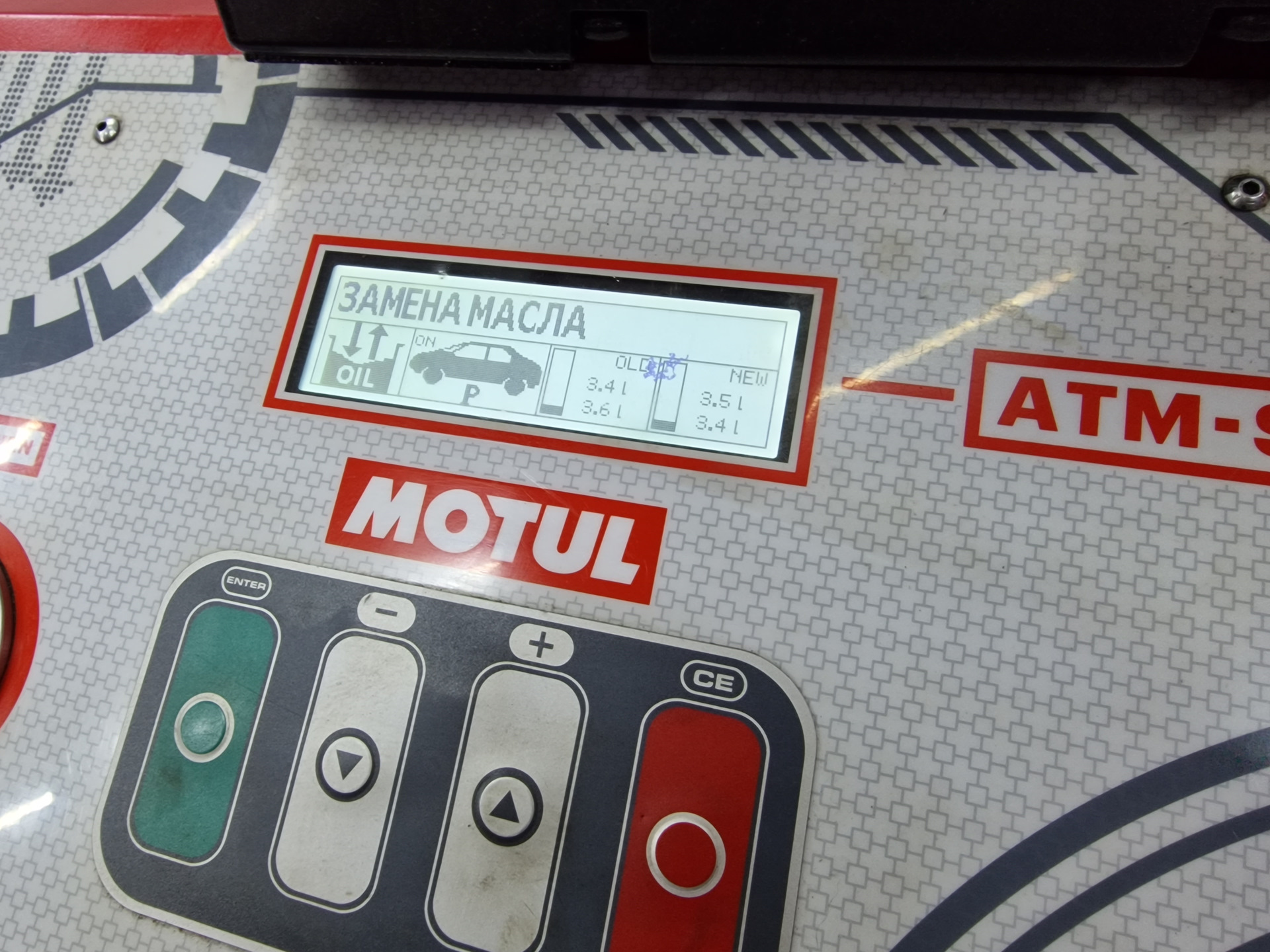

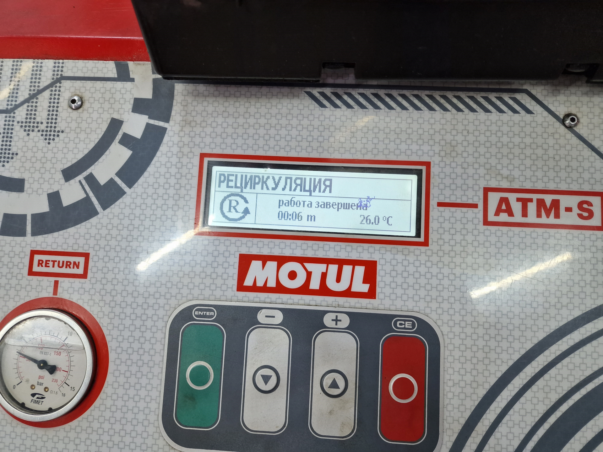

Замену масла поехал делать не к ОД, а в MotulGarage motul-garage.ru/ путем замена на аппарате. Для этой операции нужно примерно 12л масла или 3 канистры по 4л.
Работы:
1. Снятия поддона с заменой прокладки и чистка магнитов.
2. Замена фильтра грубой очистки.
3. Замена фильтра тонкой очистки и уплотнительного кольца.
4. Замена прокладки сливной пробки.
5. Промывка гидротрансформатора и радиатора охлаждения избыточным объёмом масла (нужно 12л) на аппарате замены масла.

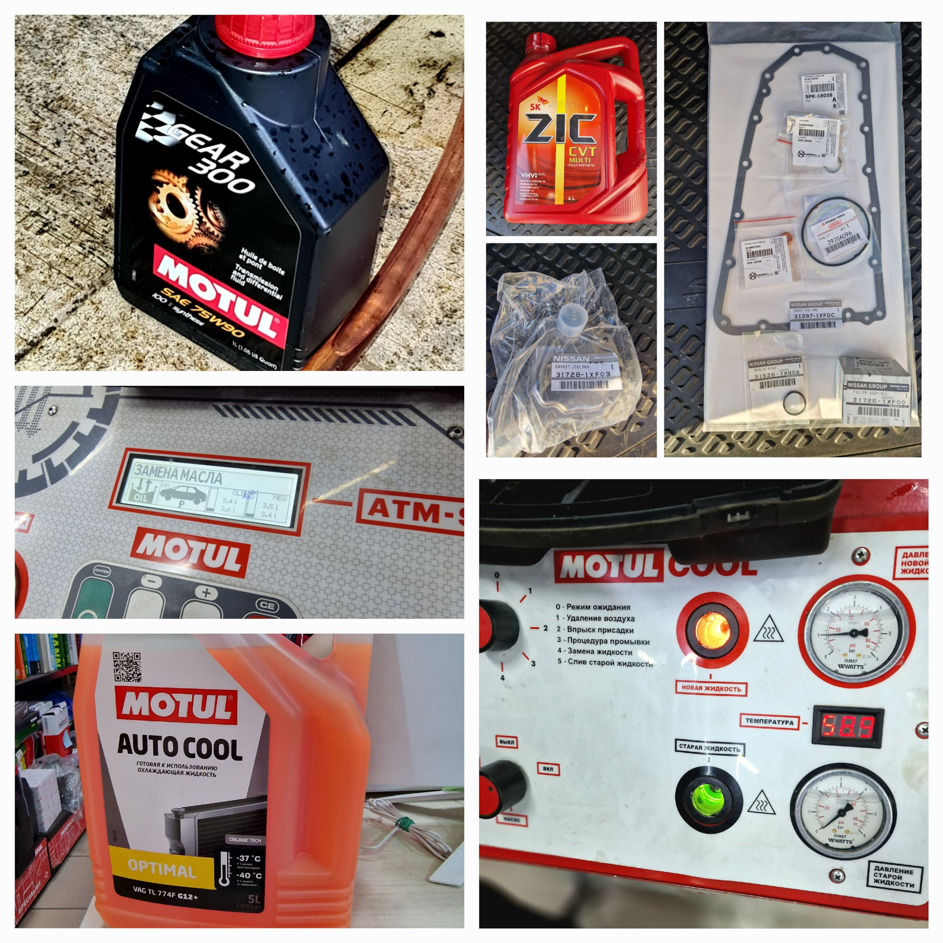

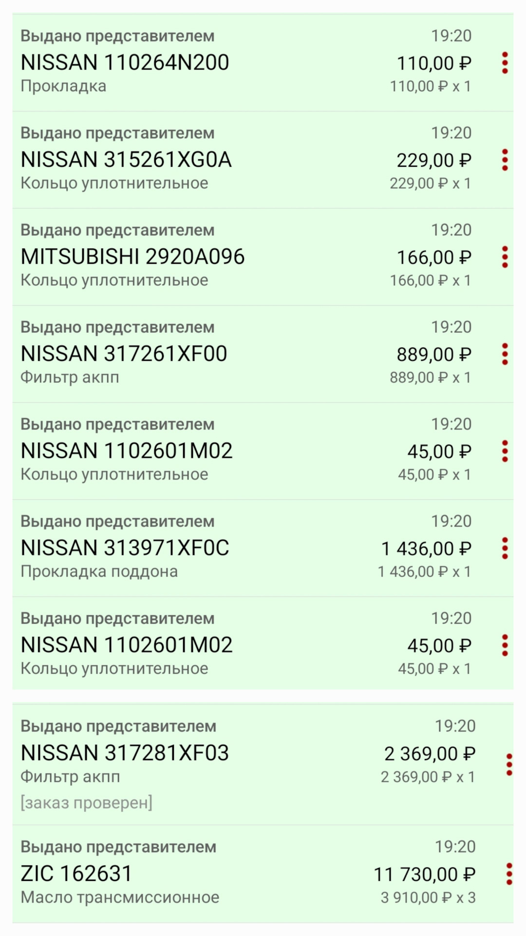

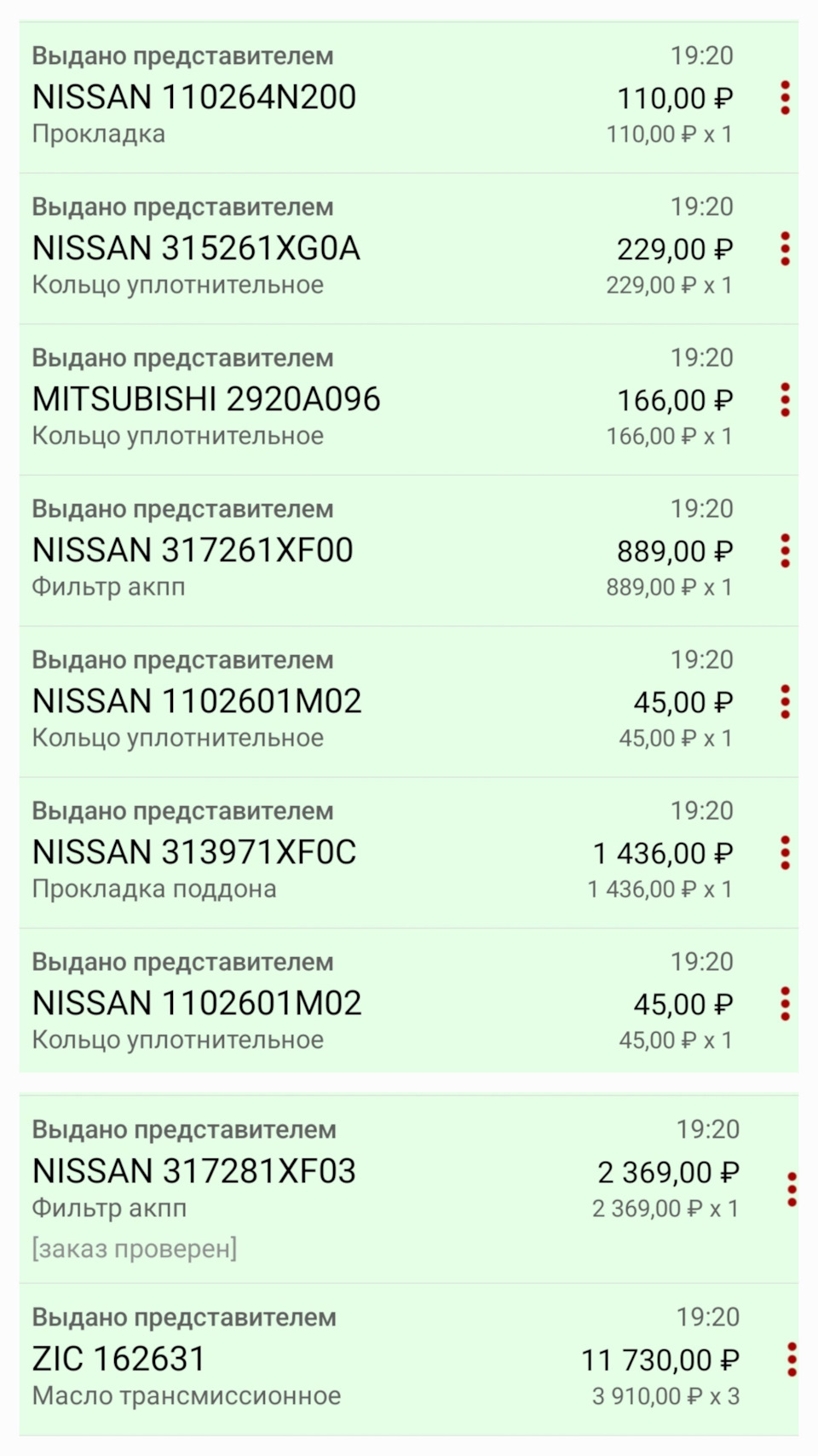

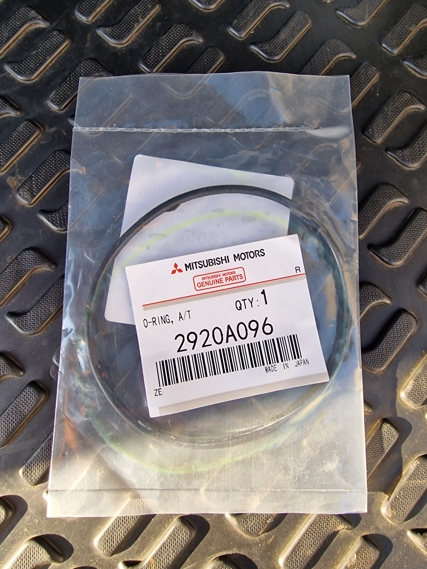

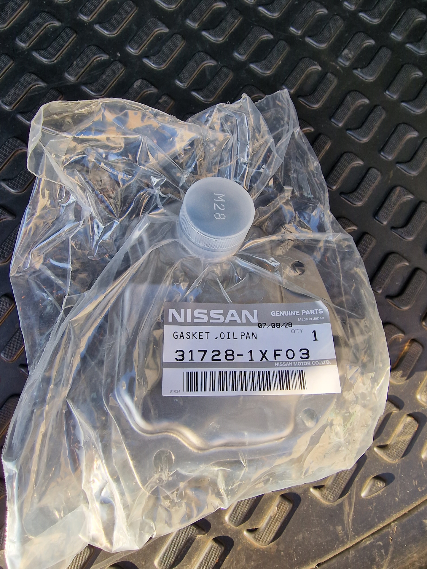

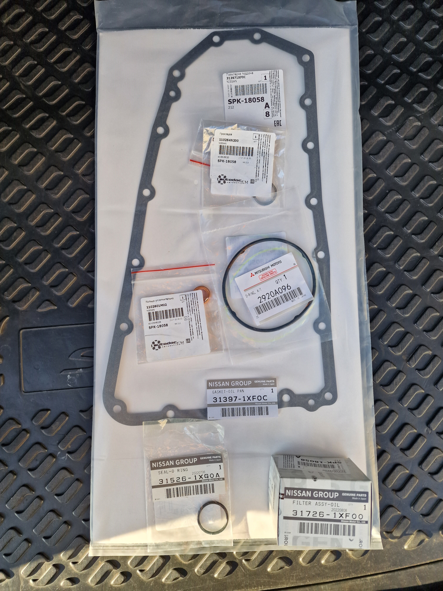

Расходники для вариатора:

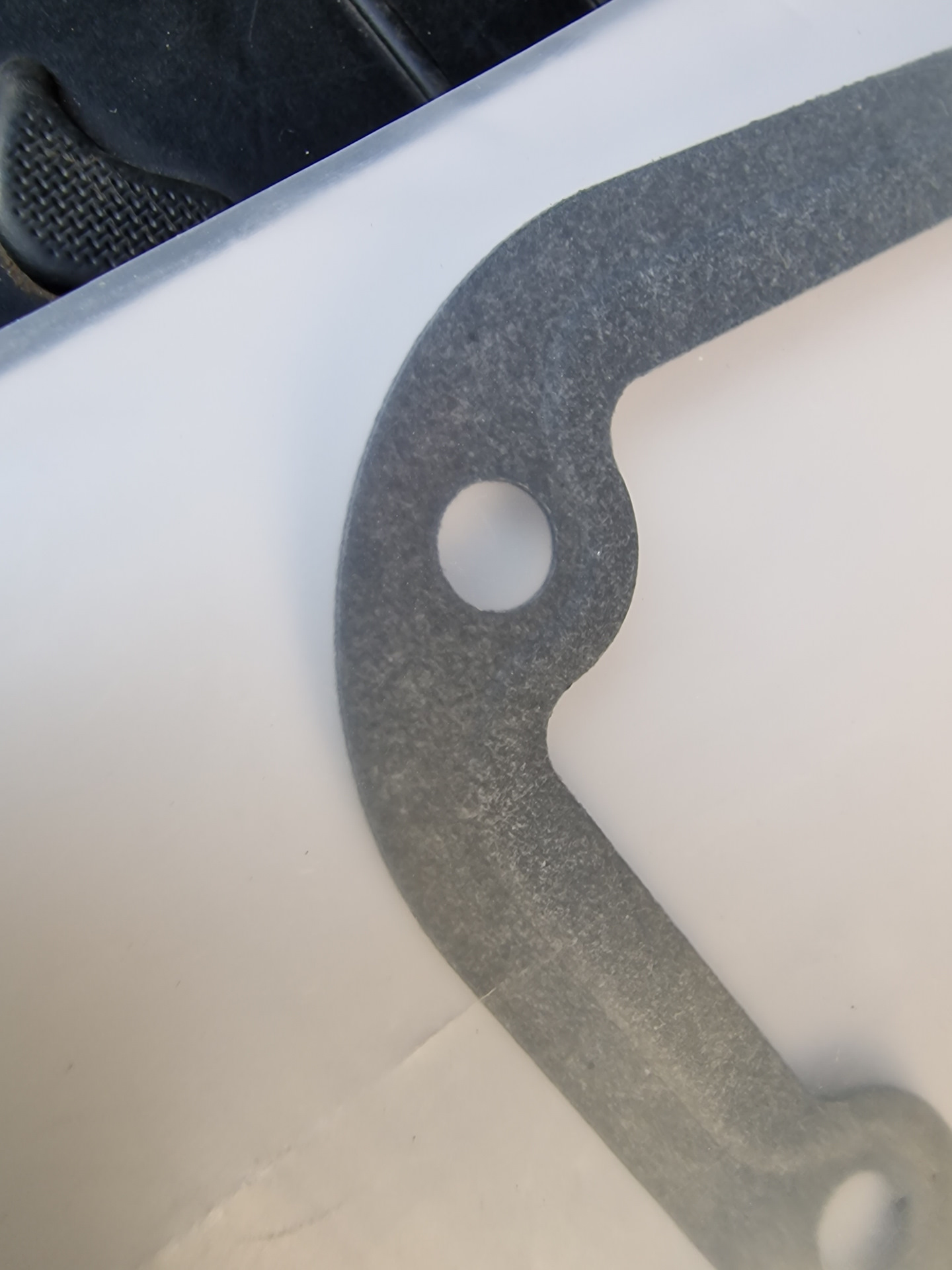

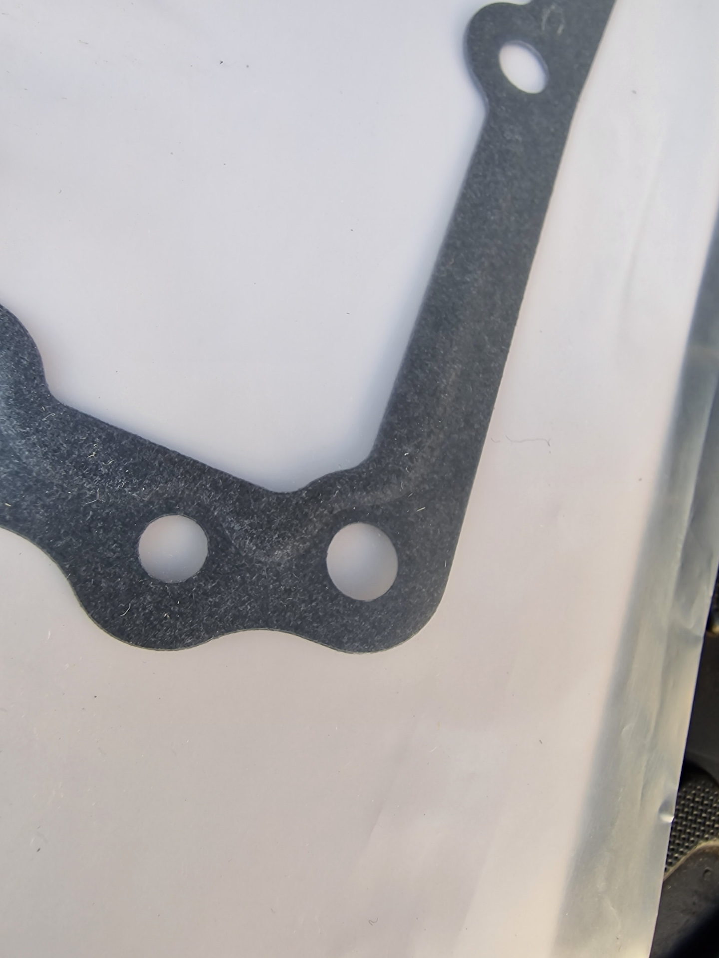

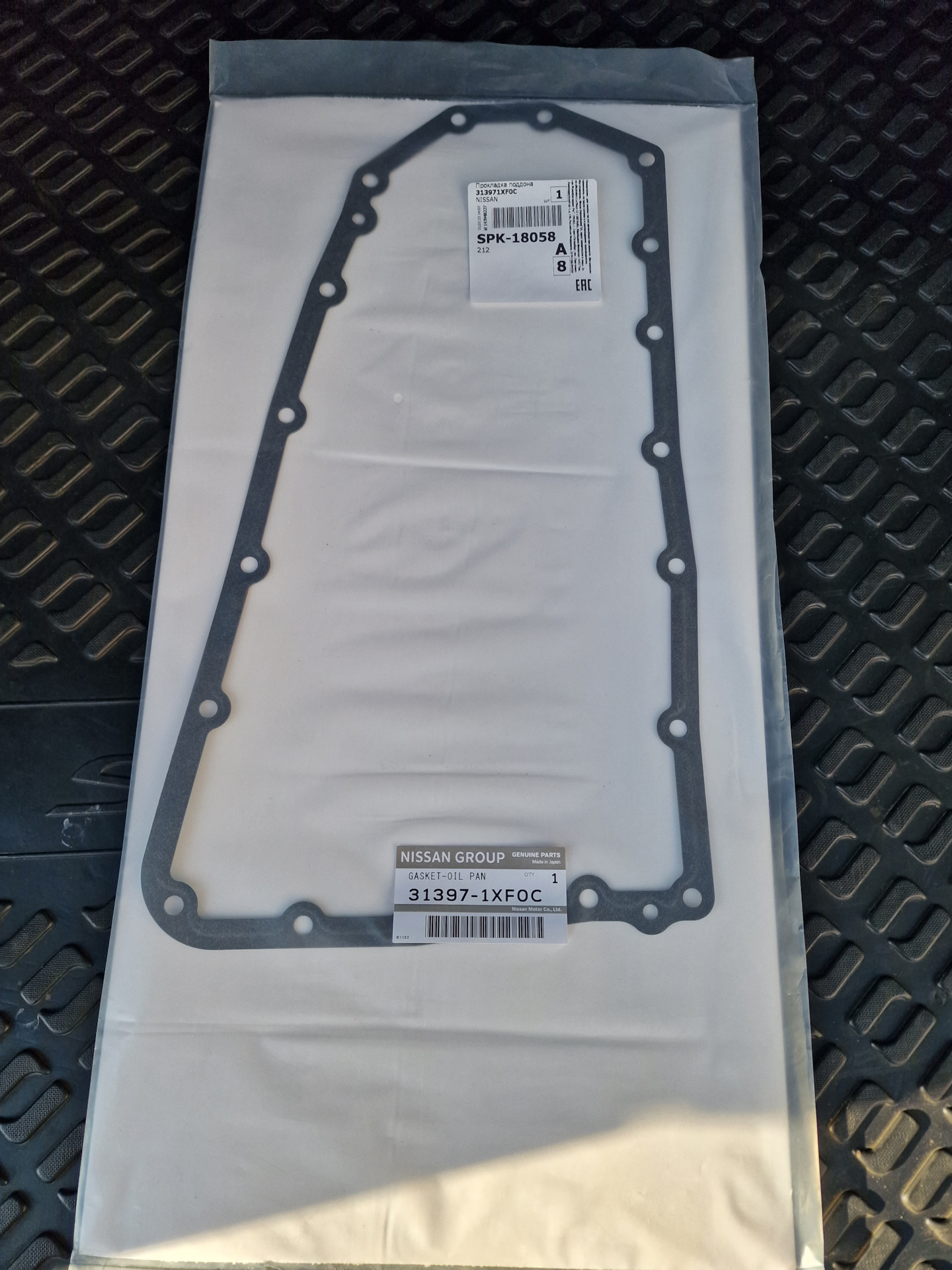

1. Прокладка поддона NISSAN 313971XF0C = 1436,00 р.
2. Кольцо уплотнительное NISSAN 1102601M02 = 45,00 р.
3. Кольцо уплотнительное MITSUBISHI 2920A096 = 166,00 р.

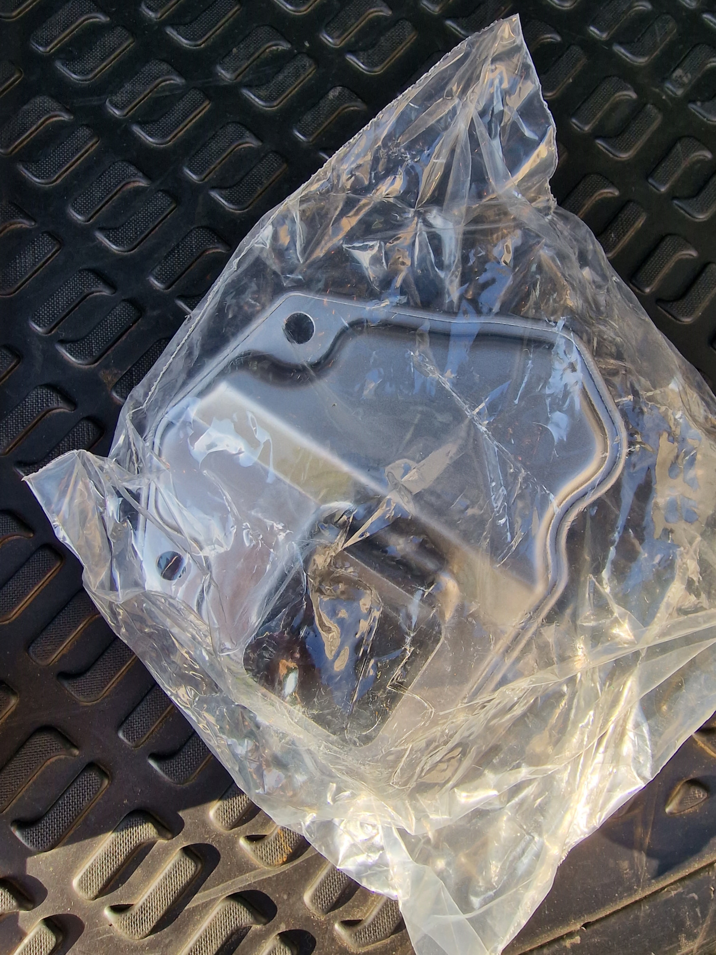

4. Фильтр тонкой очистки АКПП NISSAN 317261XF00 = 889,00 р.
5. Фильтр грубой очистки (можно промывать, но в этот раз пора заменить)
Фильтр акпп NISSAN 317281XF03 (специально не самый дешёвый) — 2369,00 р.
6. Кольцо уплотнительное NISSAN 315261XG0A = 229,00 р.

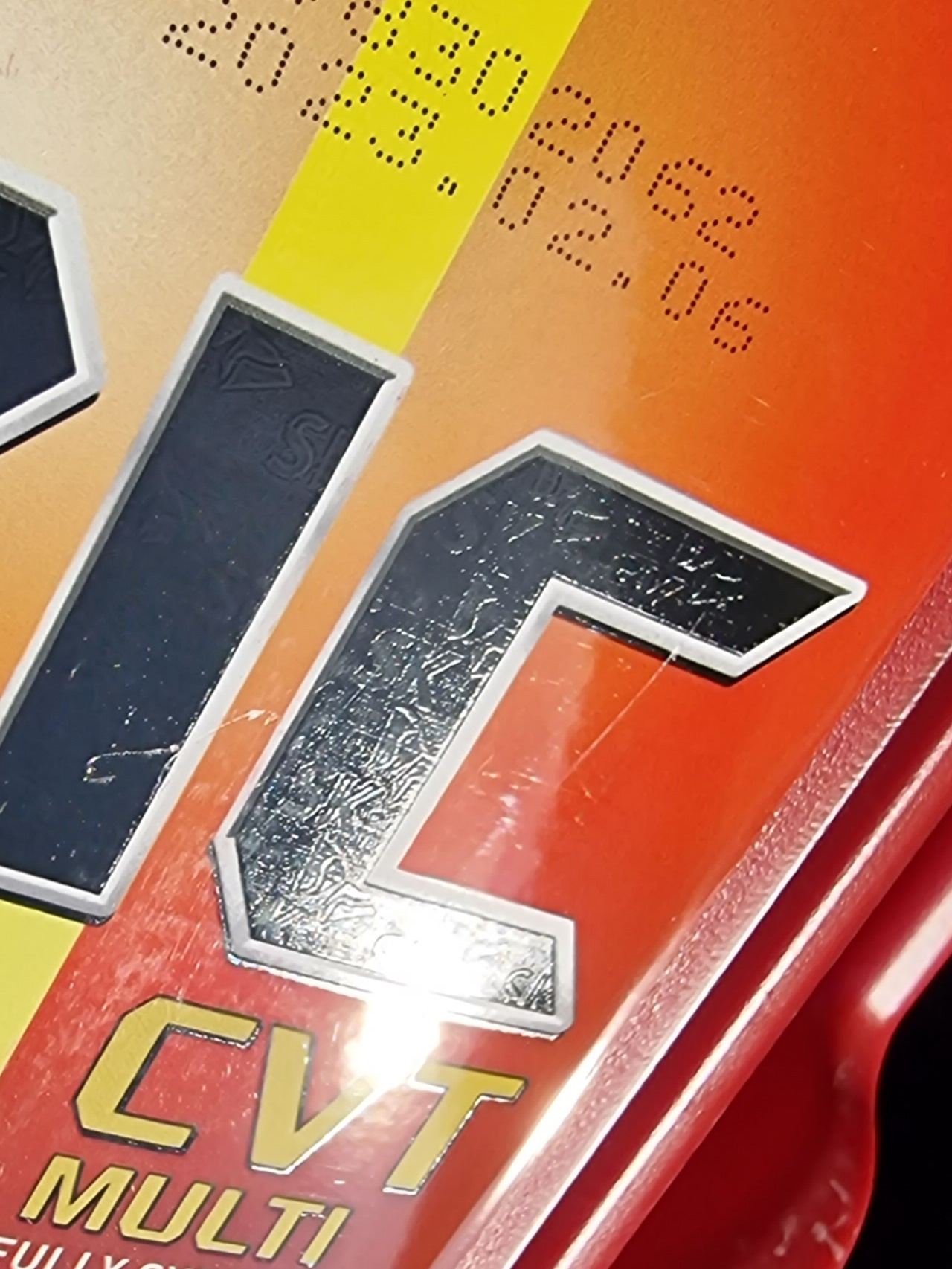

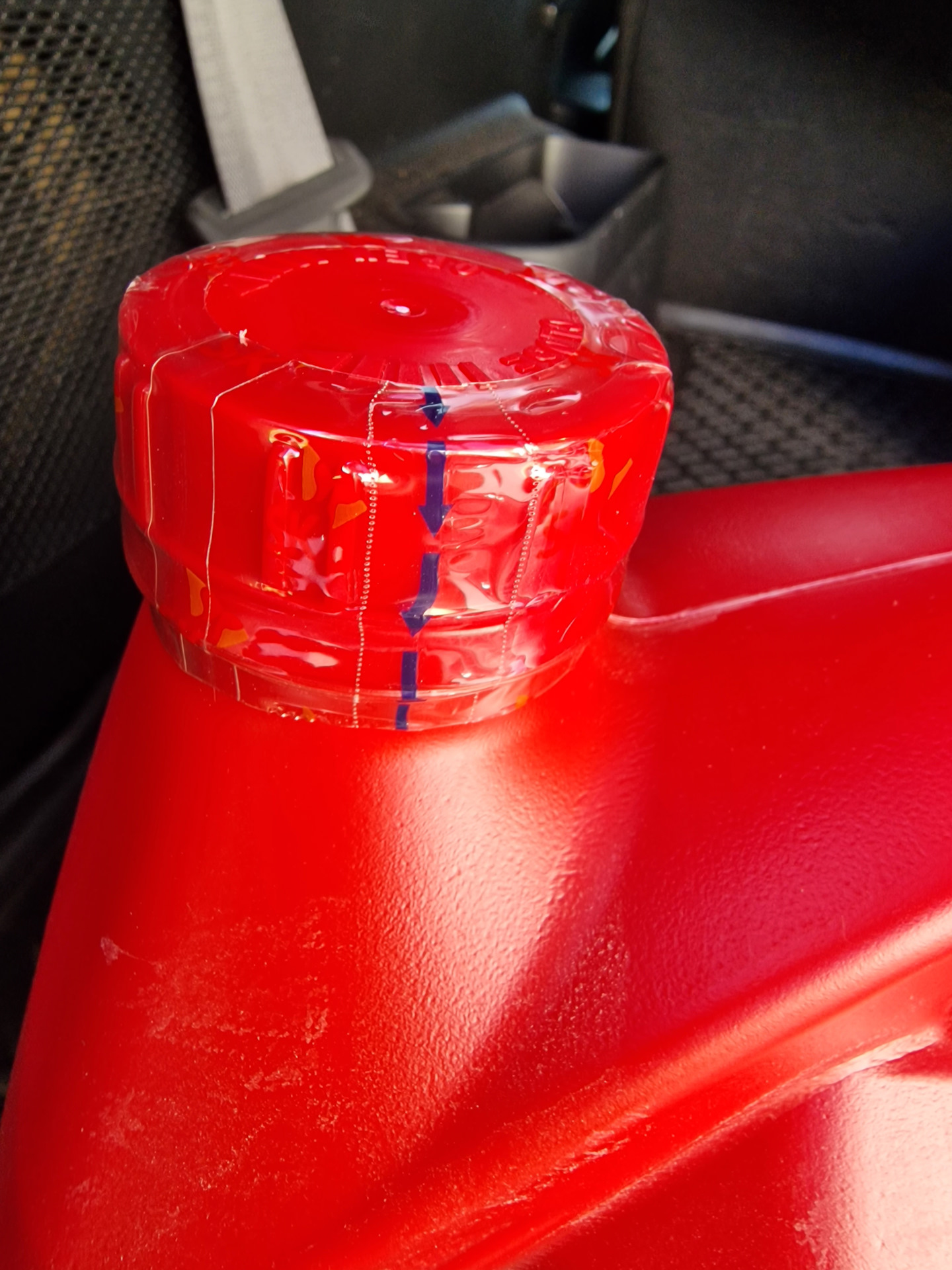

7. ZIC CVT Multi 162631 12л для замены и промывки вариатора (направление Дистрибьютор, чтоб по возможности не левак — были и дешевле, масло все проверки по таре прошло) 3 910,00 ₽ × 3 = 11730₽
Запчастей на сумму: 16864₽
Кольцо уплотнительное NISSAN 315261XG0A оказалось лишним.

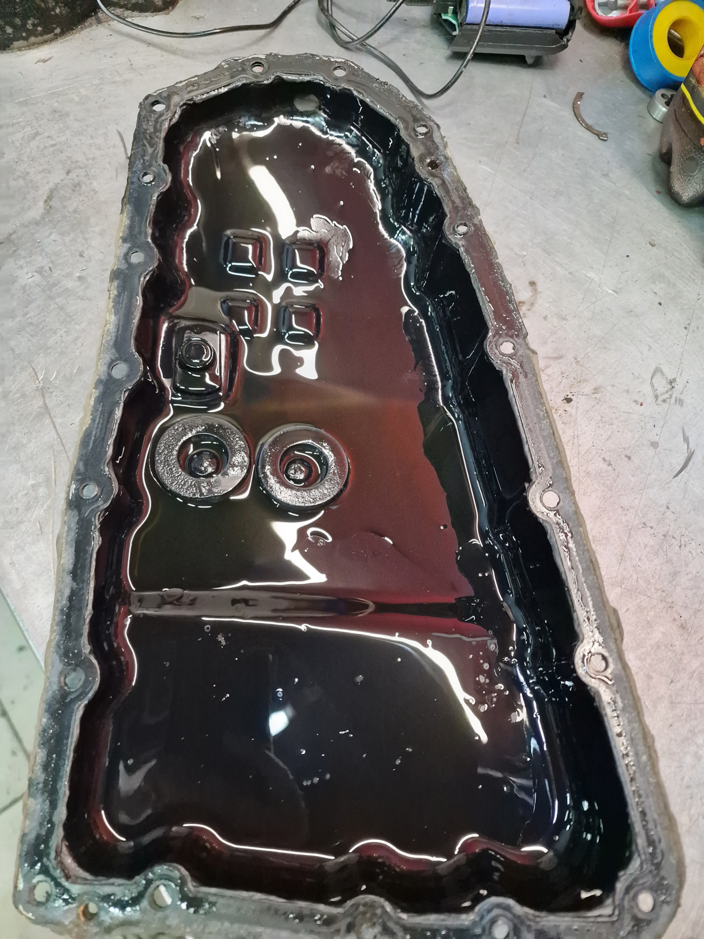

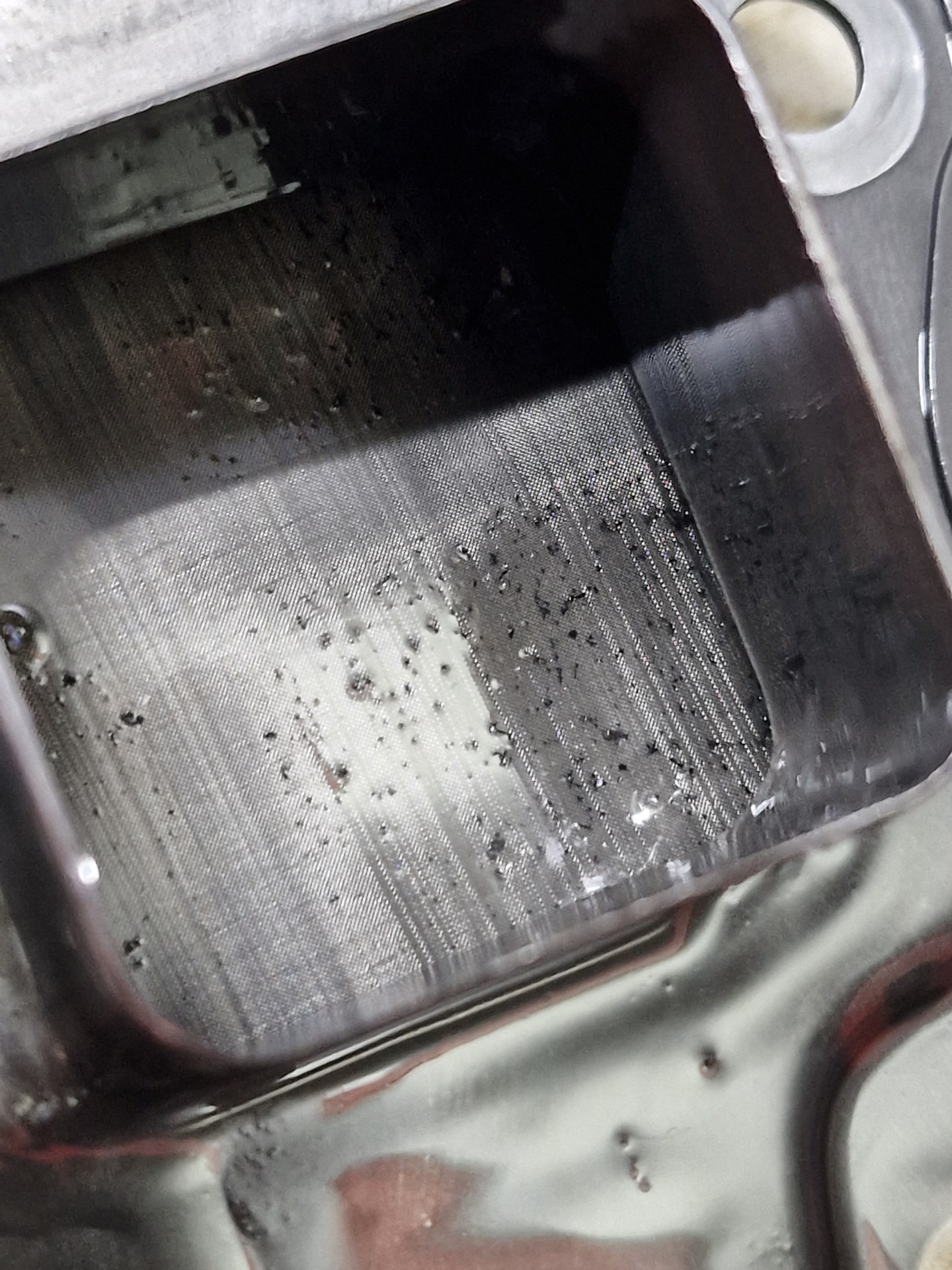

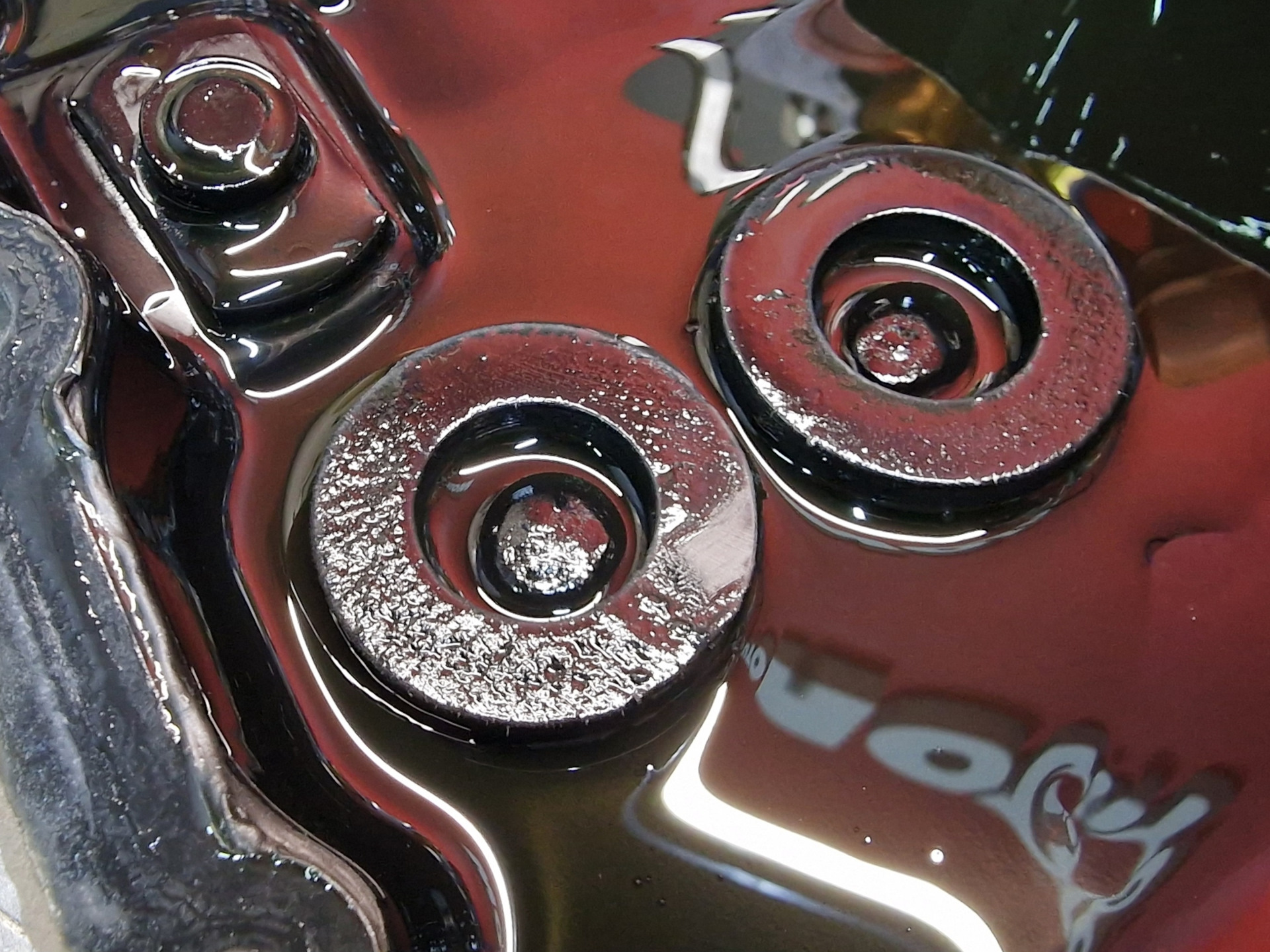

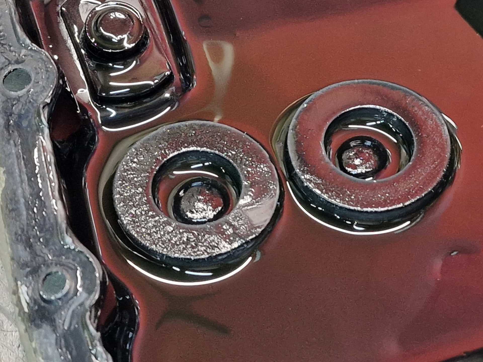

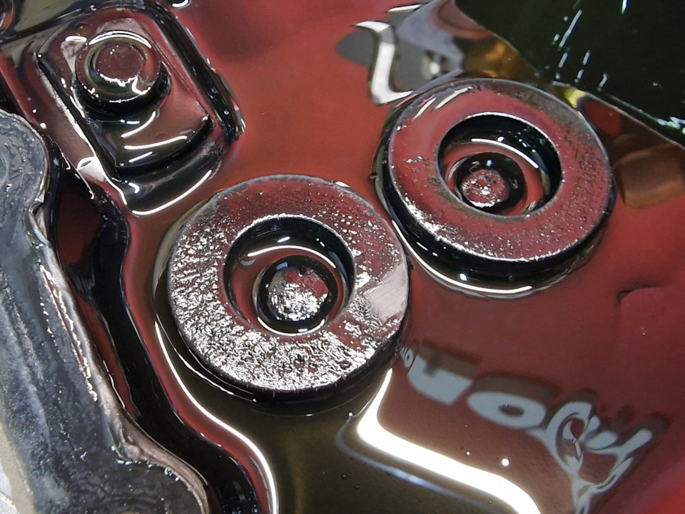

Магниты в идеальном состоянии для такого пробега. Естественные продукты износа есть, стружки нет. Масло слилось не горело, ещё прозрачное на просвет. Вызывает вопрос почему в предыдущем сервисе специализирующимся на Nissan/Infiniti на прокладку нанесли герметик, который там лишний и его пришлось отчищать с поддона за отдельные деньги.
Сбросил потом сам счётчик старения масла. Было всего 9 единиц.

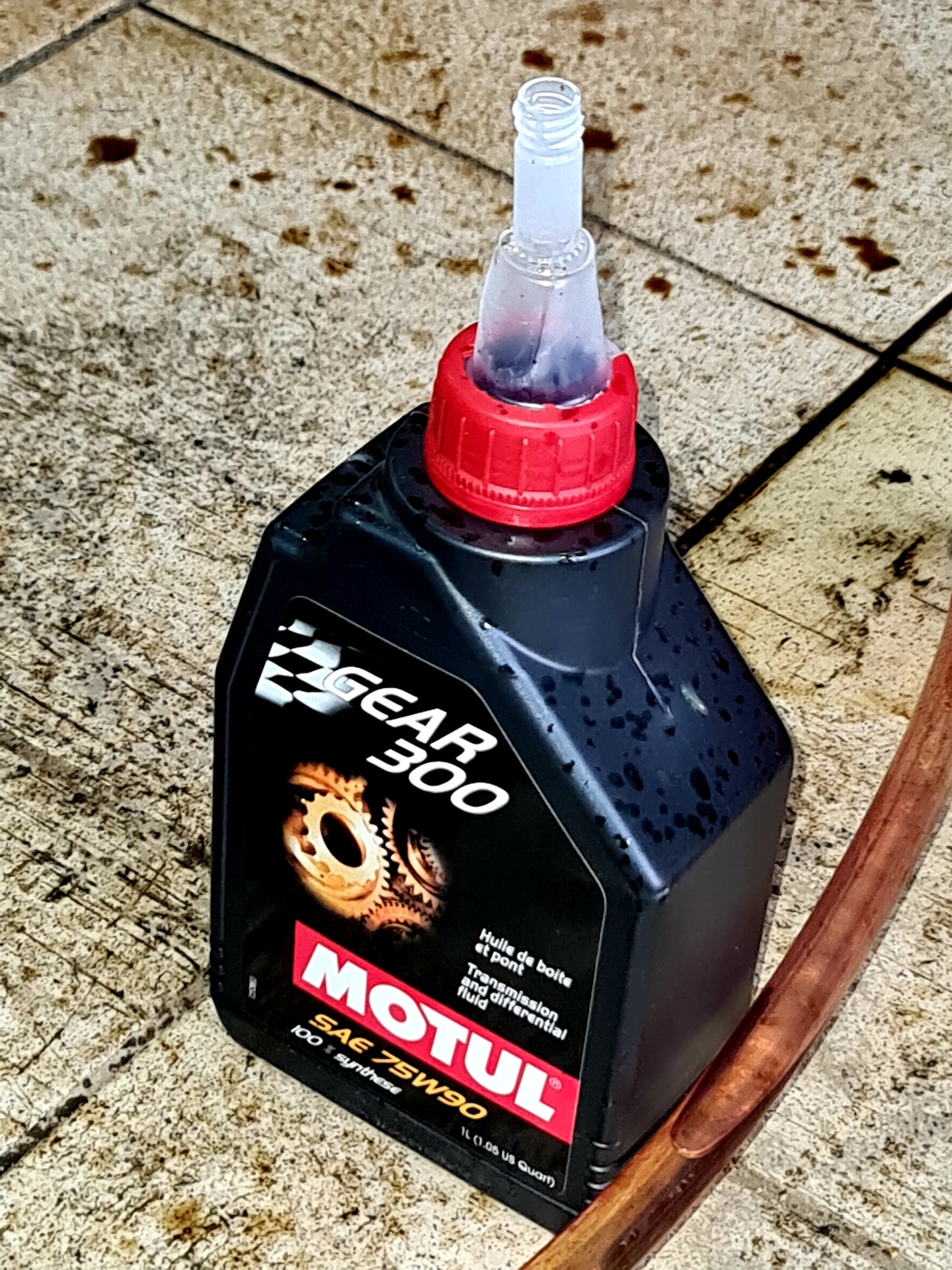

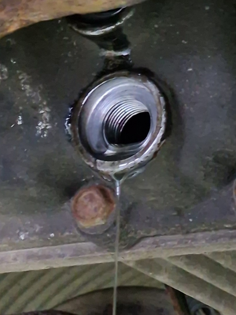

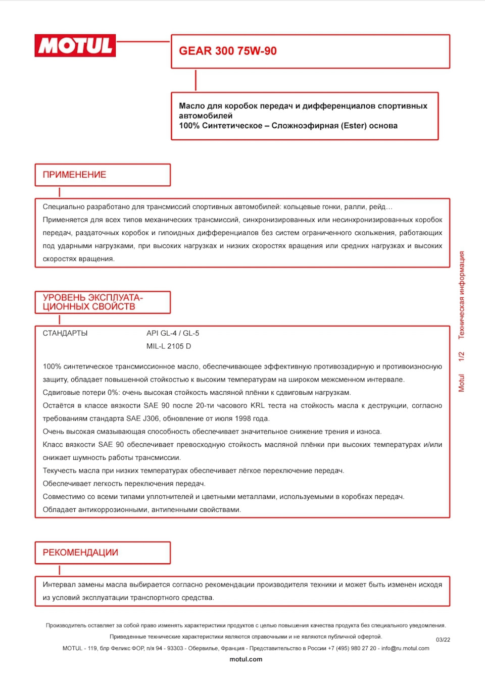

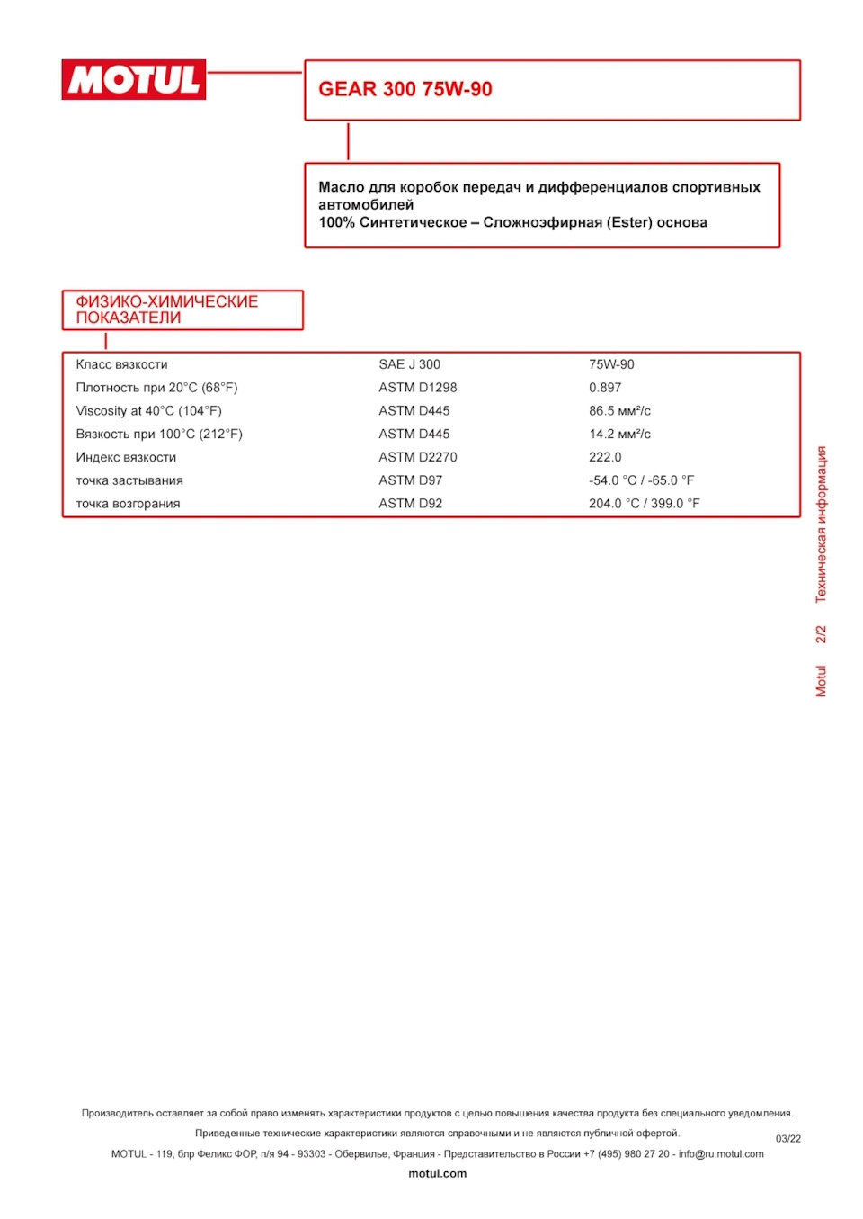

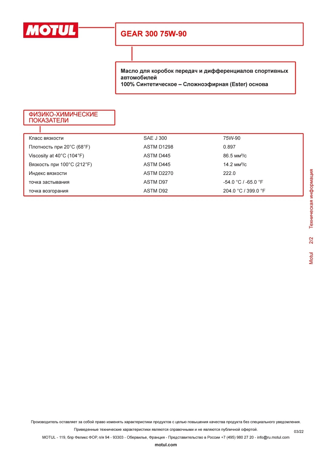

2. Также решил совместить замену масла в редукторе и раздатке на Motul Gear 300 API GL5 75W-90. Штатное масло Nissan имеет допуски API GL5 80W-90 и является минеральным (не плохо и не хорошо — просто констатация факта).
Масло Motul Gear 3000 знакомо ещё со времен езды на Infiniti QX56. Одно из лучших. Масло для коробок передач и дифференциалов. 100% Синтетическое – Сложноэфирная (Ester) основа.
На Хитриле якобы пишут такие заправочные объёмы:
— задний редуктор объем 0.55л
— раздатка 0.38л
Итого нужна ~1л банка, по факту влезло 1.1л.
3. Замены антифриза в системе.
Последний раз замена антифриза была октябре 2018 80ткм назад. Решил также заменить и его на антифриз Motul Auto Cool Optimal. Потребовалось литров 15.
Замену с промывкой системы также сделали на специальном аппарате, который подключается через адаптер к системе охлаждения автомобиля.
Итого все 3 пункта материалы + работа вариатор+задний редуктор и раздатка +антифриз Motul Garage =16864 + 20651 ₽ = 37515₽

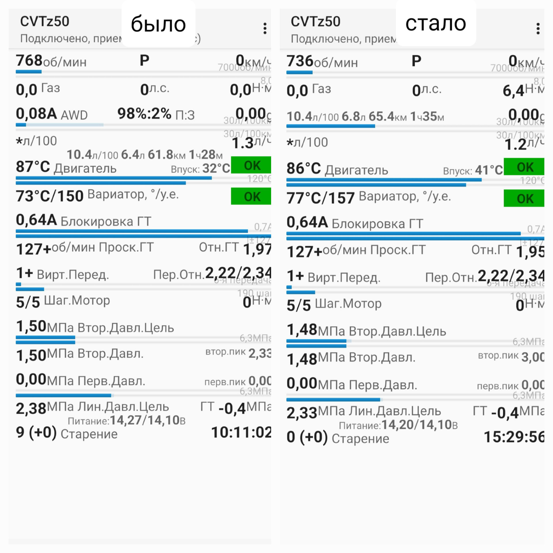

P.S. Хитрила доволен, едет нормально. Диагностику было стало в CVTZ50 и логи CarScanner для истории записал.

Как на этой жиже вариатор работает? До этого красная была что за жидкость?
Езжу, замечаний в принципе нету.
Не греется сильнее, по сравнению с нс2? Не воняет?
Фото cvtz50 говорит о том что нет
