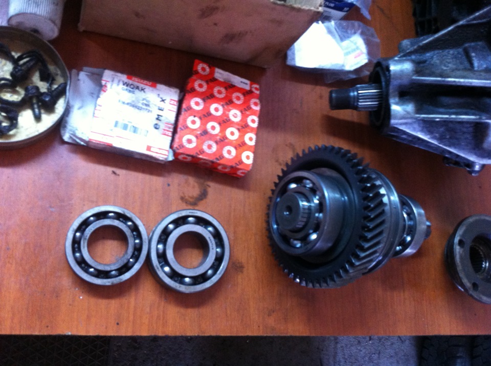

Замена подшипников вала раздатки переднего кардана.
При эксплуатации автомобиля зимой на полном приводе, был слышен сильный гул раздатки. Вскрытие КПП показало, что 2 подшипника пришли в негодность. Один подшипник был заказан заранее, а другой быстро нашел после разбора КПП. Также заменены сальники фланцев карданов.

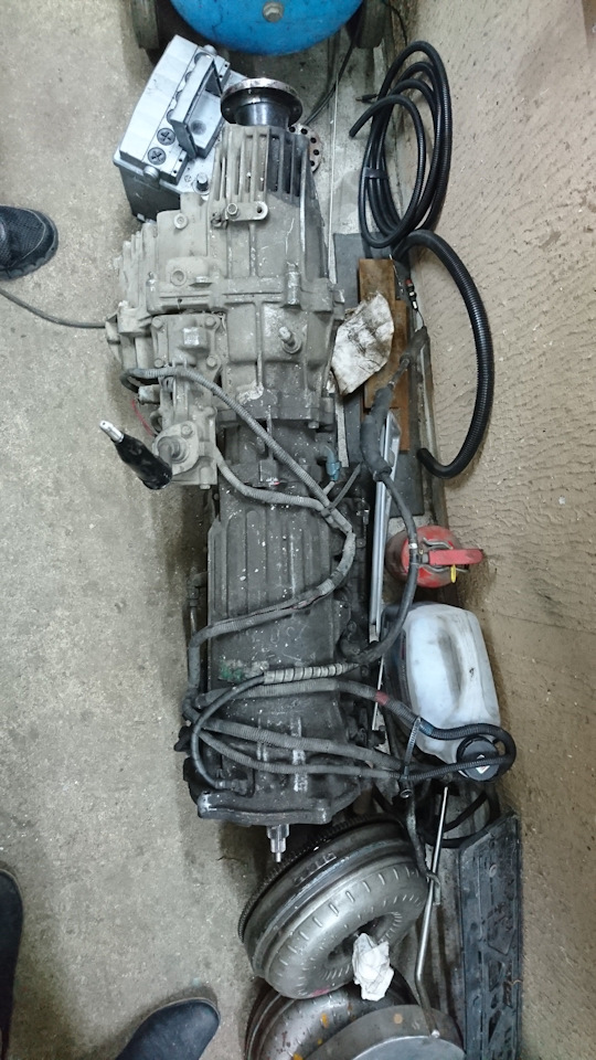

Подскажите на фото акпп и раздатка от монтерея?
Вроде она

Вот боюсь я с коробками колупаться, как показывает практика, получается только разобрать… ))))
Я тоже боюсь, поэтому дальше не полез. А хотел еще сальник заменить между кпп и раздаткой.
