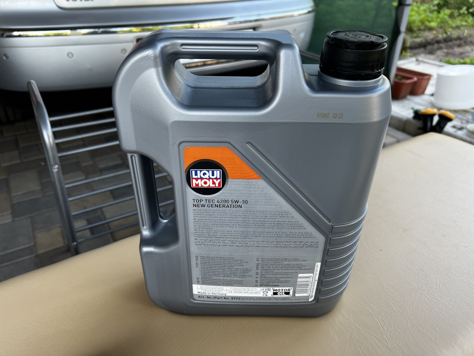

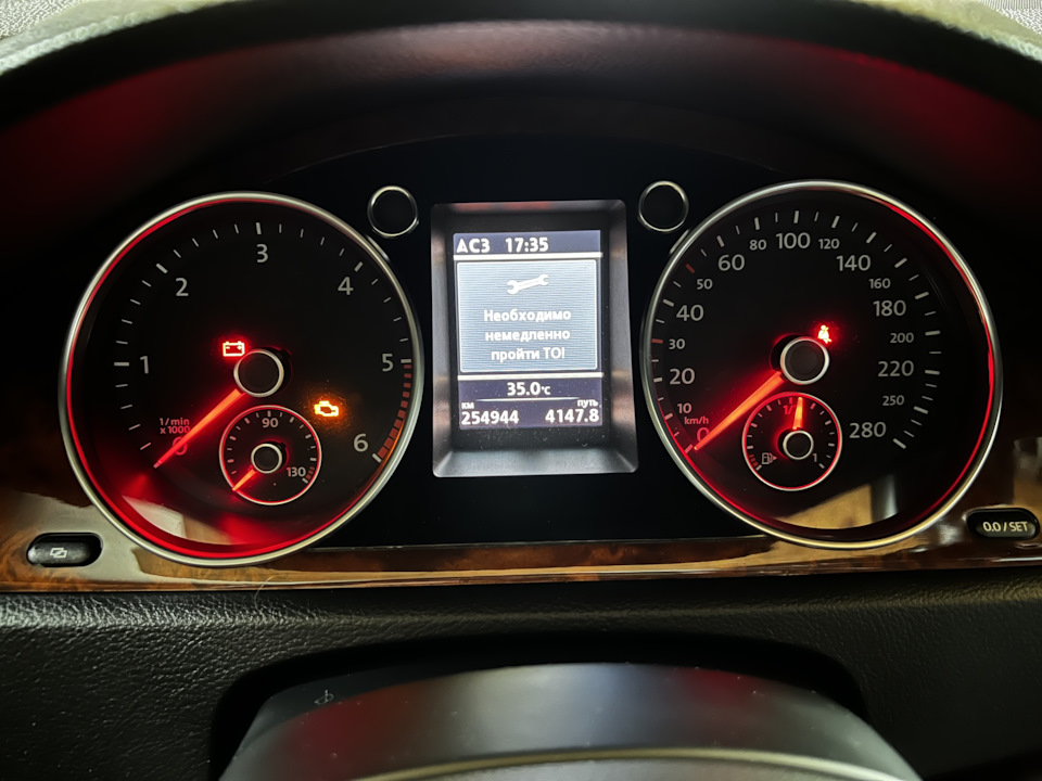

Пробег с момента последней замены масла 247014 — 254944 = 7930 км. На этот раз из-за отпуска успел наездить немного больше чем обычно. Сам я планировал замену масла до отпуска, но сервис был занят. На этот раз по просьбам и советам трудящихся взял на пробу масло Liqui Moly top tech 4200 5W-30 new Generation, уж больно сильно рекомендовали. Насчет предыдущего масла Motul Specific SAE 5W-30 с допуском только vw 504 00/507 00 ничего плохого не было замечено.
И как всегда меняем резьбовую пробку на новую номер SWAG Номер: 32 91 5374. Момент затяжки 30Нм.

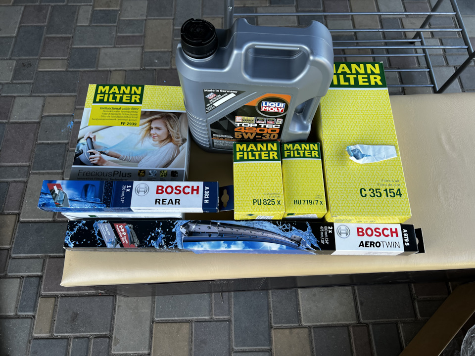

Дальше замена фильтров: масленного, воздушного, топливного и салонного.

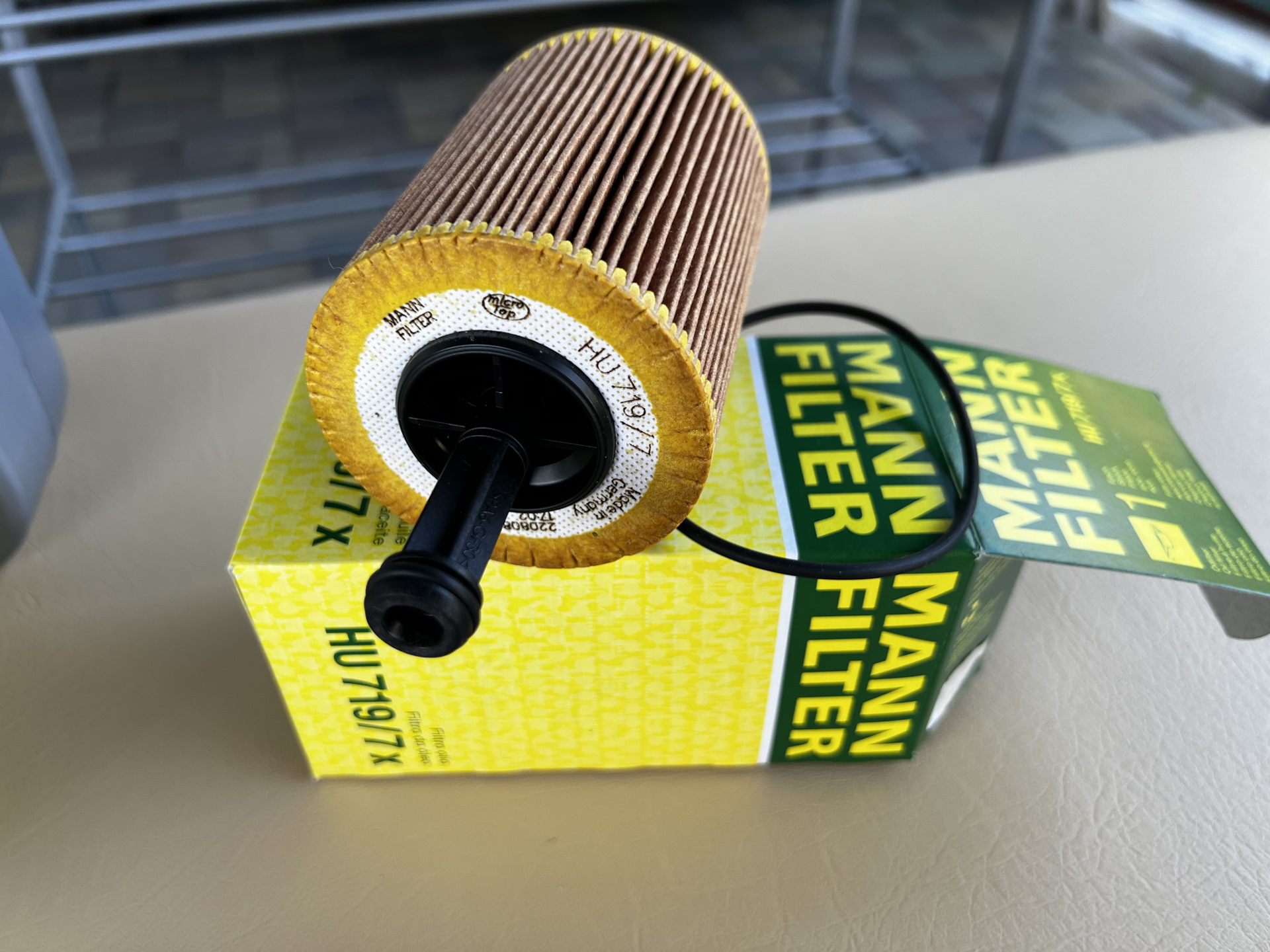

Масляный фильтр MANN HU 719/7 x момент затяжки крышки 25Нм

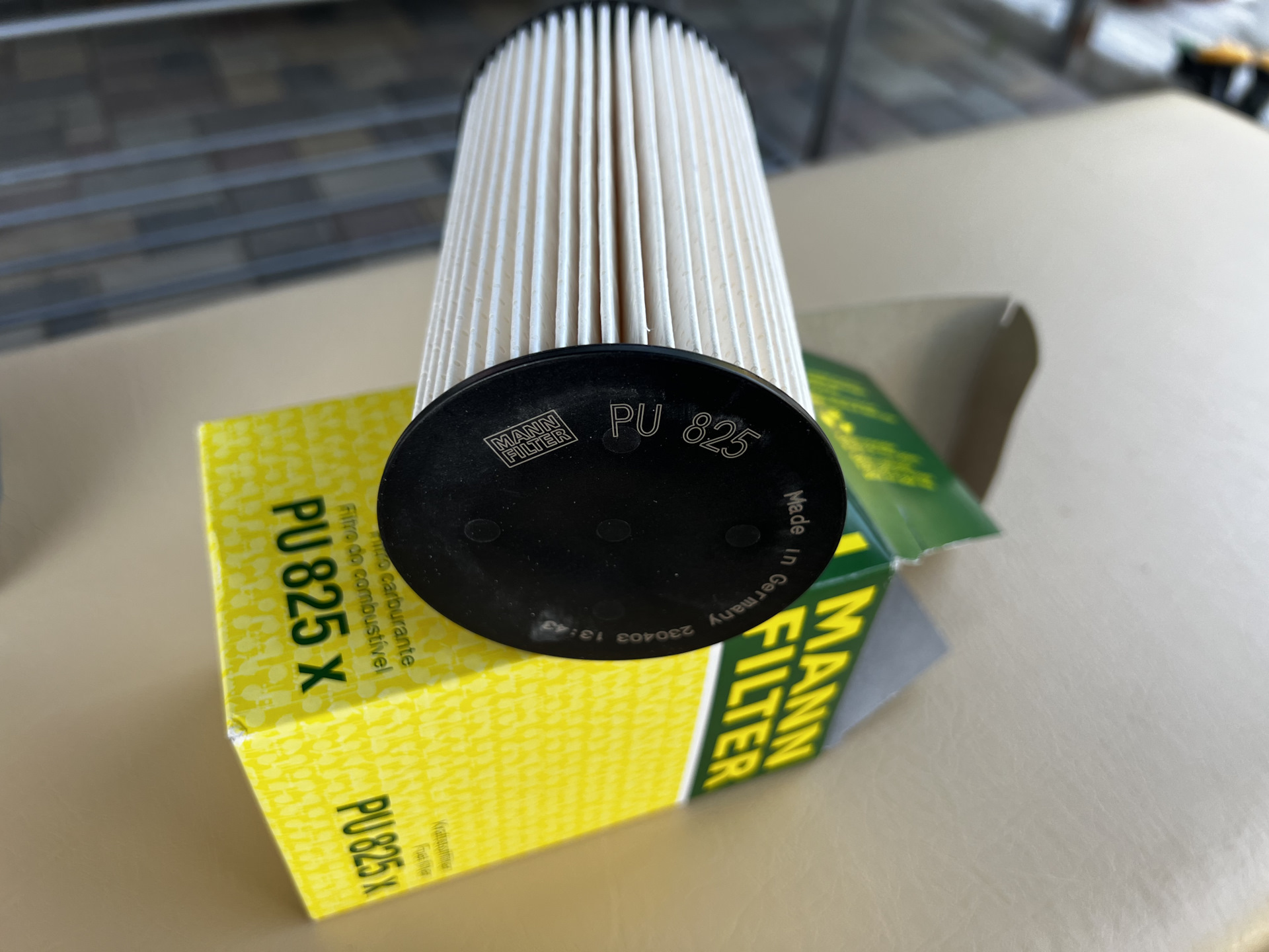

Топливный фильтр MANN PU 825 x момент затяжки винтов 6Нм.

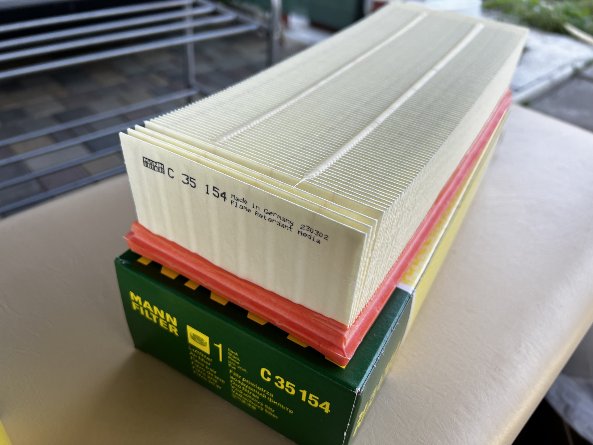

Воздушный фильтр MANN C 35 154

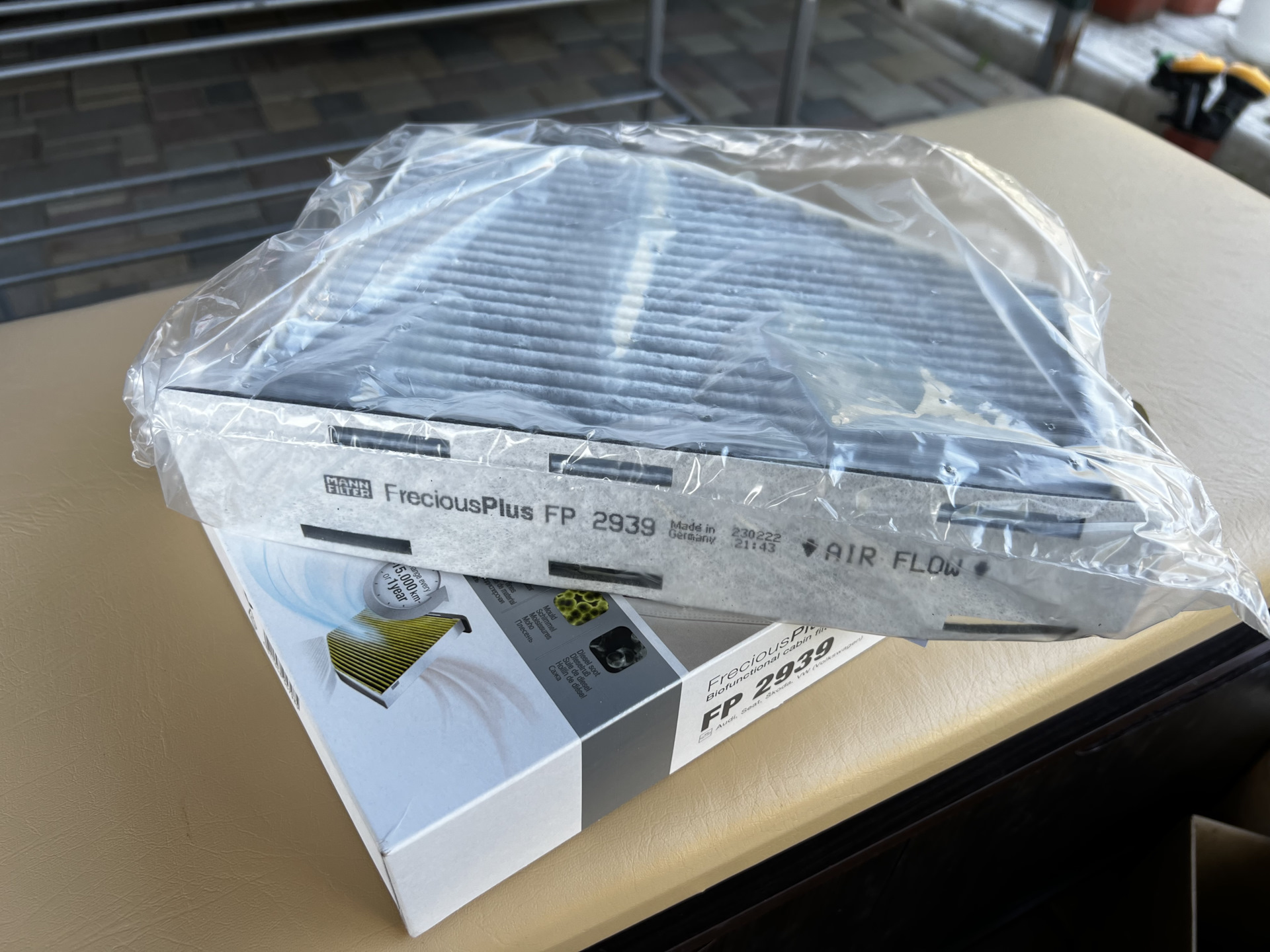

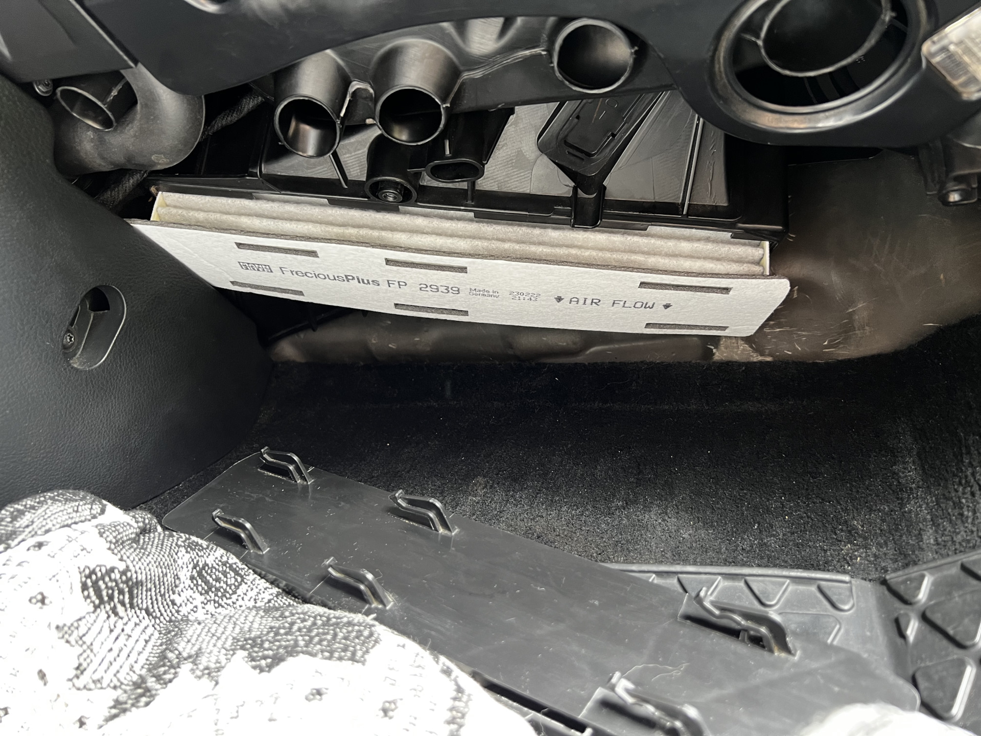

Салонный фильтр MANN FP 2939 замена была совмещена с чисткой испарителя, взял средство от Mannol 9971 пенный отлично пахнет и моет.

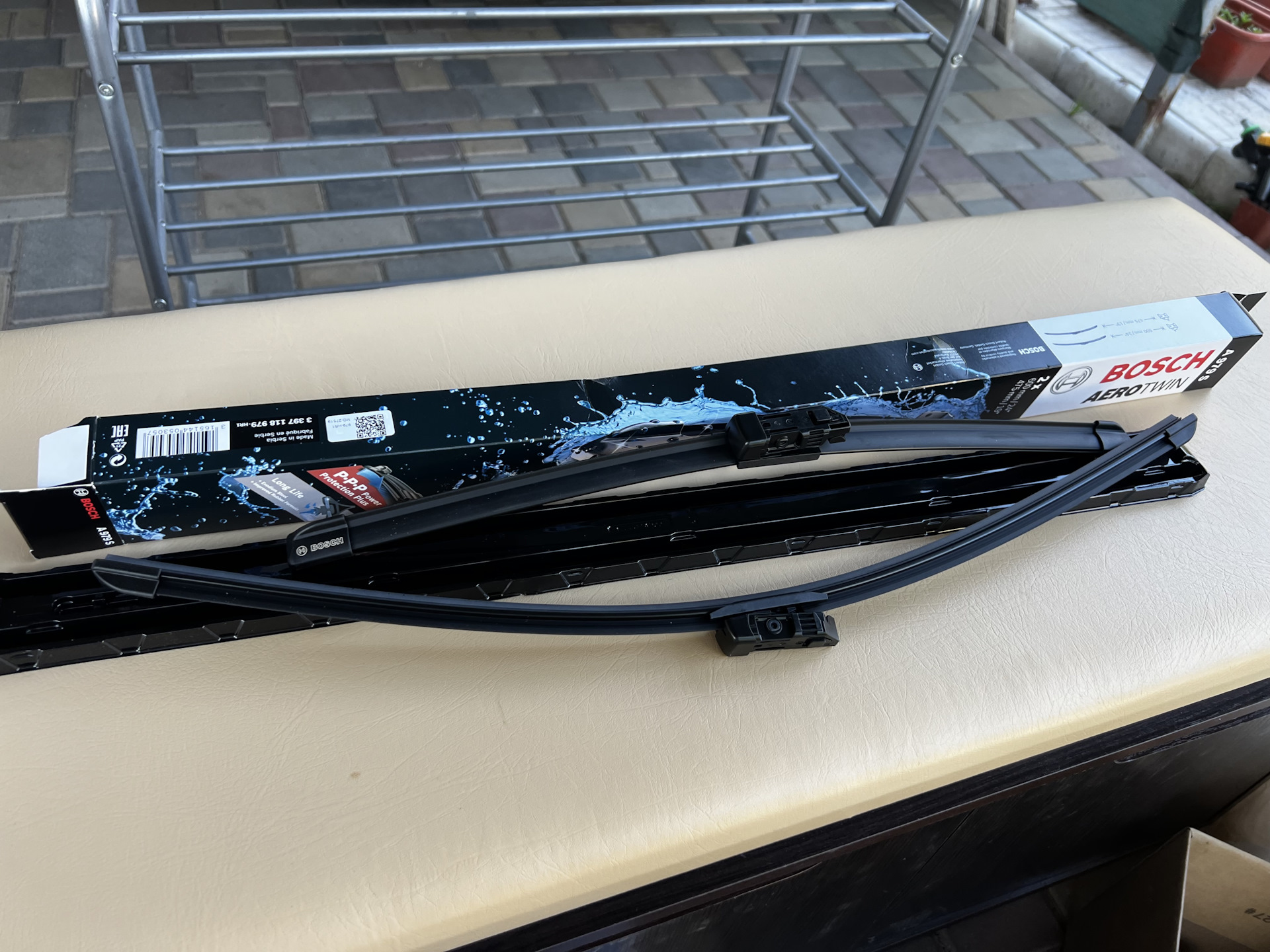

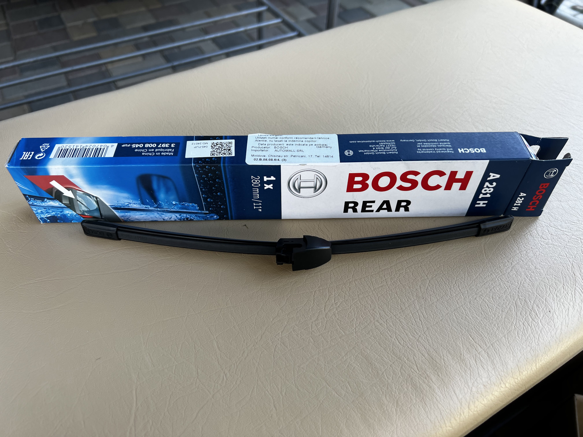

Выбор дворников снова пал на фирму Bosch перед Aerotwin A 979 S и зад A 281 H
Замену дворников по кругу тоже делал сам.
