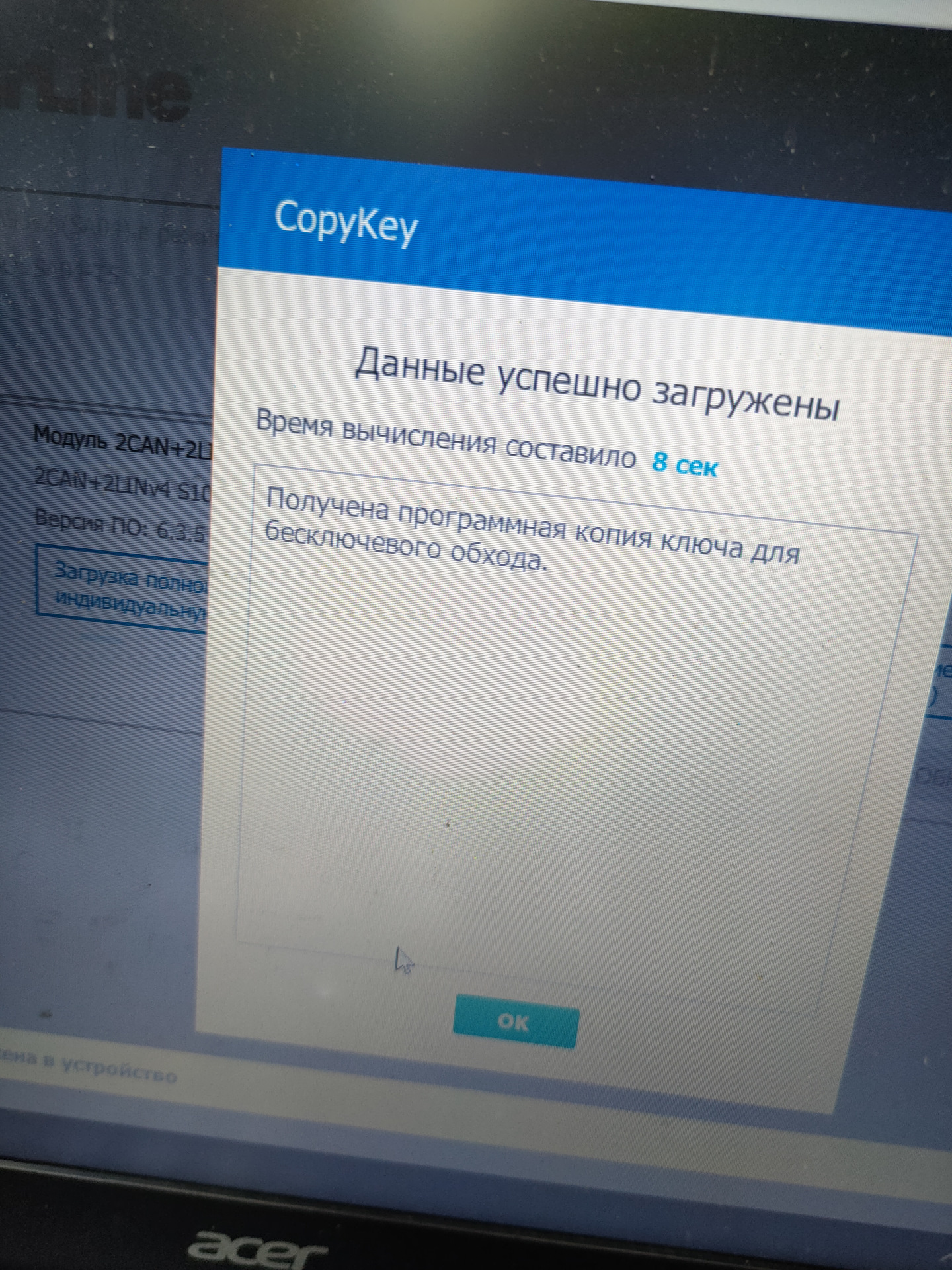

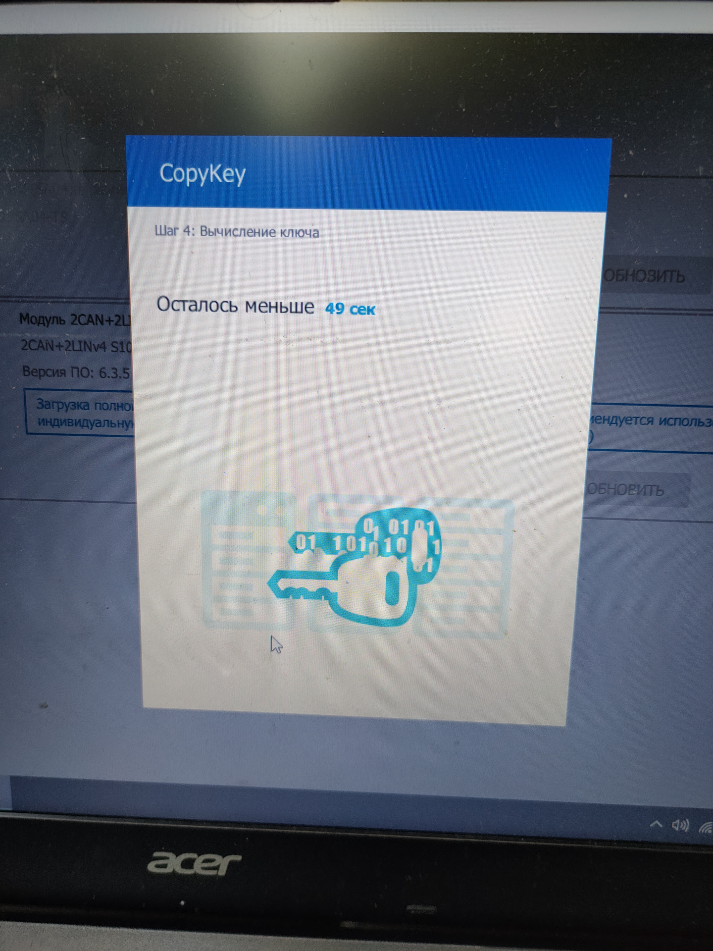

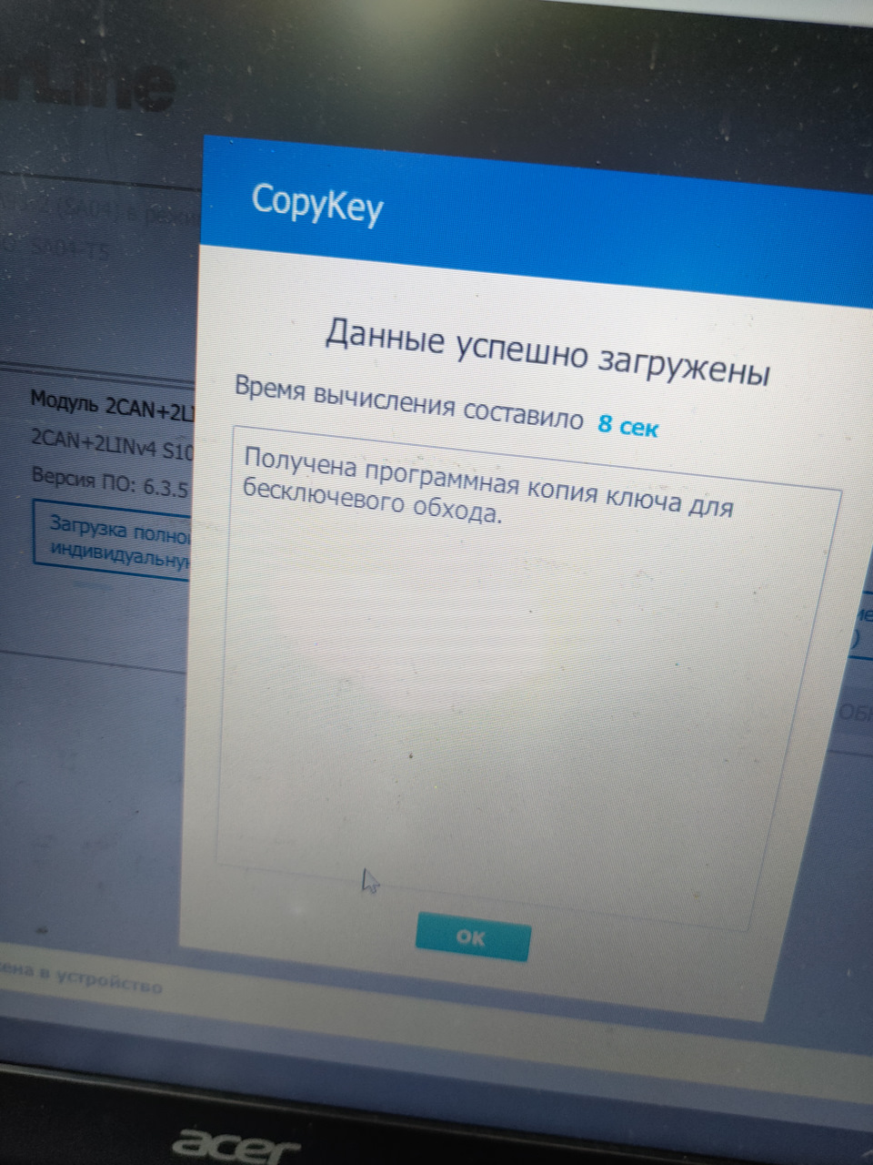

После этого подключаемся к блоку сигнализации нажимаем в блоке CAN модуля значок ключика выйдет надпись есть информация об обученных ключах.
Если у Вас есть аккаунт в приложении то можно нажать ДА, если нет то сохраняйте файл обучения. У меня был аккаунт я просто нажал на ДА и начался процесс вычисления ключа.
По времени вычисление заняло не более одной минуты.
Копия ключа записалась, собираем обратно сигнализацию. Закрываем на штатный ключ и пытаемся завести с брелка сигнализации.
Успешный запуск.
На этом настройка завершена. Сигнализацию прикрепляем стяжками сзади блока предохранителей.
Если у Вас нет аккаунта старлайн то можно через почту получит программу с копией ключа. Генератор ключа
Итоге по времени установка заняло 4 часа и сэкономлено примерно 3000 рублей. Плюс получил новые знания и опыт.
