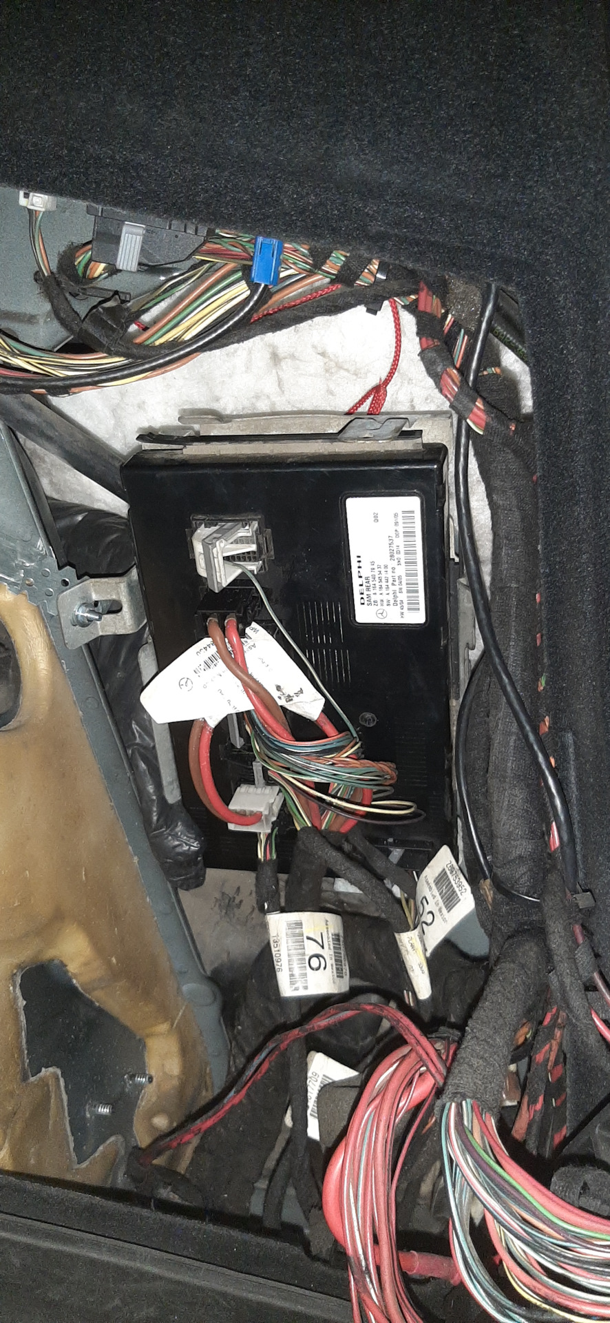

К слову о местах приложения усилий: задний блок SAM, уплотнители фар были заменены прежним владельцем, НО. Когда залез в нишу — увидел что блок завернут в пакеты, обложен тряпочками и все это дело после дождя/мойки было мокрым…
Шерстил драйв, шерстил просторы остального интернета и отыскал несколько вариантов устранения риска потери САМа (помимо ревизии всех резиночек/уплотнителей — это само собой разумеющееся):
1. Перенести блок в салон — нужно покупать провода, дербанить половину салона — слишком мутороно, но надежно.
2. Залить плату блока лаком — очень сомнительная затея сама по себе.
3. Поднять блок SAM к блоку предохранителей.
Принял решение реализовать последний вариант, поскольку подгоняла погода — несколько раз в неделю шли хорошие дожди, которые не оставляли нишу правого заднего крыла без капель воды.
Огромная благодарность texnikru за его пост по поднятию САМа (www.drive2.ru/l/473354050482471429/) !
Практически полностью повторил последовательность и способ крепления блока.
Обращаю внимание людей неопытных (коим я также являюсь) на короткий провод, идущий к блоку САМ от левого крыла под обшивкой багажника — необходимо переместить пистоны (клипсы) на одну вправо (расположены под обшивкой багажника, чтоб добраться — нужно снять пластиковую накладку нижней части багажника).
"Нижнюю ножку" металлической рамки САМа завел на болт крепления задней фары.
