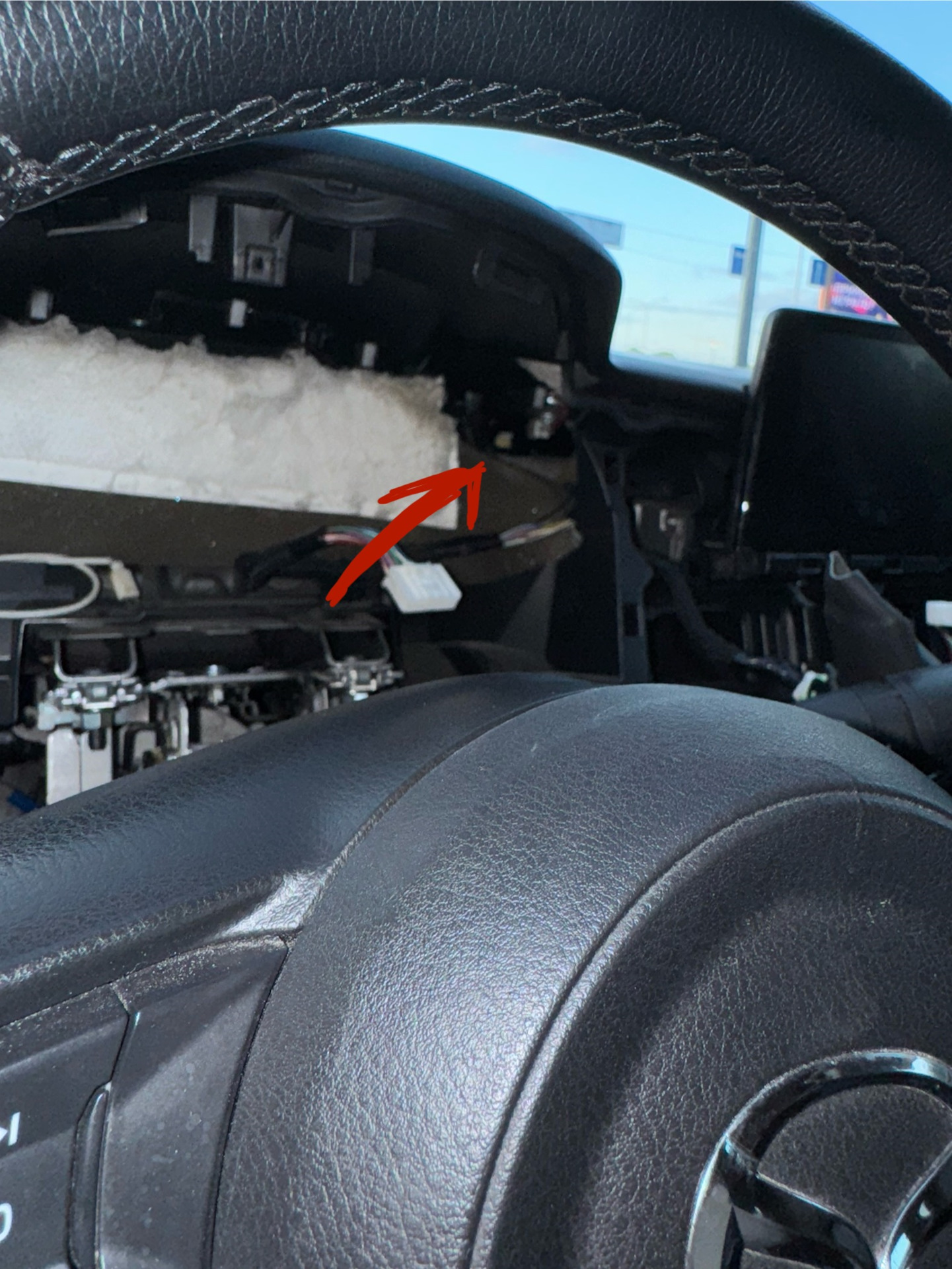

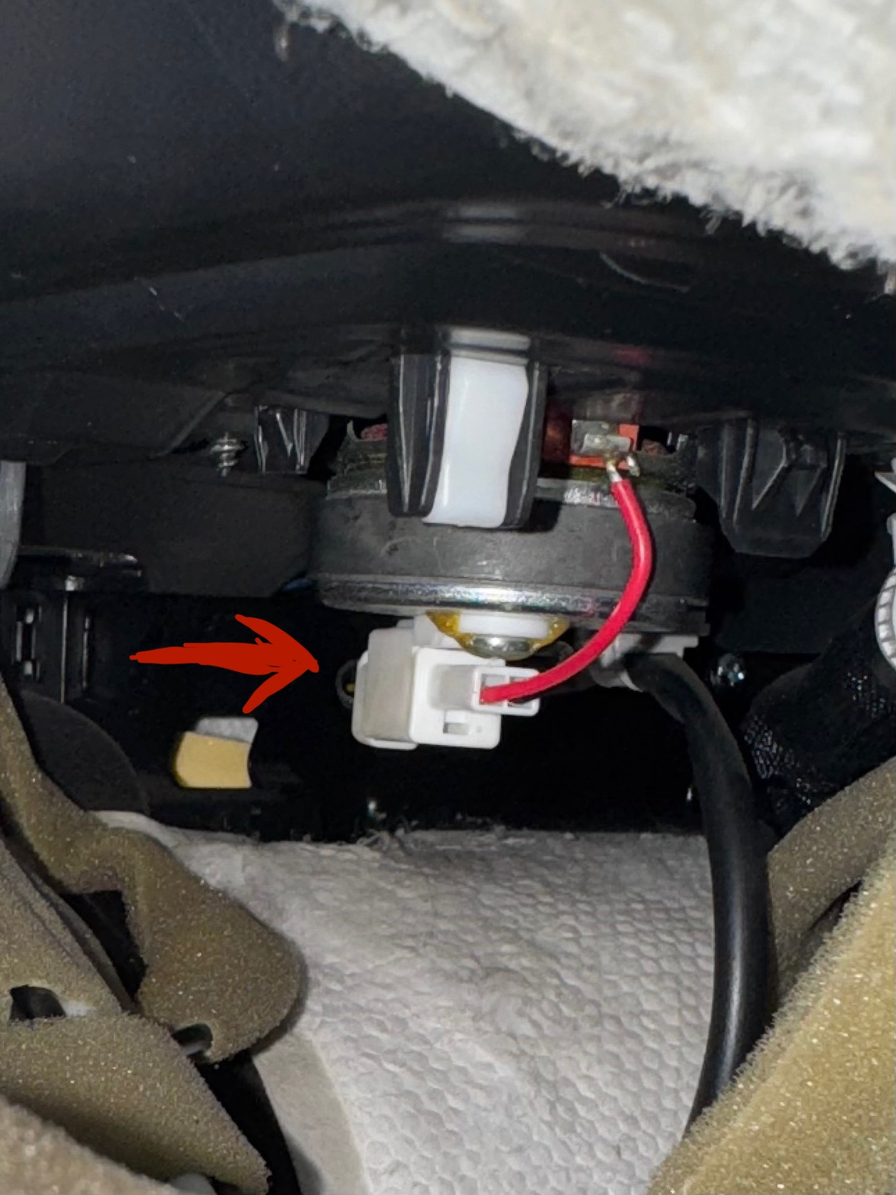

При тройном писке дело скорее всего в батарейке Глонасс. Если не хотите менять батарейку за примерно 5к, то можно просто отключить эту пишалку под торпедой. Снимаете приборную панель и видите ее. Она там одна, на звук никак не влияет. Пробовал все отключать, только это помогло избавиться от писка

это батарейка системы эра-глонасс. Где-то были посты по этой теме, народ просто ее отключает и не парит голову с заменой.

А не в глонас ли батарейка сдохла?
А где она
