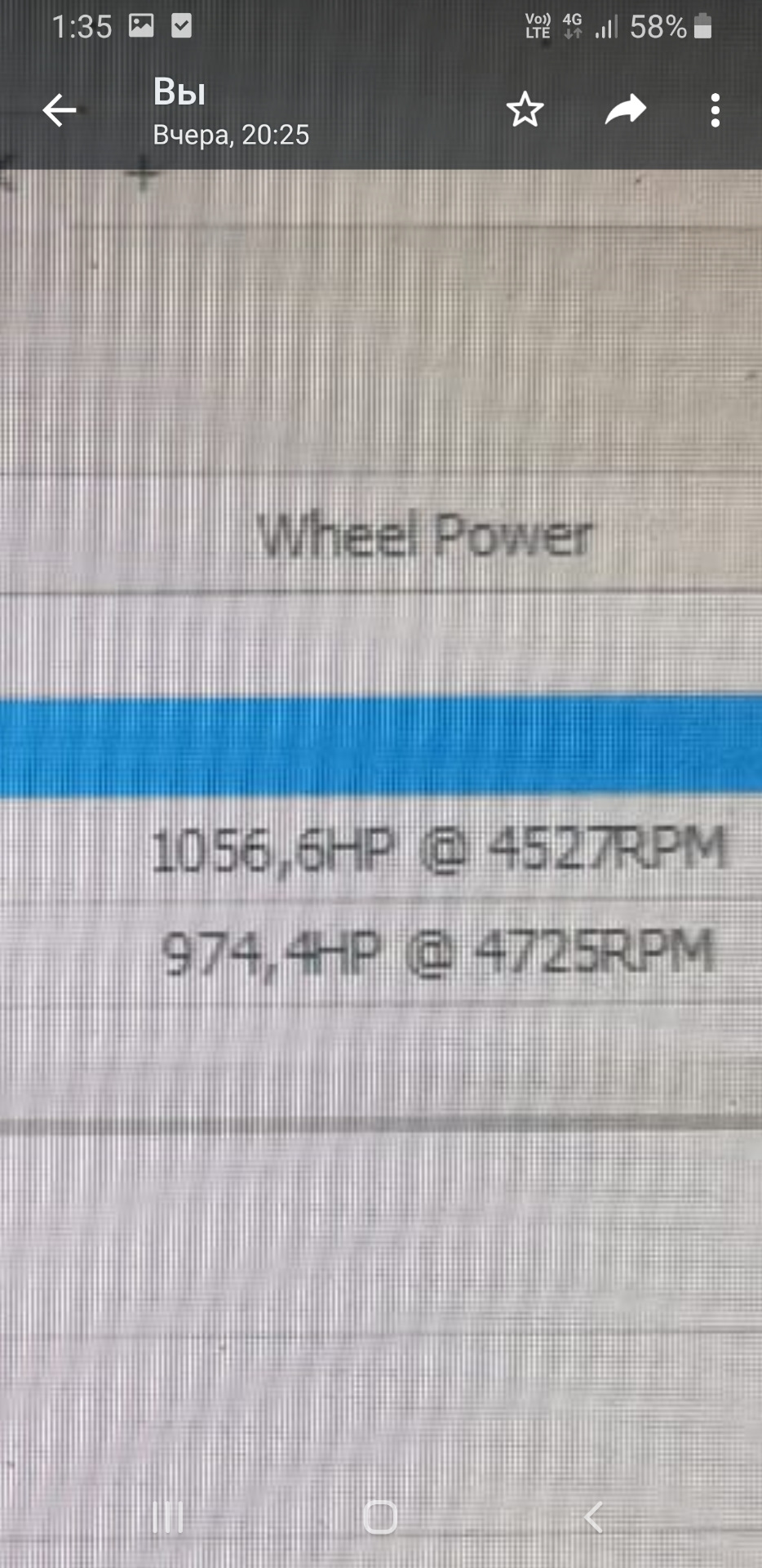

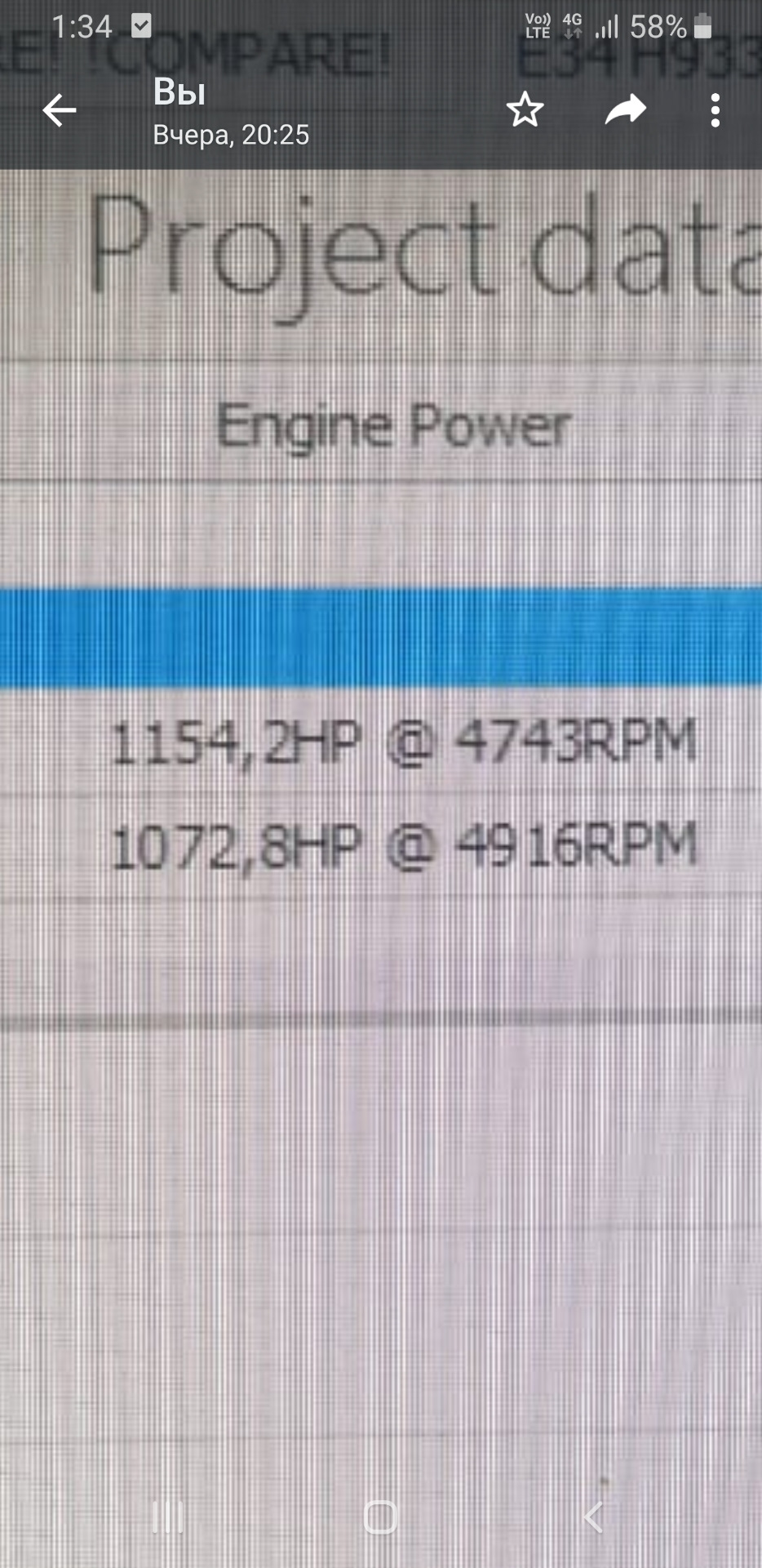

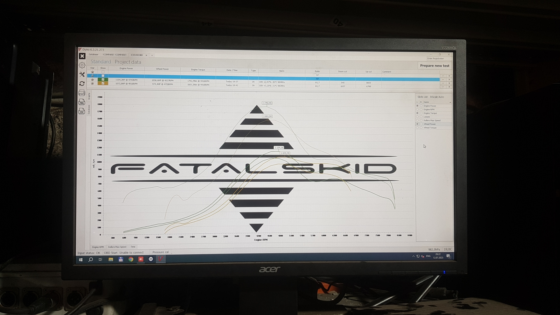

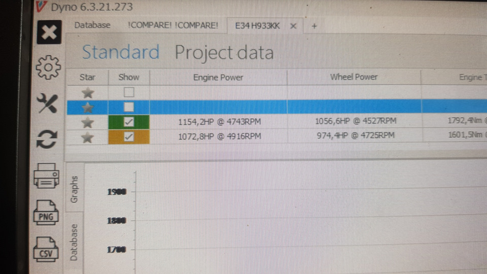

Добрался на стенд к Жоре. Большое спасибо Ване из Fatalskid! В очередной раз очень нам помог. Итог давка 1.6 бар, обороты 8600 результат пиковые 1154лс на маховике и 1057на колесе. Это всё на сотом бензине с заправки. Очень радует что всё получилось. Валит адово, это мало сказать.

Цифры конечно не реальные.
Когда замеры планируете?
Интересно в реалии как поедет.
На стрипе, или на рейслоджик?
На стрипе, на драгги, разницы нет.
Так как на надуве 1.6 бар и мощность при этом 1154 ЛС, не особо верится.
100-200 низкие 3 должен ехать как минимум.
Все потому что это s38😉 8600 оборотов. А как едет замерим

Так в итоге надо подтвердить результаты на стенде, а то пока это не реальная информация, на 1.6 бара 1154 л.с. или это с закисью то ещё можно поверить.
Такую мощность на таком давлении как минимум объём двигателя должен быть в двое больше чем у тебя.
Давай уже показывай результаты хотя бы с драгги 100-200 в формате видео, это самый лёгкий способ подтвердить результаты стенда.
Я сейчас приехал на побережье с москвы, покатаемся по нему, потом двину домой. Так что чуть позже скину всё обязательно. Самому интересно. А так в мире эти мотры поэтому любят, при 1.5 бар 1000сил. У него продувка головы дикая с завода. Я знаю джз сделанную головку у степана пузырёва примерно такие же показатели показала. На толкателях со злыми валами. Минусы у этих моторов это блок. Поэтому джей себя так зарекомендовал в мире.

Странно…
4700 1000+ а крутить до 8000.
Это типо в пике 3 бара дунула и к отсечке до 1.5 сдалась?
Нет, всё дело в том что это было на стенде обороты, остальное проскользнул бублик, он на масле. Т.е барабаны на 4700, а на моторе 8500

Странно…
Это проскальзывание бублика. На моторе обороты в этот момент 8к+

Почему пик мощности на 4900 ? После 5 тыщ все на спад .
Может передаточные числа, может настройка
Бкблик буксует столько. Он на масле чисто.
Spaiss
Вы не смотрите что машина на акпп? Когда 4900 стенд показывает, на мотрре 8500
