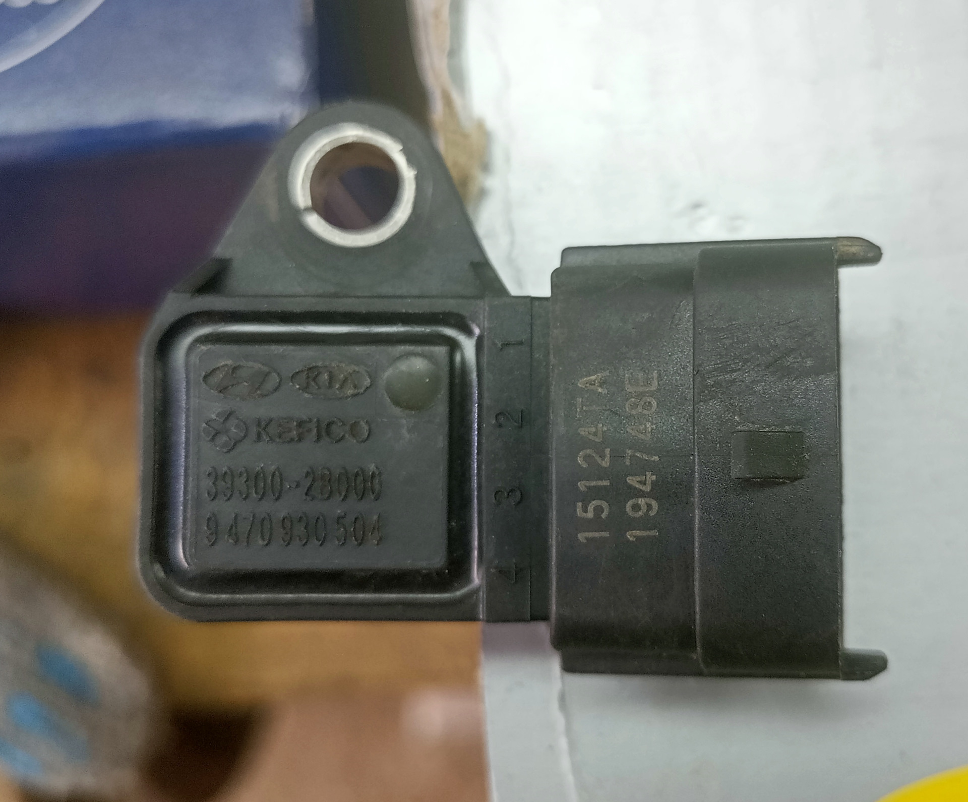

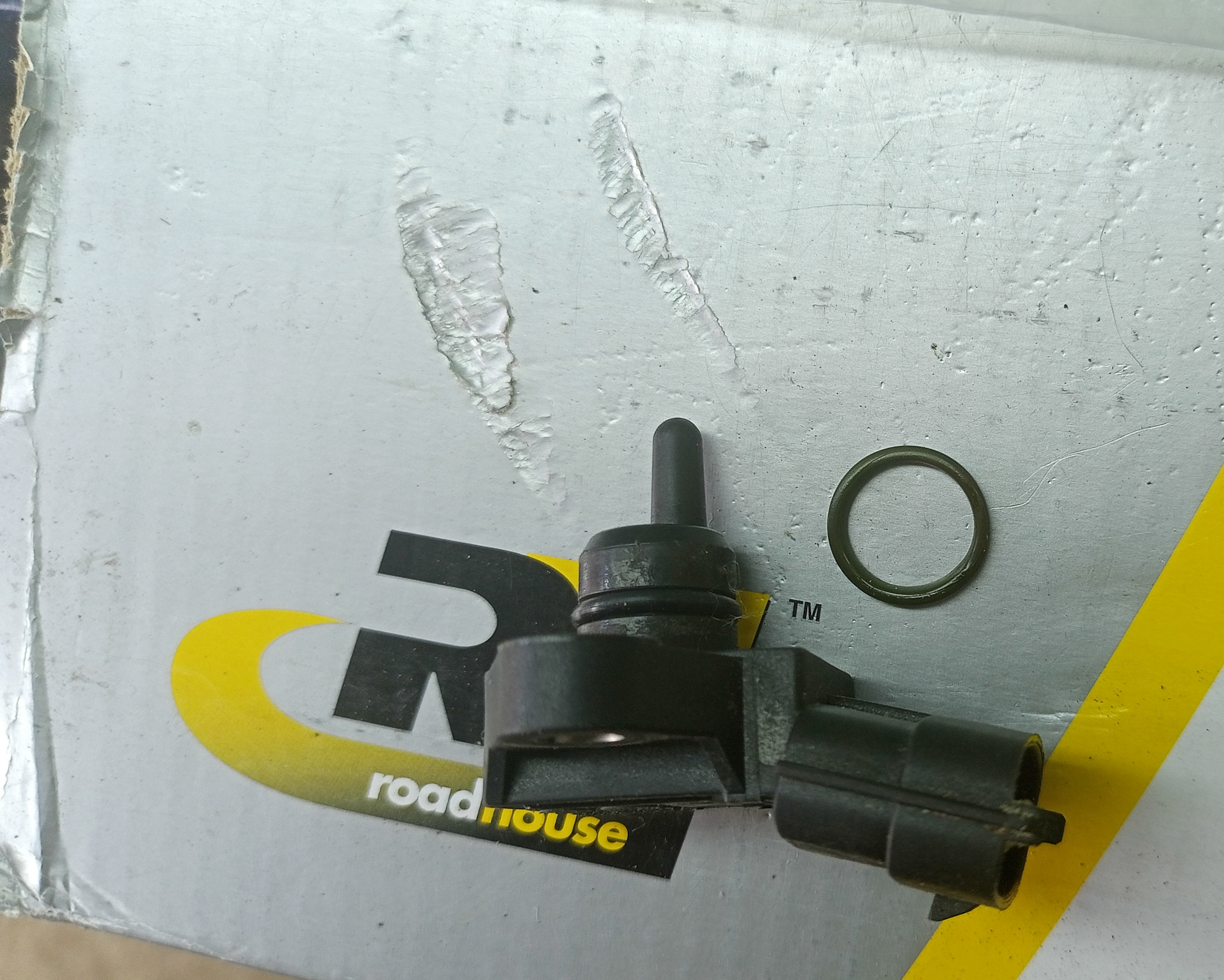

Не для не кого не секрет, что есть такая маленькая беда с ДАД (датчик абсолютного давления впускного коллектора).

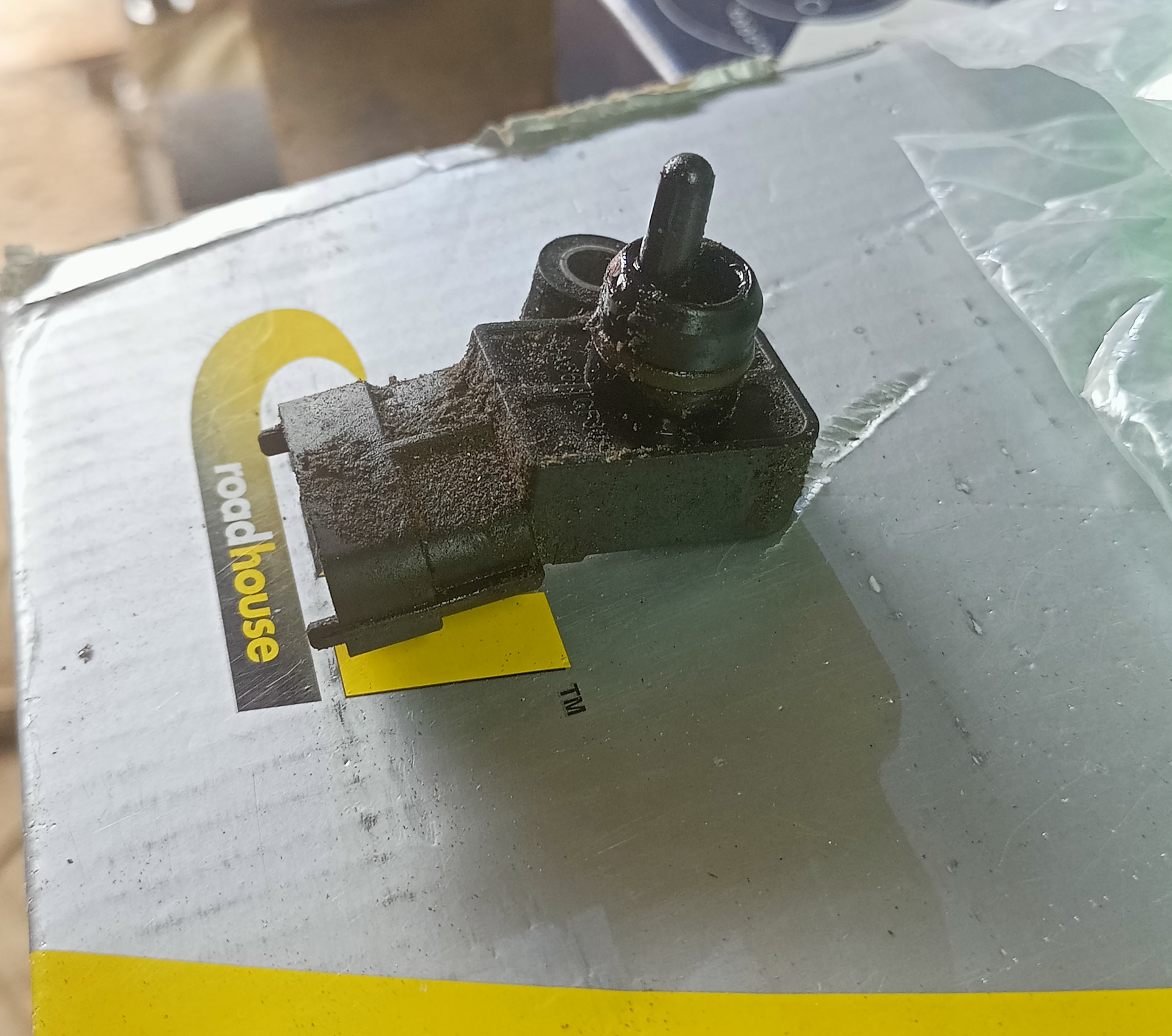

У кого то, это влияет на поведение работы мотора или ещё как то проявляется, но то что он "сопливит" — это у каждого владельца! 🙄
Спустя какое то время эксплуатации, пока машина была новая, из под ДАД начинает давить газы (я так полагаю) и датчик обрастает шубой из грязи и начинает вся эта грязь капать на стартер до кучи.

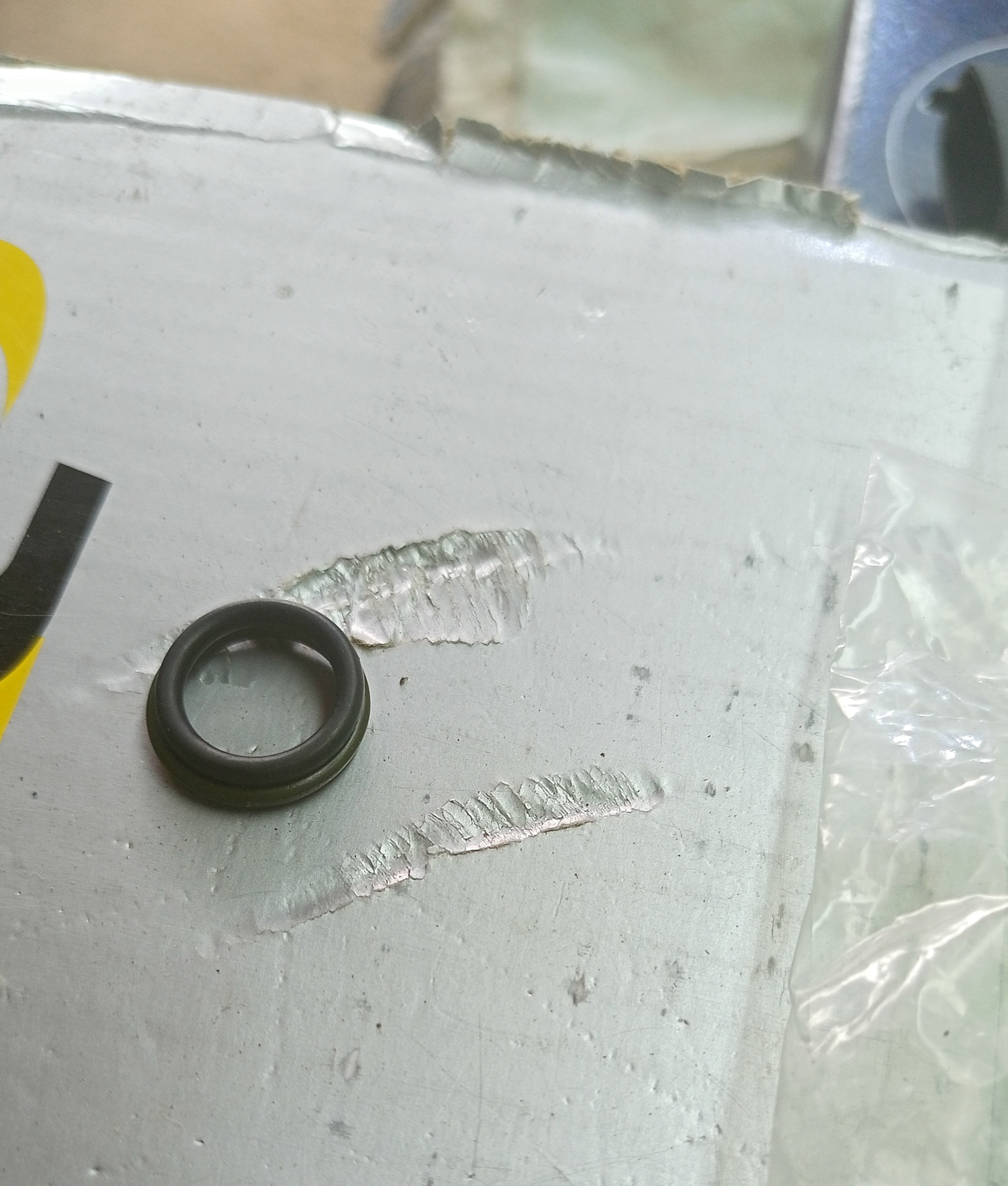

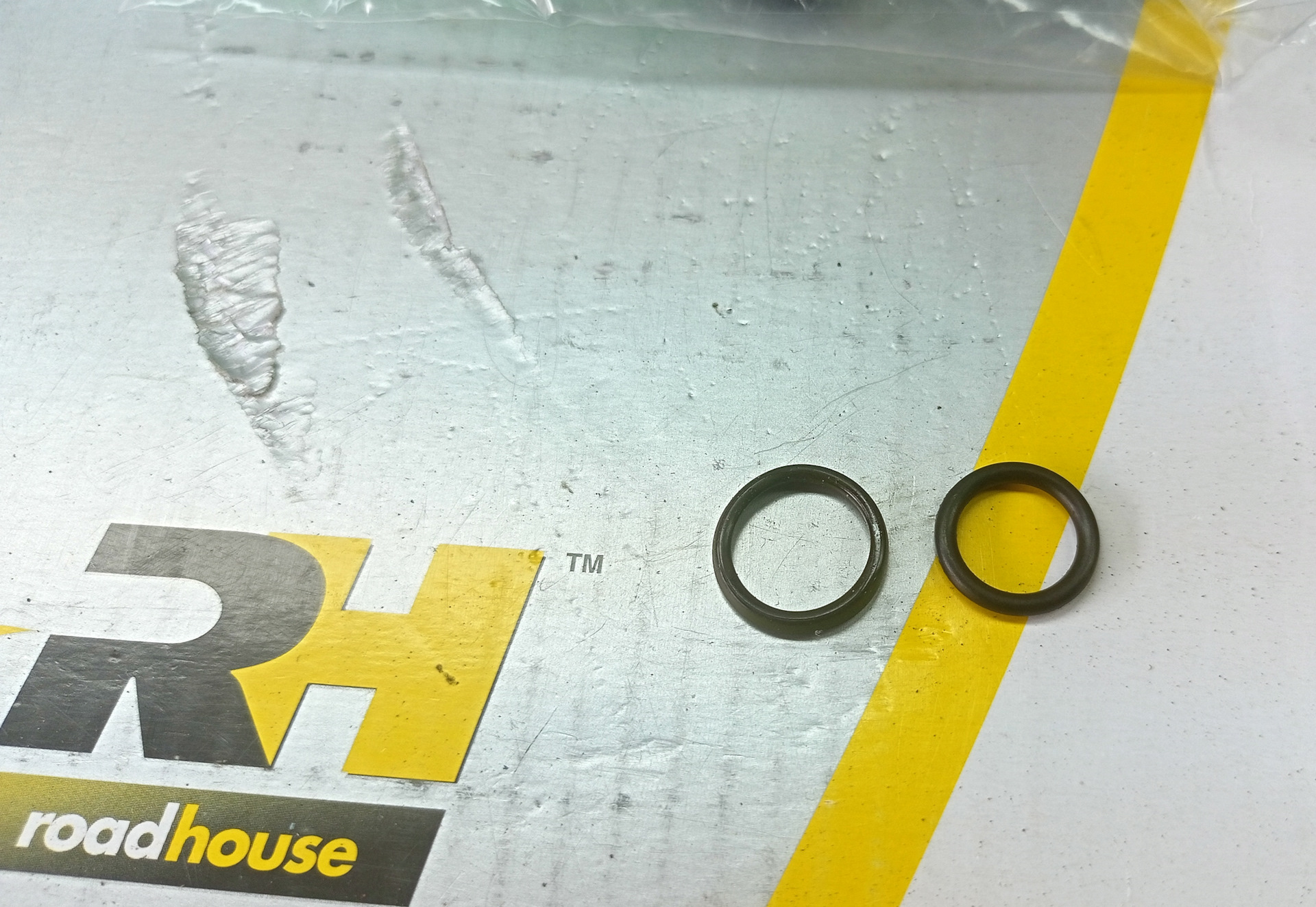

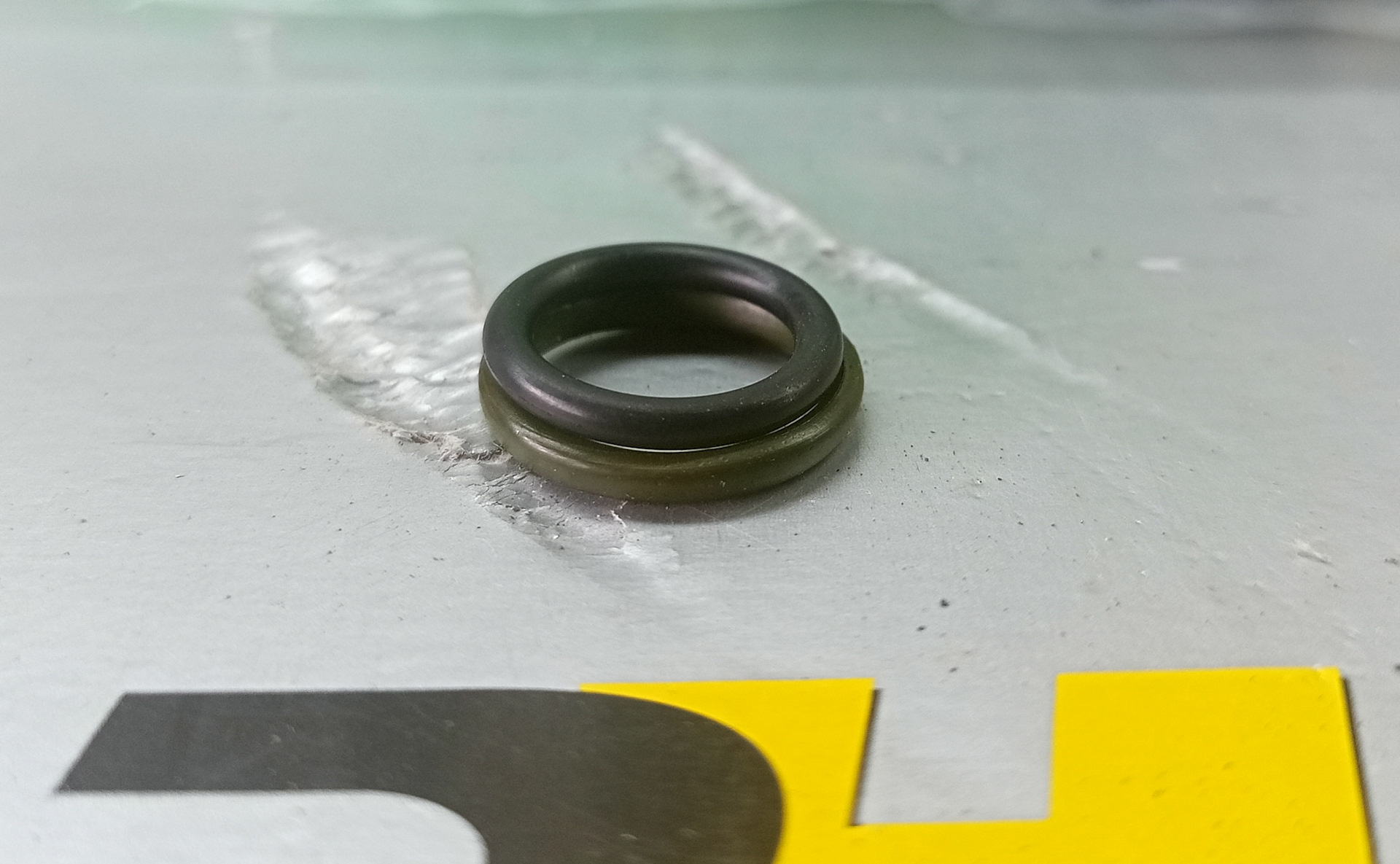

Я ещё когда то давно увидел запись о замени резинового колечка на этом датчике и сохранил в закладки себе.

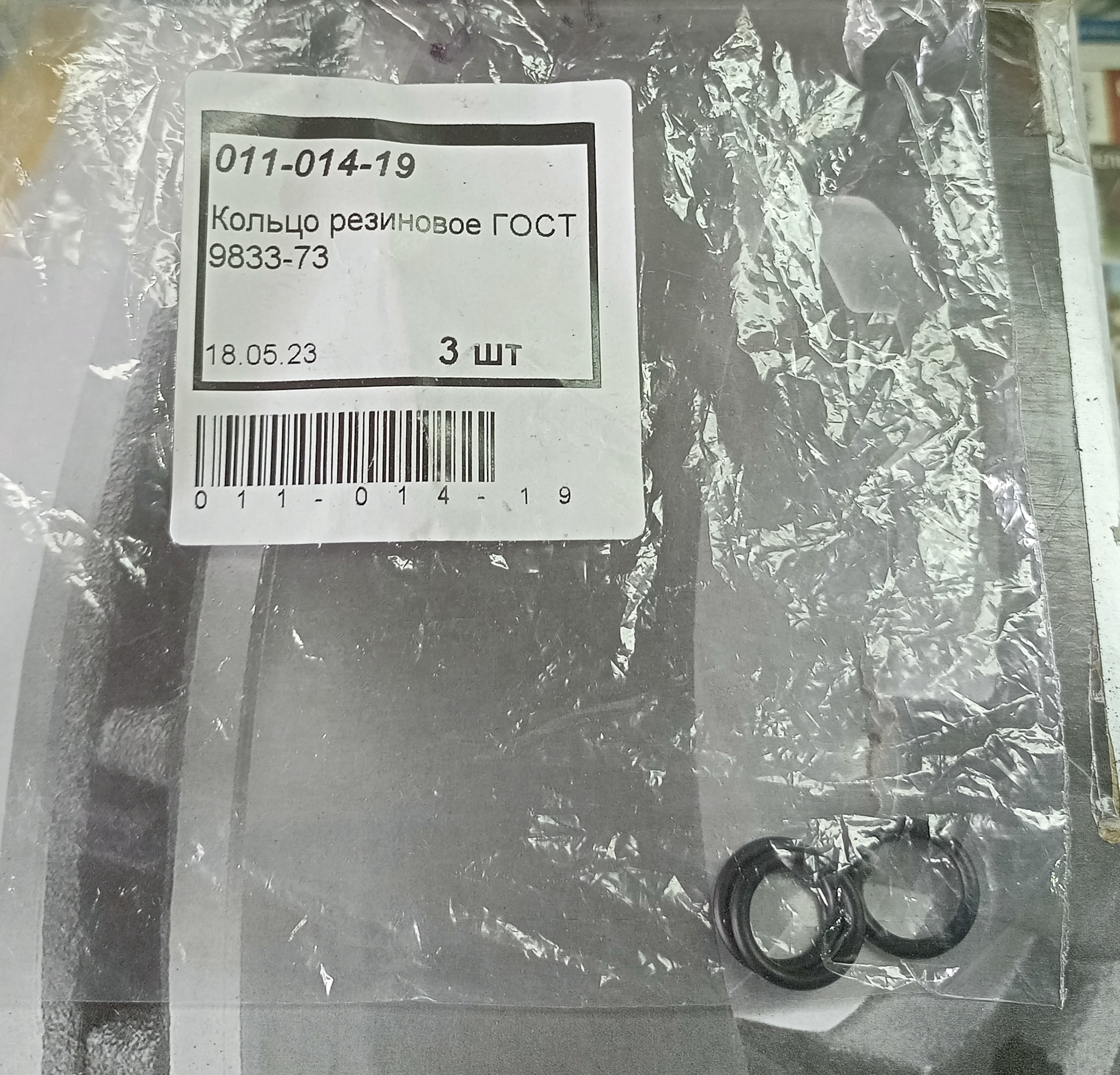

И вот настало время для заказа его 011-014-19, фирм изготовителей этого резинного изделия хватает достаточно. Я взял колечки фирмы "Автокомпонент" /011-014-19/ ГОСТ 9833-73 😎 аж 3 штучки по 11 рублей.

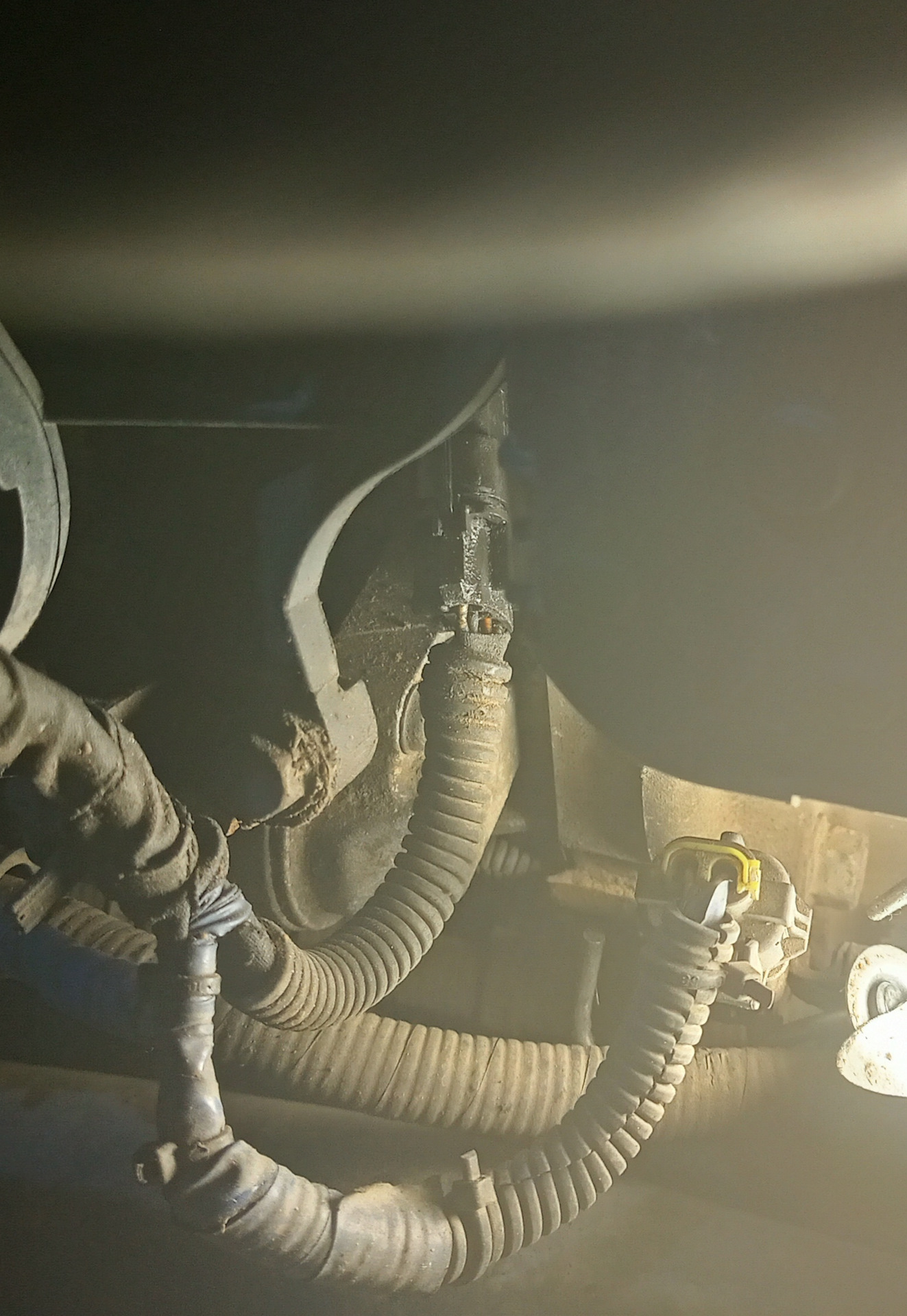

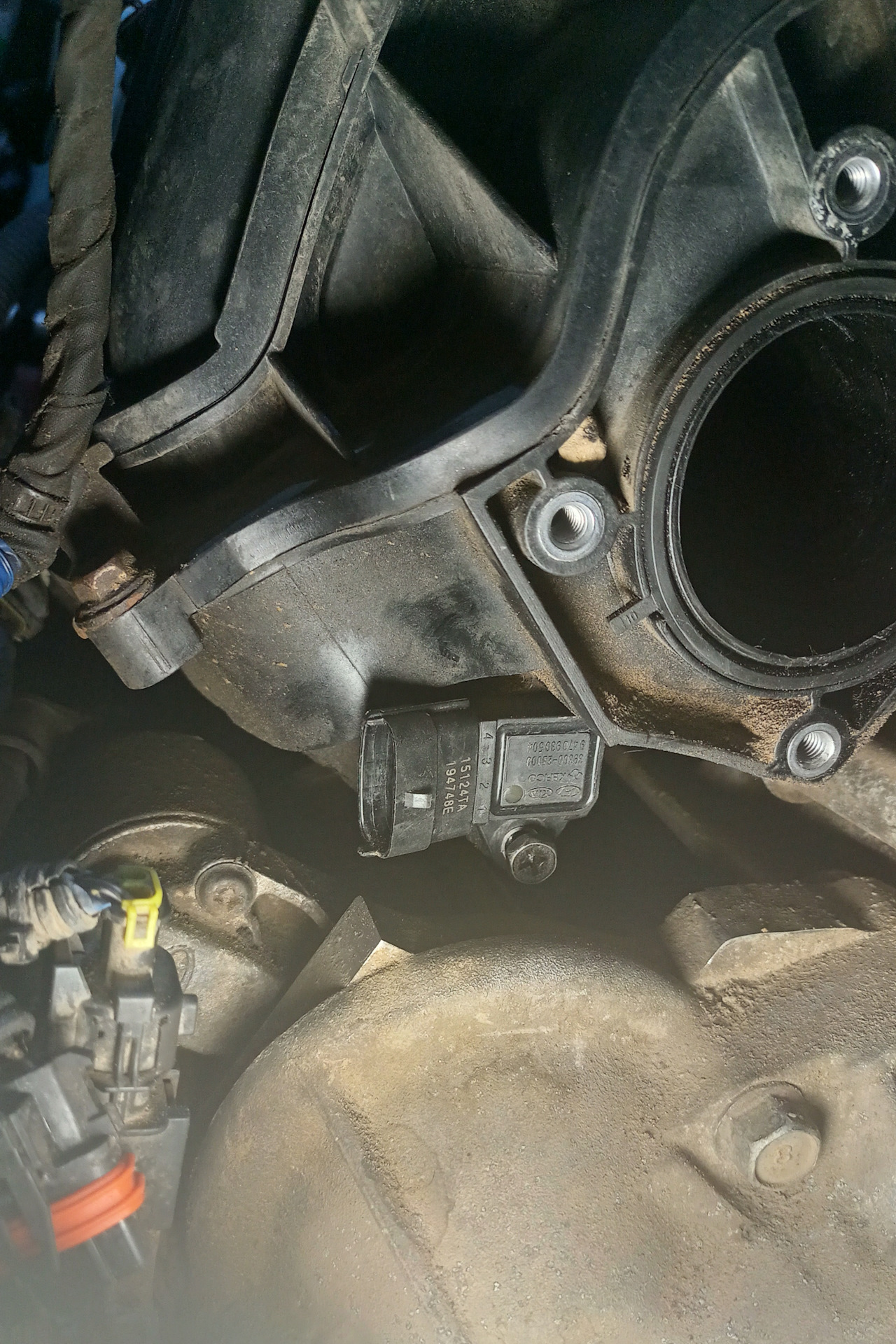

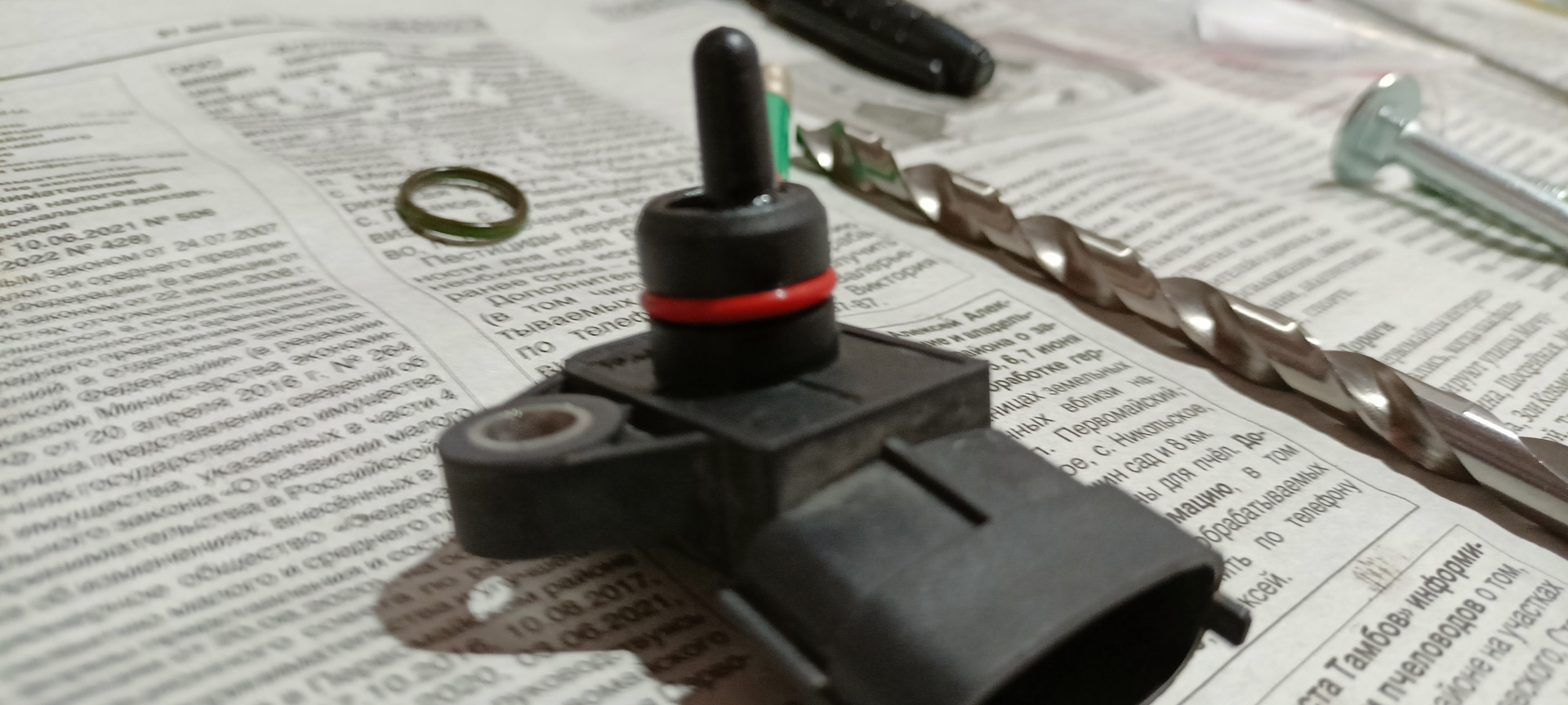

Сегодня поменял в гараже это колечко на ДАД с небольшими отсылками к создателям это "удобного" места расположения датчика под дроссельной заслонкой в глубине впускного коллектора. Пришлось даже открутить и почистить в последствии саму дроссельную заслонку от грязи и отложений с 2х сторон 😁
PS: После замены колечка упал расход по бортовому компьютеру даже если довольно быстро двигаться при этом по трассе до 6.4 литра, хотя раньше за 7.2 литра переваливали показания смело (вчера с СПб ехал вечером и пришпорил по трассе) 😎

Тоже сегодня заменил 😊
Красное подобрал!

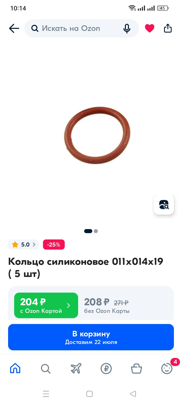

204 р 😱 хоть и за 5 штук — дороговато! 😁
Я брал два колечка 😏😁
Что то не оправданно дорого!
Ну как есть🤷♂️🫣

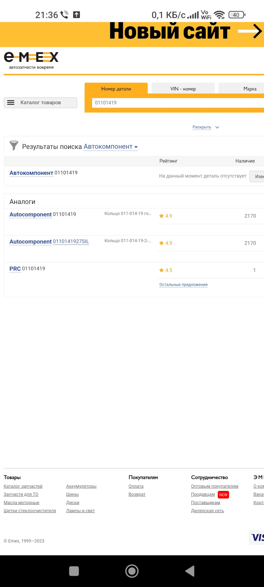

Подскажи какие там ещё есть уплотнители, прокладка под впускной коллектор, может артикул есть?
Сама прокладка дросселя и впуска и все.

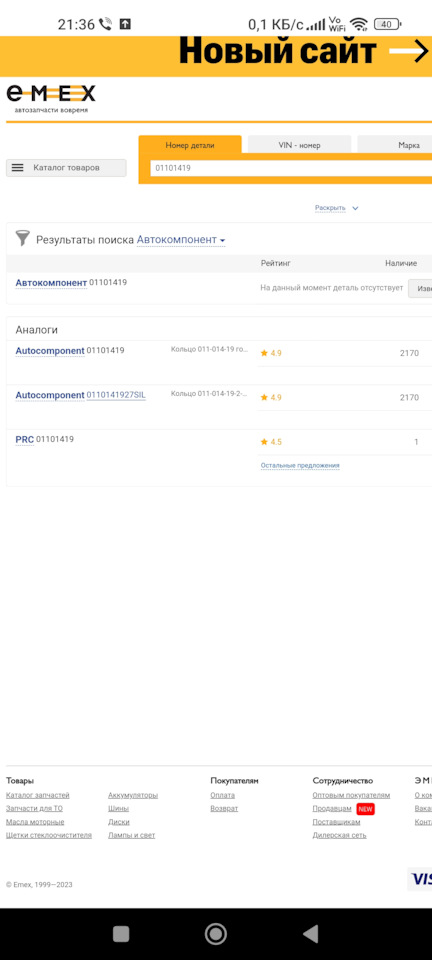

Ниже аналог тоже самое, только название производителя на латинице
Там аналогов порядка 4-6 штук по разным ценам.

Менял, чтобы не сопливил, а так предпосылок не было ни каких вроде.

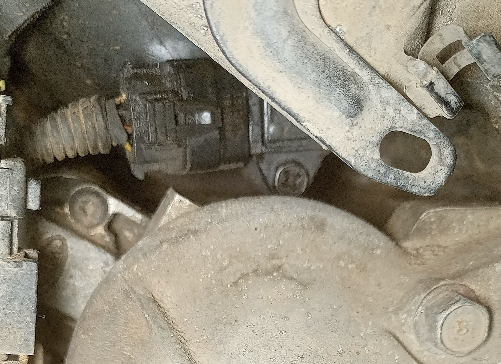

Тараканыч, это датчик который под впускным коллектором стоит? Верно же?
На 1.6 он стоит под дроссельной заслонкой, на на 1.4 он вроде чуть в другом месте стоит.
Визуально у меня течет этот же датчик по кольцу, но мне официалы утверждали что чтобы его снять надо демонтировать впускной коллектор… 🤔
Ну да… Но жгут выглядит идентично тому что у тебя на фото😅
А зачем три прокладки покупал? На случай если одну сломаешь а вторую потеряешь?
Цена смешная да и прозапас пусть лежат 😁
Значит и мне пора залезать, спасибо за артикул)
