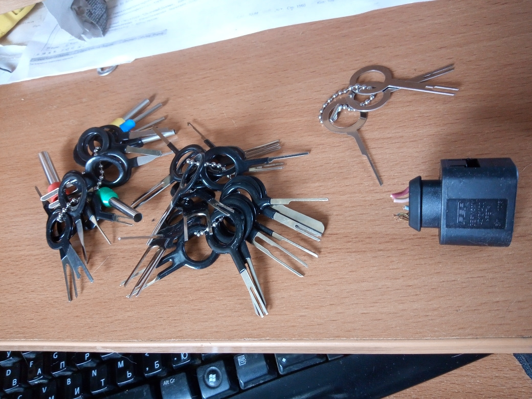

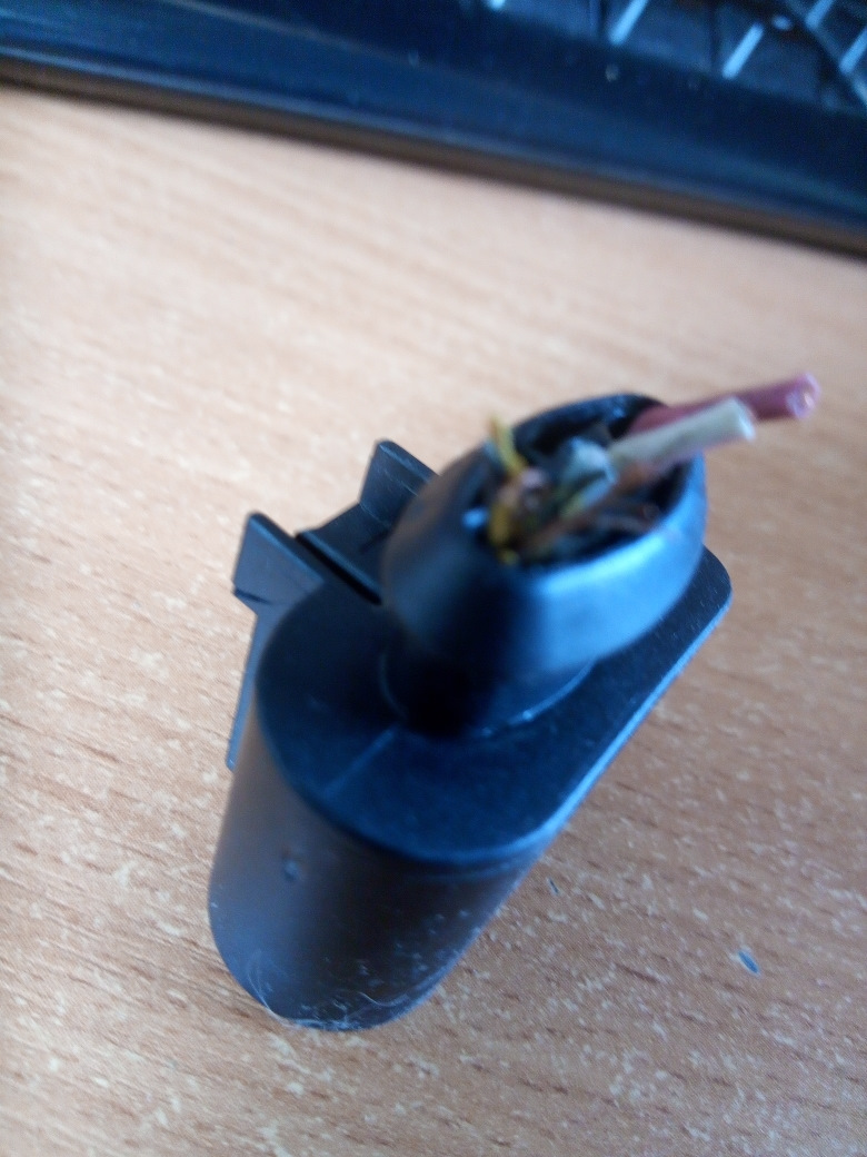

После покупки нового датчика (замена которого ничего не дала) и начала раздербанивая трубки косы, была привлечена старая поговорка: Если ничего не помогает — читай инструкцию. Для этого были сперва одеты очки :). В которых стало видно перетершийся у самого основания разъема датчика жёлтый провод.
Философский вопрос с сохранением или уделеним остальных проводов сперва был решен в пользу замены одного пина. Для этого был куплен такой-же новый разъём и набор для извлечения пинов.
Но… из сломанного разъёма пин при всех усилиях и перебранных экстракторах не вышел.
Пришлось обрезать и заменить весь разъём.
