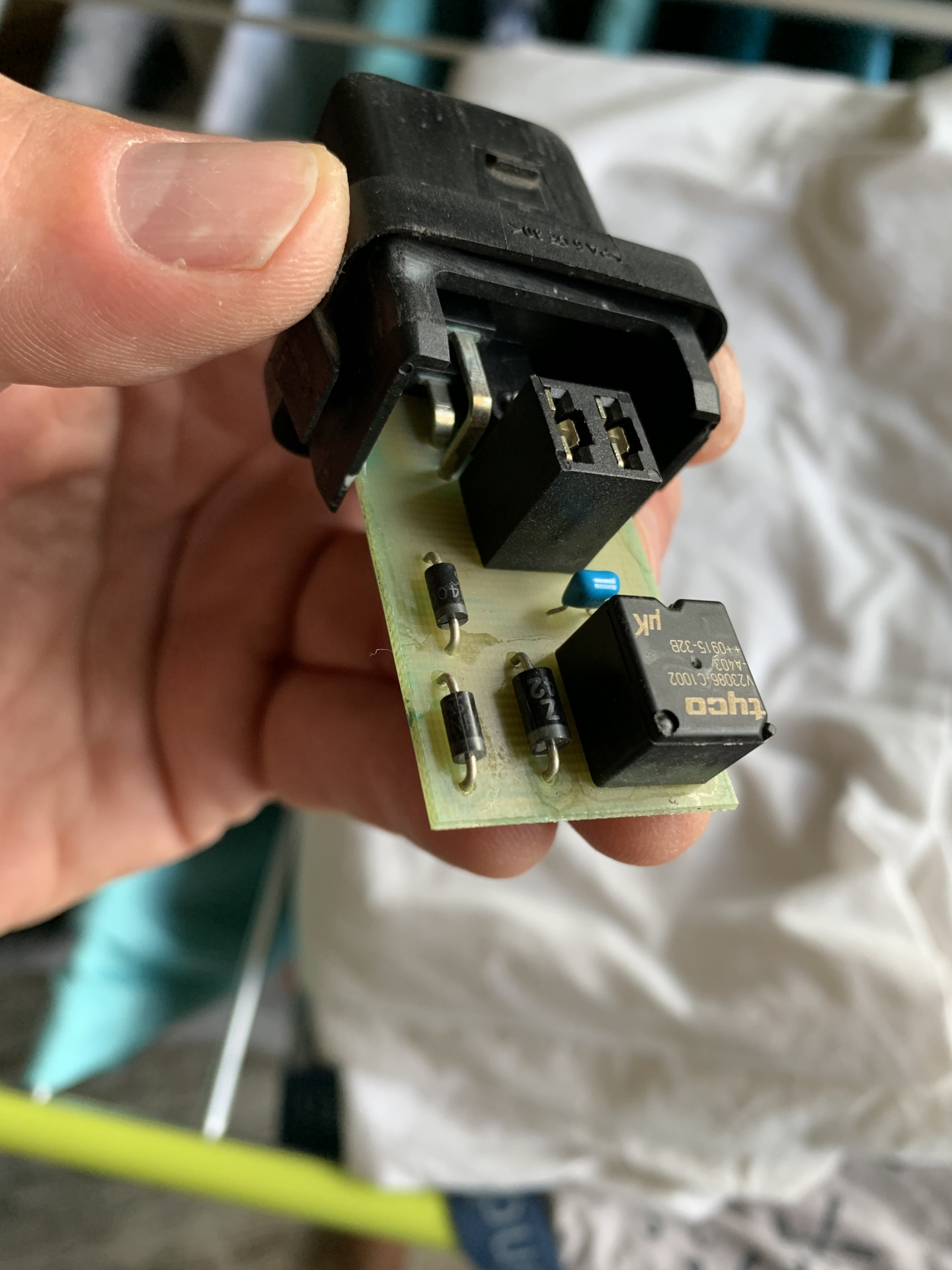

Очень помогло видео:

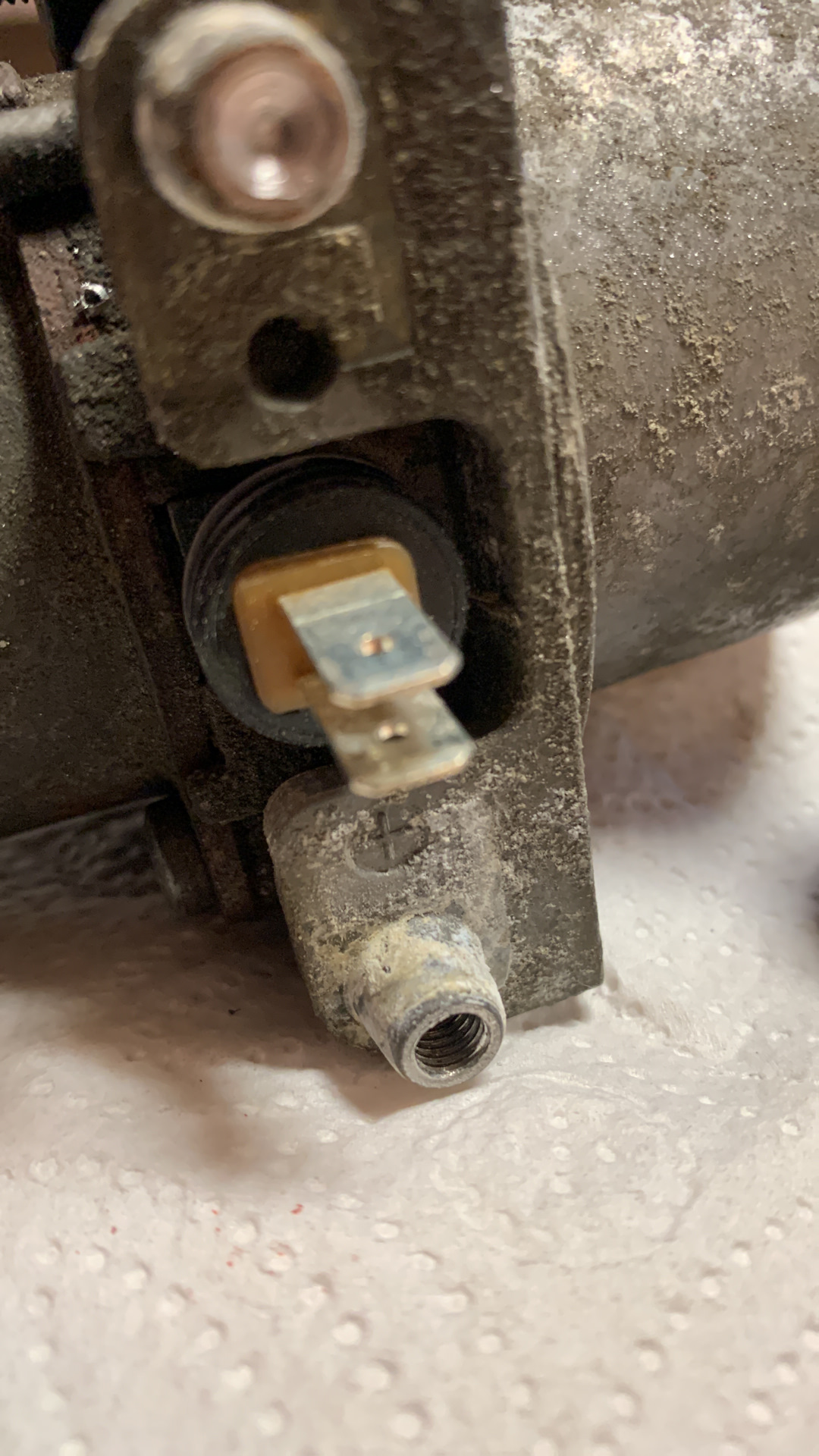

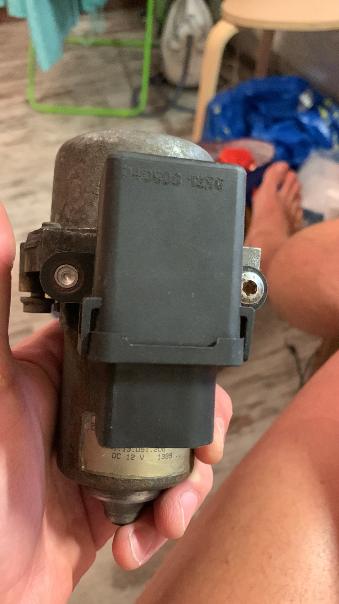

Окрутил насос…
Прозвонил фишку- обрыва нет!
Но заметил окислы на одном контакте- иголкой почистил!

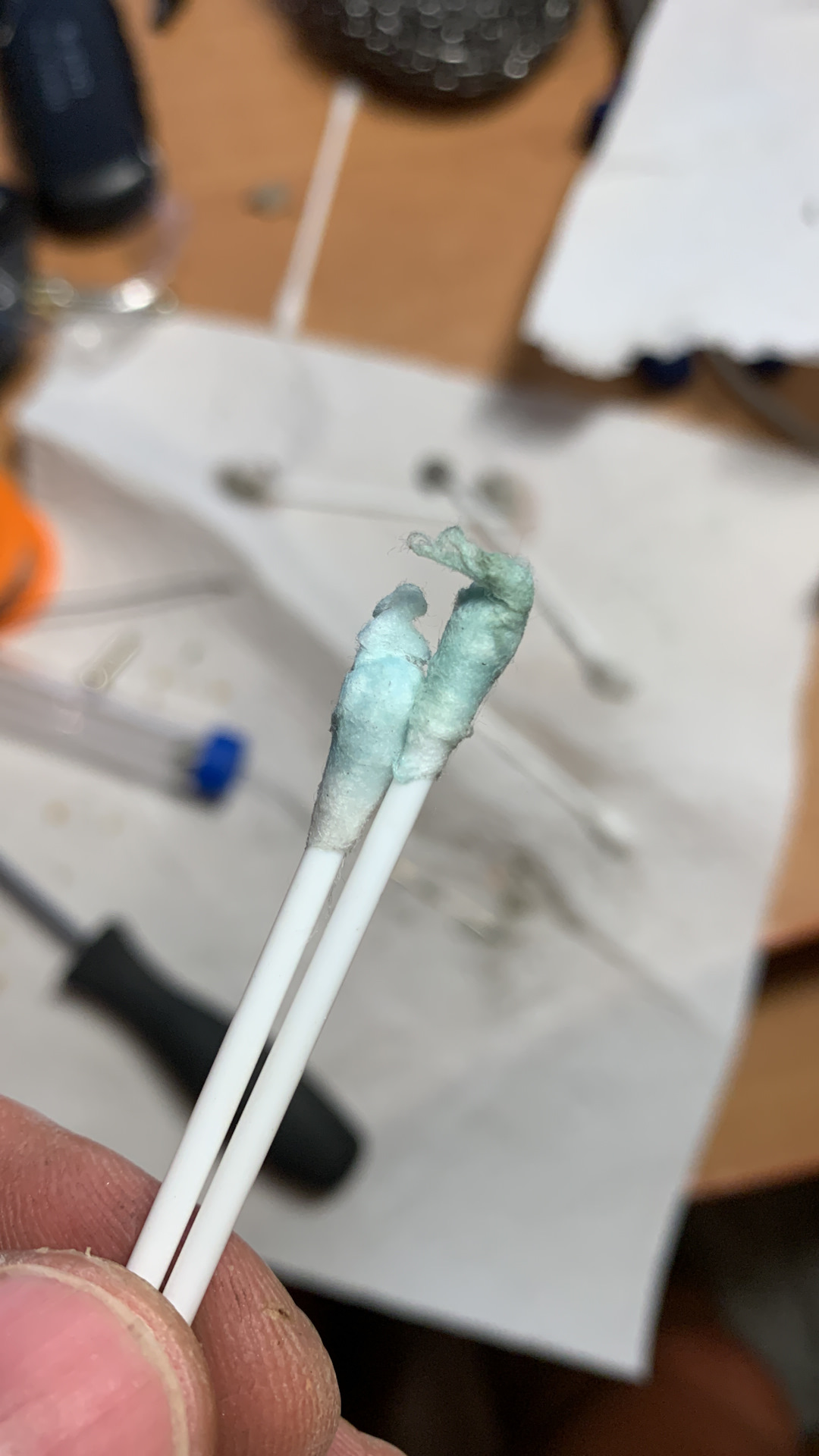

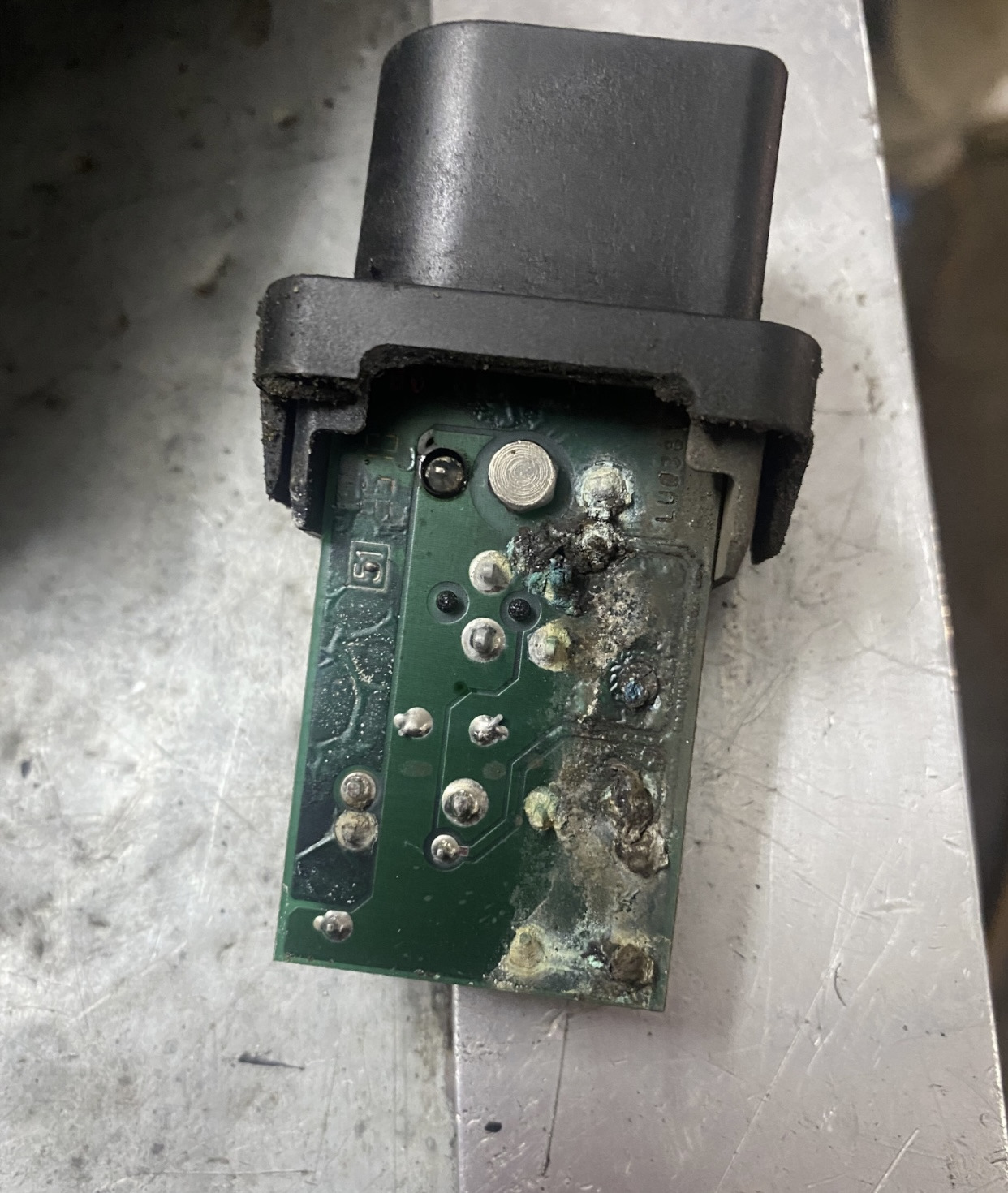

На контактах платы насоса- бирюзовые окислы…почистил их…
Плату снять и почистить бы…есть подозрение что там тоже не чисто… Думаю что то такое там:

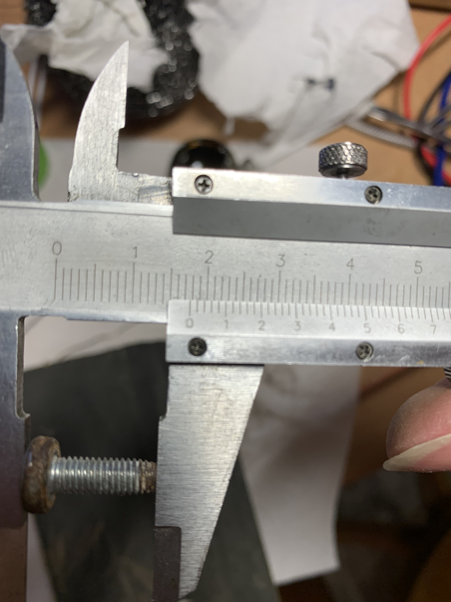

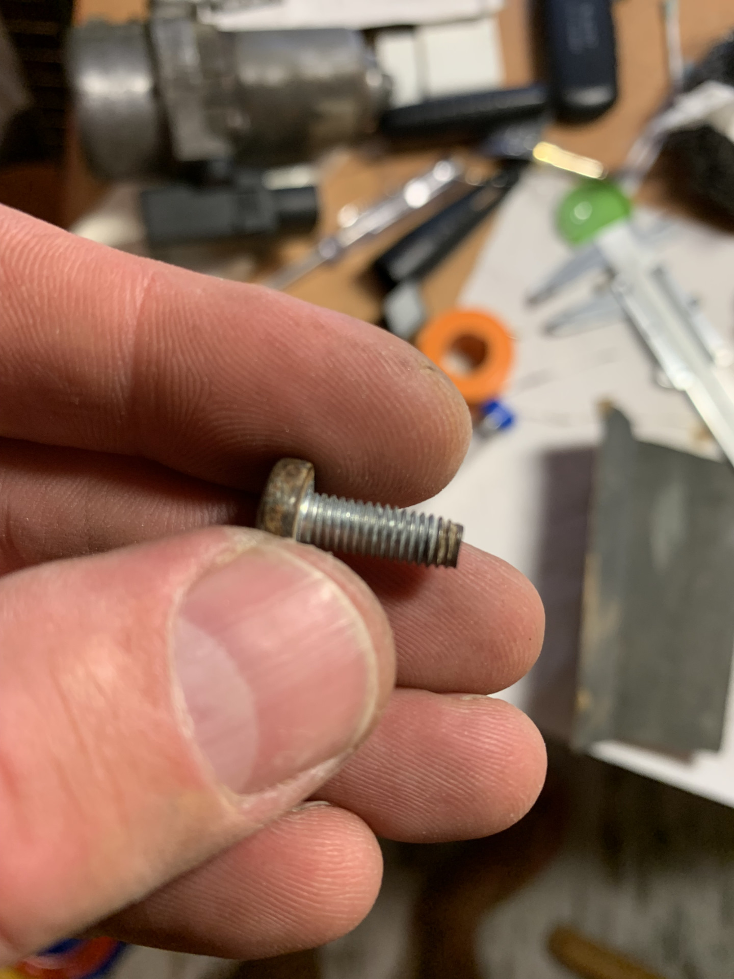

но один винт сильно ржавый- что грани все рассыпались- открутить не удалось…
Буду экстрактором откручивать -как будет
время.
Результат:
Всё подсоединил- ошибка пропала!
P.S. Фото к сожалению не сделал, дополню -как доберусь до платы.

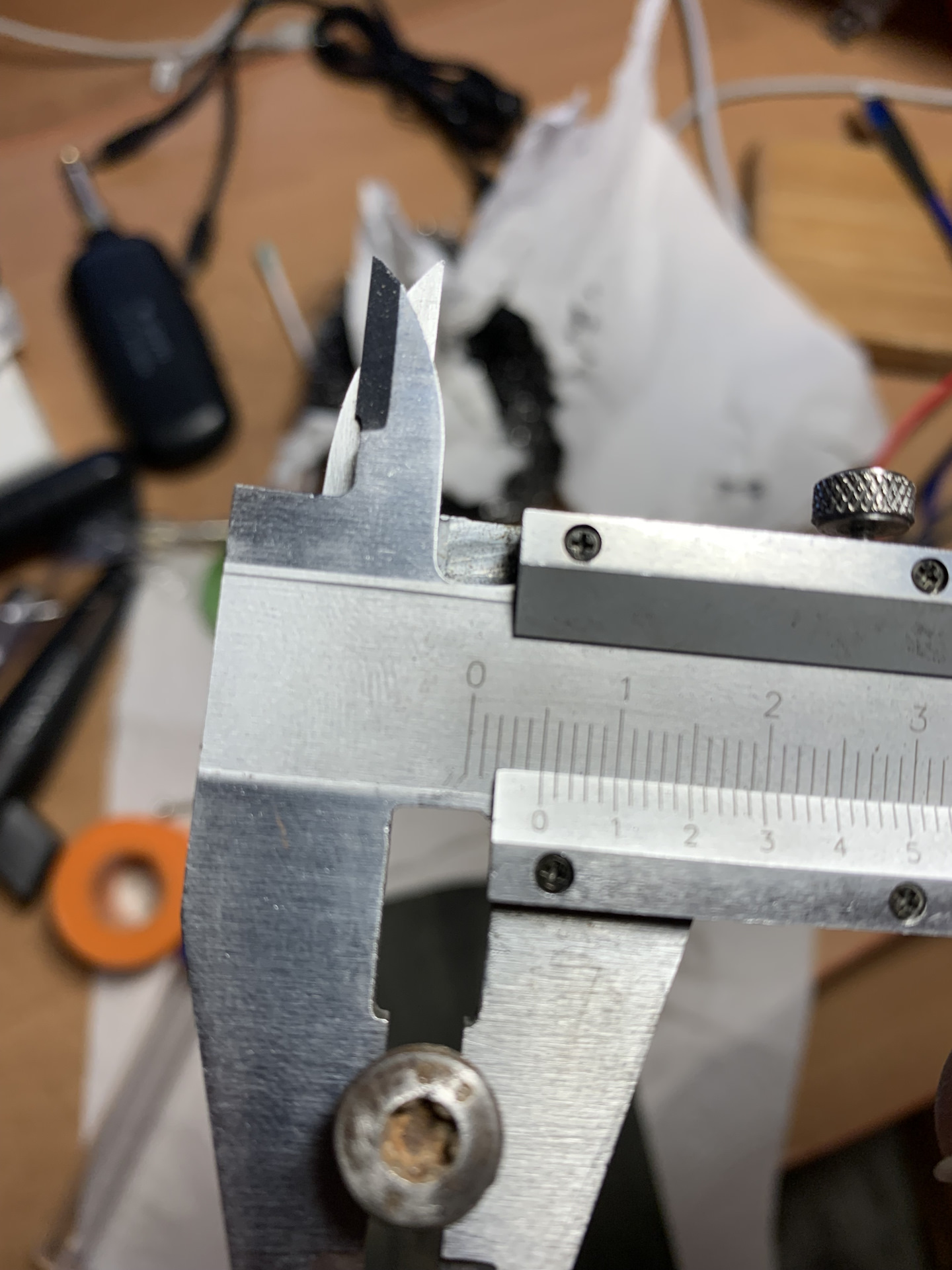

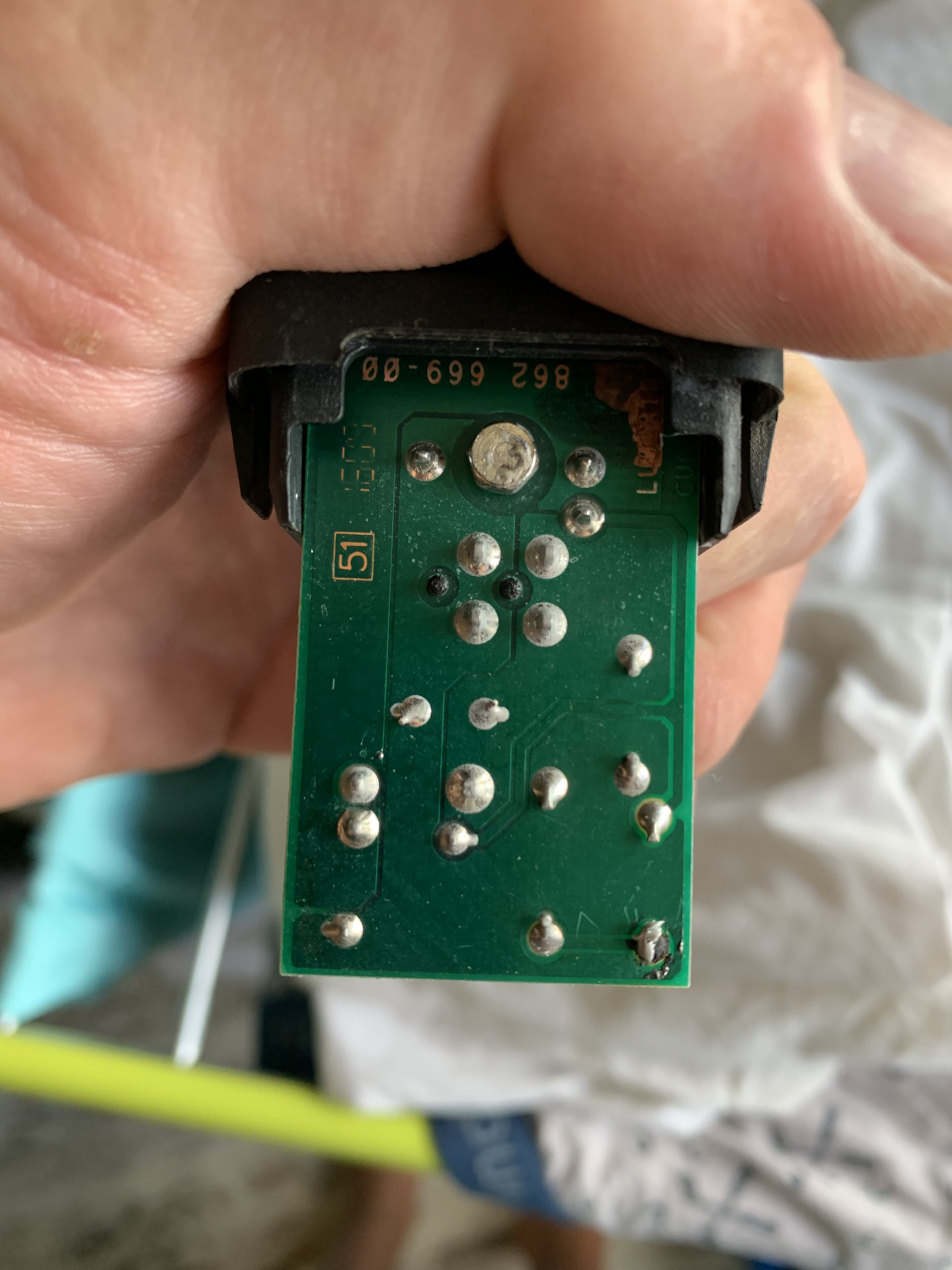

Разобрал плату…
Чуть были окислы- точечно в одном месте.
(Но не критично -не как на первой фото)
Зачистил, прозвонил плату…
чуть подпаял один резистор для надежности( ножка одна окислилась)
Болт один как куплю-буду высверливать-пока поставил на одном- очень крепко держит!
Всем удачи!

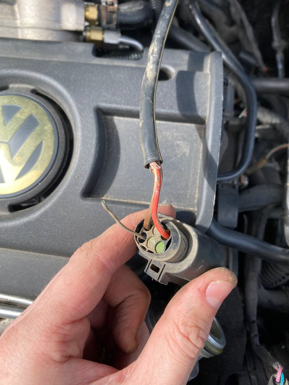

P1429 Подача управляющего сигнала на вакуумный насос тормозной системы: обрыв цепи; Подача управляющего сигнала на вакуумный насос тормозной системы: обрыв цепи
Комментарии 1
Сегодня полез фиксить такую же ошибку. Снял вакуумник и когда достал его наверх, обнаружил отгнивший управляющий провод. Соединил и поставил на место. Ошибка ушла. Плата на реле была без зелени.
