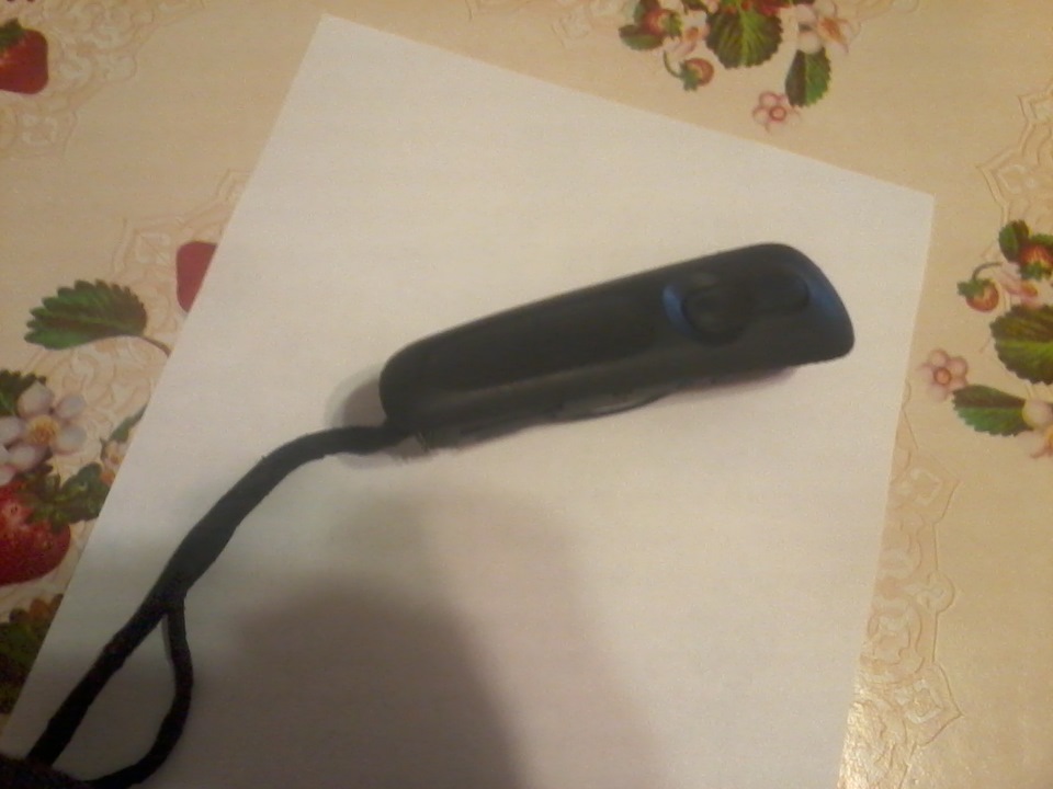

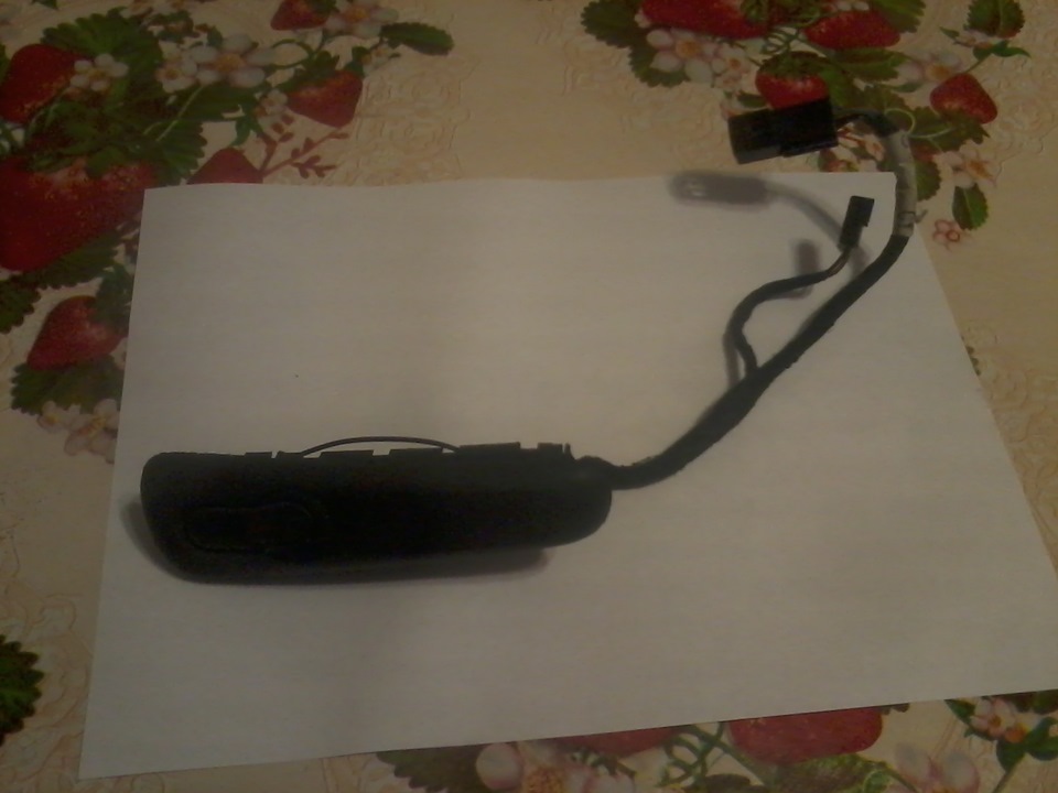

Давно пульт водительским стеклоподьемником заедал, то открою сразу, нодо подавить и подержать кнопку вниз, вверх с пол пинка. рассоеденил разьёмы ( маленький 2пин. и большой 9пин. — 6 проводов). отверткой колупнул пульт и вытащил его вверх, малый разьем пролез в щель между корпусом торпеды и воздуховодом, а большой разьем, пришлось еще отвернуть болтик на м6 (ключ на 10), прожать воздуховод и тогда вылез.

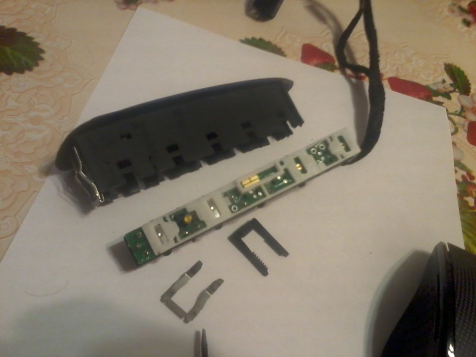

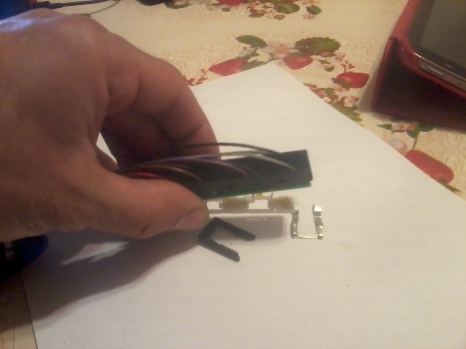

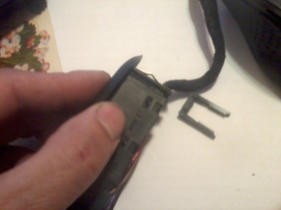

разборка — снять пластиковый стопор с зубчиками (1), металическую скобку-фиксатор. тонкой отверткой поддеть по периметру плату и разобрать пульт. контакт был грязный почистил и собрал обратно. уторм установим и посмотрим.
GM 90 438 546 (03 1550 10 номер на жгуте.
в первый раз контакт убежал из направляющей и не попадал на площадки…
