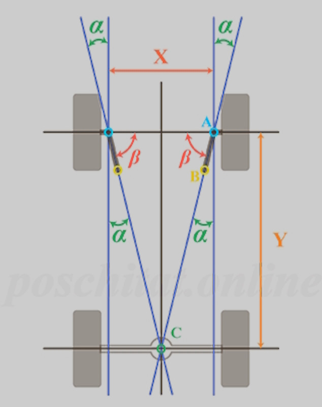

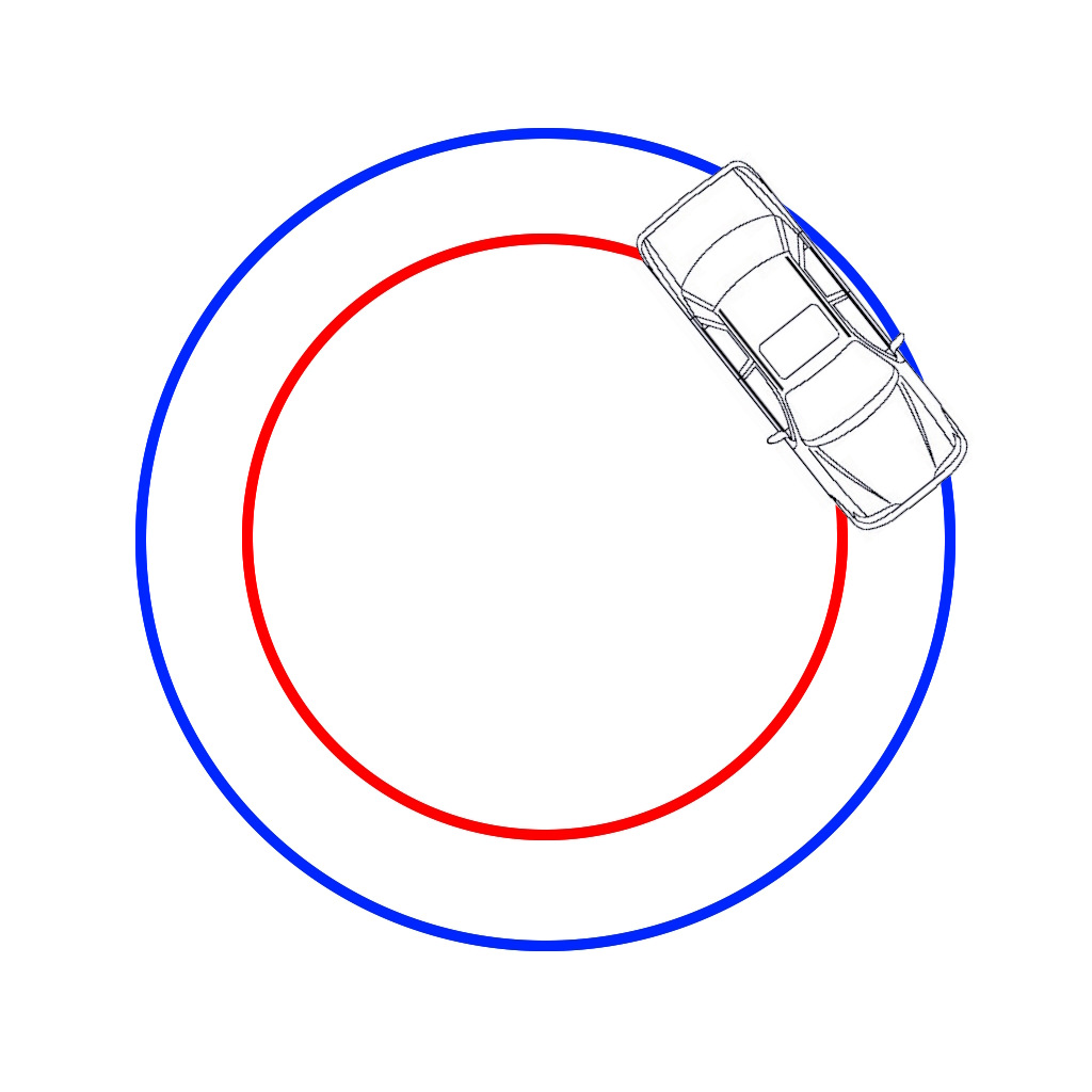

Угол Аккермана – это угол установки рулевых сошек при котором, в повороте, обеспечивается разница в углах поворота передних колёс. Например, если автомобиль поворачивает направо, то его правое колесо, по принципу Аккермана, должно быть повёрнуто больше чем левое, так как оно идёт по меньшему радиусу.
Точной геометрии Аккермана можно достичь, установив рулевые сошки таким образом, чтобы можно было провести прямую линию через три точки:
• Ось поворота колеса ( A )
• Ось поворота рулевого наконечника в поворотном кулаке ( B )
• Точку центра задней оси ( C )
Несоблюдение принципа Аккермана приводит к ухудшению управляемости автомобиля и быстрому износу шин в поворотах. Так как в реальности провести прямую линию через вышеупомянутые три точки затруднительно, заводские углы Аккермана можно рассчитать, зная длину колёсной базы автомобиля (Y) и расстояние между осями поворота колёс (X).

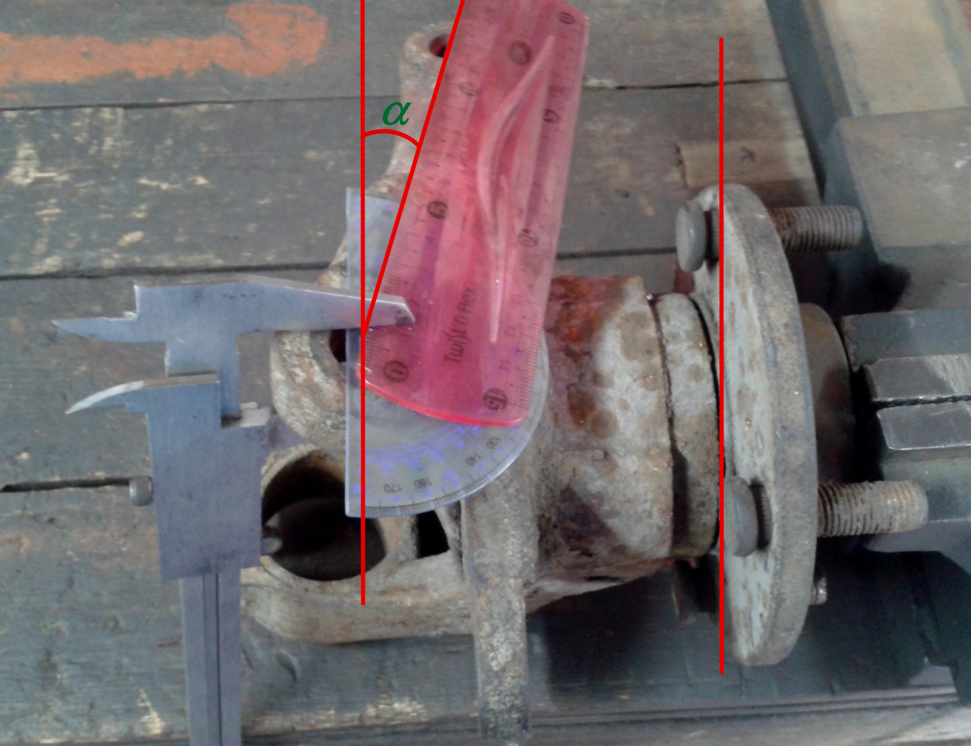

Расстояние между осями поворота колес что на сайре, что на скорпе мне неизвестно, но если взять расстояние между центрами передних колес с габаритных схем, то у сайры угол Аккермана получается 15.47°, а на первом скорпе 14.97°. Это примерные значения для понимания заводского угла Аккермана.

Смысл стокового аккермана в том, чтобы в нормальном прохождении поворота колеса катились, а при значительном изменении аккермана одно из передних колес будет волочиться, т.е. одно колесо уже заранее находится в сносе. Ну я это так понимаю.
