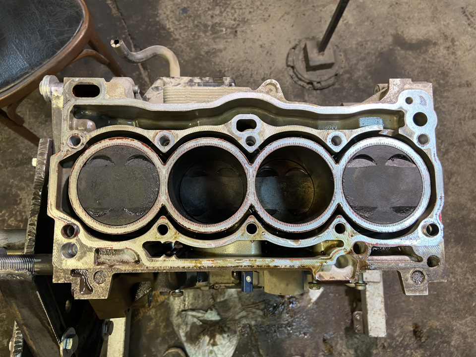

Звонок товарища с новостями о постоянных пропусках по 2му цилиндру очень растроили. После работы поехал смотреть. Замерили компрессию и во всех около 13 (точно уже не помню), а во 2м — 2,5!
Если честно я сначала подумал, что меня хотят нае… обмануть. Приехал с одним, а тут сразу другое. Предлагали скидывать поддон и смотреть что-то, но т.к. нет времени, средств и желания заниматься этим в сервисе, а не самому. Но для проверки заехал в другой профильный сервис, тоже самое.
Гольф стоял где-то 2 недели, не было времени и желания его трогать, руки не много опустились.
Но тянуть нельзя, запчасти не дешевеют нужно делать!

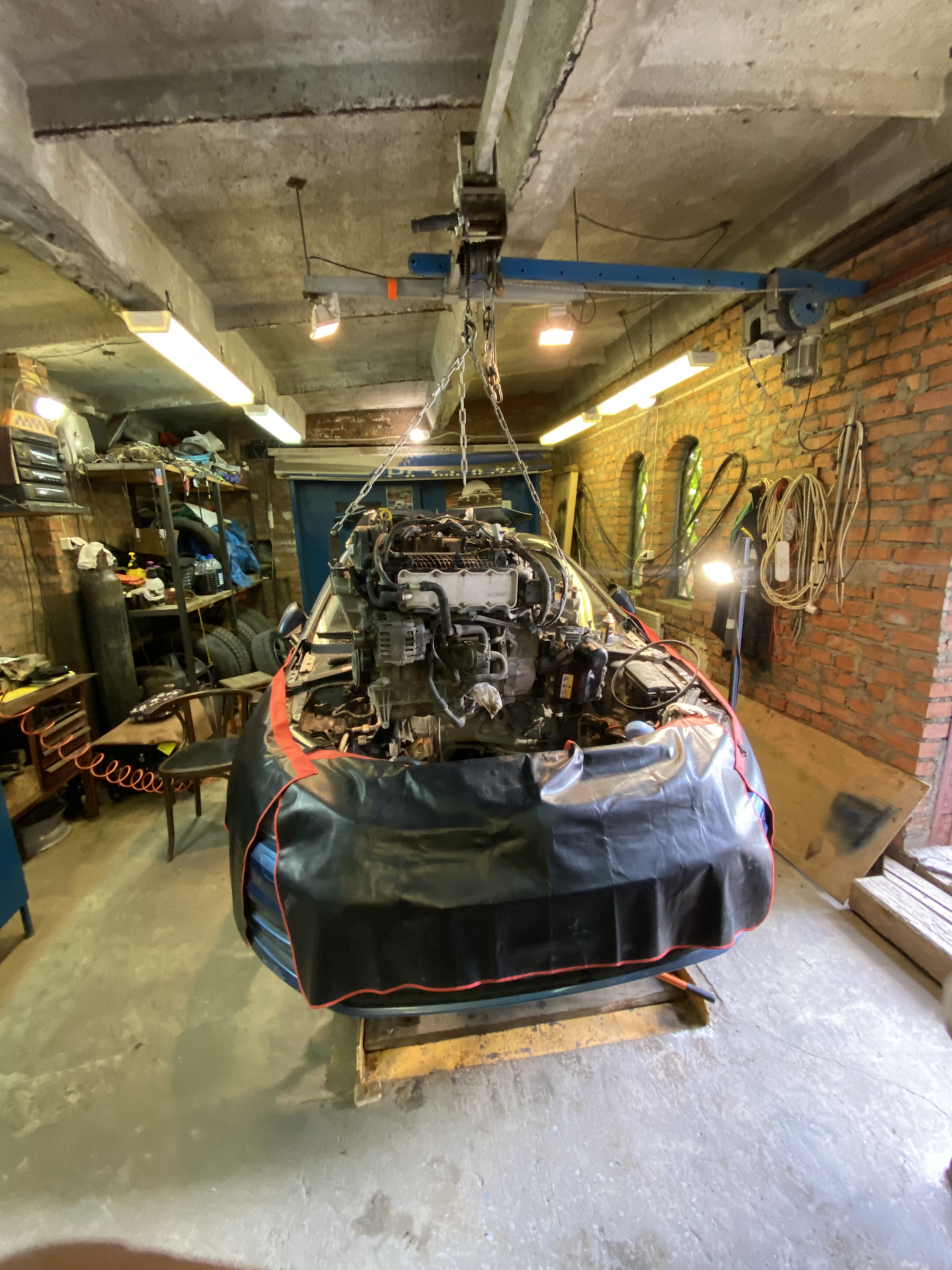

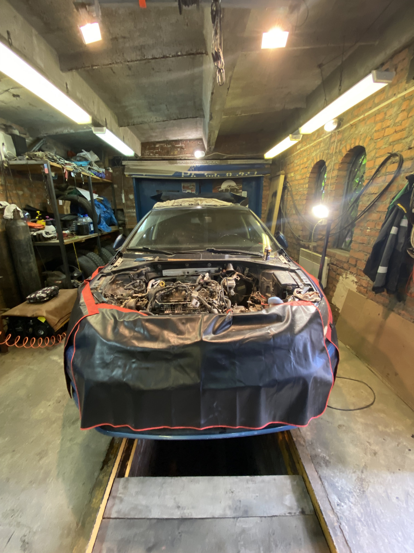

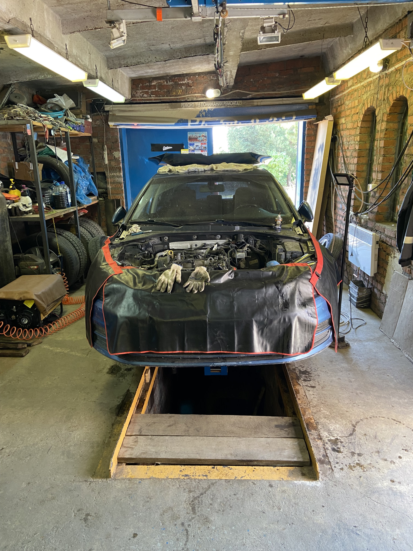

Загоняем с отцом машину к себе в бокс и разбираем, что смотреть на него.

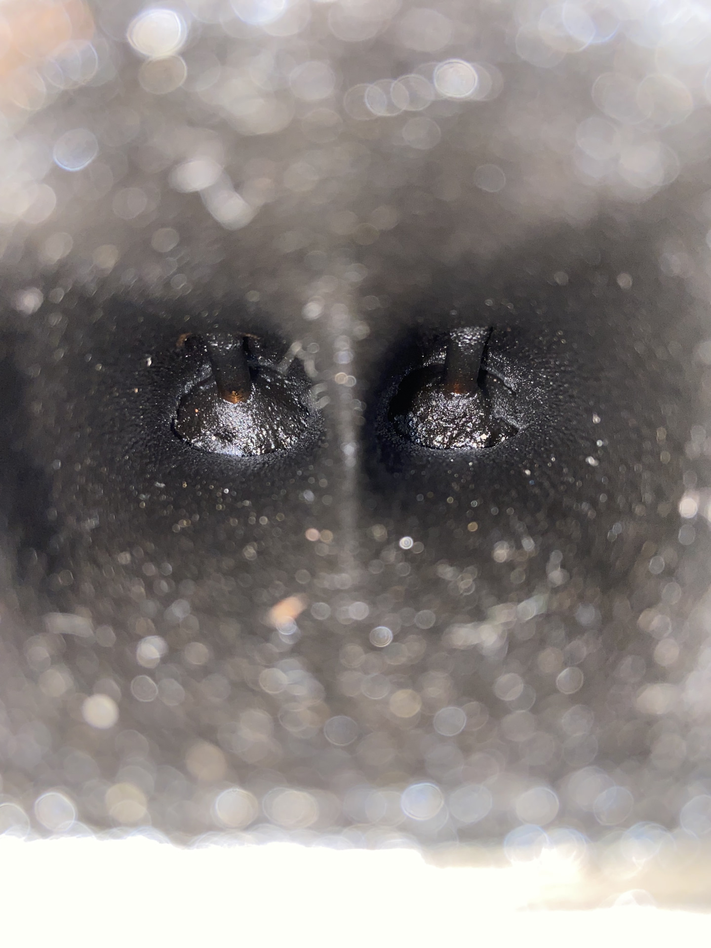

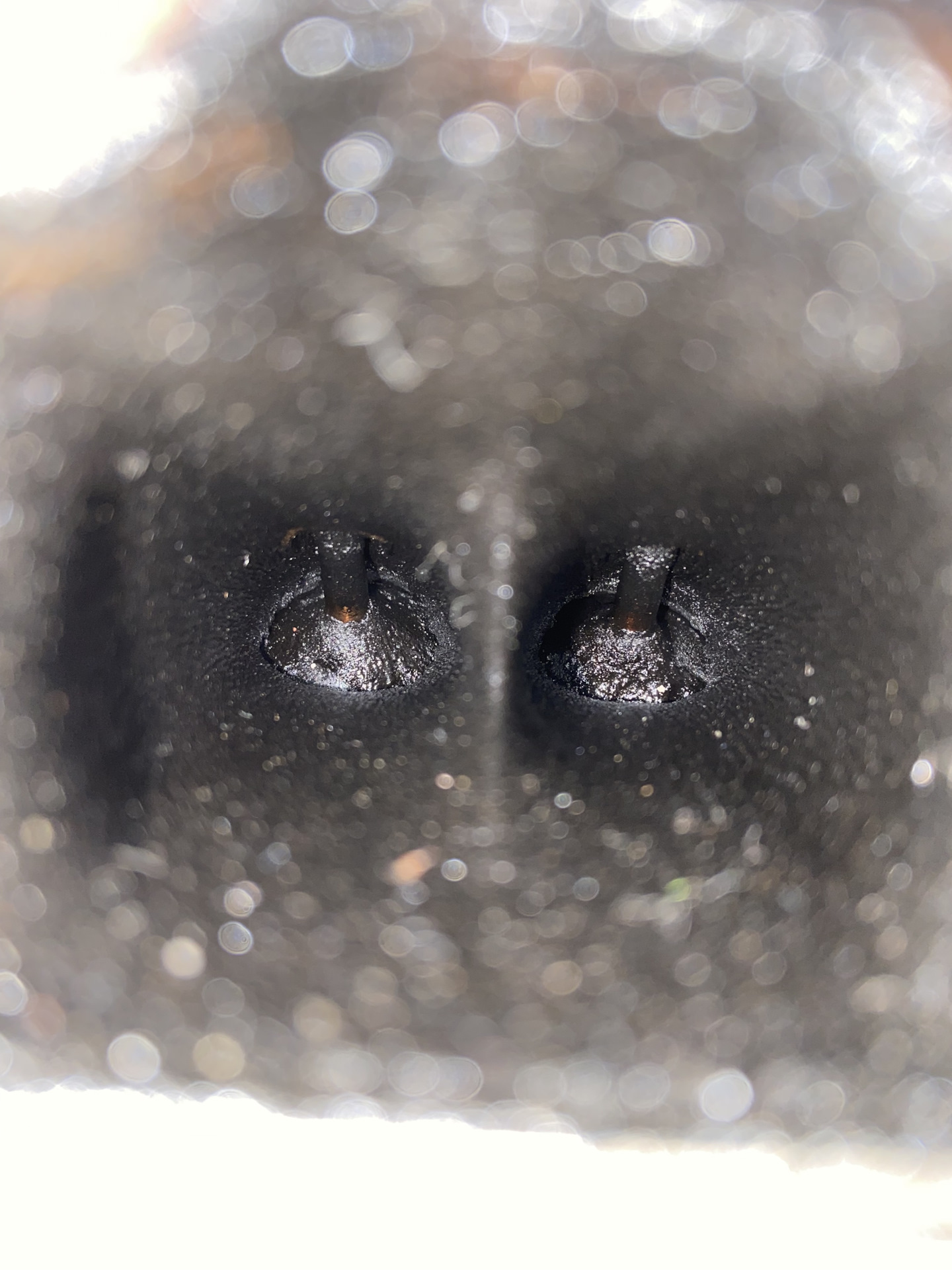

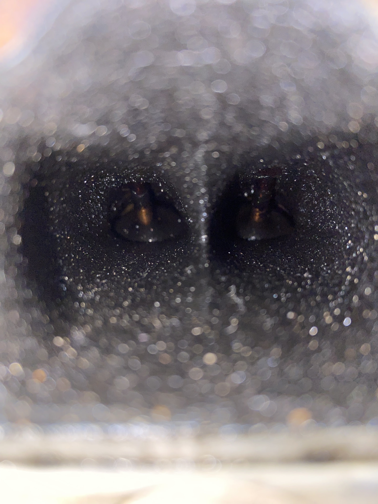

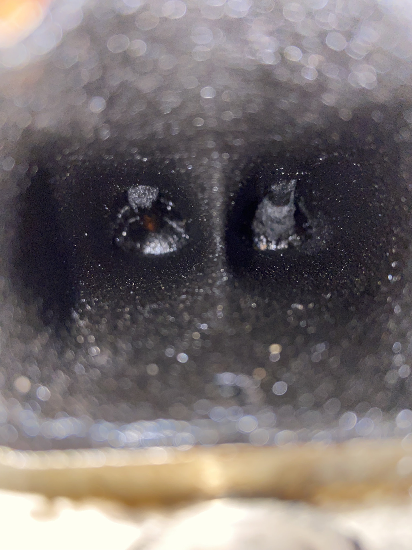

А далее будут фото каналов клапанов))
Ух красота!

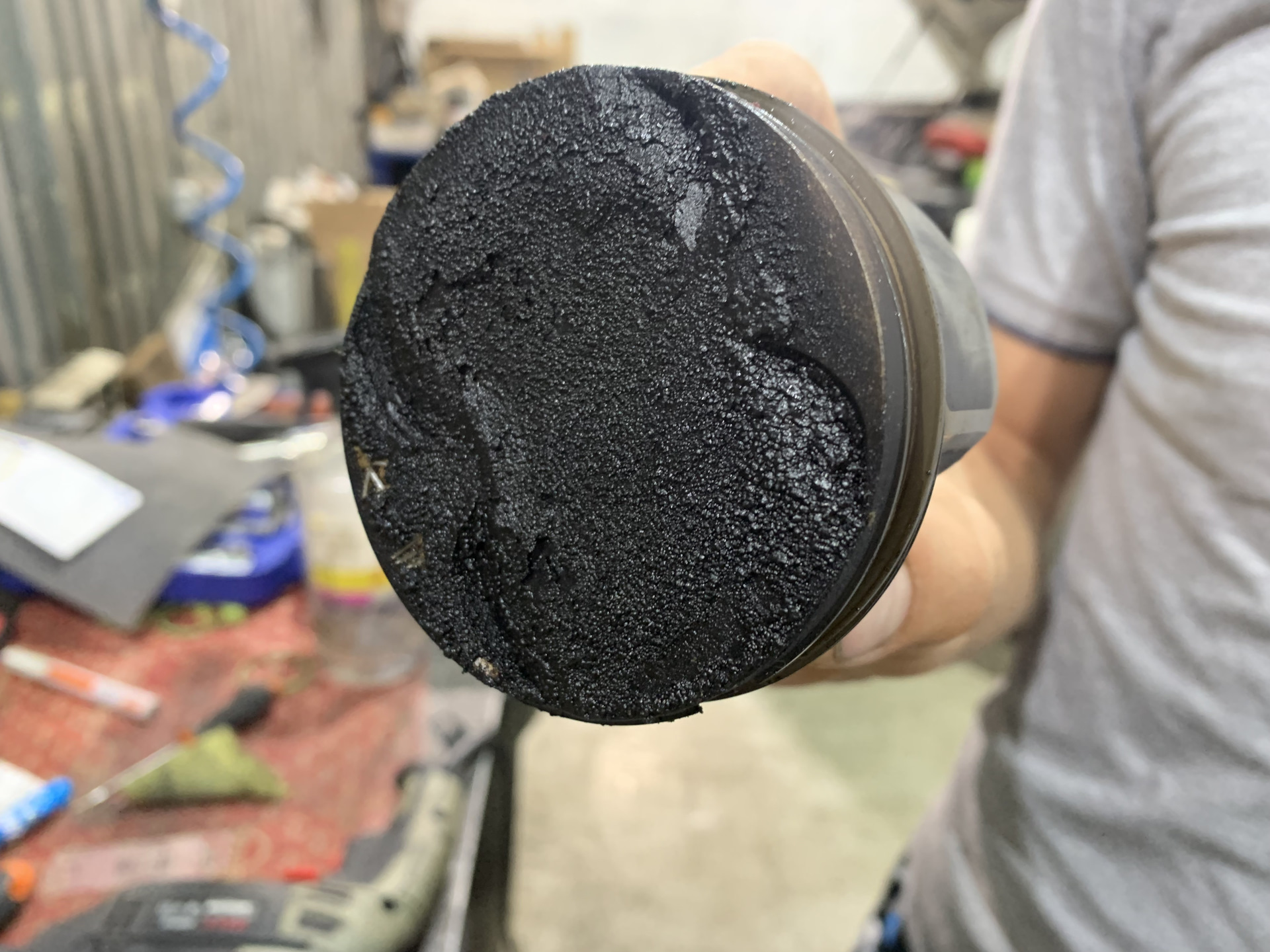

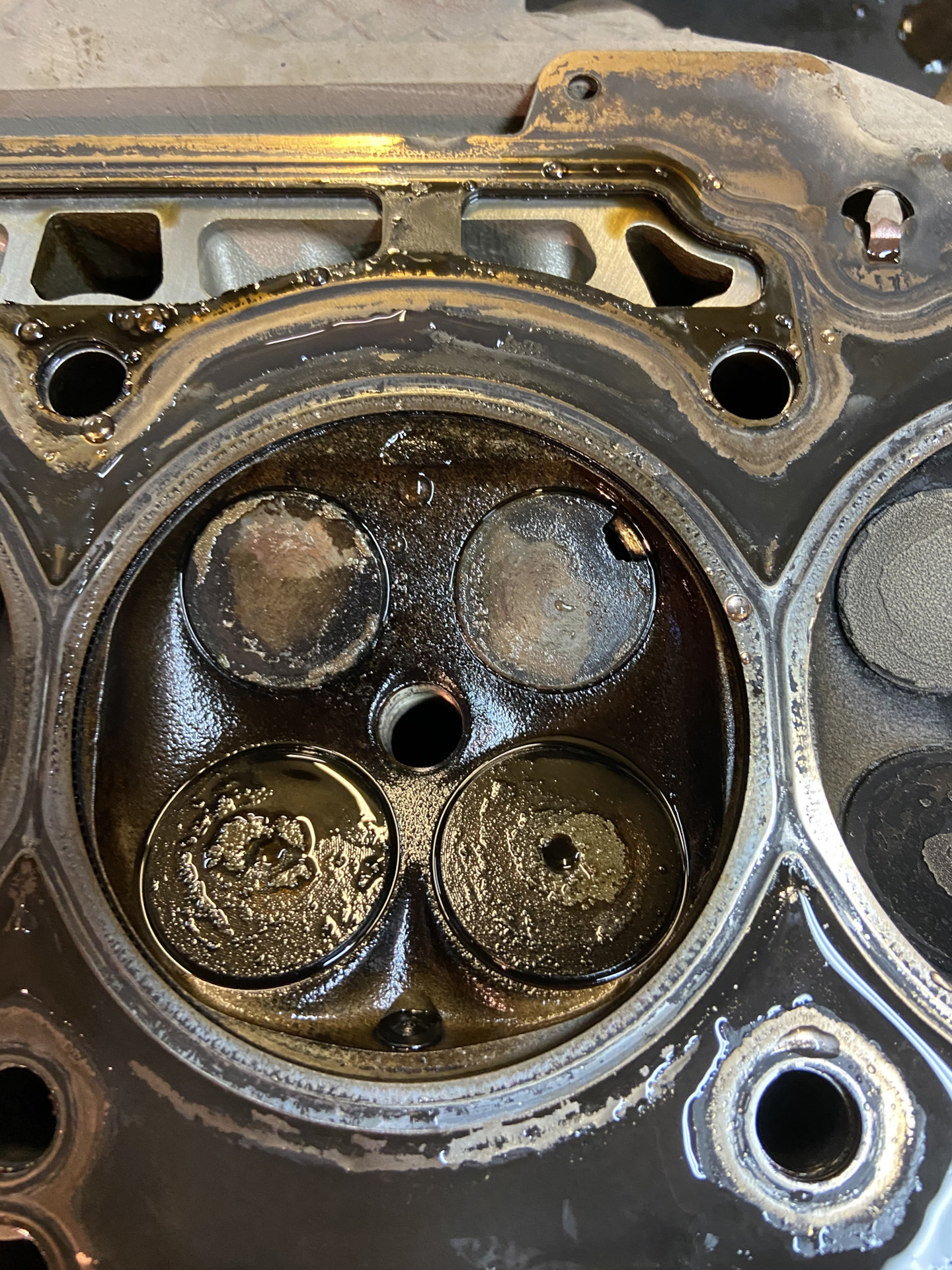

И теперь виновник всего этого мероприятия
Причина? Кто его знает, я всегда заправлял, только 100й бензин на Лукойле, но что делали прошлые владельцы я не знаю.

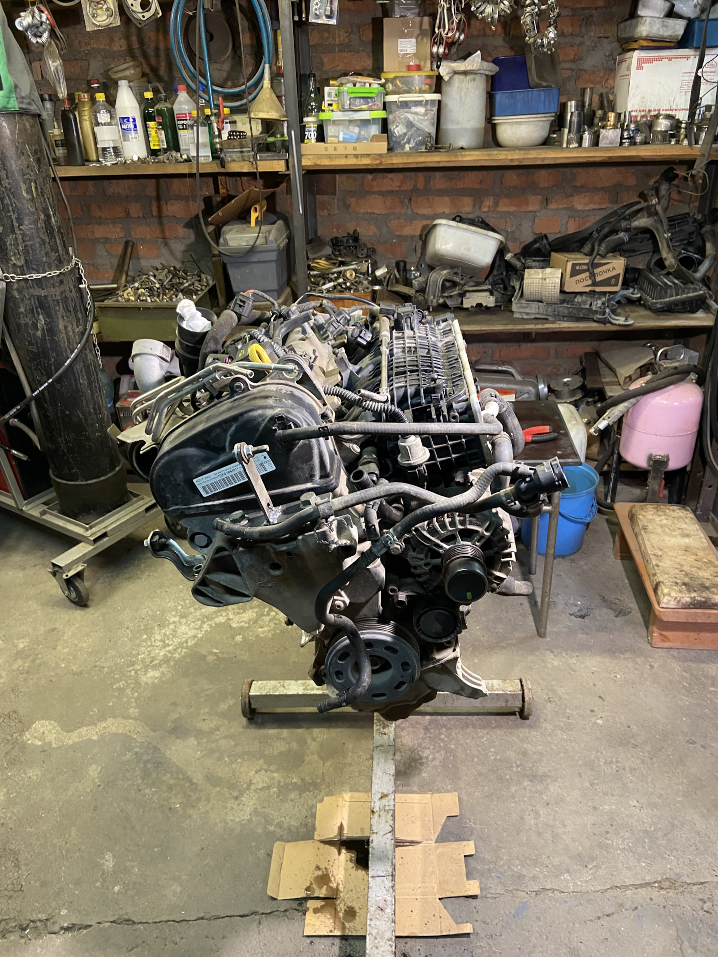

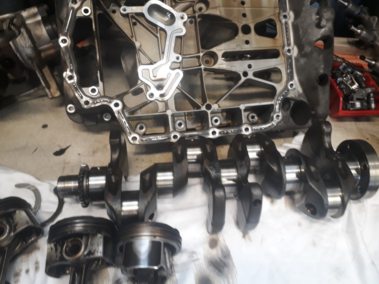

На данный момент мы не сняли коленвал и поршня, потому что нет спец.головки. На следующих выходных сделаем. Но блок замерили и он мертвый! Износ придельный по заводской документации, хона нет. Мотор реально устал. На моем прошлом гольфе пробег был около 400 твс.км и блок там был в идеале, мы его не точили, просто поменяли поршни на стандарт, а тут ВАГ молодец, очень расстроил этот факт, одноразовые машины сейчас делают.
Из предстоящих работ ждет:
— расточка блока
— замены поршней
— ремонт ГБЦ
— диагностика турбины
— замена ГРМ
— замена всех уплотнений
— замена вкладышей
И короче всего это же капиталка мотора 1.4 tsi CXSA 122 л.с.

Вангую клапан прогорел не от бензина, а от масла в камере сгорания.
