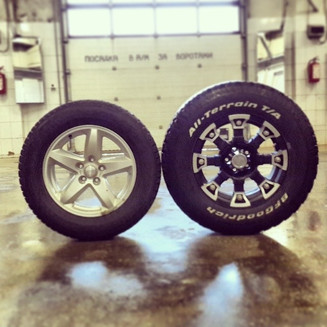

Теплым весенним днем решил наконец-то обуть свои любимые лапти. Переобул задние. Но так исторически сложилось, что нужно было быстро оказаться в другом месте. Недалеко, но быстро.
Через 1 км вся приборная панель у меня горела как гирлянда! Не работал одометр, спидометр, полный привод, АБС, ЕСП, и все остальные помощники, а через некоторое время и коробка встала в аварийный режим и авто более 40 км/ч ехать отказывалось. Задняя скорость, на удивление, осталась, что позволило развернуться.
Короче, куда надо было — я не поехал. Аккуратненько вернулся обратно, доделать начатое и установить полный комплект летней резины.

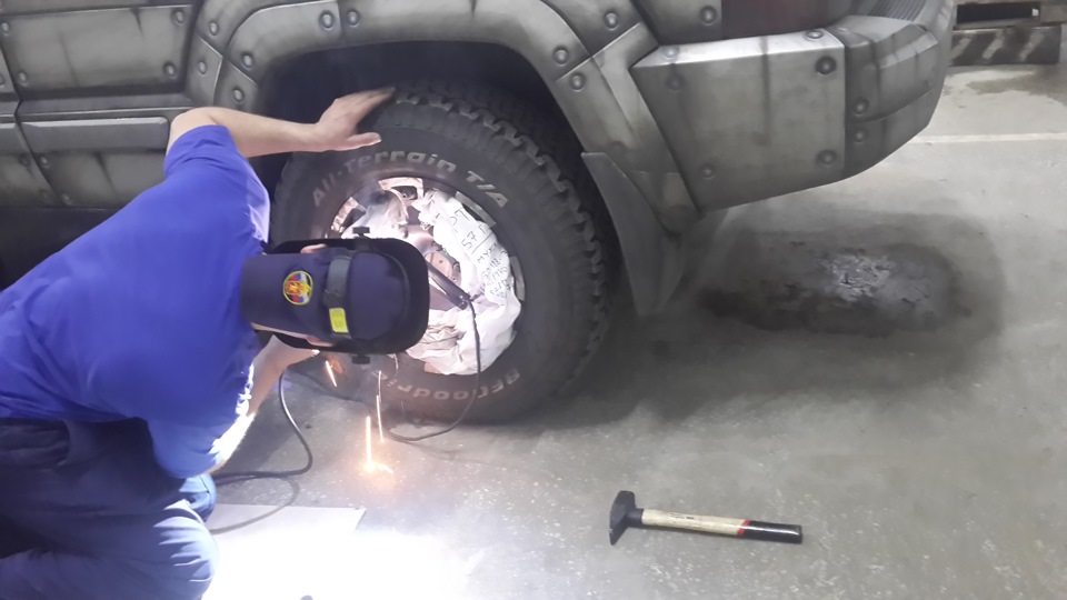

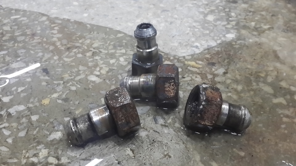

Третье колесо — без проблем. А вот на четвертом, последнем — зализывает секретку… Полный финиш… До "лета" — одно колесо на секрете, и обратно на "зиму" — ТРИ секретки…
Ничего кроме сварки — не помогло.
Теперь "секретка" легко отворачивается ключом на "32". Хорошо хоть шпильки на месте.

Это хорошо, что приварить было к чему… Я свернул гайку по конусу
