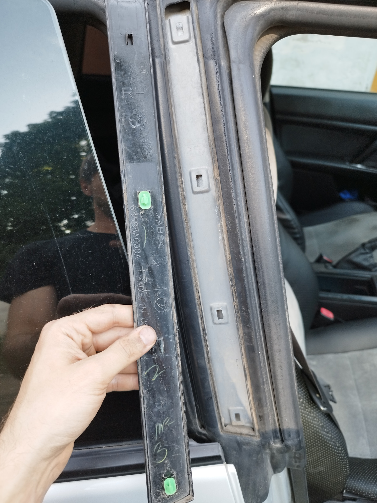

1. Первое, что просится в руки — пластиковый молдинг.
Ошибка! Его-то сперва лучше и не трогать: он стоит на 3-х пластиковых клипсах, которые застегнуты в тонкую жестянку, в самом верху крепление в паз. Если снимать молдинг, то только снизу вверх, но клипсы не всегда хорошо отстегиваются — либо ломаются сами (я сломал больше половины), либо выгибают жестянку и сам пластиковый молдинг тоже можно ненароком сломать. И да, отдельно эти клипсы не продаются!

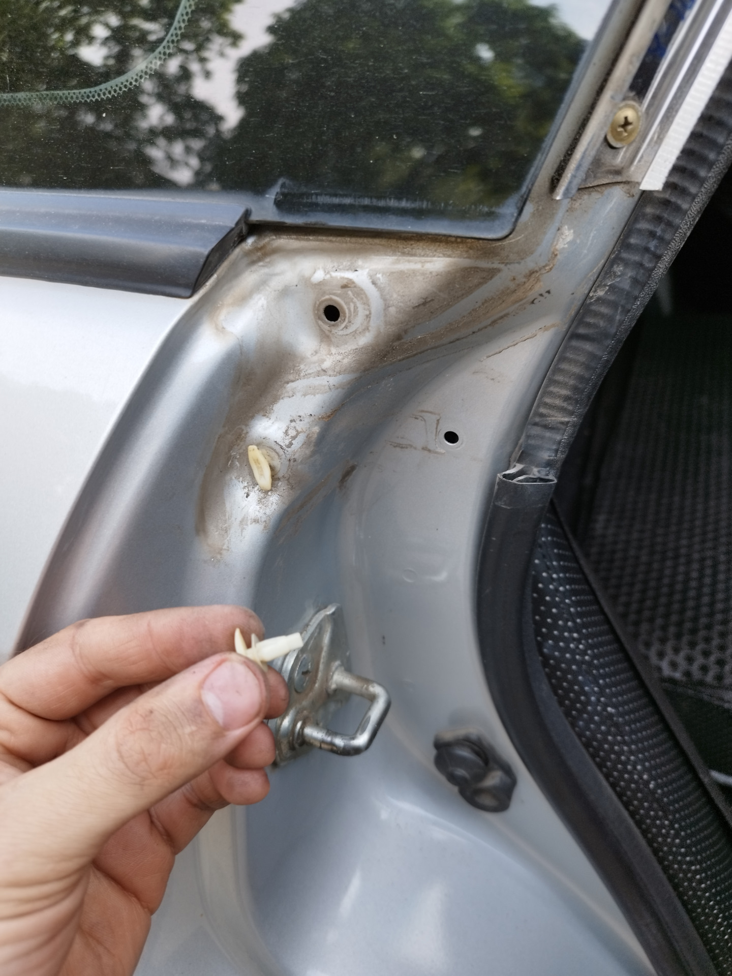

Поэтому, 1: Молдинг не трогаем, отцепляем нижние "хвосты" уплотнителя сзади и на средней стойке:
3 клипсы сзади, 2 на средней стойке. Снимать можно по-разному, я делаю так: саму клипсу не трогаю, аккуратно оттягиваю резину и вытаскиваю шляпку клипсы, она имеет Т-образную форму. Если не не рвать втупую, то вполне можно аккуратно снять и не испортить отверстия в резине. Потом просто клипсодёром выдрать голые клипсы из кузова. При установе наоборот — вставить клипсы в резину и легким движением вщелкнуть на место в проеме.

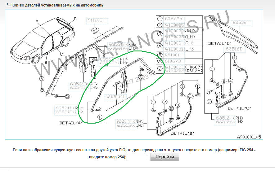

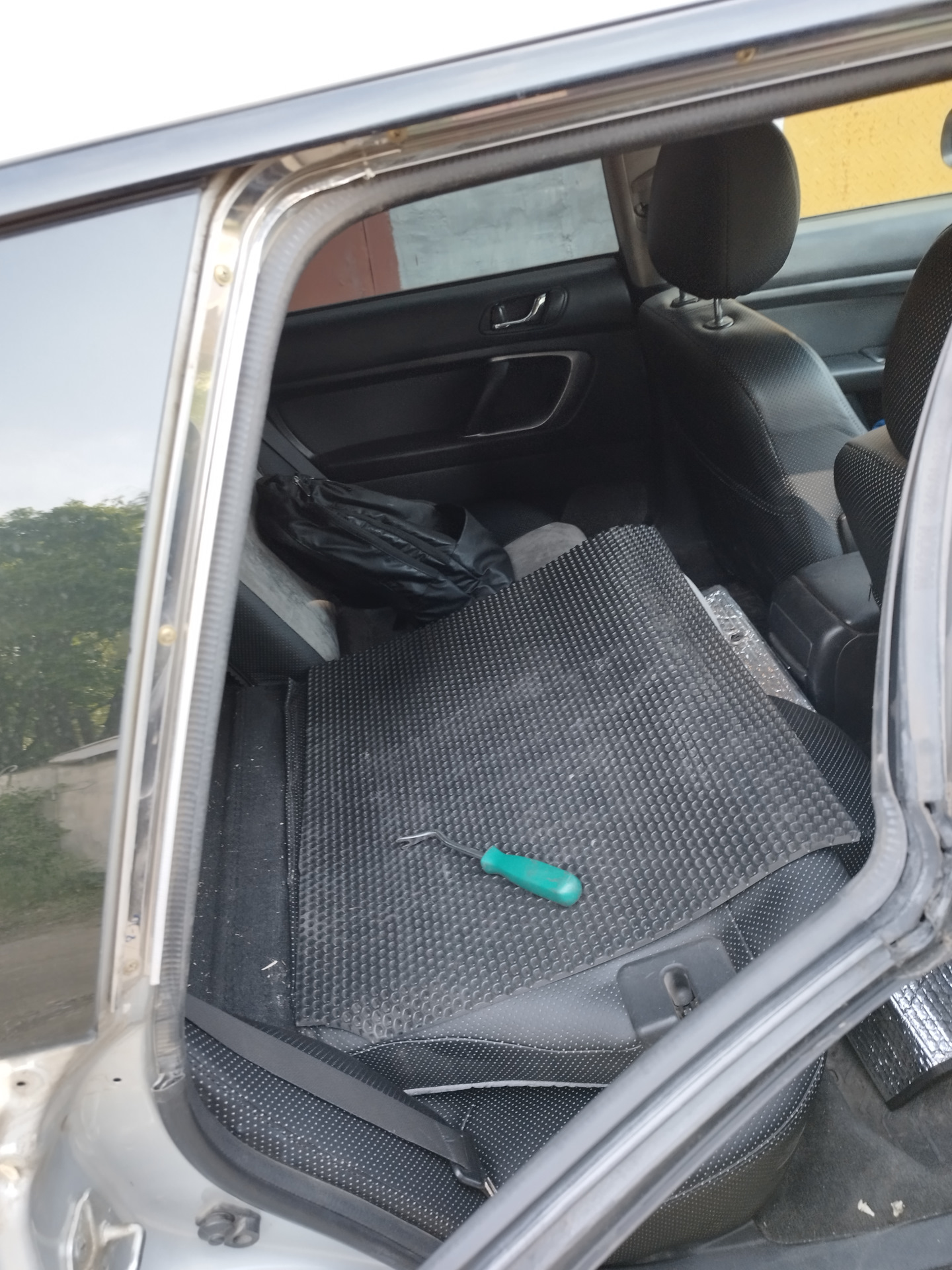

2. "Аккуратно, но сильно" рвем на себя уплотнитель. Он сидит в некой "канавке" и довольно легко из неё выходит.
Но в самом верху средней стойки не снятый нами черный молдинг будет мешать. Уже не помню, может и не снимая получится вытащить резину, но лучше…

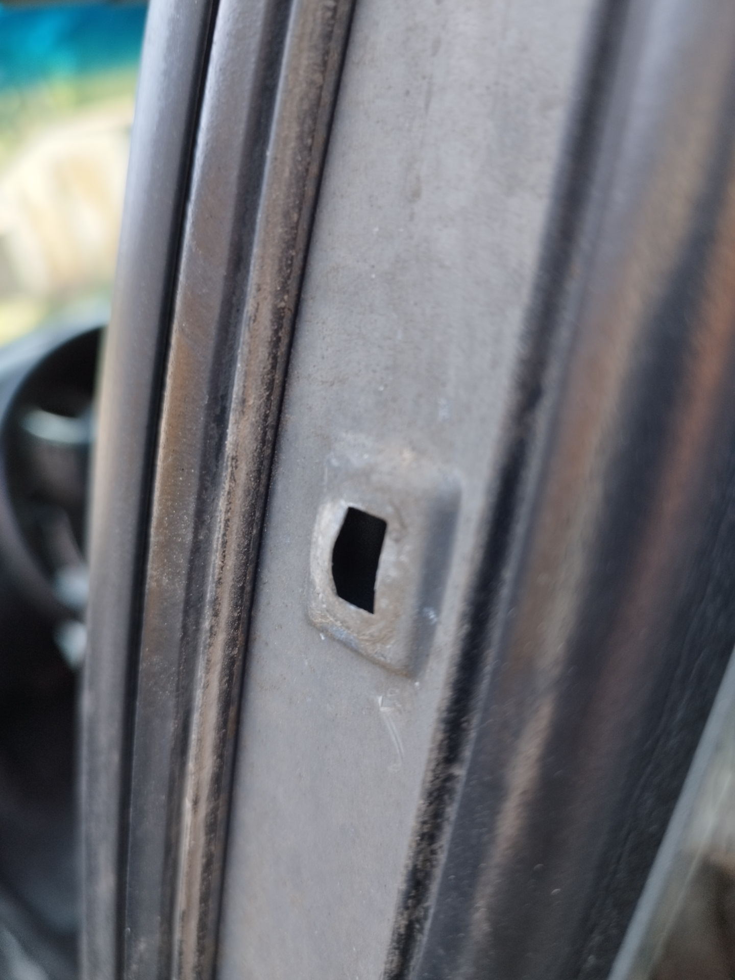

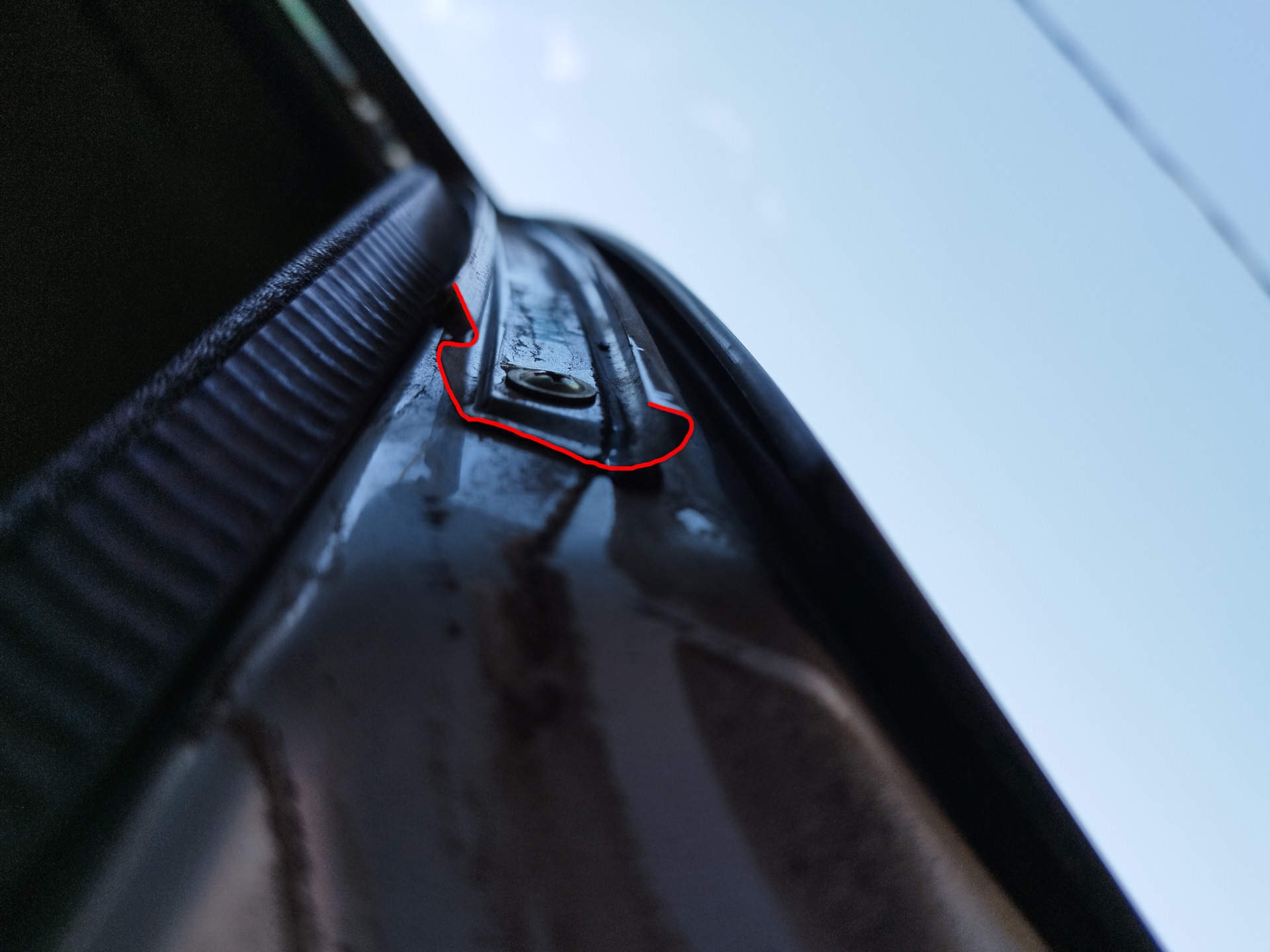

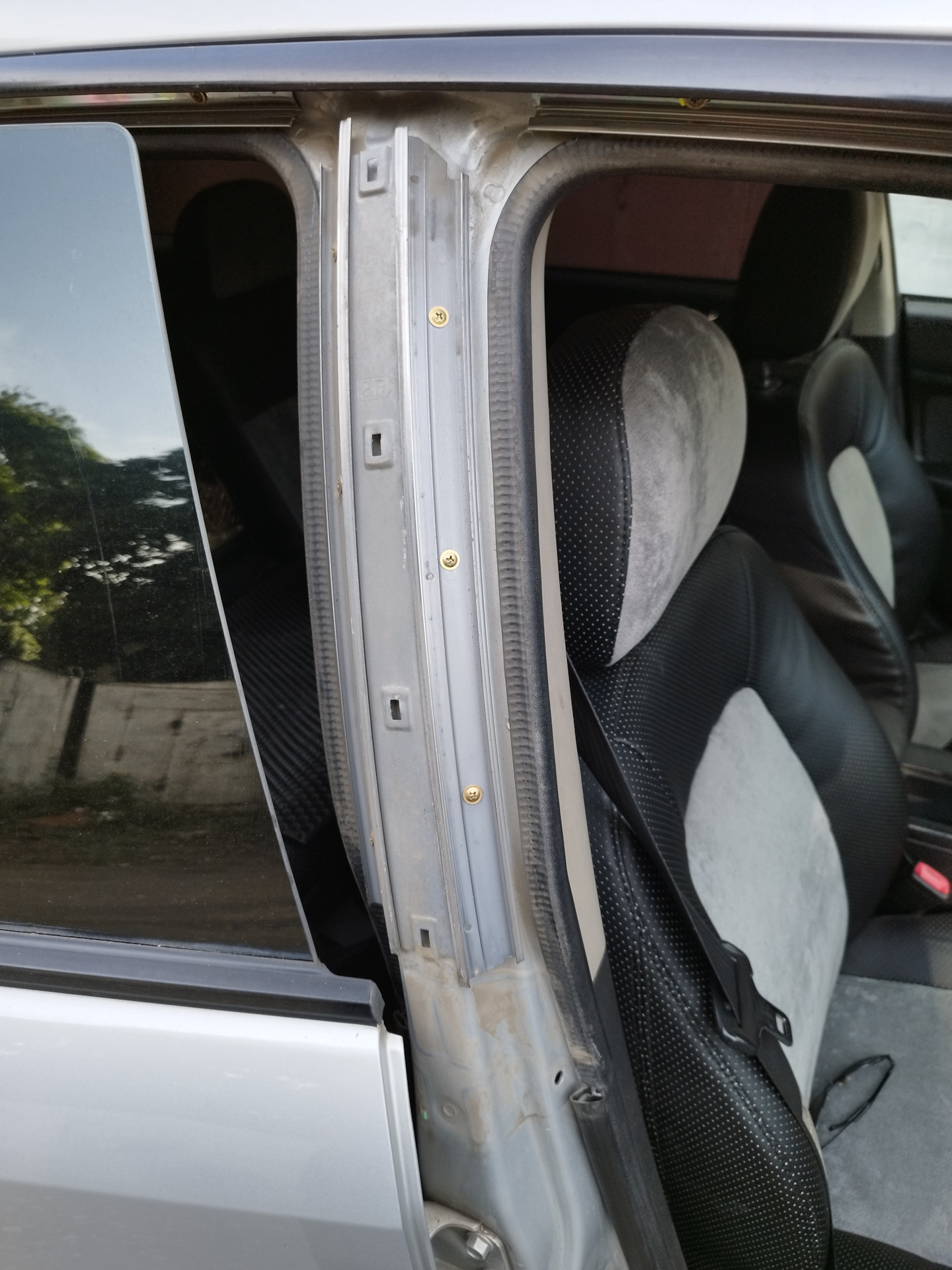

3. Открутить эту железяку. 6 саморезов и она в руках. После этого уплотнитель можно будет вытащить без проблем.
Собирать можно по тому же принципу, но удобнее будет всё-таки снять пластиковый молдинг — изнутри можно без проблем сжать клипсы и аккуратно вытащить, ничего не поломав.
Сборка:
1. Вставить обратно в уплотнитель все клипсы.
2. Поставить на среднюю стойку железный кронштейн без молдинга.

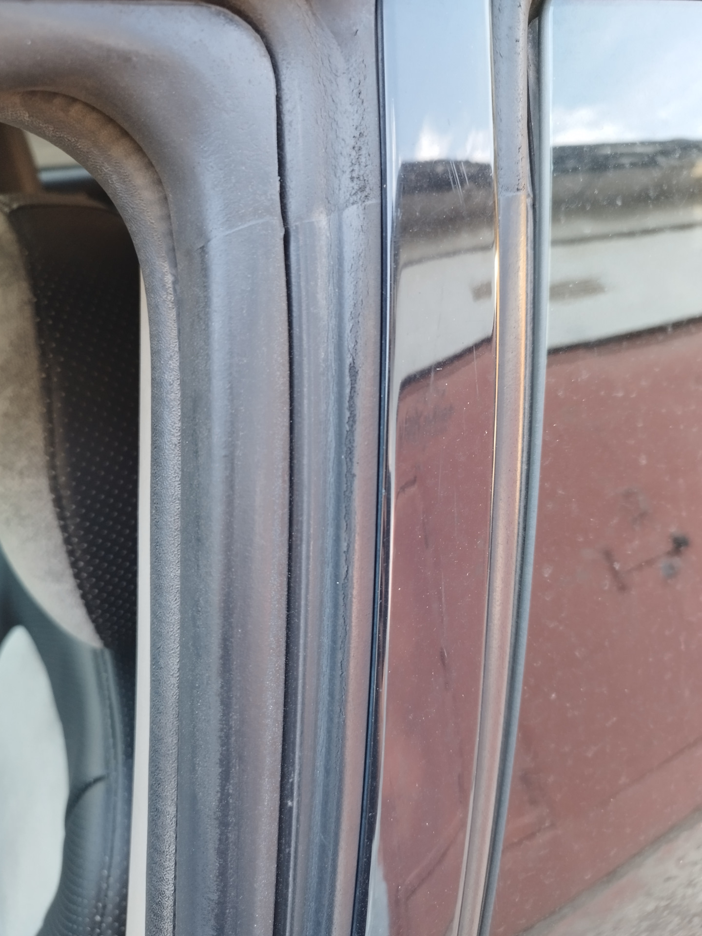

3. Самое интересное: установить уплотнитель. Клипсы лучше оставить на закуску, главное аккуратно и полностью заправить резину в канавки. Втупую заталкивать не стоит — лучше вложить один край в канавку и потом аккуратно заправлять, когда приловчитесь, уплотнитель будет четко вщелкиваться в кронштейн и будет отчетливо видно места, где он ещё не на месте. Смотрите на профиль канавки — по нему будет видно, с какой стороны лучше защелкивать резину, чрезмерно давить тоже не стоит, жестянка довольно тонкая.
4. Вишенка на торте — вставить клипсы нижних частей уплотнителя в свои места в проемах и вставить молдинг. На снятом молдинге будет видно, но на всякий случай — сперва вставляется верх, потом защелкиваются клипсы.

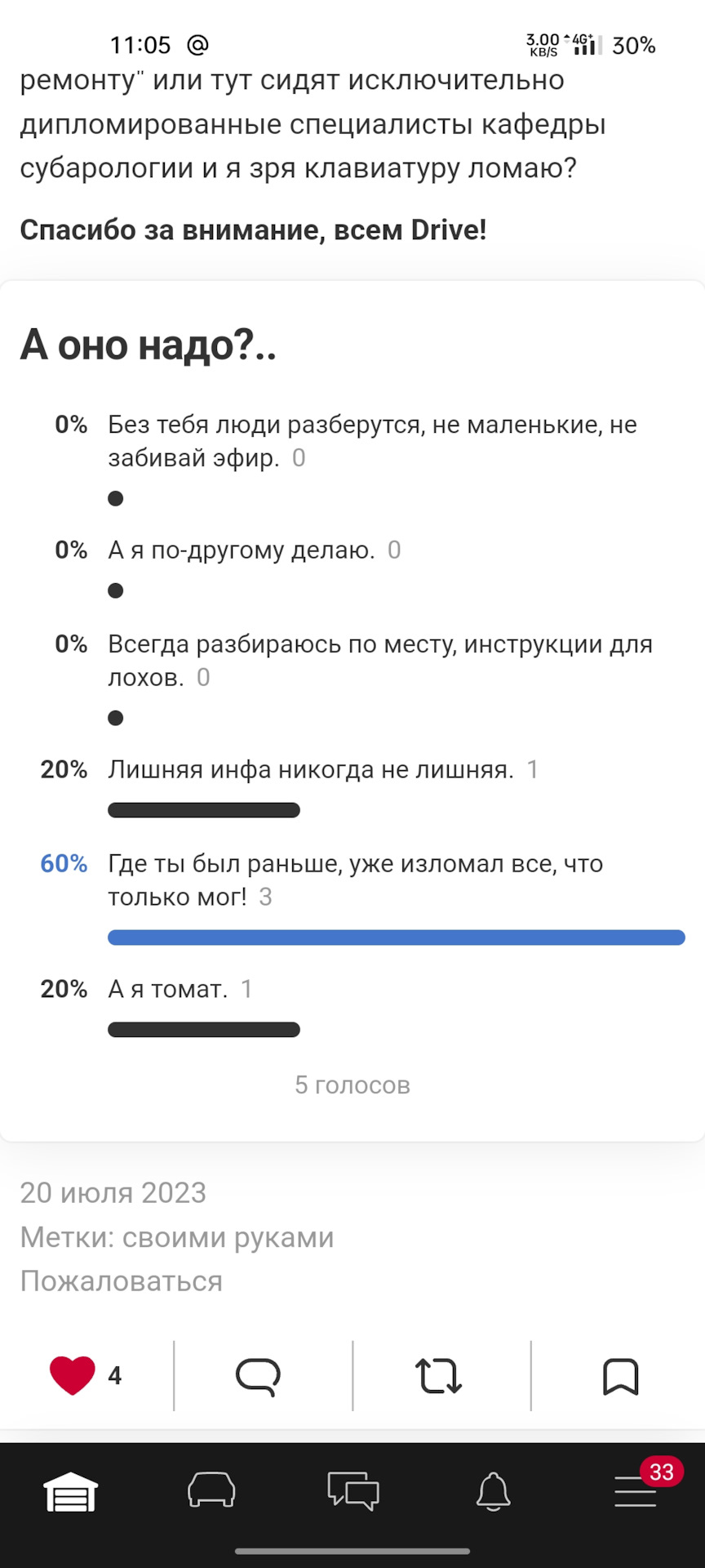

Пока всё. Тыкните в опросик — хочу понять, надо ли писать такие вот "руководства по ремонту" или тут сидят исключительно дипломированные специалисты кафедры субарологии и я зря клавиатуру ломаю?
