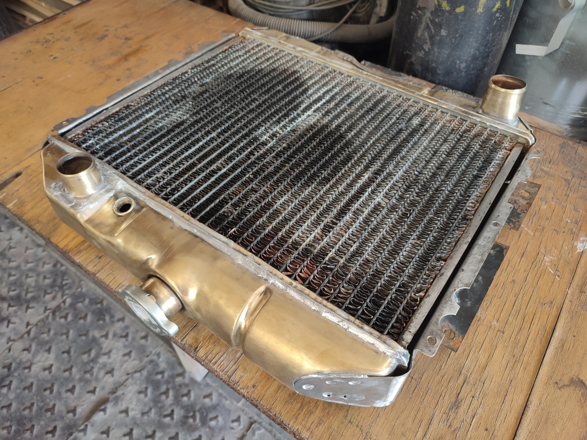

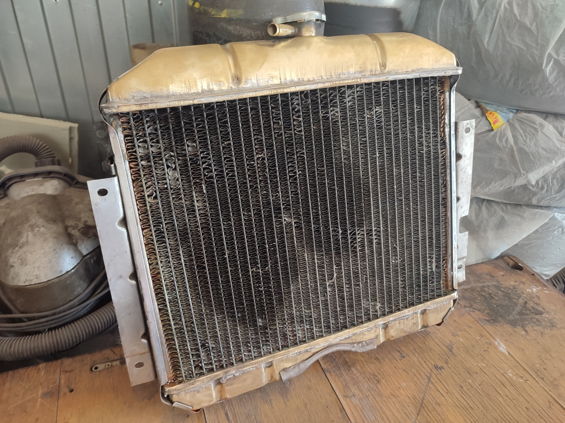

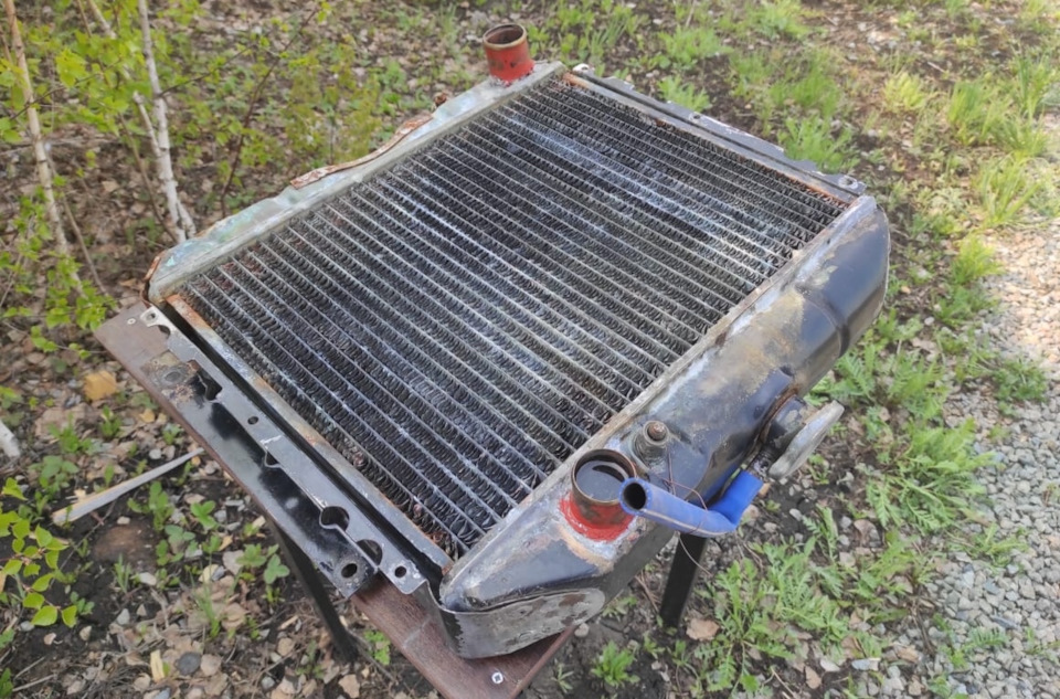

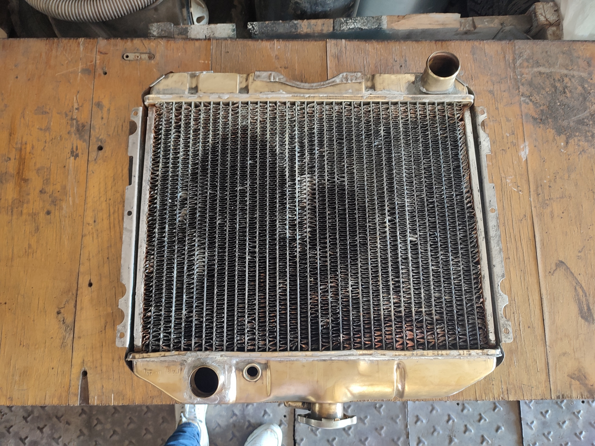

Замечали под капотом розовые пятнышки антифриза, так по шовчикам, знали что нужно обслужить.
Но то, что радиатор побежить спустя 150 км. непрерывной езды, конечно не думали. Благо доехали до нужного пункта))) и все, антифриз на дорогу)))) Волга😏
Новых думаю уже нет) а брать Б/У, это его так же обслуживать.

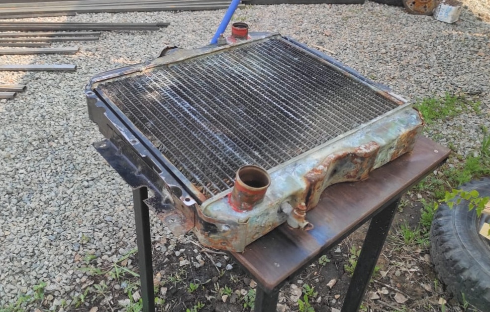

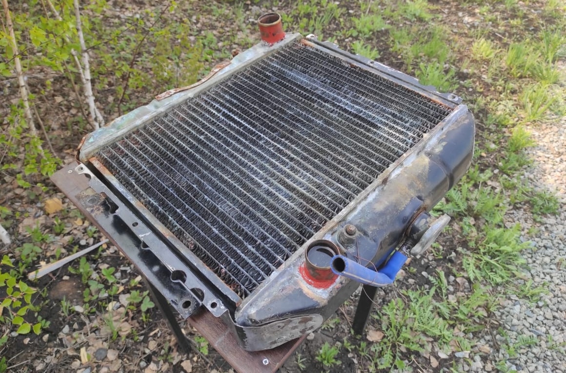

Обслуживание простое, и тяжелое одновременно😁, вроде надо просто пропаять… Но кто это сделает?))) Я раньше сталкивалась только с заменой🧐
Что сказать. кто ищет тот всегда найдет) Снимаем радиатор, и к мастеру)

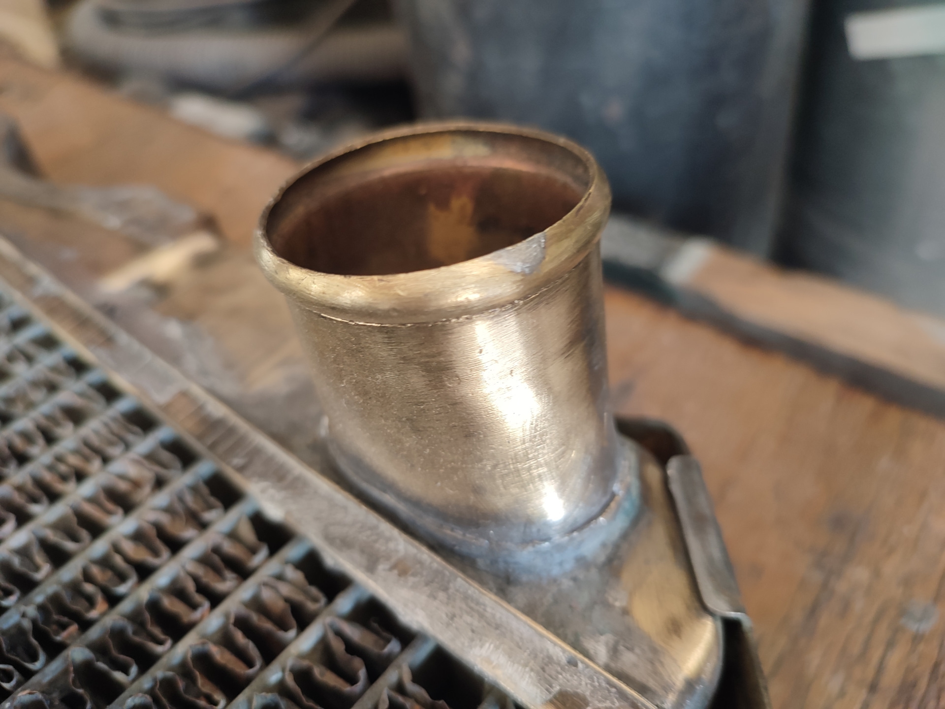

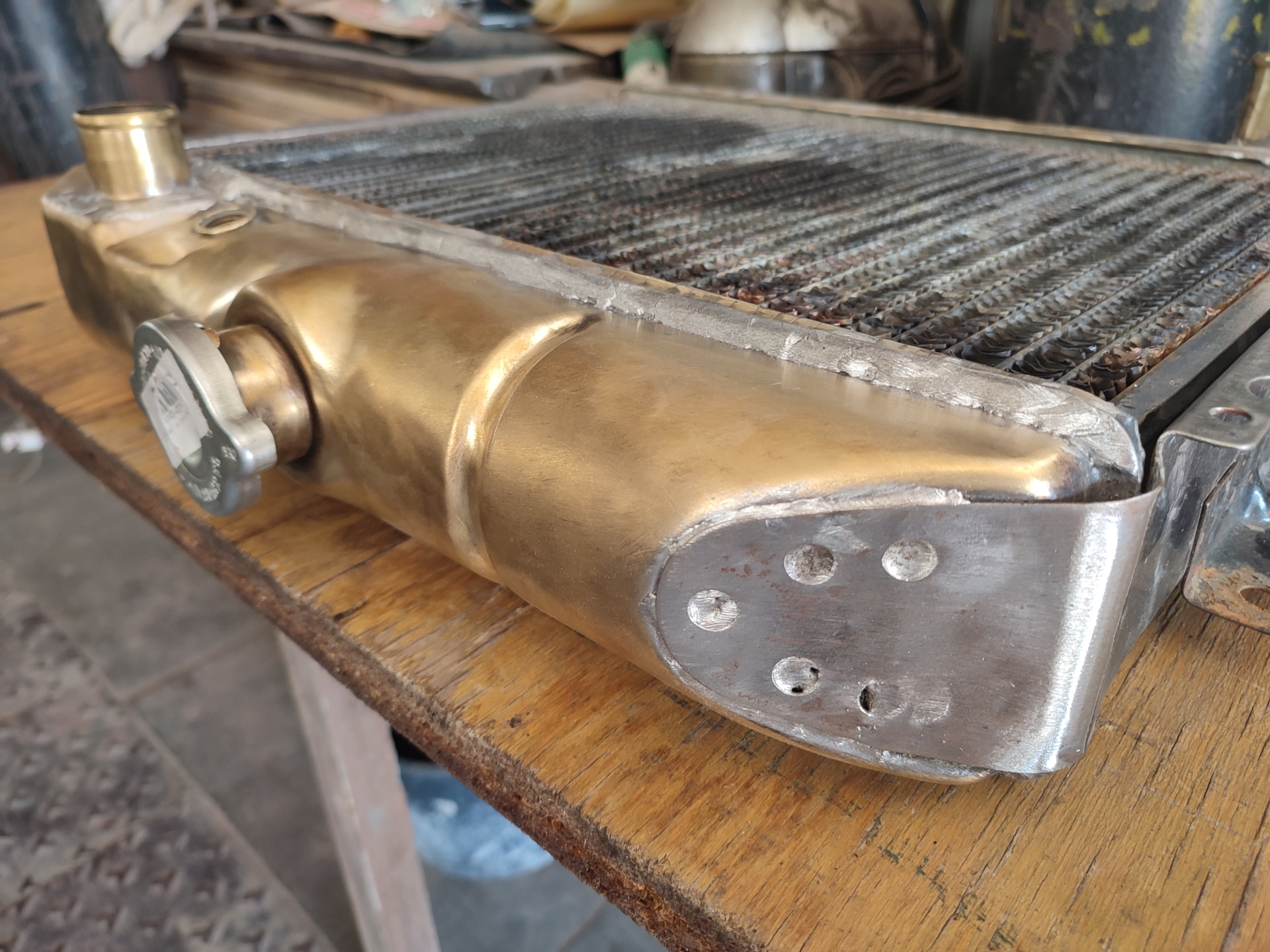

По работе вышло 1500 рубликов. Пропаяно на отлично и вид шикарный теперь) осталось покрасить радиатор в черный цвет и спрятать под капотом)
Когда запчасти перебраны, чистенькие, аккуратные, их и собирать приятно под капотом! Шланги и хомуты уже набрали😍
Как вам красота? Понравилась запись — поделись с другими😇☀️

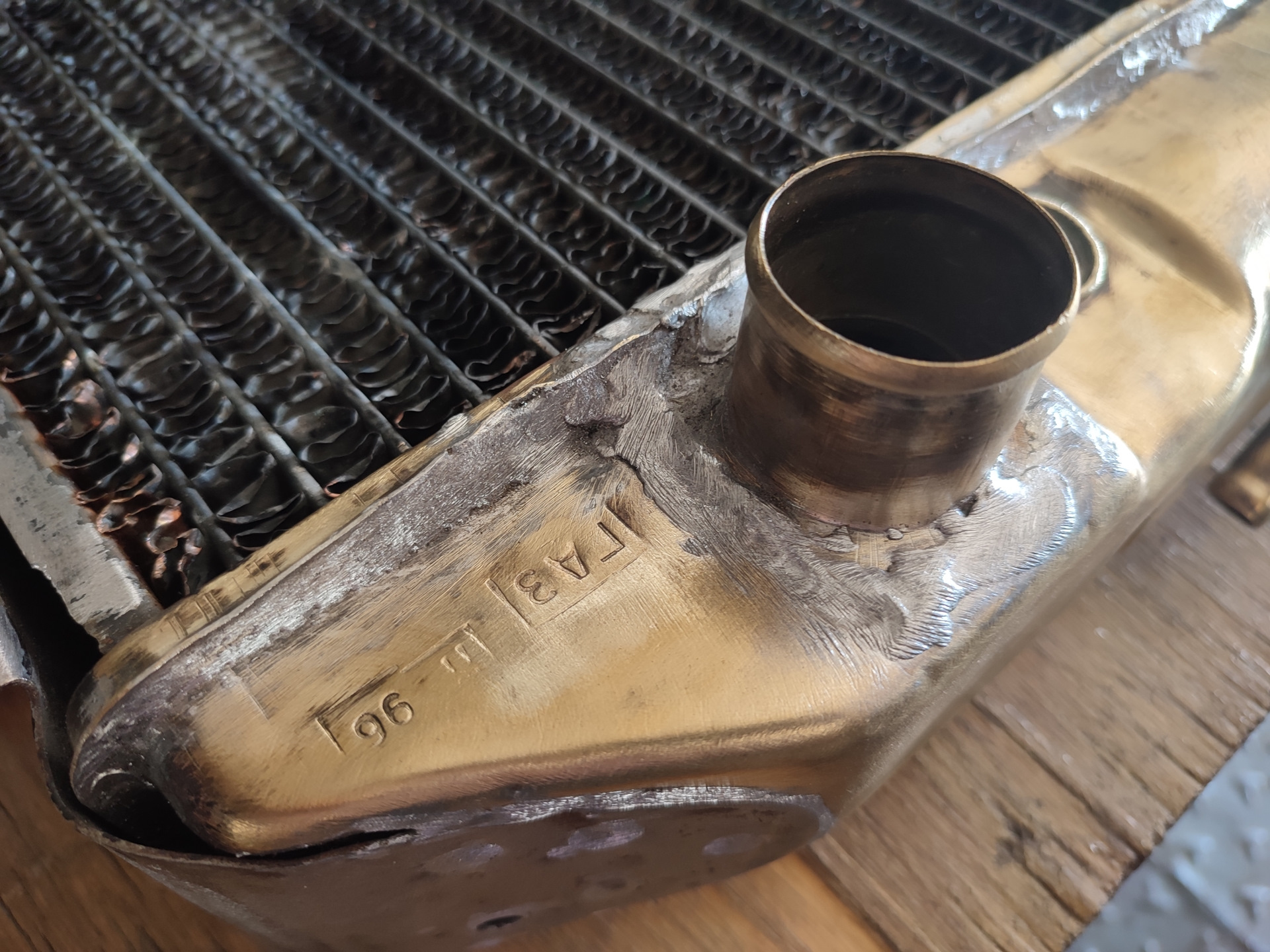

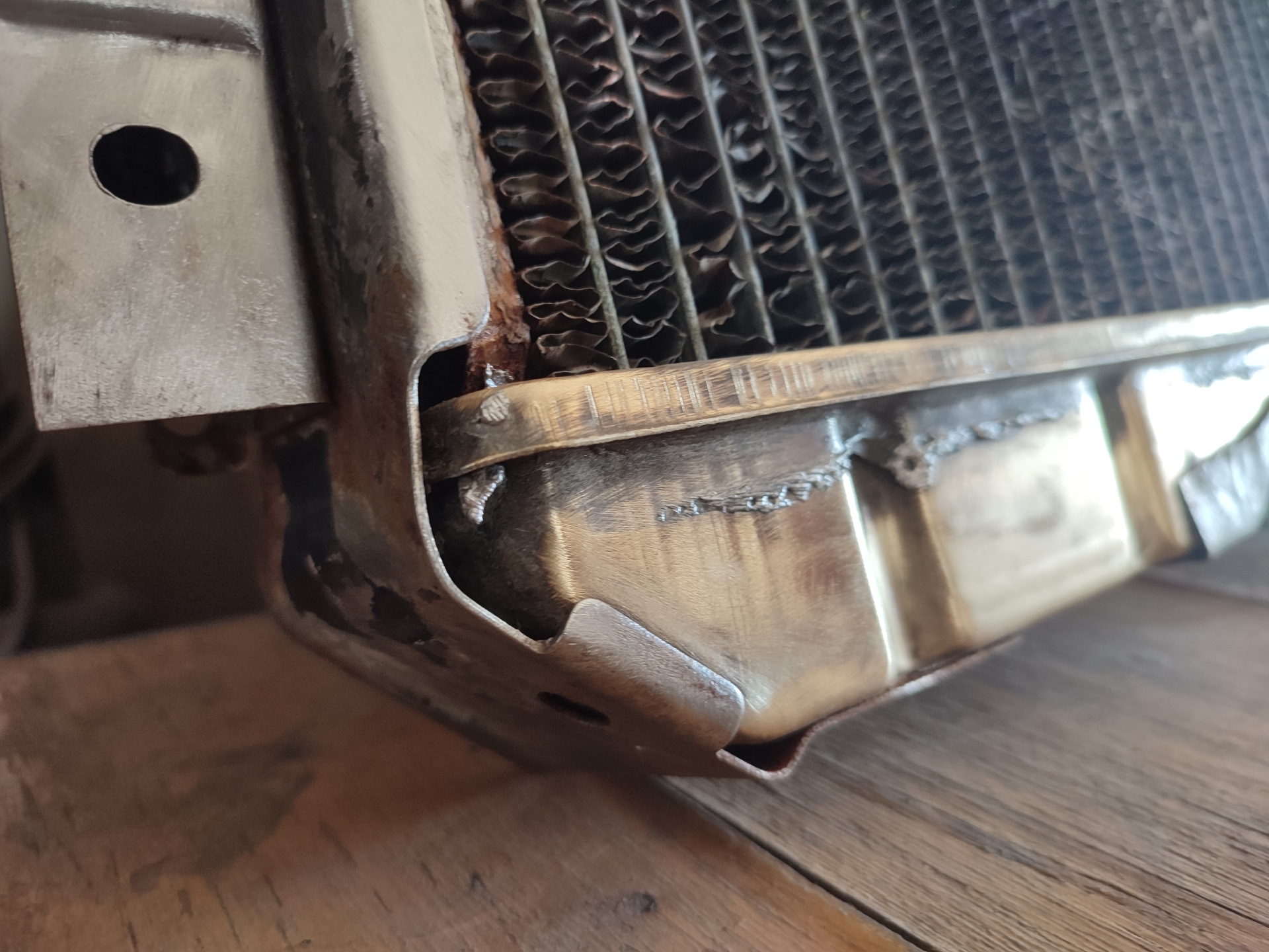

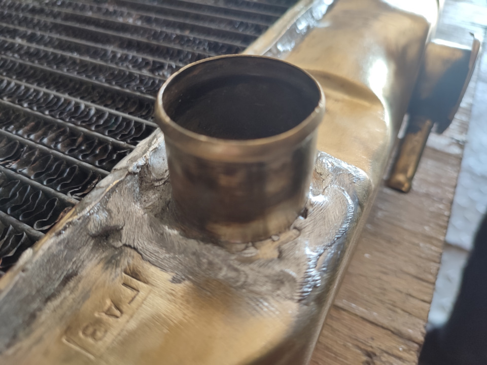

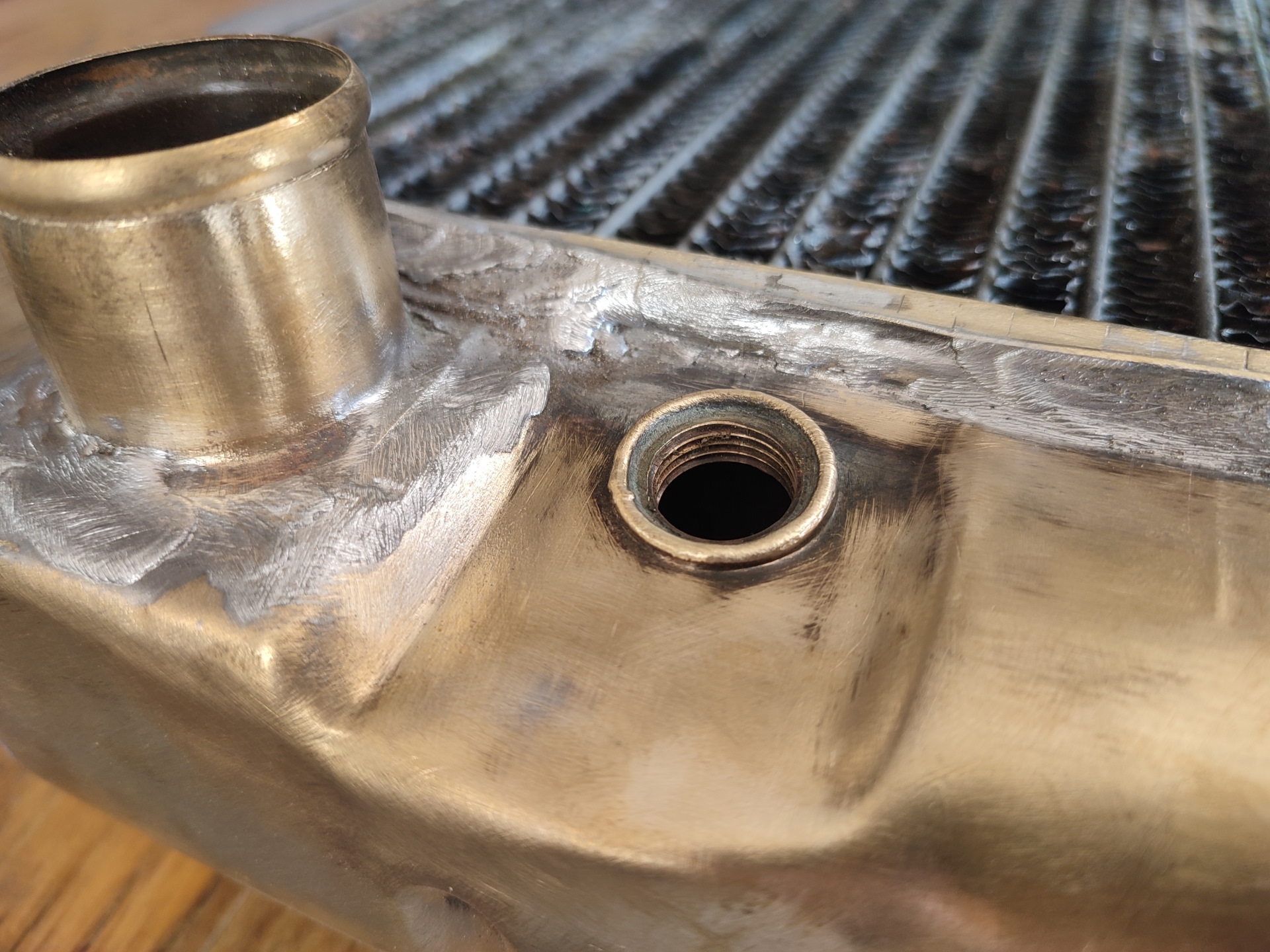

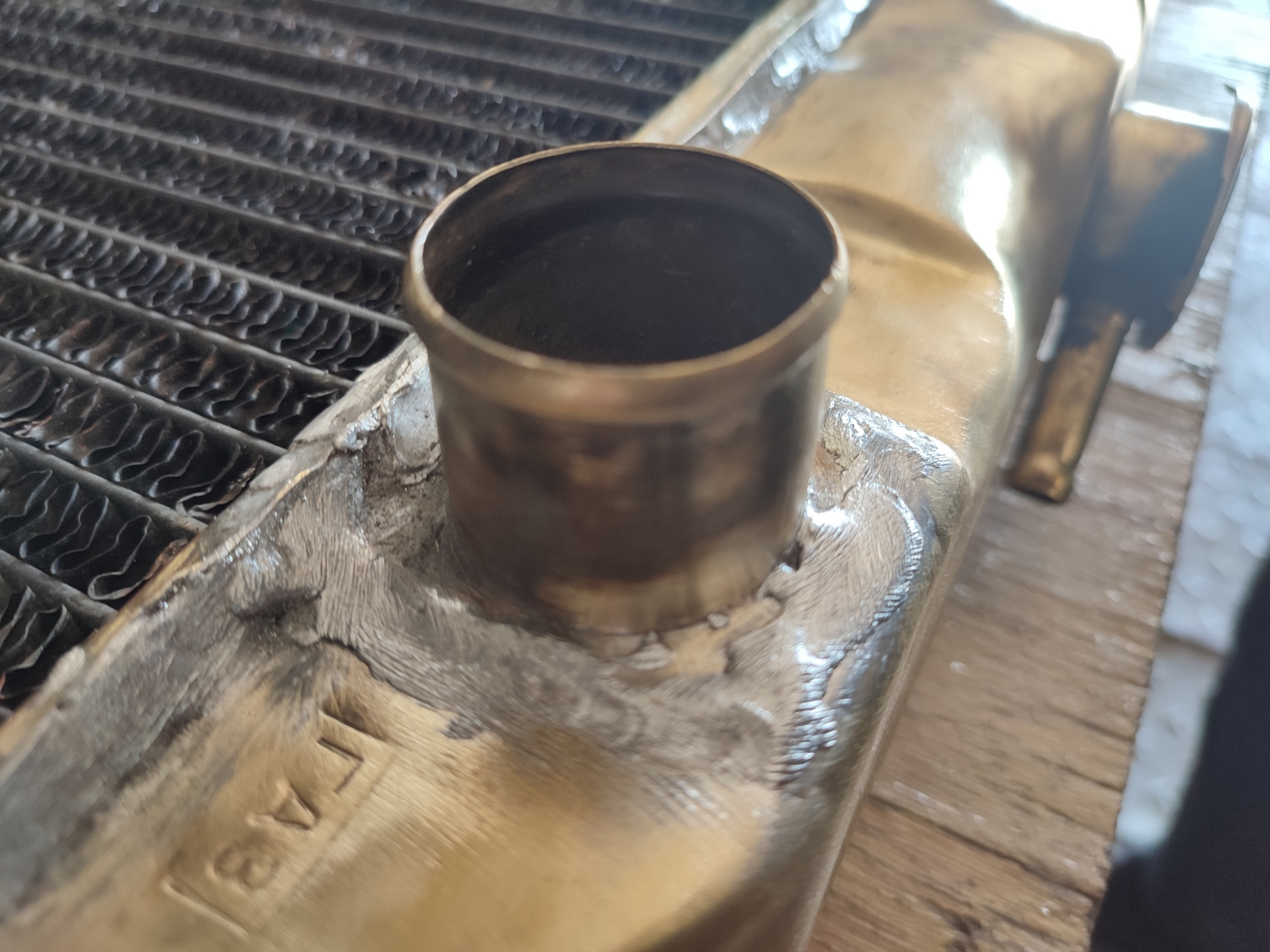

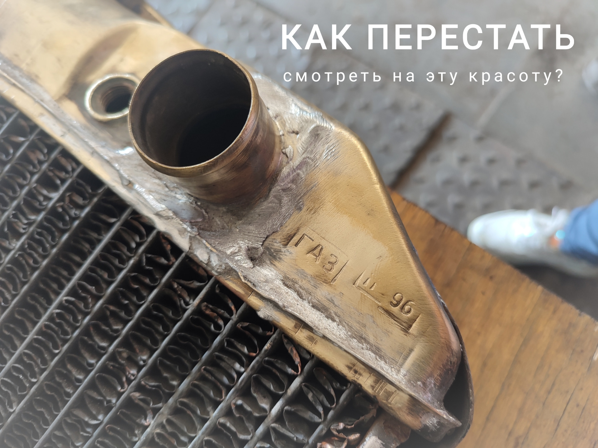

С точки зрения пайки швы сделаны не то, что безобразно, а отвратительно. Хорошая пайка не та, где много нас.рано олова, а та, где было грамотно пролужено и качественно прогрето. Тогда шов получается относительно тонкий и аккуратный, одновременно с этим прочный. На этих радиаторах шов должен быть утопленным и вокруг бачка получается своеобразная ванночка. Я занимался пайкой радиаторов и хорошо знаю что это такое. А за такое руки оторвать этому мастеру. На фото хорошо видно как должен выглядеть шов
Может тогда и мне радиатор починишь?)
Если там не откровенное решето, то можно. Но уже в сентябре. Сейчас просто работы многовато и приходится выходить в выходные (перекрывать смены тех, кто в отпуске)
И опресовать возможность есть?
Да. Я проверяю давлением 1 атм. Иногда до 1.2 качаю, чтоб наверняка
Sigurdja
Да ладно вам так критиковать, я бы паяла было бы в сто раз хуже😁, мне нравится как сделали, я знаю что это качественно.А уж аккуратность швов смотреть на 36 летнем авто…
Я же не навязываю Вам мастера😉
а вы не кипятитесь.
Зато теперь вы знаете как должен быть запаян радиатор…

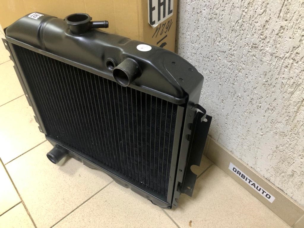

Новый сейчас наверное не найти?
Либо заоблочная цена, находила ща 16 тр медно-латунный, либо не найти по адекватной цене🫣
