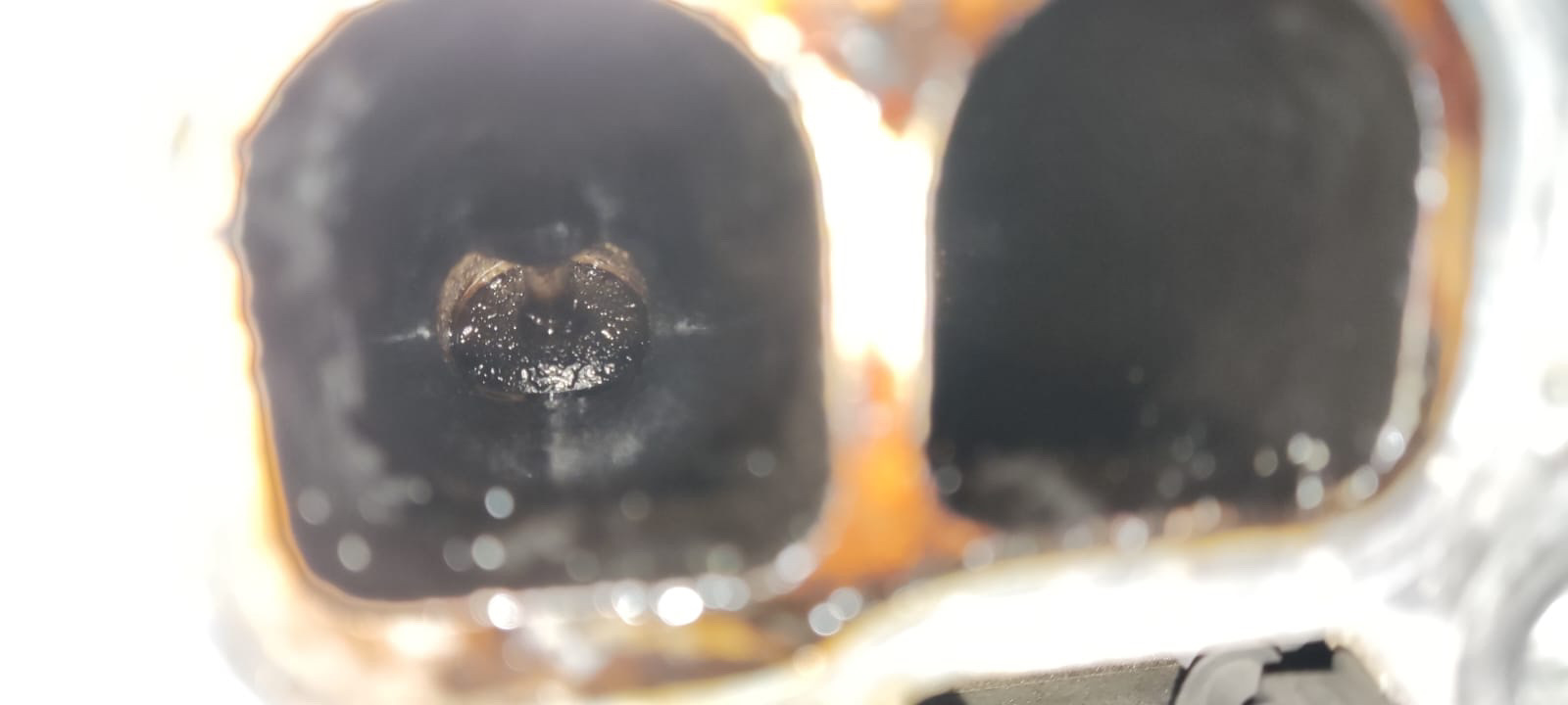

И почистили выпускные клапаны.

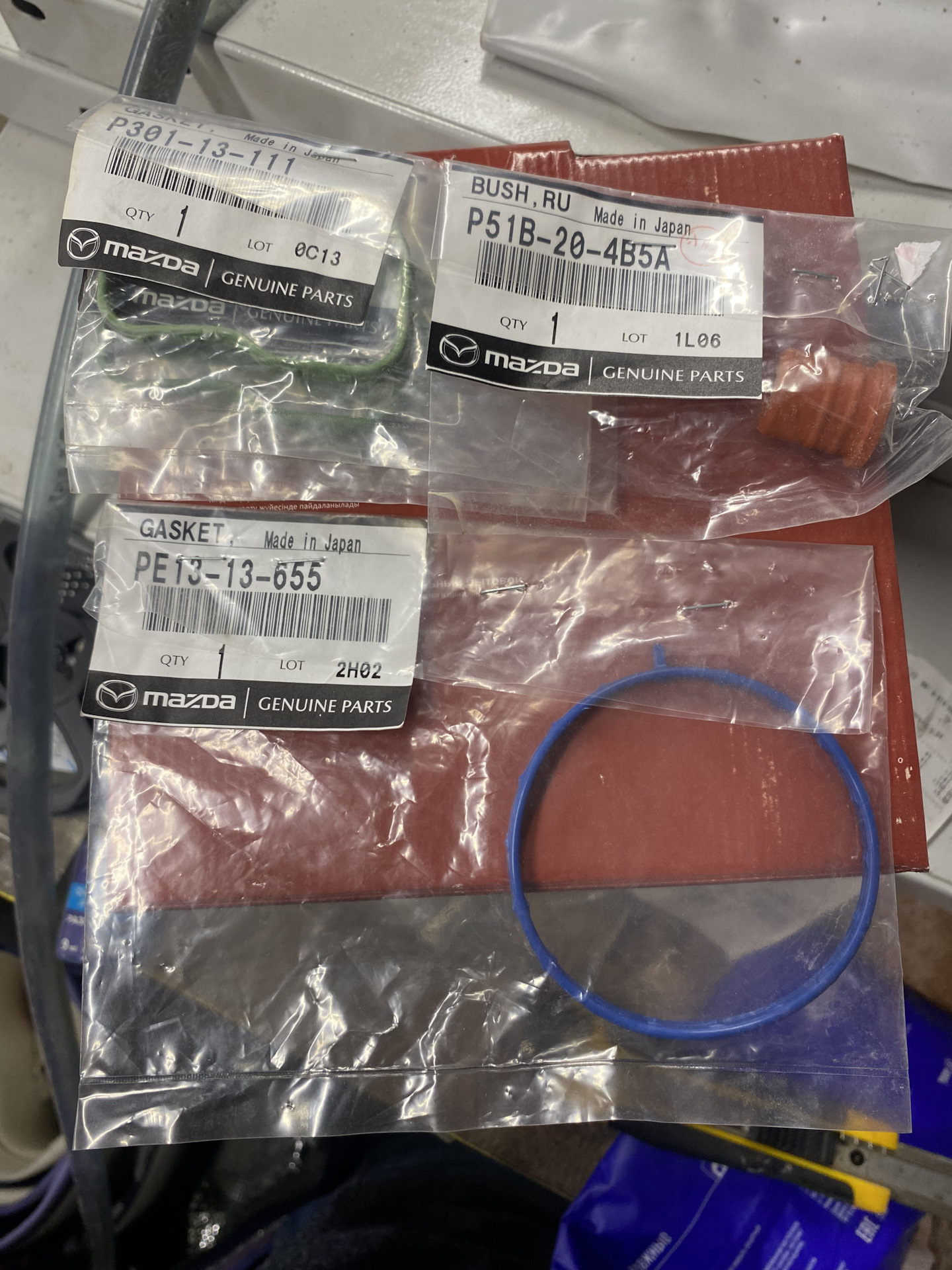

Так же набор прокладок:
(Зеленых нужно 4)
Запчасти на фото: P30113111, P51B204B5A

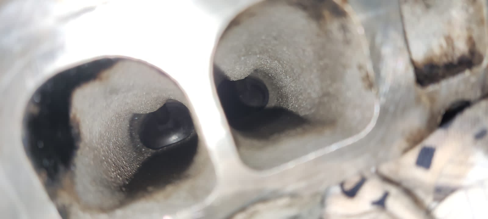

Так как мотор с одним рядом форсунок и непосредственным впрыском это рекомендуется иногда делать. В целом ничего сложного, но долго. Во многих городах это чистят аппаратом на подобии пескоструя, только вместо песка используется скорлупа ореха. В наших краях такого к сожалению нет, поэтому вооружаемся раскоксовками, ковырялами и прочими щеточками😂
На фото не конечный результат, но папарацци из меня в тот день не получился

Сколько километров проехал автомобиль на тот момент?
90+-
