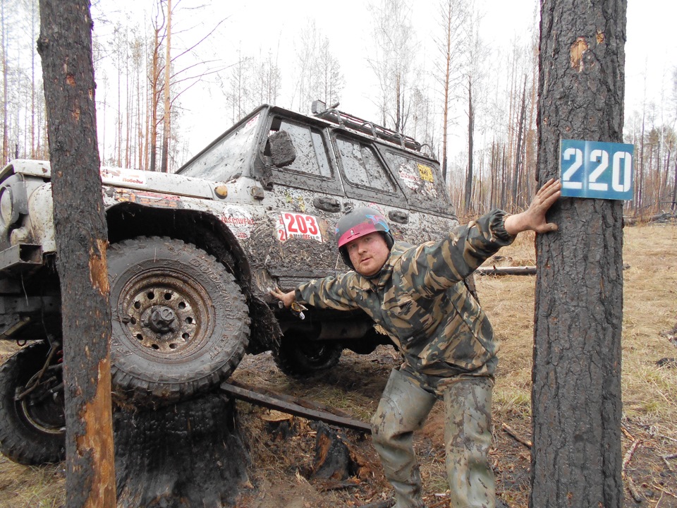

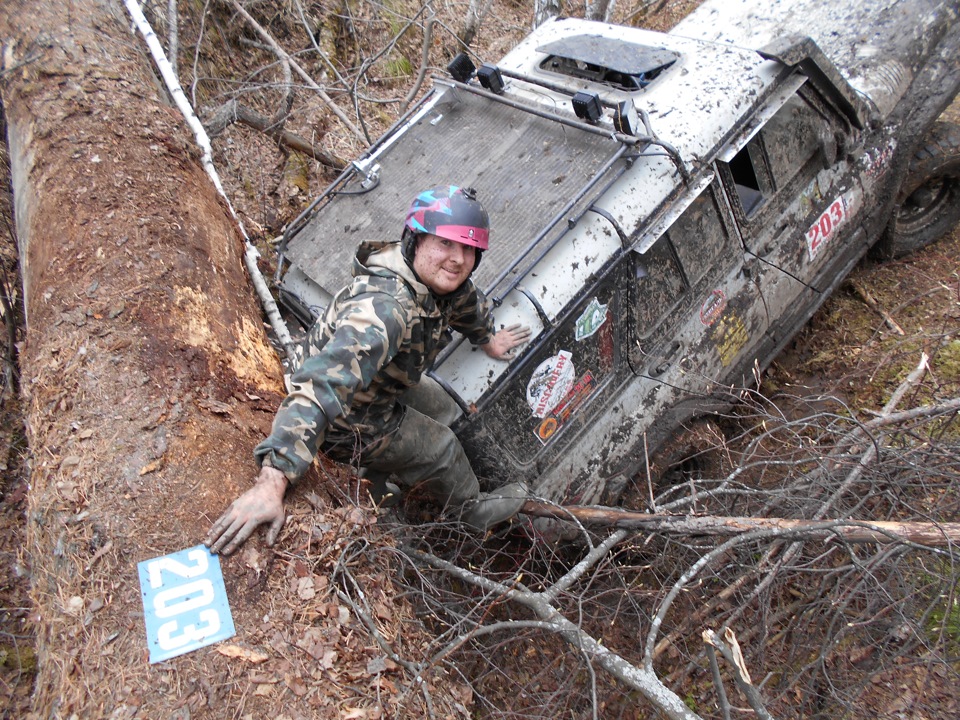

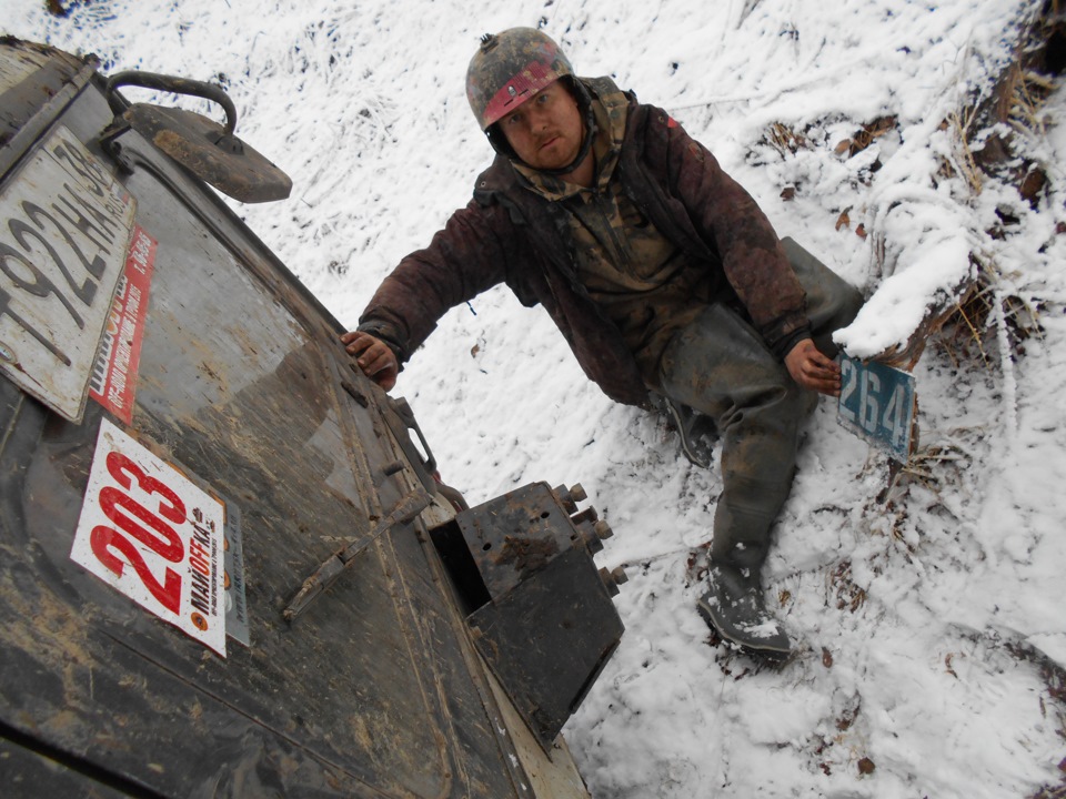

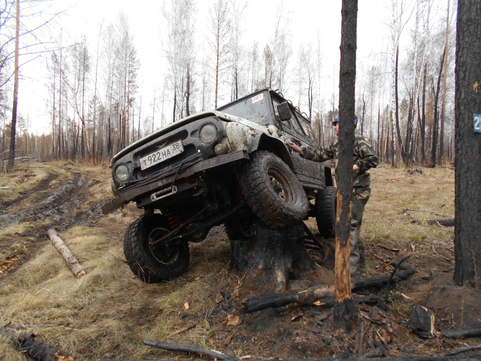

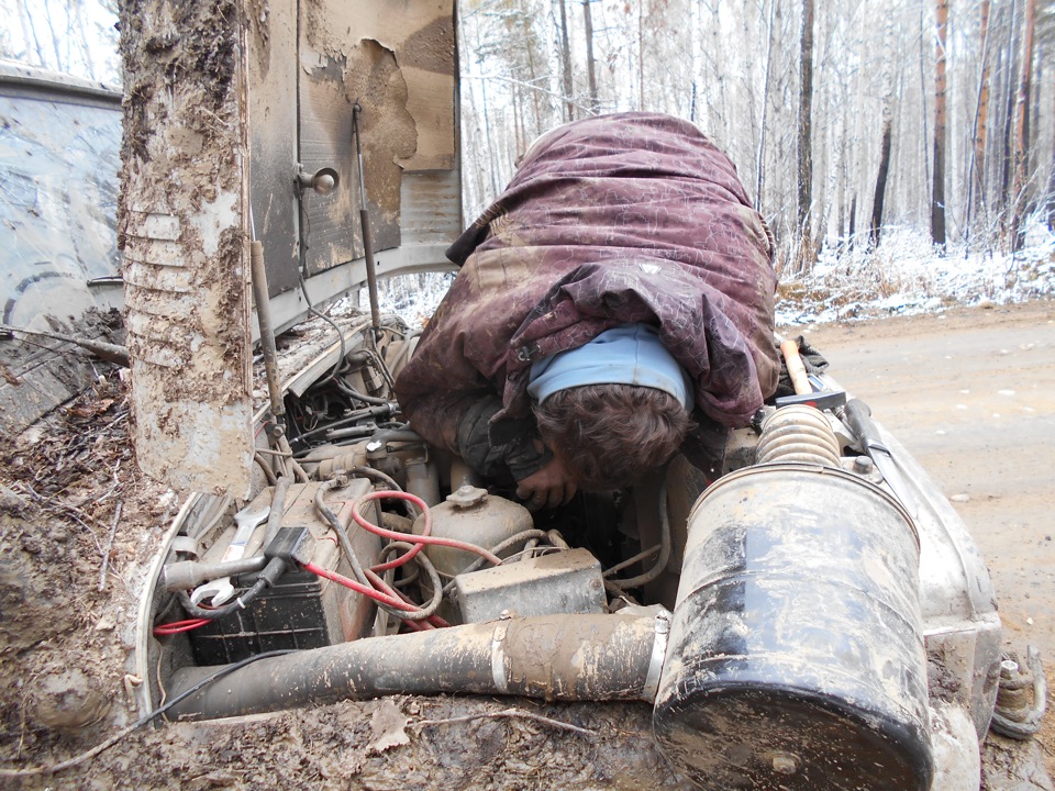

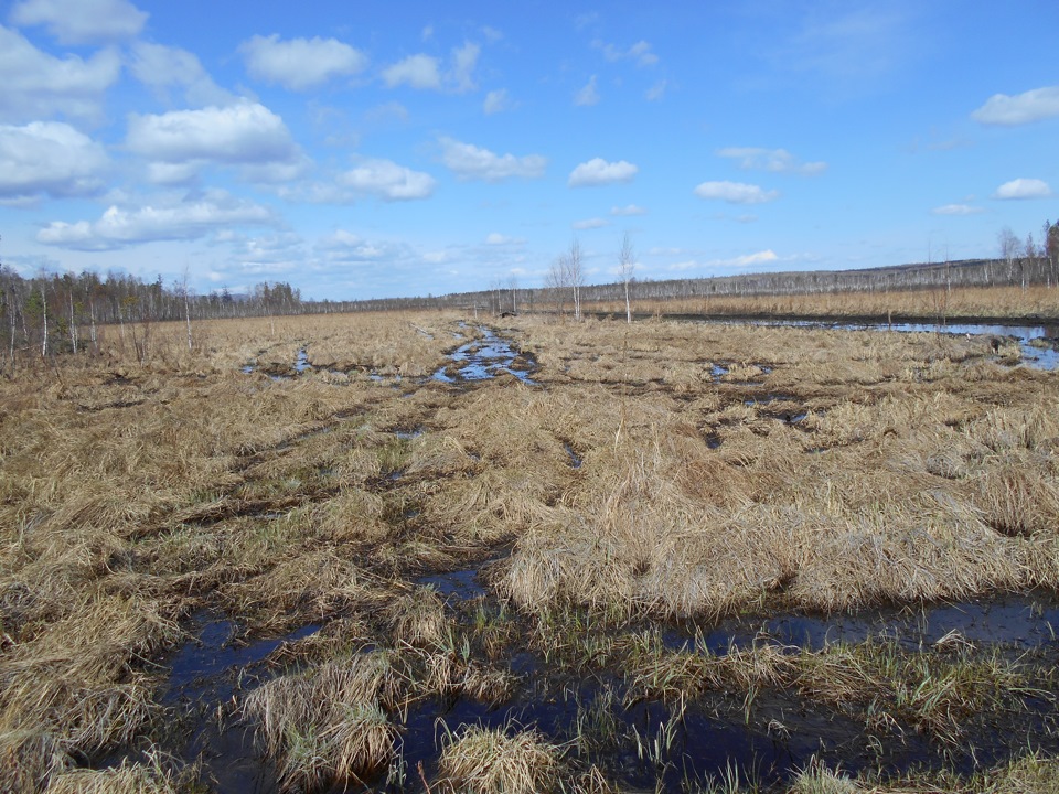

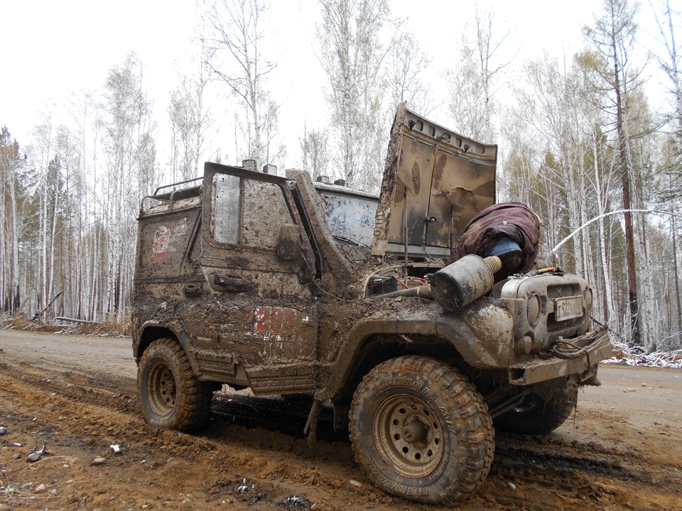

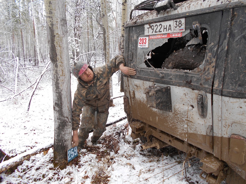

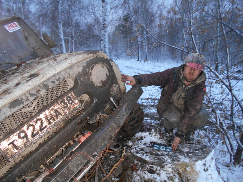

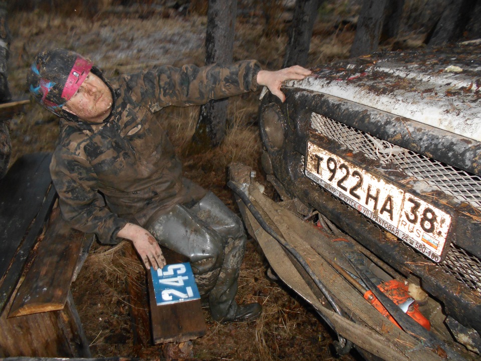

В ожидании старта.Ездить предстояло по вот таким болотам. Крайне не хватало блокировок, и более широкой резины, машина ехала только по сендтракам, либо на лебедке.Точка с обременением:Опять сендтрак помогБлиже к вечеру пошел снегШтурман приуныл…Вода по порог, салон остался сухимк утру все завалило снегомНа этой точке был очень большой крен, заднее колесо повисло в воздухе примерно на пол метра.потом случилась неприятность… осина сзади дорогу перебежала.Пропала зарядка. Заклинил подшипник на натяжном ролике генератора, сам ролик сплавился и ремень слетел. Без зарядки еще немного поездили бы(два аккамулятора общей емкостью 175 а/ч помогли бы, но на этом же ремне находится помпа… мы остались без охлаждения. Начали ремонт, все ключи лежат в ящике в багажнике под запаской, а дверь задняя погнута и не открывается… Через салон все-таки добрались до инструмента. Запасной ролик есть в запасе. Не без проблем сняли старый ролик, поставили новый… а ремень не натягивается, оказалось что ролики были с разным диаметром. Переделав на месте крепление генератора, и натяжной механизм ролика-натяжителя, удалось таки натянуть ремень. Одевать второй ремень (абсолютно не были уверены в надежности сделанной нами залипухе) не стали полетели прямиком до финиша без ГУРа.В такой позе провел около 2 часов. Финишировали через 20 часов 43 минуты (на 5 часов раньше закрытия финиша) заняли 8 место.Вот такими въехали в город.

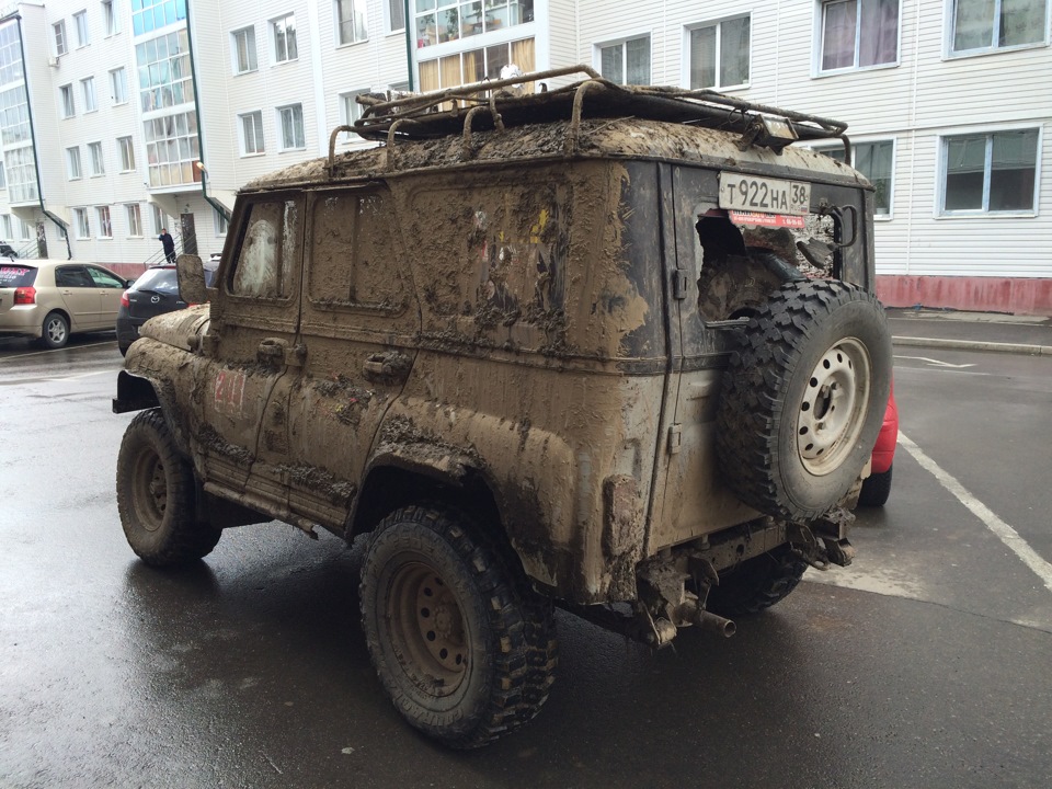

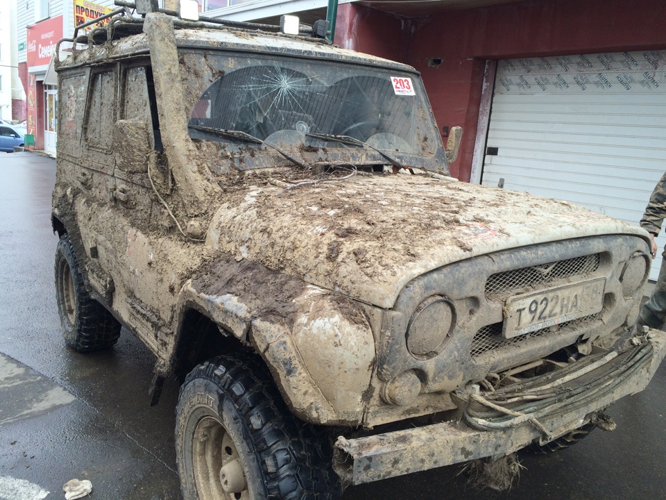

красавцы, мужики! чтоб не разбивать стекло сделайте силовую трубу крайней точкой авто сзади — тогда будешь упираться ей в препятствия
Да давно в планах задний бамперок силовой, но вот руки пока не доходят.
