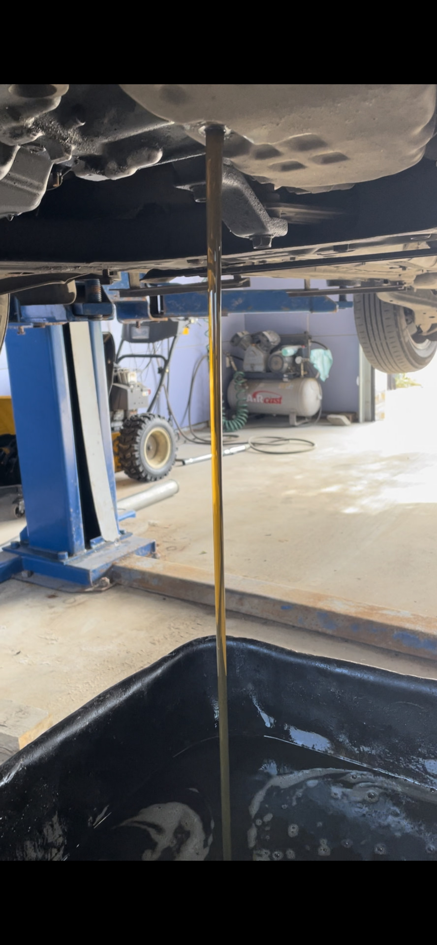

Всем хорошего дня, сегодня решил поменять масло вариатора, процедура всем известная, но мой вариатор прошел уже чуть больше 500к километров.
Замена масла вариатора примерно каждые 60к километров, сейчас пришла очередная замена и я слил старое, вот фото.

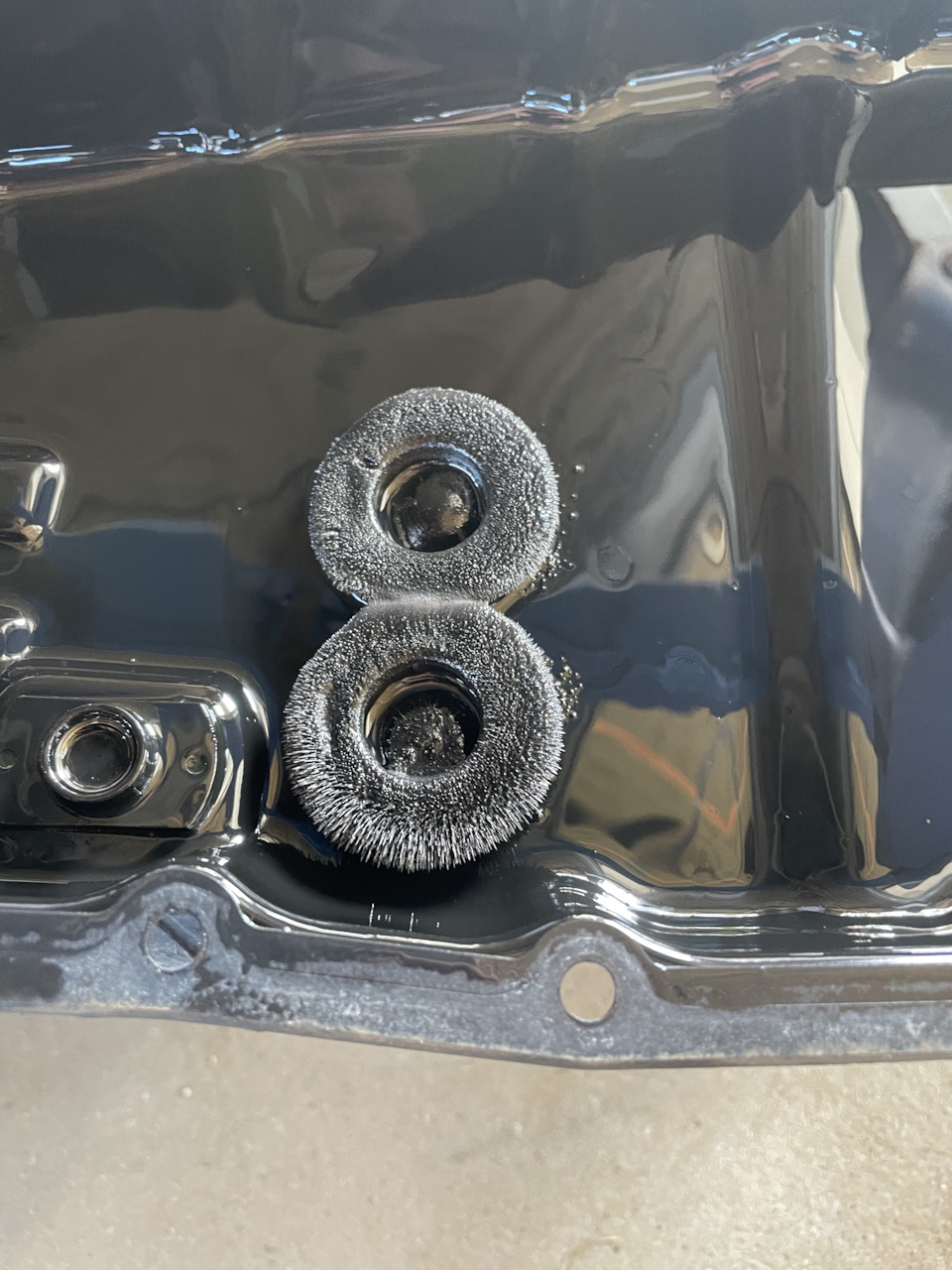

После снял поддон и увидел там уже большое скопление стружки, но она не стружкой, а пыльцой.
Вопрос сколько еще протянет вариатор, все фильтра заменил, масло новое залил,

На фото, магнит в приличной стружке, и это не пудра, видно же. Магнит, который ближе к сливной пробке. Пока ездит, вскрывать смысла нет. Да и пробег просто МЕГА для вариатора.

Гаданием не займусь, но скажу что пора беречь коробку, за 60 000 это не малый налет на магнитах. Стартуете, обгоняете в пол, таскаете грузы, рыбалки/оффроуд? Что показывает счетчик старения от замены до замены?
Я такой налет видел на коробке в 180 000, у которой меняли только масло (оригинал).
Там пробегу 500! Даже если стружка такая это вполне норм
«Стружка» от износа метала, которую удаляют с магнитов при замене жидкости и снятом поддоне. Значит почти вся новая появляется в период езды между заменами жидкости- где здесь «норма»? Я бы нормой назвал пыль при замене каждые 60 000

Что-то слишком много налета для безремонтного пробега в 500 тыс. Что-то у меня сомнения.

Только после того как написал пост, вспомнил что в прошлый раз частично менял масло, без снятия крышки и замены фильтров. Значит такой налет после 120к километров.

Относительно ремонта, скажу точно одно. Если пойдёт стружка, то стружка унесёт на свет иной гидространсформатор, а это половина стоимости ремонта!
Если сделать превентивный ремонт, то гидространсформатор останется старый (они почти что вечные), и стоимость ремонта будет включать в себя только замену ремня и прочего типа шкив клапан, что в два раза дешевле.
Ремонт бублика не так и дорогой, никак не половину стоимости. И да, он не вечный.

500 без ремонта это хороший пробег, но ничего не вечно. Вскрытие покажет в каком состоянии детали, от этого и зависит сколько ещё протянет.
Вскрывать не охото его пробег большой, но еще ездит и не буксует, будем ждать какой нибудь болячки)))
Смотря откуда пыль. Работая в ДЦ Ниссан видели и не такие случаи и вариатор успешно ездил дальше, возможно что стоит сократить частоту замены масла и этого будет достаточно.
